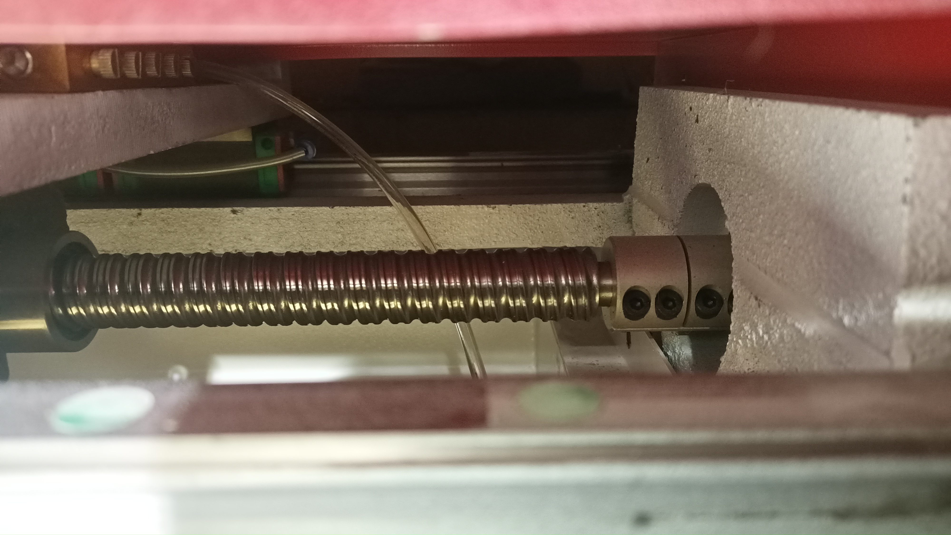

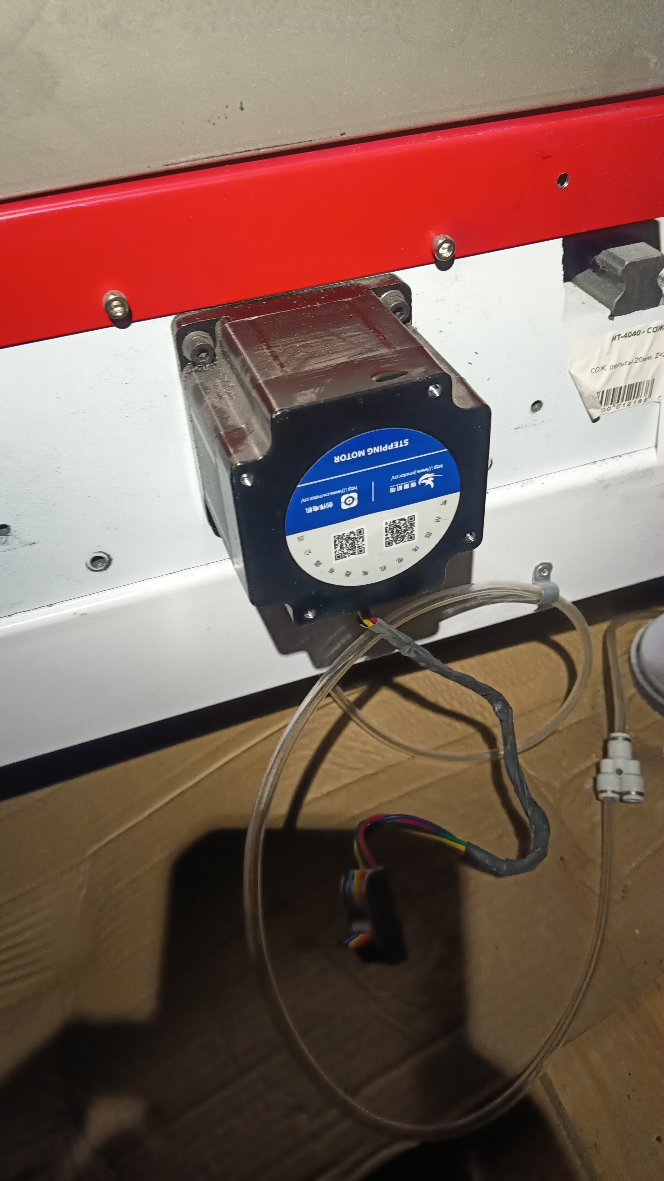

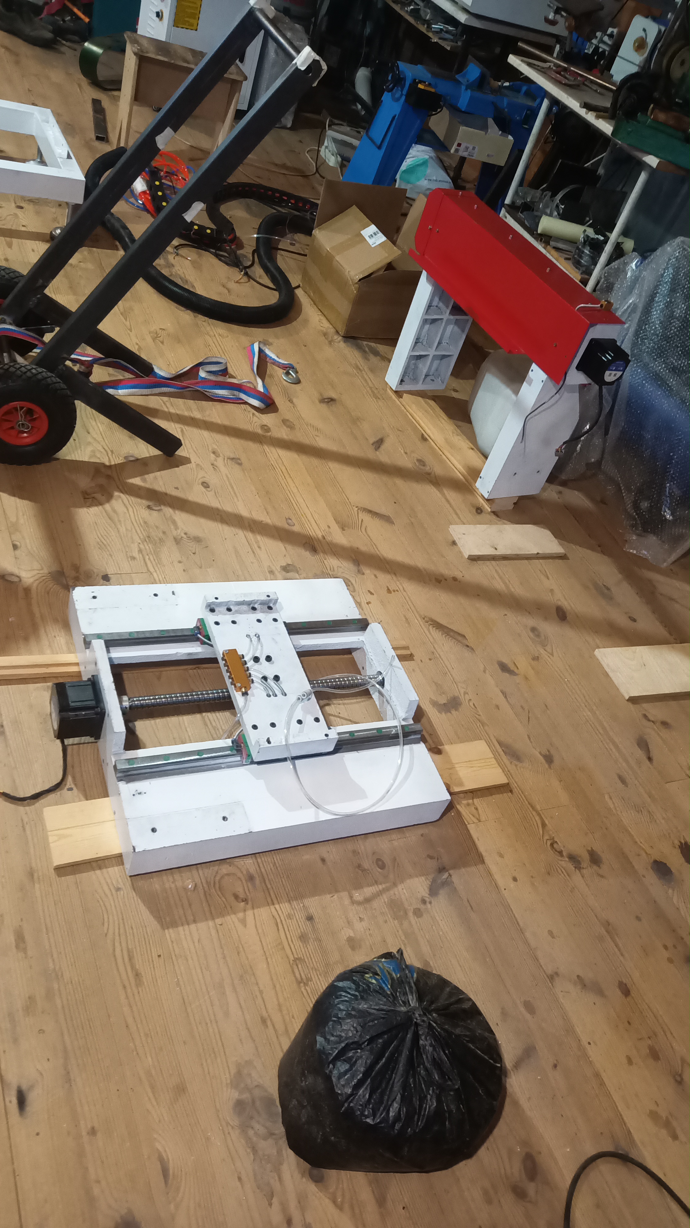

Станок затащить в мастерскую, не разбирая, не реально. Как и предполагалось.
Надо разбирать.
Портал открутил без проблем, 4 болта.
Раму (ножки) тоже.
Вот ещё бы подвижный стол скинуть. Как?
Так понимаю, надо отцепить вал ШВП от мотора, от упорного подшипника с противоположного конца, и гайку ШВП от стола?
Глядя на фото подскажите что конкретно откручивать, чтоб снять всю ШВП?
Наверно проще было бы стол от кареток открутить. Но на нём приклеены пластиковые ламели. Чтоб до болтов добраться, их надо отрывать. Не хотелось бы пока.

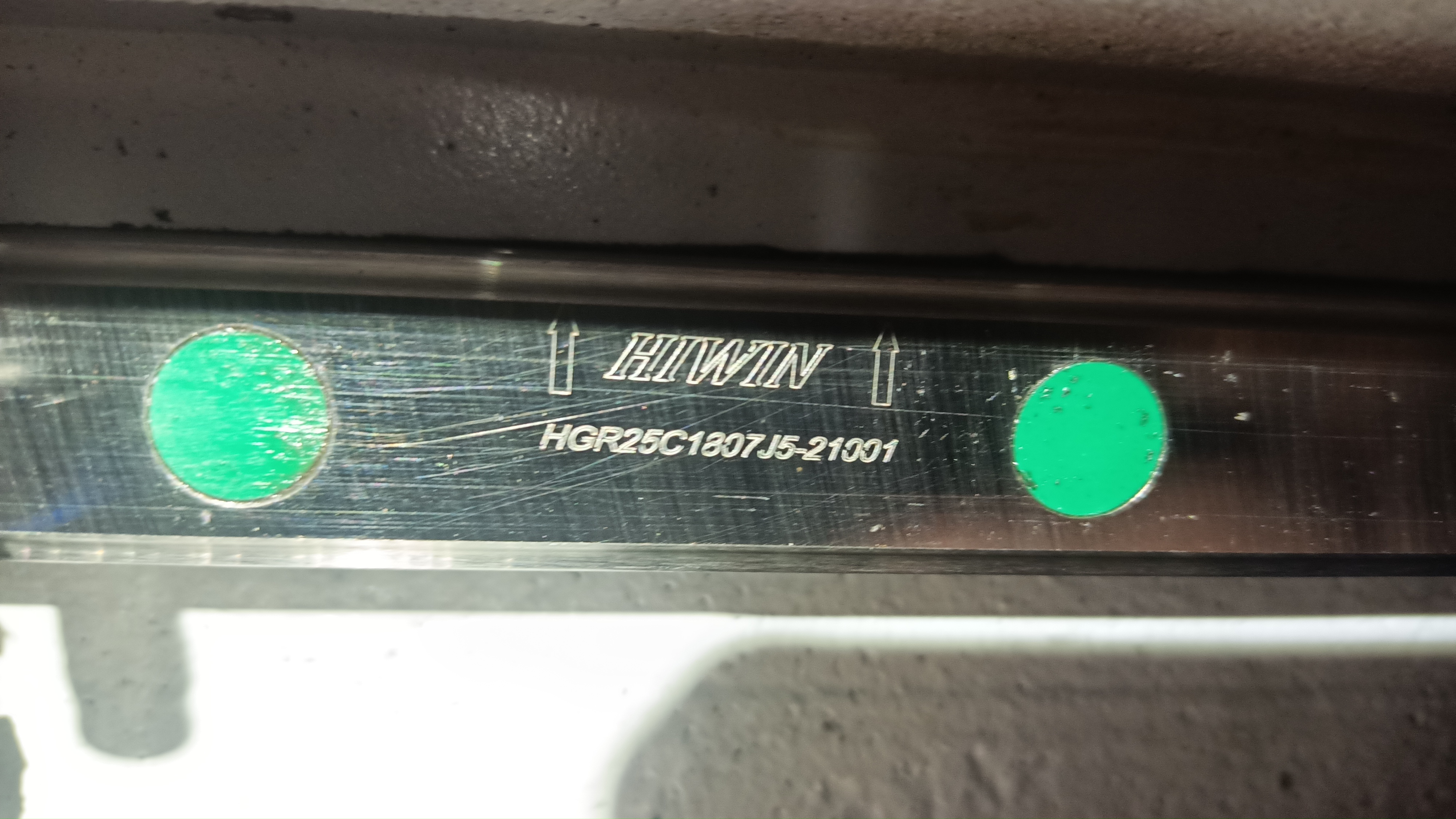

На последнем фото рельса с маркировкой. Это настоящий Хивин? Класс точности какой?
Прикручены они как и предполагалось просто болтами(

Как разобрать, смотри конструкцию станка и прикидывай как его собирали на "заводе".
Кронштейн с гайкой швп прикручивается к столу или сверху или снизу.
Упорный блок швп вызывает вопросы. Что там за подшипники и как
Но разбирать надо так, чтобы не нарушить соосность швп и рельс.

Прихожу к выводу что проще и правильней будет открутить болты, что под пластиком стола.
Погрею их феном, может легче отойдут. Один хрен, надо весь крепёж протягивать. И корыто прокладкой изолировать от стола, иначе греметь будет при работе.

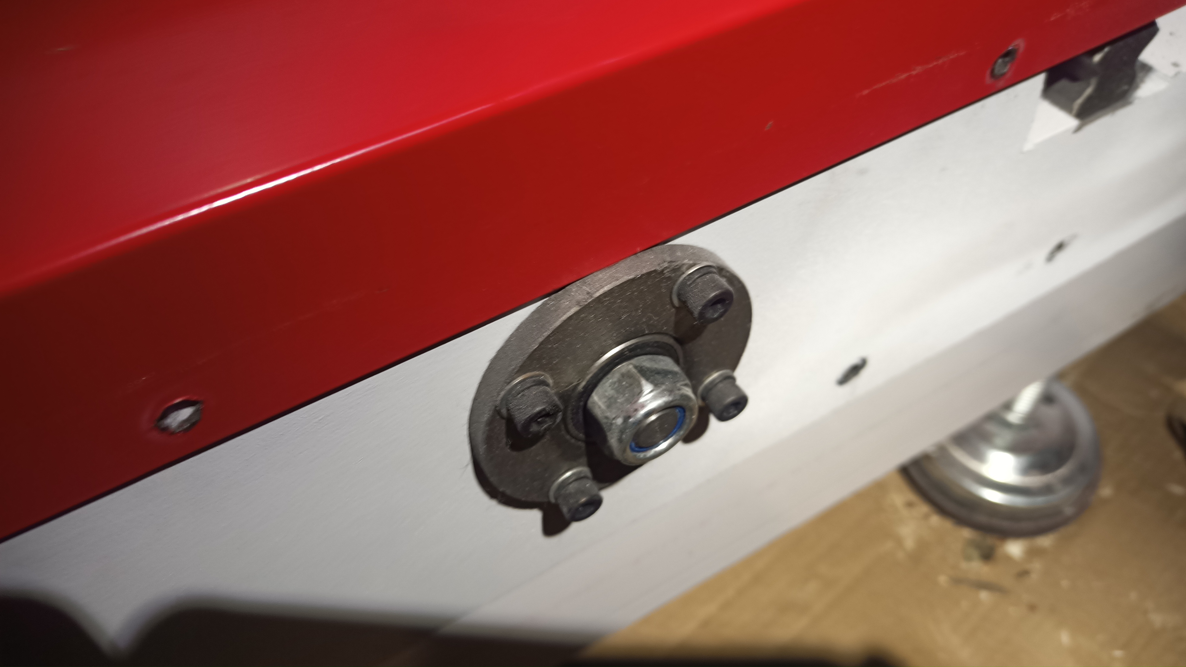

Раскидал станок. С Божьей помощью затащил на третий этаж, в одиночку.
По ощущениям что Х, что Y весят кг 110.
Неприятные, но ожидаемые сюрпризы есть. А как же без них? Китай, он и в Африке Китай.
Глазастые как минимум 1 увидят на фото.

По фото
1) Я уверен, это не HIWIN, но он там и не может быть за такую цену
2) надо устраянть люфты кареток и ШВП сменой шариков
3) сталь можно будет грызть на самом деле, просто по 0,1 0,15 мм заглубления за проход, и с СОЖ
4) по хорошему все разбирать, промерять и собирать

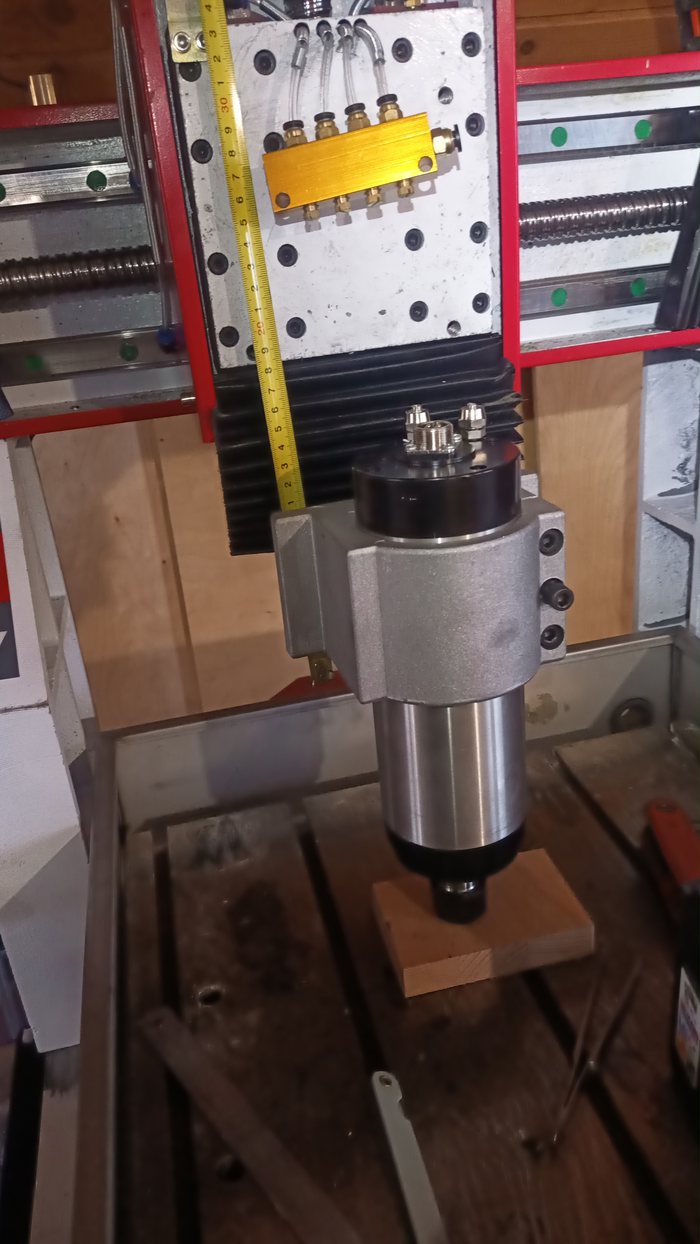

Станок собрал, запустил вхолостую. Вроде бегает.

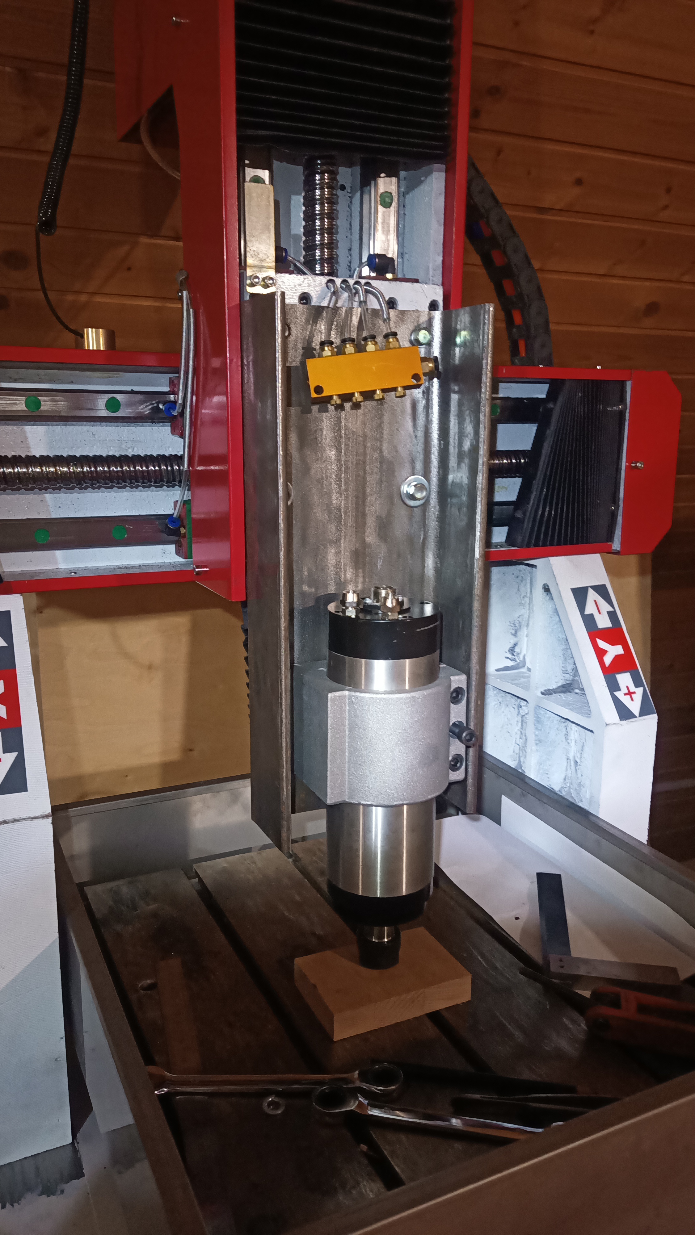

Осталось переходную пластину под шпиндель сделать (найти и сделать), без неё от кареток Z до стола 300 мм, надо сильно опускать шпинднль.
Пока кусок 16го швеллера использую, других подходящих железяк дома нет.
Вопрос:
На станке централизованная подача масла в каретки (ручная).
Какое масло лить в маслёнку?
IMG_20240128_041339.jpg (1813 просмотров) <a class='original' href='./download/file.php?id=210703&mode=view' target=_blank>Загрузить оригинал (2.32 МБ)</a>

Масло любое, какое найдешь в запасах. Есль покупать , то есть недорогое индустриальное и-20.
Просвет над балкой они, конечно, лупанули от души. Я бы сделал 200мм максимум. А ход по z 300+. Высокие узнике детали можно обрабатывать закрепив паралельно балке.

Если шпиндель на 16й швеллер посадить, жёсткость его будет сильно ниже стальной плиты толщиной мм 18? Шпинд опустить нужно сильно, полная длина плиты должна быть 350мм.
Просто, где взять правильную плиту, не представляю. В металлоприёмке тоже нет подходящей.
На фото ось Z в крайней нижней точке, а до стола ещё километр.
Между рёбрами швеллера как раз хомут впишется хорошо.
Про кривизну швеллера я в курсе, могу фрезернуть плоскость, но он, в отличии от плиты у меня в наличии.

ЛеонидЗахаров писал(а): Шпинд опустить нужно сильно, полная длина плиты должна быть 350мм
Я бы лучше на стол городок из усп плит сделал и на нем работал. Жесткость при этом будет в выигрыше

Ну, УСПшки денег хороших стоят. И 100 мм высоты на столе будет явно мало, даже если шпинд в хомут за самый хвост цеплять. А за хвост нельзя.
В общем, пока швеллер в дело пущу, всё равно нет других вариантов. Заодно и жесткость опытныем путём проверю.

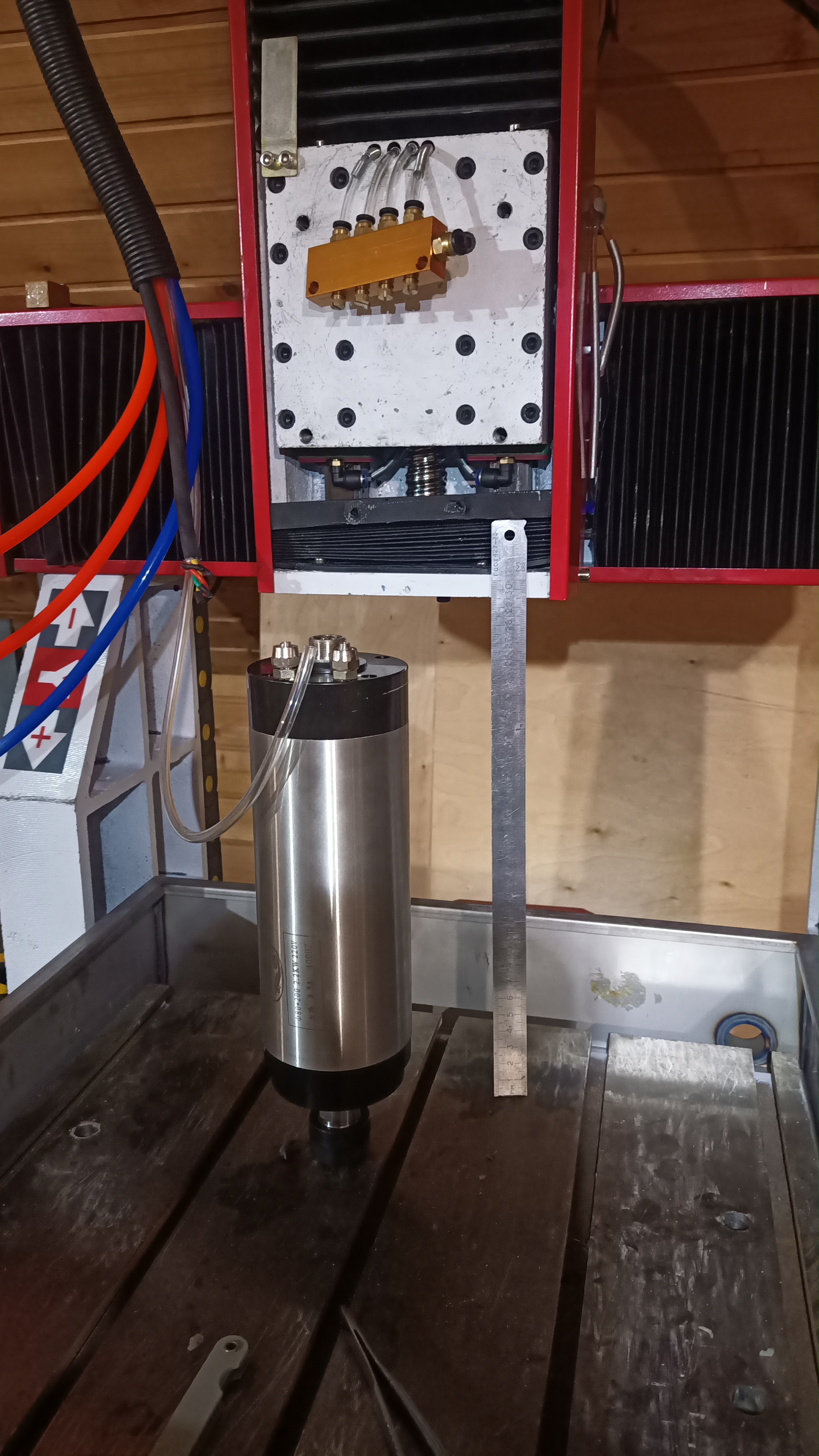

Если как на фото тяну с учителем 10кг, то отклонение стрелки 10 соток.
Много?

ЛеонидЗахаров писал(а): 16 фев 2024, 01:12 Если как на фото тяну с учителем 10кг, то отклонение стрелки 10 соток.
Много?
Получается жесткость 100кг/мм. Слабый показатель. Либо люфты добавляются. Попробуй 20кг приложить для большей информативности.
