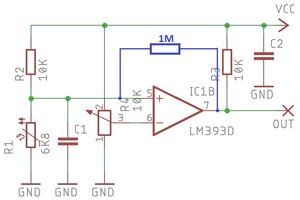

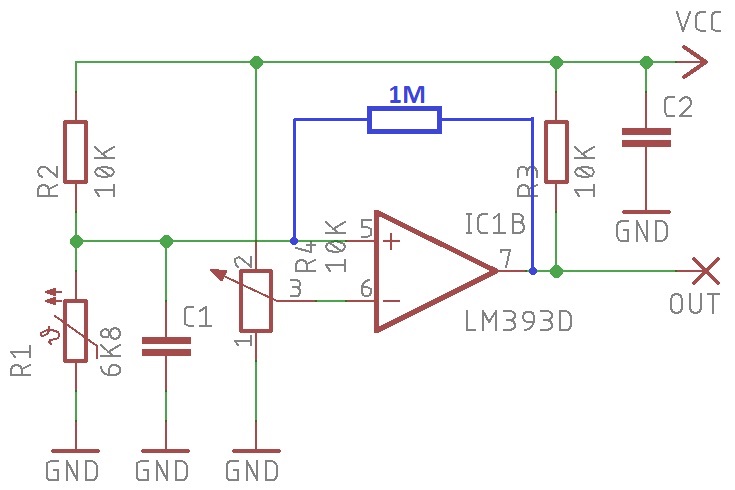

Помните, я рассказывал о сделанном мной нелепом устройстве кулер/термодатчик, которое работает в стартстопном режиме?
Вот только сейчас руки дошли до него - решил внести в схему немножечко гистерезиса.
Реверснул схему сенсора (кроме светодиодов индикации). Она собрана на компараторе LM393.
Правильно я понимаю, что внесение ПОС (синим) приведет к проявлению гистерезиса и не повлечет самовозбуждения?

Курдль писал(а): ↑23 авг 2023, 09:04 Правильно я понимаю, что внесение ПОС (синим) приведет к проявлению гистерезиса и не повлечет самовозбуждения?
В Вашей схеме конденсатор C1 лишний. Если Вы боитесь наводок, то правильно выбирайте гистерезис - его размах должен превышать ожидаемый размах наводок. А конденсатор вместо обострения фронтов просто их затянет.

Pens писал(а): ↑ В Вашей схеме конденсатор C1 лишний. Если Вы боитесь наводок, то правильно выбирайте гистерезис - его размах должен превышать ожидаемый размах наводок. А конденсатор вместо обострения фронтов просто их затянет.
Не моя схема. Китайская. Могу, конечно, удалить конденсатор хирургическим путем...

Курдль писал(а): ↑23 авг 2023, 10:32 Не моя схема. Китайская. Могу, конечно, удалить конденсатор хирургическим путем...
Без ПОС и гистерезиса - конденсатор нужен. С ПОС - нет.

Если мы все еще обсуждаем "феномен" стартстопного режима моего устройства, то датчик в описанном и снятом на видео опыте стоял на пути набегающего воздуха. Т.е. в зоне повышенного давления. И из теории температура на нем при включении вентилятора должна повышаться. Но нет.
Pens писал(а): ↑ Без ПОС и гистерезиса - конденсатор нужен. С ПОС - нет.
Ок. Сдую.

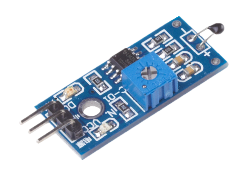

У меня там терморезистор. Но это стандартный аксессуар для ардуино-поделок, который может вместо терморезистора носить на том месте фотодиод, фоторезистор, датчик влажности и даже геркон (не спрашивай, зачем). Видимо поэтому пометка +/-.

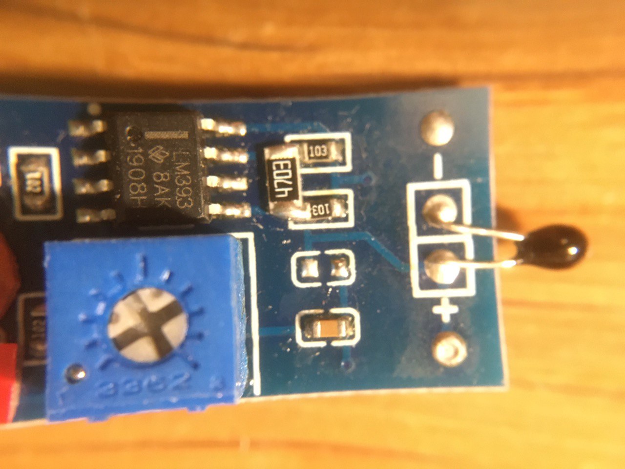

Курдль писал(а): ↑ Добавил гистерезиса - и всё решилось.
Сдул конденсатор и поставил резистор ООС.
Рассчитывать лень, наугад поставил 470К.
Вроде как гистерезис появился.
Но проверить не знаю, как.
Придумывать программу-методику испытаний тоже лень :hottabych:

Курдль писал(а): ↑24 авг 2023, 20:43 Сдул конденсатор и поставил резистор ООС.
Считается несложно. Фактически тут два делителя напряжения. Выходной размах напряжения операционника делится в соотношении сопротивления добавленного вами резистора и параллельно соединенных R1 и R2. И полученная дельта сравнивается с делителем Uпит * R1/(R1 +R2). Если знать зависимость сопротивления терморезистора от температуры, из этого можно получить какой дельте по температуре соответствует добавка ПОС, создающая гистерезис. Оно, конечно, зависимость нелинейная, но Excel в помощь ;)
Для стандартного NTC резистора в районе температуры 20 градусов и 470 кОм ПОС гистерезис должен быть в районе 1,5 градуса.

Pens писал(а): ↑ Если знать зависимость сопротивления терморезистора от температуры
На этом я и обломался :)
Pens писал(а): ↑ Для стандартного NTC резистора в районе температуры 20 градусов и 470 кОм ПОС гистерезис должен быть в районе 1,5 градуса.
Спасибо! Это отличный результат для моего случая.
