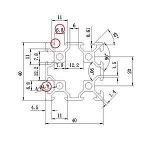

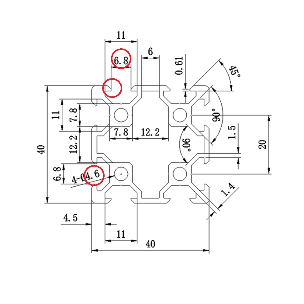

Вот профиль по Вашей ссылке
244SH_CHertezh_2.jpg (776 просмотров) <a class='original' href='./download/file.php?id=208778&mode=view' target=_blank>Загрузить оригинал (109.37 КБ)</a>

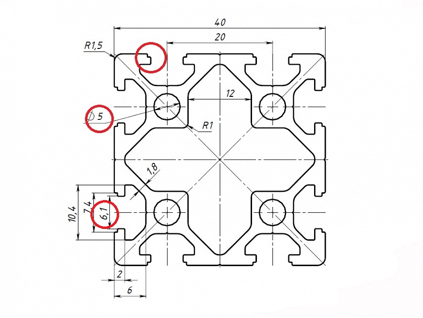

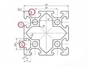

А вот тот, что подошел бы (типа V-slot).
alu4040_2.jpg (776 просмотров) <a class='original' href='./download/file.php?id=208777&mode=view' target=_blank>Загрузить оригинал (115.71 КБ)</a>
И то я не уверен, что отверстие 4.6мм подходящее для резьбы М5 (по ГОСТу вроде 4.2).
Так что у наших я вообще не нашел нужных (кроме промышленных масштабов), а у китайцев раз, два и обчелся.
К тому же надо будет отторцевать профиль, просверить 8 отверстий и нарезать в них и в торце резьбу.
PS: Хотя есть у этого "СобериЗаовд" похожий профиль, но с диаметром торцевых отверстий 5мм. В принципе, можно там применить М6.

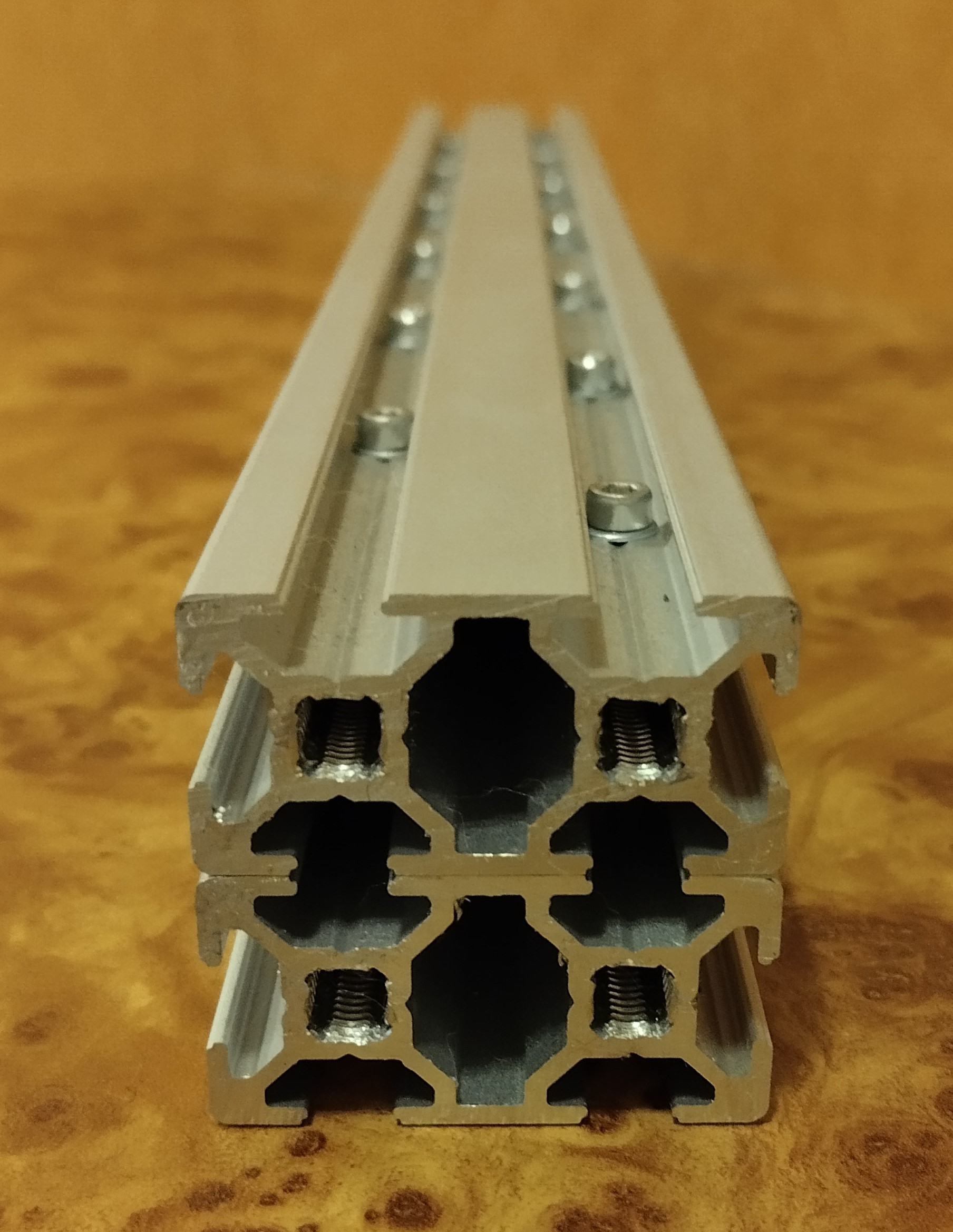

Курдль писал(а): ↑ Так что у наших я вообще не нашел нужных (кроме промышленных масштабов), а у китайцев раз, два и обчелся.
я такое из двух 20х40 скручивал. Винтами м3 по всей длине.

13Dmitriy писал(а): ↑ я такое из двух 20х40 скручивал. Винтами м3 по всей длине.
Возможно для каких-то целей такое решение подойдет. Но вряд ли для моих. Если плоскость соединения 2-х профилей будет вертикальна - трудно будет обеспечить достаточную параллельность левых и правых канавок слота. А у меня сейчас именно такая проблема.
А если плоскость соединения 2-х профилей будет вертикальна, то не уверен, что найдется канал для обратной стороны зубчатого ремня.
13Dmitriy
Сообщения: 22
Зарегистрирован: 16 авг 2020, 14:13
Репутация: 13
Сообщение 13Dmitriy »
Курдль писал(а): ↑ Если плоскость соединения 2-х профилей будет вертикальна - трудно будет обеспечить достаточную параллельность левых и правых канавок слота.
нет там ничего трудного, к ровному столу прижал и винты затянул. Оно совсем жидкое и податливое, пока винты не затянуты.

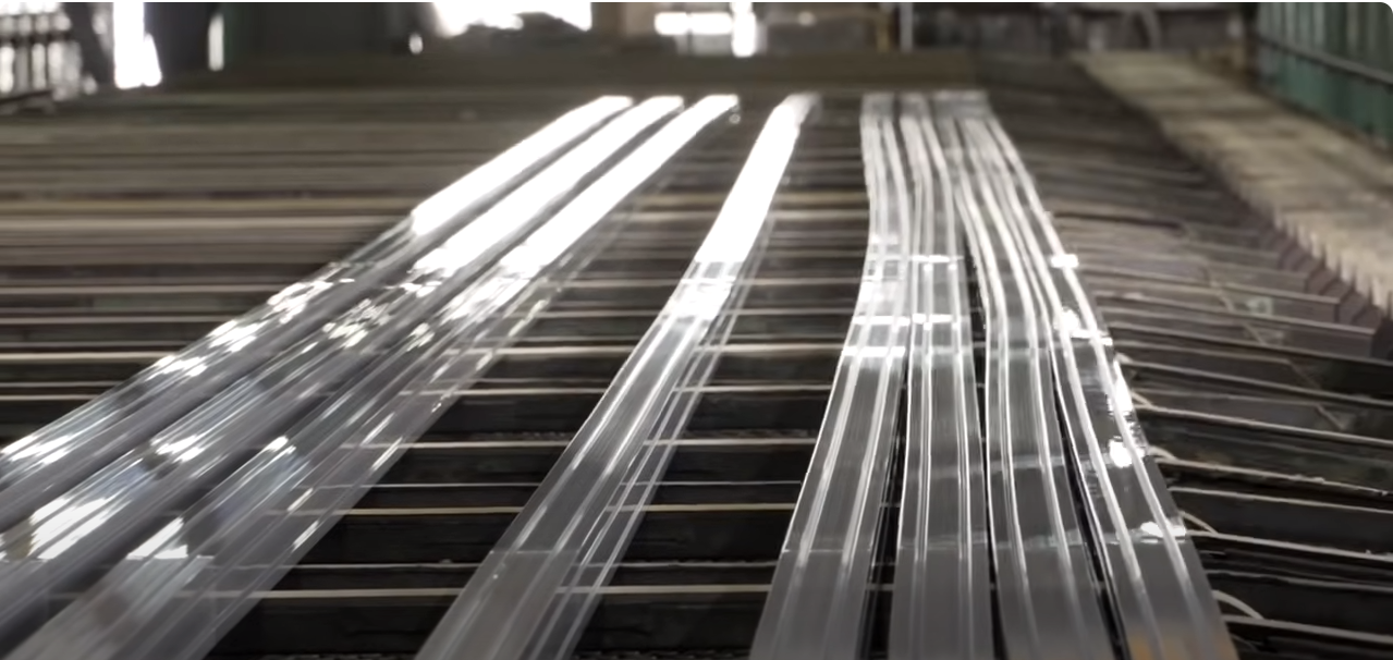

Курдль писал(а): ↑ Но если профиль приобрел скрученную деформацию в момент экструзии на горячую
Кадр из видео про производство как раз такого типоразмера профиля:
extrusion.PNG (741 просмотр) <a class='original' href='./download/file.php?id=208784&mode=view' target=_blank>Загрузить оригинал (1.08 МБ)</a>
