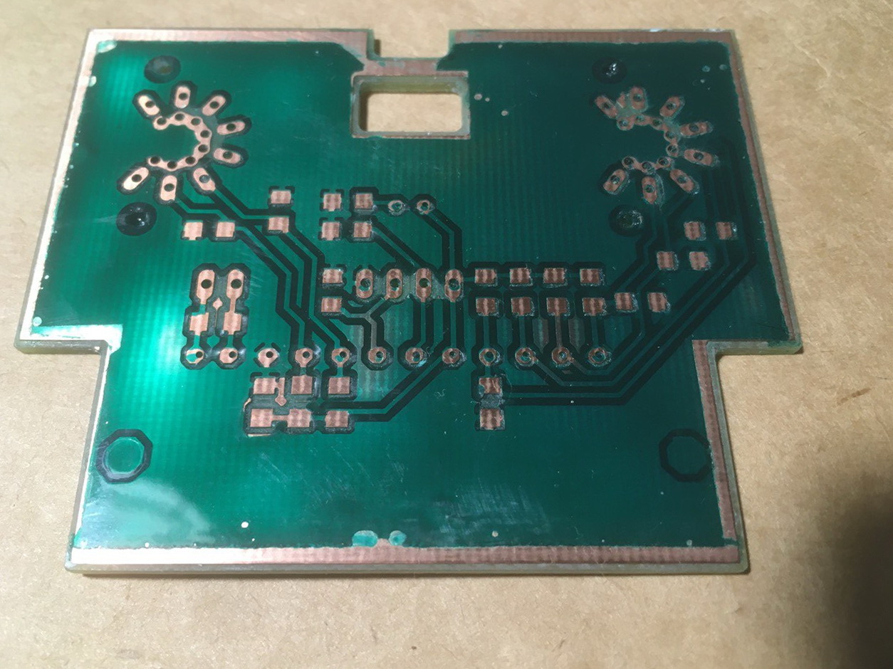

Курдль писал(а): ↑ пытаюсь заставить себя перейти на однокомпонентную.
Не. Да ну, нахрен.
Приноровиться, конечно, можно. Особенно если лазер на станке под нее приспособить.
Но возни с ней еще больше, чем с двухкомпонентной.
Особенно долбанутый процесс - оттирать КП от маски (с бензином и остервенением).
То ли дело с двухкомпонентной - бросил в соду и она сама разъест неэкспонированные участки.
Так что когда в след. раз плату буду делать, куплю у наших (раз на Али невозможно её найти).
photo_2023-07-28_14-12-31.jpg (1035 просмотров) <a class='original' href='./download/file.php?id=208453&mode=view' target=_blank>Загрузить оригинал (342.91 КБ)</a>

А как тебе удалось сверлом по центу контактных площадок промахнуться?, это обратная сторона надо понимать?

13Dmitriy писал(а): ↑ А как тебе удалось сверлом по центу контактных площадок промахнуться?, это обратная сторона надо понимать?
Так это мне Ж2Ж сформировал 2 УП - для гравировки и для сверловки... с разной нулевой точкой.
Одна справа, одна - слева. Поэтому я и танцевал с бубном, выполнив гравировку. Но так точно и не попал по центру.
На другом диаметре уже вручную выправил.

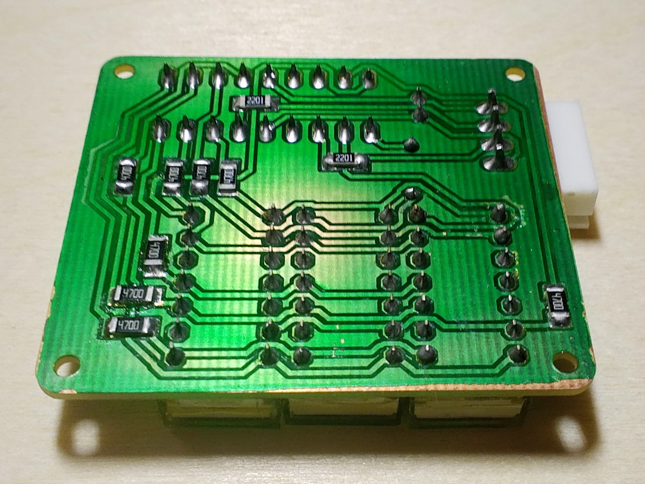

alex_sar писал(а): ↑ Попробуй пленочную маску. Она как фоторезист, только толще и зеленая.
Есть у меня один листок такой. Я её по большим праздниками пользую.
Да, хороша она, но стоит немеряных денег. И где ее теперь покупать, непонятно.
TachPCB.jpg (1023 просмотра) <a class='original' href='./download/file.php?id=208454&mode=view' target=_blank>Загрузить оригинал (445.9 КБ)</a>

Курдль писал(а): ↑ Так это мне Ж2Ж сформировал 2 УП - для гравировки и для сверловки... с разной нулевой точкой.
По моему программа сделала всё правильно. Просто у тебя слой bottom, поэтому после сверловки ты должен был перевернуть плату зелёным вверх. Вроде логично, сперва сверлим TOP, затем фрезеруем ТОP в координатах сверловки разумеется, ну а потом переворачиваем плату для обработки BOTTOM и начало координат попадает в нужное место. Просто без применения программы ты сверлишь такие платы вручную снизу вверх, от боттома к топу )).
Вообще для двухсторонних плат логично иметь две УП сверловки, одну со стороны топа и вторую со стороны боттома, и сверлить их обе на 2/3 толщины текстолита, по крайней мере тогда жертвенный столик страдать не будет и не соосность отверстий в глубину платы уйдёт. Тебе бы по координате подошла сверловка от боттома к топу.

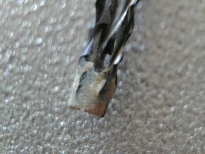

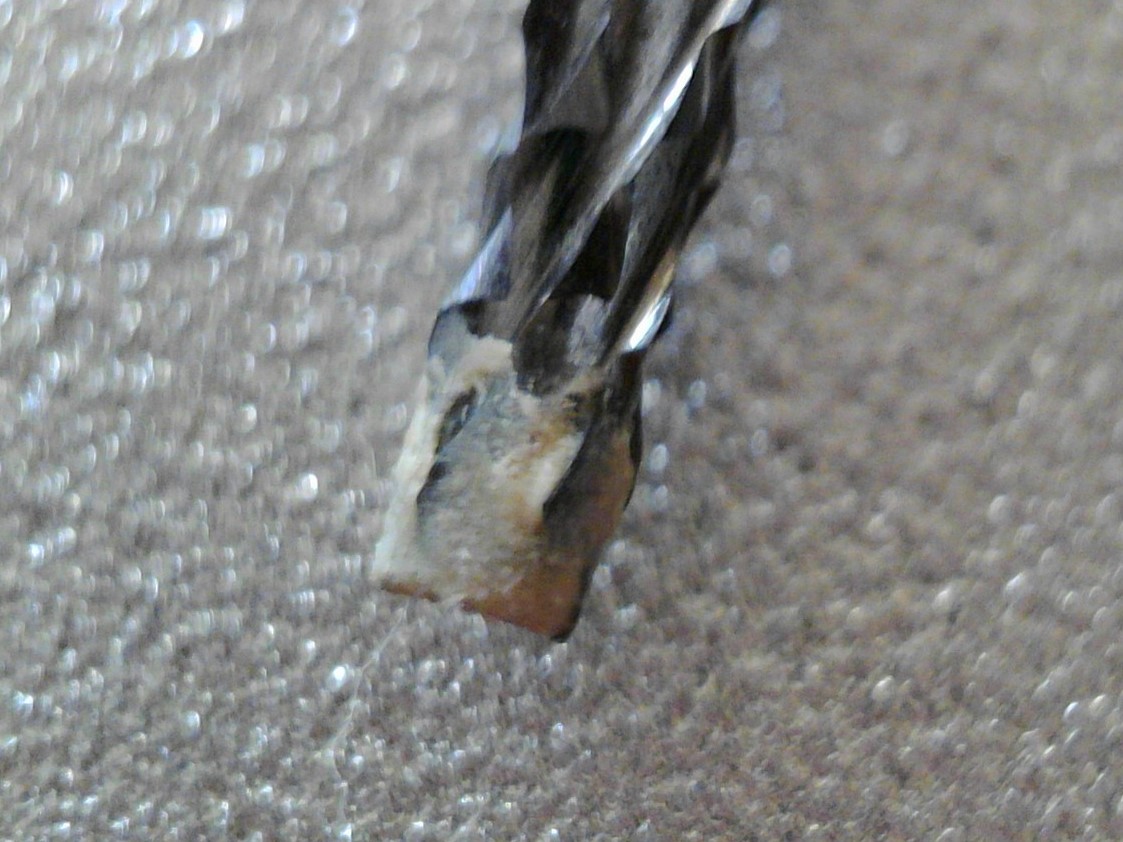

Курдль писал(а): ↑ И что, сверла и фрезы никогда в липкий слой не зарываются? Или это им не вредит?
после столкновения с липким слоем, кукуруза диаметром 1.5мм, будет выглядеть вот так:
WIN_20230729_12_36_50_Pro (2).jpg (946 просмотров) <a class='original' href='./download/file.php?id=208488&mode=view' target=_blank>Загрузить оригинал (221.38 КБ)</a>
но по моему ей пофиг )

13Dmitriy писал(а): ↑ после попадания в липкий слой, кукуруза диаметром 1.5мм, будет выглядеть вот так:
А ты её потом как-нибудь чистишь?

Курдль писал(а): ↑ А ты её потом как-нибудь чистишь?
У меня когда так забивается клеем, то чистится легко при помощи ацетона (вернее у меня космофен 10 очиститель - тоже хорошо растворяет клей).
