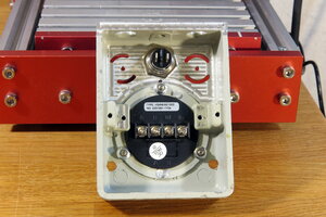

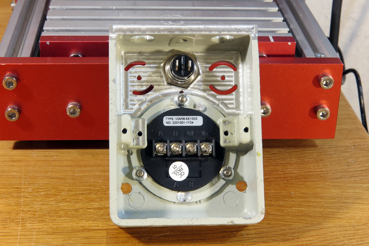

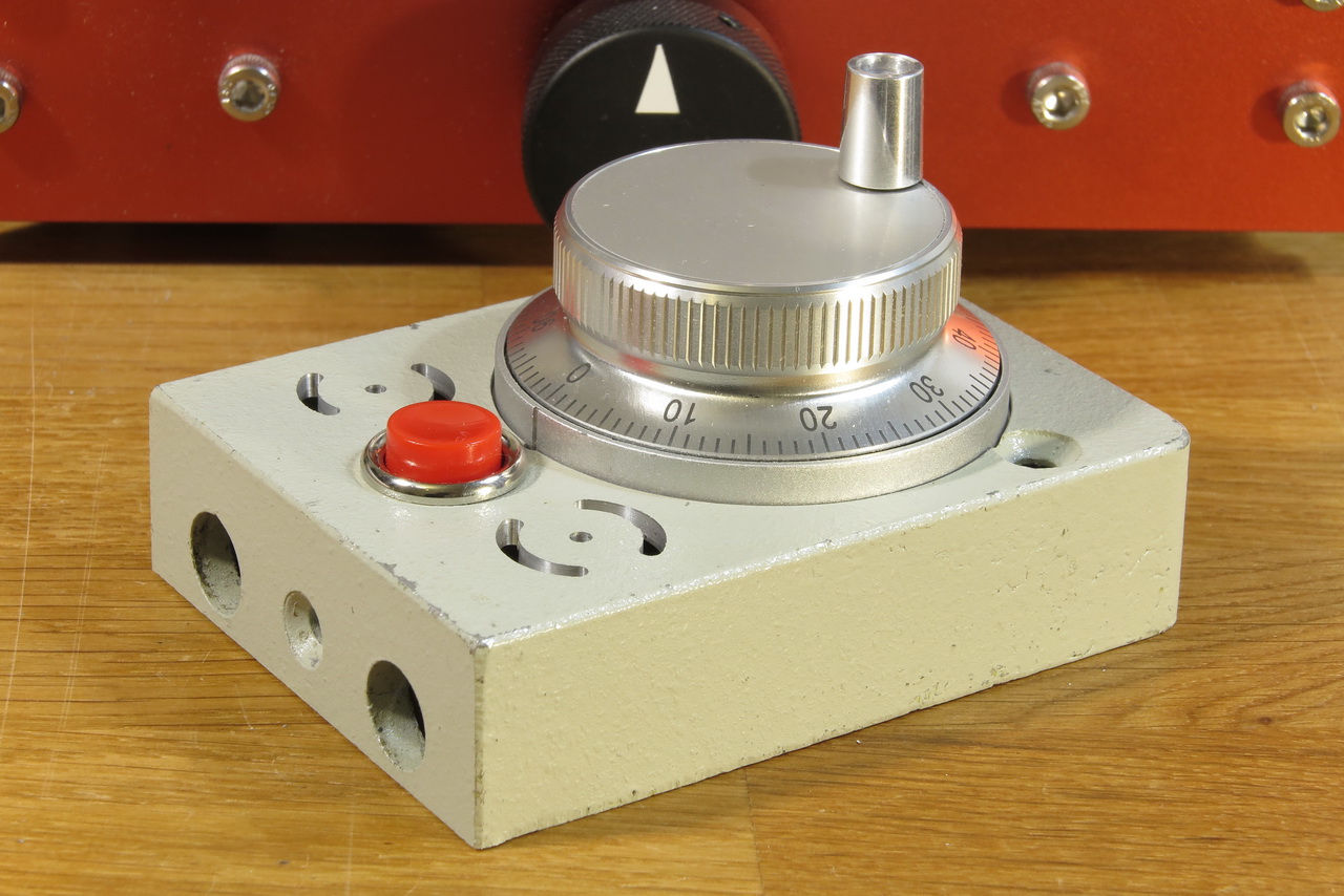

Курдль писал(а): ↑ Сейчас хочу спросить, кто использует MPG он же РГИ для управления станком? Как впечатления?
Я тут перешел от слов к делу.
Решил сделать MPG из подручных средств. А точнее - из старого дверного замка. :hehehe:
IMG_6699_m.JPG (3593 просмотра) <a class='original' href='./download/file.php?id=208371&mode=view' target=_blank>Загрузить оригинал (313.98 КБ)</a>
Во всяком случае он получается гораздо компактнее, чем покупной.
Пока еще без потрохов и переключателей.
IMG_6702_m.JPG (3593 просмотра) <a class='original' href='./download/file.php?id=208372&mode=view' target=_blank>Загрузить оригинал (387.29 КБ)</a>

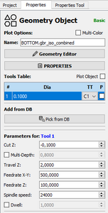

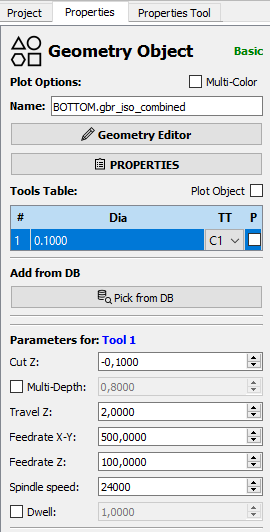

Курдль писал(а): ↑ 8.994 BETA 64 Bit
Вроде новее нет. А что?
И он у тебя не глючит? Там есть такая опция "панелизация", это можно плату размножить и все сразу сделать. Так вот гербер оно прекрасно размножает и обрабатывает. А вот сверловку так размножить не получается, т.е. просверлить можно только первую плату из множества ). В обрезке всех плат по контуру то же подарок есть, всё работает только с настройками перемычек по умолчанию, стоит только тронуть параметры перемычек, так она сразу пытается вырезать по контуру не только платы, но и все дорожки )). С одиночной платой не глючит. GGEasy вообще массив плат создавать не умеет, или я не нашёл как.
А как во FlatCAM задаётся глубина фрезерования меди? Нашёл только через толщину фрезы :idiot: . типа толщину нужно вычислить встроенным калькулятором и внести в соответствующее поле ).

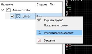

К сожалению, последняя GGeasy 0.8.1.0 не смогла даже отобразить отверстия после добавления файла сверловки, хотя та же GGeasy версии 0.7.8.4 сделала это на ура.

13Dmitriy писал(а): ↑ А как во FlatCAM задаётся глубина фрезерования меди? Нашёл только через толщину фрезы
Не фрезы, а гравера!
Это дибильное новшество, согласен. В предыдущей версии такого не было http://flatcam.org/manual/_images/iso_routing_ready.png
НО! Стоит только сменить тип инструмента с гравера на фрезу (C...), как параметр Cut Z становится изменяемым.
FlatCAM.PNG (3398 просмотров) <a class='original' href='./download/file.php?id=208422&mode=view' target=_blank>Загрузить оригинал (14.64 КБ)</a>
13Dmitriy писал(а): К сожалению, последняя GGeasy 0.8.1.0 не смогла даже отобразить отверстия после добавления файла сверловки
Установи формат импорта файла в соотв. с фактическим форматом
GGEasy.jpg (3398 просмотров) <a class='original' href='./download/file.php?id=208423&mode=view' target=_blank>Загрузить оригинал (25.03 КБ)</a>
