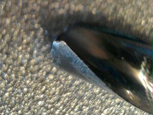

Кончик однопёрой фрезы под мелкоскопом. 3,175мм. часов 3-5 я думаю она поработала по д16т.

13Dmitriy писал(а): ↑ Кончик однопёрой фрезы под мелкоскопом. 3,175мм. часов 3-5 я думаю она поработала по д16т.
На болты ей не наезжал?
Я на днях радиусной фрезой на головку шурупа наехал и аж смотреть боялся, что там с ней стало.
А с ней, оказывается, всё нормально. В головке шурупа аккуратный спил.

Трёхпёрой фрезой наезжал на металлический крепёж. Получил аккуратный спил, но одно перо из трёх пострадало.
Pens писал(а): ↑ Сделал как-то такую насадку на гравер Proxxon для заточки сверл. Думаю, что и для восстановления такой фрезы она смогла бы помочь.
Точить свёрла то ещё удовольствие. От нагрева об точило тонкая острая кромка сверла моментально перегревается и на ней отпускает закалку, т.е. при производстве сверла сперва точат, а потом закаливают, думаю так. Фреза изначально твёрдосплавная, может её и не отпустит. А вообще фреза 3,175мм стоит на али чуть больше 100р с доставкой, проще выкинуть, хотя заточить идея интересная

На наждаке да, перегреваются. А на диске с алмазным напылением я перегрева не замечал. Да и обороты на гравере я ставлю невысокие. И с алмазным диском даже карбид вольфрама нормально затачивается.

13Dmitriy писал(а): ↑ т нагрева об точило тонкая острая кромка сверла моментально перегревается и на ней отпускает закалку, т.е. при производстве сверла сперва точат, а потом закаливают, думаю так.
Посмотри на кромку нового сверла, она блестит. Значит термички после заточки не было.
С быстрорежущими сверлами никогда не было проблем отпуска при перезаточке. Причем диаметров от 1.5 до 50мм.
Отпуск твердосплавных сверл впринципе невозможен. Потому что это не сплав, а смесь. Заточить их можно только на алмазном круге

Pens писал(а): ↑ А на диске с алмазным напылением я перегрева не замечал
Если зона перегрева совсем маленькая, но находится в самом нужном месте, как её на глаз заметить?

Mamont писал(а): ↑ С быстрорежущими сверлами никогда не было проблем отпуска при перезаточке. Причем диаметров от 1.5 до 50мм.
у меня опыт обратный. После заточки свёрла не работают так же долго, как с заводской заточкой.
