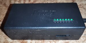

dag писал(а): ↑07 июн 2023, 10:24 Сколько вольт в блоке питания для этого контроллера выставлять,
12 или 24?
Это не такой контроллер, который ставили на этот станок раньше.
Но не думаю, что он радикально отличается от старых.
Драйверы те же, они питаются от 24В. С высокой долей вероятности, 24В.
А что, к нему прилагался БП с регулируемым выходным напряжением?

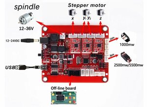

dag писал(а): ↑07 июн 2023, 10:24 Доброго,
Подскажи пожалуйста,
12 или 24?
Судя по всему напряжение питания этой платы определяется типом исполнительного устройства. Используете 24V движок - выставляете 24V, используете 12V лазер, - выставляете 12V. На фото не видно преобразователя напряжения для исполнителя. А собственная электроника питается от DC-DC преобразователя у которого предельное напряжение 40V (микросхема XL2596), если конечно выдержат электролиты на плате. Но движок она явно не потянет.
9za8iv581rcoccgo0skco08k0s08oo.jpg (1168 просмотров) <a class='original' href='./download/file.php?id=208038&mode=view' target=_blank>Загрузить оригинал (86.21 КБ)</a>
У этой платы есть форум
https://cnc3018.ru/threads/sxema-nashej ... sbam.6236/

Сообщение dag »
Спасибо!
IMG_20230607_204001_edit_77557095088686.jpg (1154 просмотра) <a class='original' href='./download/file.php?id=208042&mode=view' target=_blank>Загрузить оригинал (1.36 МБ)</a>
IMG_20230607_204027_edit_77543209547542.jpg (1154 просмотра) <a class='original' href='./download/file.php?id=208043&mode=view' target=_blank>Загрузить оригинал (3.02 МБ)</a>

dag писал(а): ↑07 июн 2023, 12:50 Спасибо!
Да,
Стоит переключатель,
Вечером фото покажу
А! У меня такой к мини-циркулярке прилагался.
Хороший БП был, пока не сгорел :(
Но это я его перегрузил. Станком его не перегрузишь.

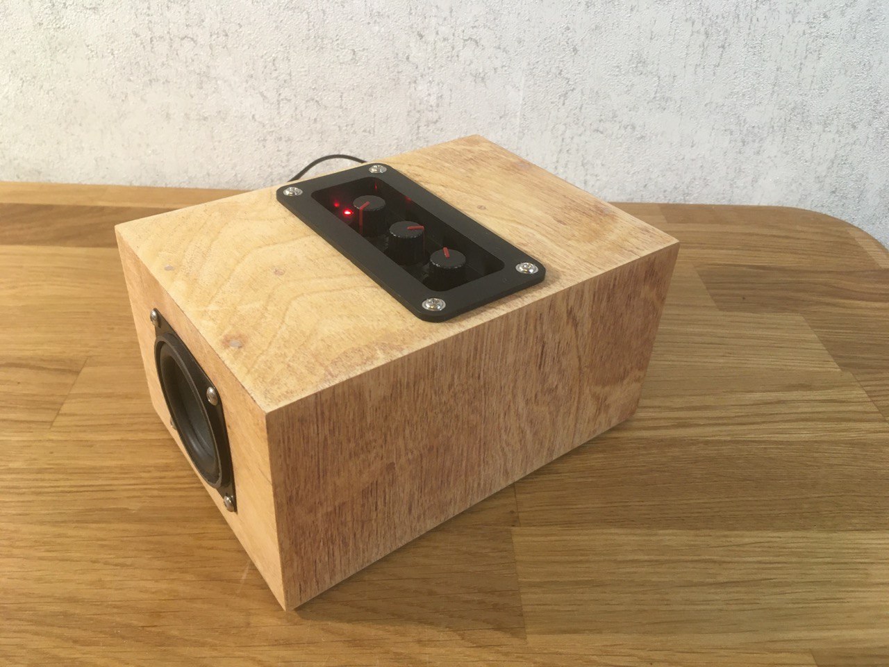

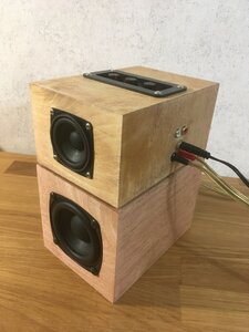

гражданинъ писал(а): ↑13 май 2023, 11:19 Забабаху с крутилками оторвать и спрятать!
Ну вот! Запозорили меня - пришлось всё переделывать...
photo_2023-06-13_23-06-43.jpg (1029 просмотров) <a class='original' href='./download/file.php?id=208089&mode=view' target=_blank>Загрузить оригинал (221.57 КБ)</a>
photo_2023-06-13_23-06-43 (2).jpg (1029 просмотров) <a class='original' href='./download/file.php?id=208090&mode=view' target=_blank>Загрузить оригинал (197.43 КБ)</a>

Ну дык рояль без мангала гораздо лучше !

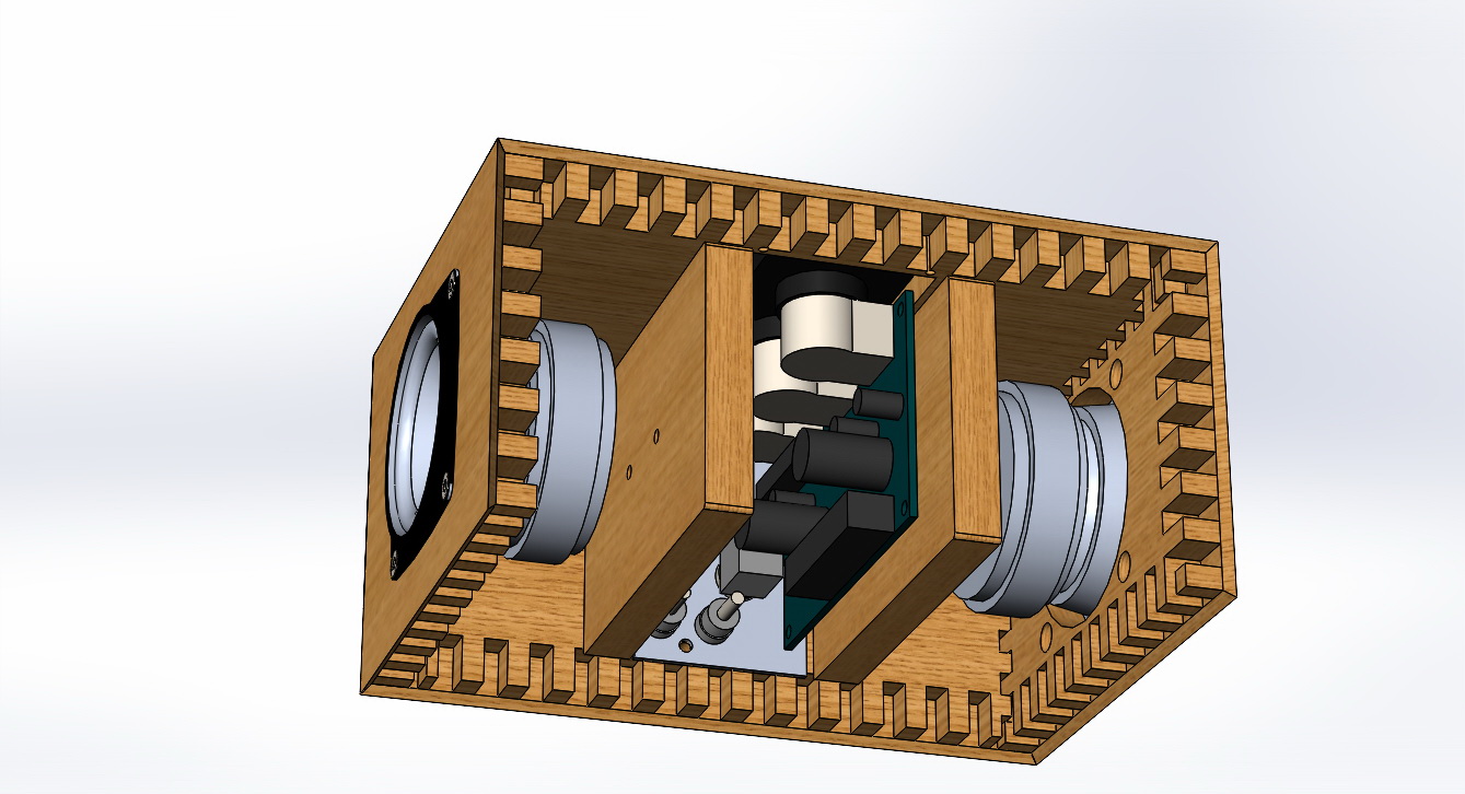

гражданинъ писал(а): ↑ Ну дык рояль без мангала гораздо лучше !
Вообще-то оно так и планировалось с самого начала.
BOX2.JPG (963 просмотра) <a class='original' href='./download/file.php?id=208095&mode=view' target=_blank>Загрузить оригинал (218.62 КБ)</a>
"Навесной" усилок был прицеплен временно, пока не доедет целевой.
У меня были сомнения, что усилитель мощности можно запихивать в деревянный ящик без вентиляции.
Но это ж "класс D"! Я погонял его на приличной мощности несколько часов и чип практически не нагрелся.
А я не планирую его использовать и в половину его заявленной мощности (25+25+50Вт).
Он ничуть не хуже того большого, а я бы сказал даже лучше. У того были слышны артефакты Bluetooth или чего-то импульсного при малой амплитуде входного сигнала. Есть линейный вход, USB-вход (правда я так и не разгадал, зачем) и даже можно докупить ИК-пульт ДУ.
И он очень компактный: размер панели 96х48мм, а платы 80х66мм.
Так что могу порекомендовать для подобных поделок. Или если у кого-то возникнет желание заменить старый проводной усилитель на BT-версию.
2.1 Channel Digital Power Amplifier Board With Remote Control 2X25w+50W BT5.0 Subwoofer Class D
Правда есть и недостатки, относительно корпусного:
- нет раздельной регулировки НЧ и ВЧ
- нет входа для подключения к выходу наушников
- линейный вход/bluetooth переключается замыканием определенных ног разъема линейного входа. Я этого не знал и не предусмотрел такого переключателя. Но пока особой нужды в линейном входе нет, а потом что-нить придумаю.

Если на такой колонке собираетесь слушать СТЕРЕО, то можно порекомендовать добавить пару боковых шторок из плотного материала, расположенных под 45 градусов к плоскостям динамиков, которые будут отражать звук в направлении слушателя. Шторки можно сделать складываемые (в сложенном положении закрывают динамики для их защиты). Это уменьшит фазовый разбег между каналами и направит ВЧ в направлении слушателя. Попробуйте, для начала, поставить по бокам пару книг в твердом переплете.

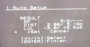

Курдль писал(а): ↑15 июн 2023, 11:01 И как он работает?
Как он работает объяснить не смогу. Это патентованный алгоритм Yamaha, встроенный в их усилитель. Но DSP там трудится по полной. Перед началом работы подключается измерительный микрофон, после чего производится измерение характеристик подключенных динамиков, вплоть до фазовых. В результате автоматически рассчитываются дистанции от каждого динамика до микрофона и в дальнейшем вносятся фазовые поправки в каналы:
Yamaha1.png (896 просмотров) <a class='original' href='./download/file.php?id=208100&mode=view' target=_blank>Загрузить оригинал (2.21 МБ)</a>
Снимаются АЧХ и коэф. передачи каналов:
Yamaha3.png (896 просмотров) <a class='original' href='./download/file.php?id=208101&mode=view' target=_blank>Загрузить оригинал (1.18 МБ)</a>
Yamaha2.png (896 просмотров) <a class='original' href='./download/file.php?id=208102&mode=view' target=_blank>Загрузить оригинал (1.12 МБ)</a>
В общем: все по взрослому :)
Но полного счастья в жизни нет :hehehe: . Пока сидишь в точке установки микрофона - все замечательно. Но стоит отклонить голову в сторону даже на 5 см и картина "рассыпается".
Но эта хрень "подсаживает". Когда к ней привыкаешь, слушать обычное СТЕРЕО или МОНО абсолютно не хочется.

на моём станке эта плата и этот блок питания. 24V подаю.
Могу даже поделиться опытом, как на ней спалить все три драйвера одновременно ). Достаточно всего один воткнуть наоборот :hehehe:

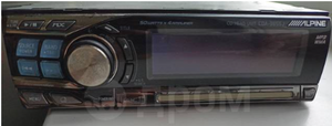

А мне с Ауди "бочкой" досталась музыка Алпайн 9855! Дык я её боюсь ,там такие настройки звука(и не только),что завернёшься ! Этот центр звучания можно двигать по всему салону как угодно ! Описание -полноразмерная книга сантиметра 2 толщиной ! Так что вкл ,выкл и громкость :hehehe:

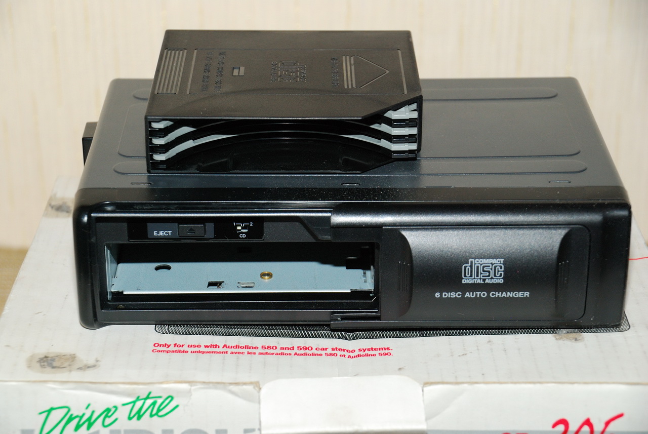

гражданинъ писал(а): ↑15 июн 2023, 16:55
У меня таким же образом прижился CD-changer "Audioline" ни разу не юзаный и даже не установленный. Мне его передали в коробке.
Лежит себе в пенопласте и дожидается, куда ж его дену. А внутри всё такое няшное, как делали 20 лет назад, не имея возможности вытянуть электроникой. А я и не знаю, куда его пристроить (отдать в хорошие руки не предлагать!).
DSC_9533_m.jpg (830 просмотров) <a class='original' href='./download/file.php?id=208107&mode=view' target=_blank>Загрузить оригинал (311.2 КБ)</a>
