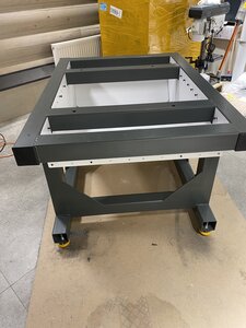

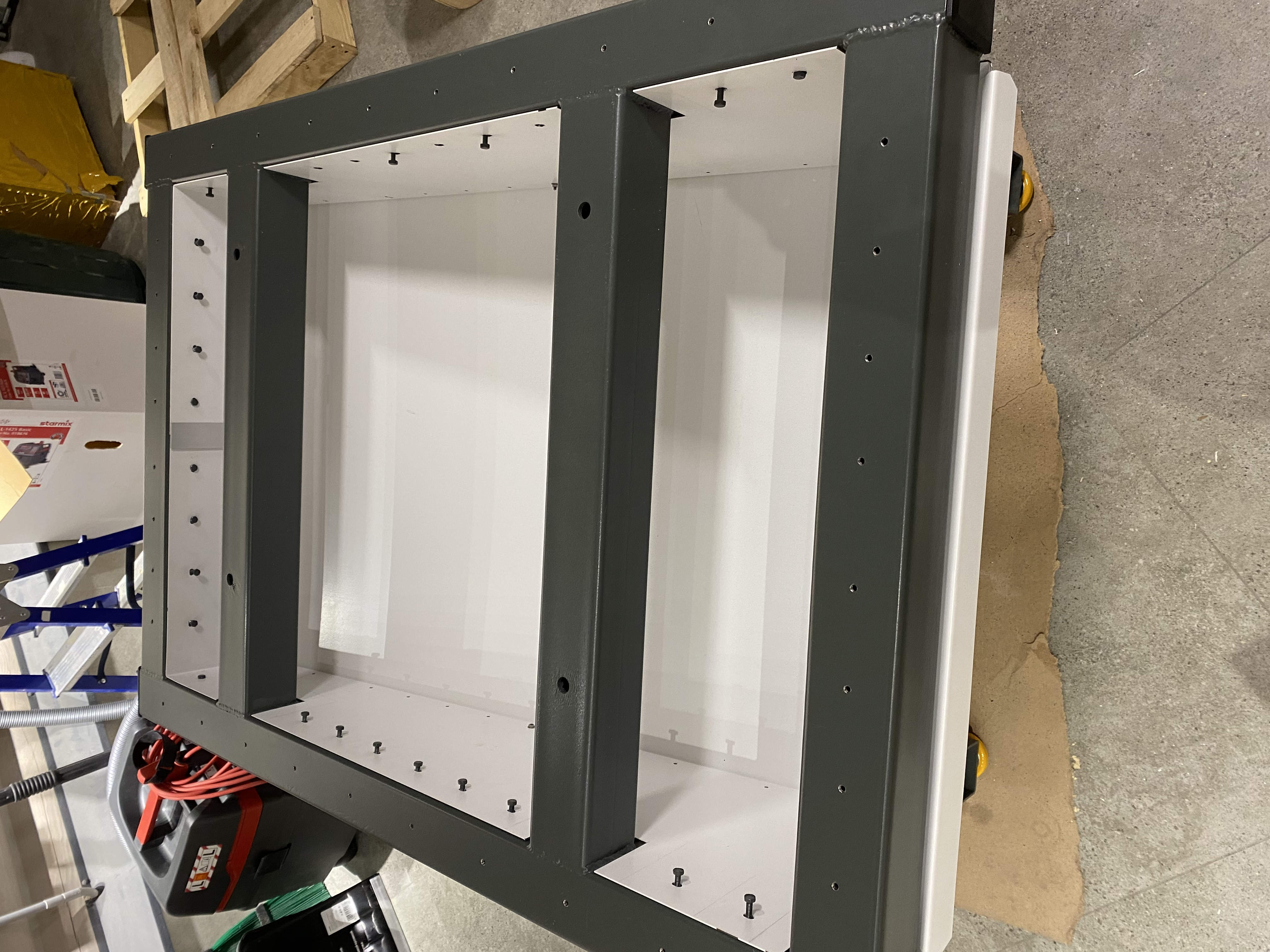

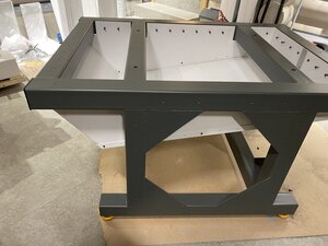

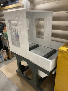

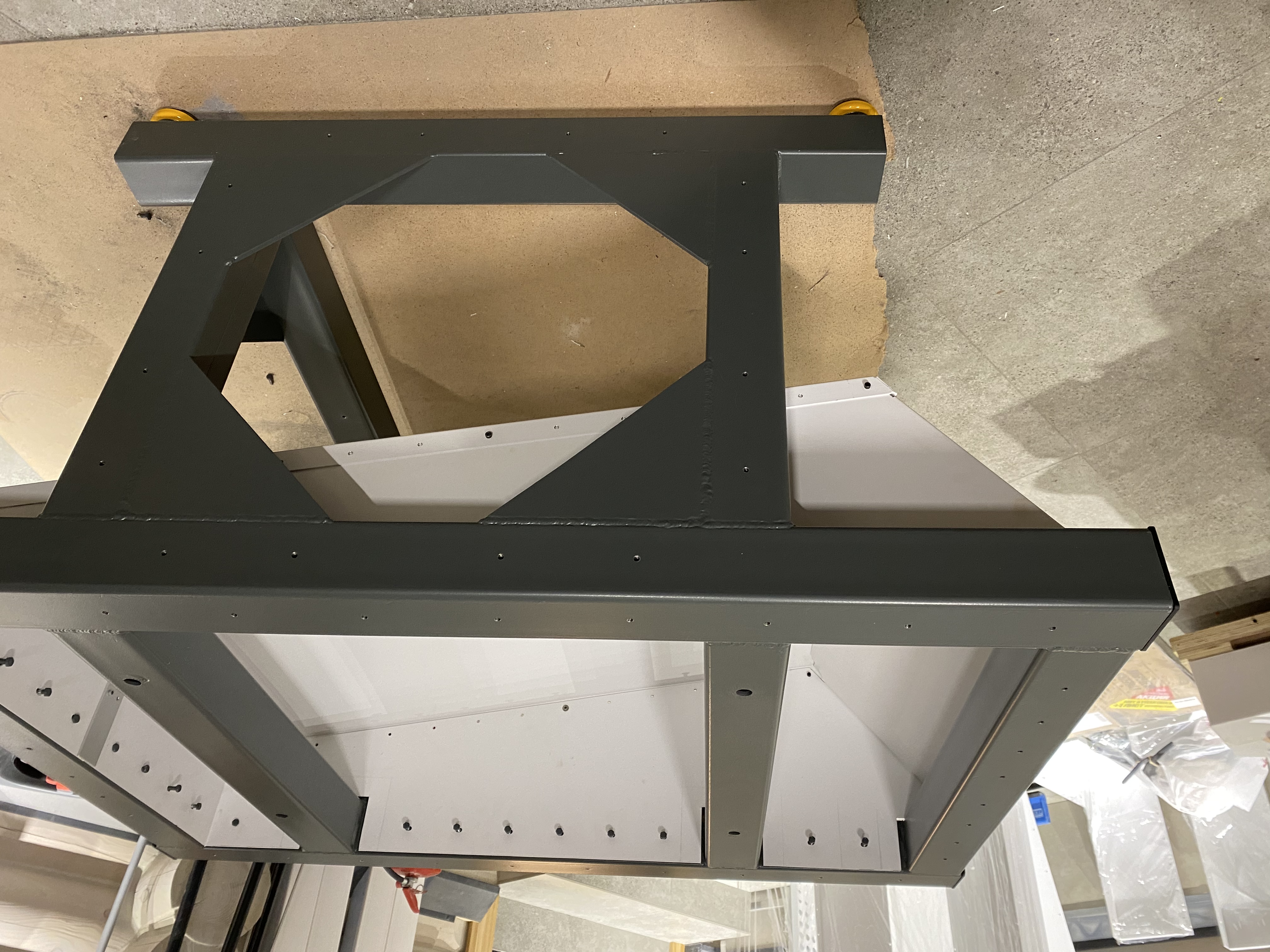

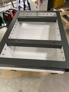

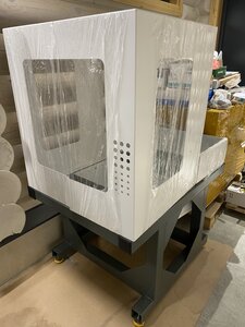

Вот и тумба готова. Готовлю поддон и кабинет.
40F7DD28-D95C-4DFF-9C80-7BB2A31DB345.jpeg (5667 просмотров) <a class='original' href='./download/file.php?id=200203&mode=view' target=_blank>Загрузить оригинал (2.83 МБ)</a>
6D451951-009E-4F17-811E-B9705B874952.jpeg (5667 просмотров) <a class='original' href='./download/file.php?id=200204&mode=view' target=_blank>Загрузить оригинал (3.49 МБ)</a>
03BE104A-FB6D-47FB-9DBB-15A6BF5AB55B.jpeg (5667 просмотров) <a class='original' href='./download/file.php?id=200205&mode=view' target=_blank>Загрузить оригинал (3.04 МБ)</a>

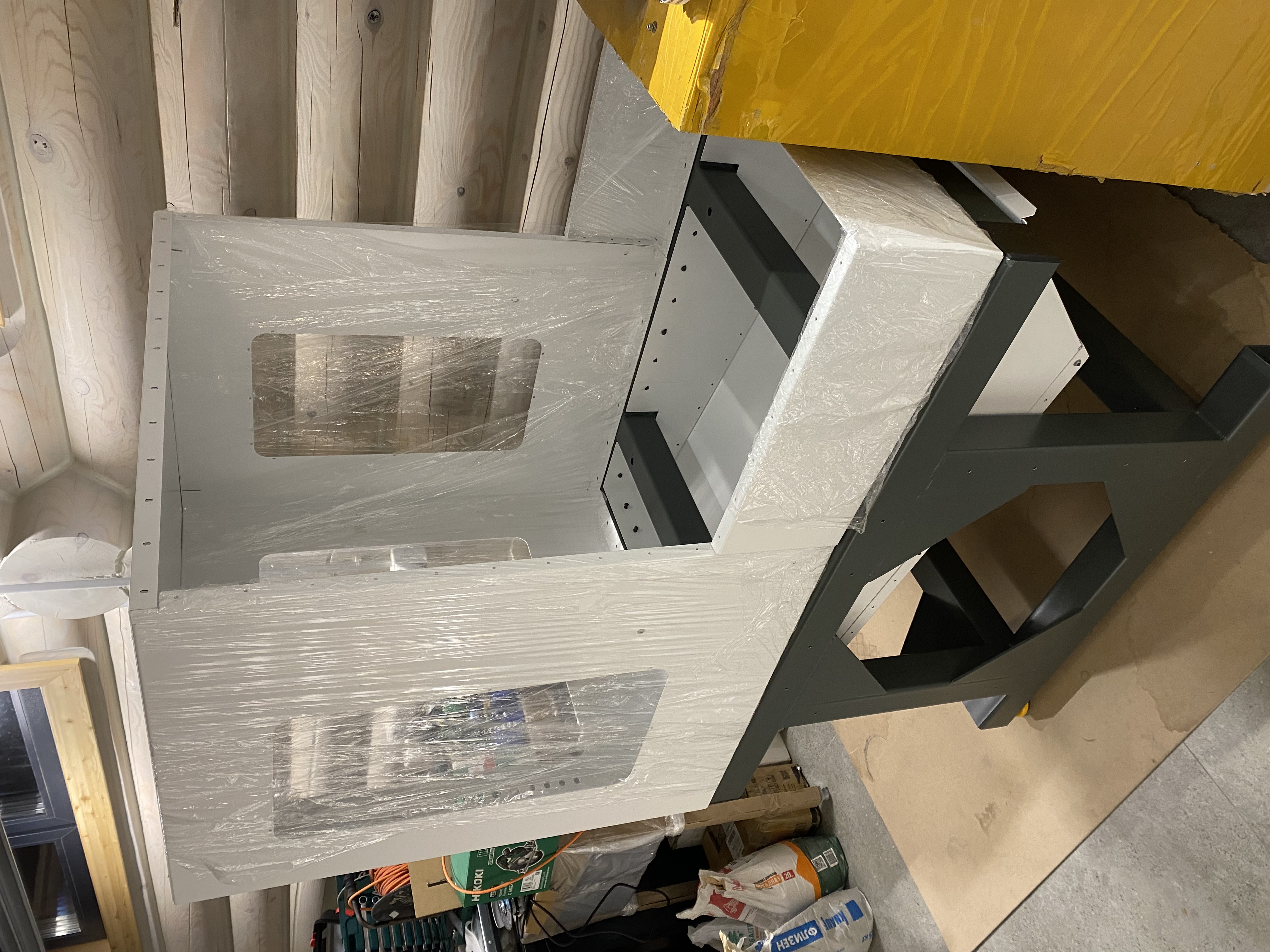

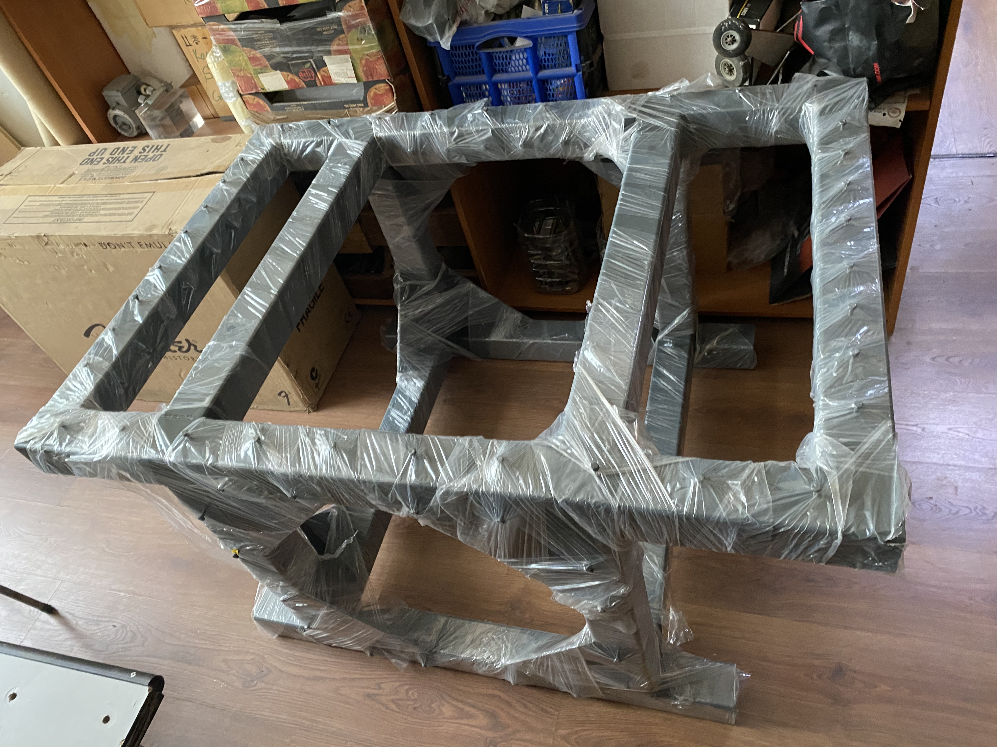

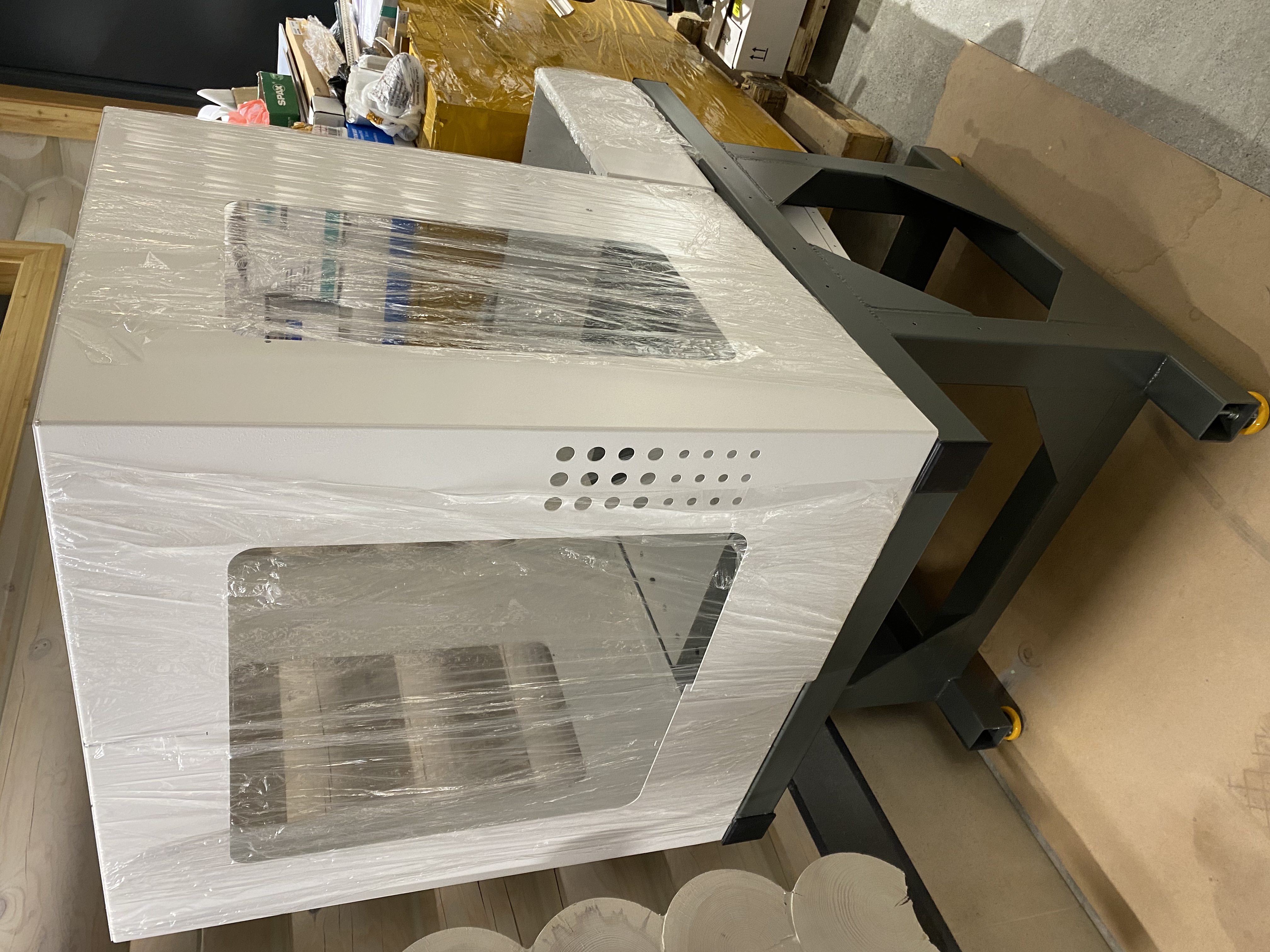

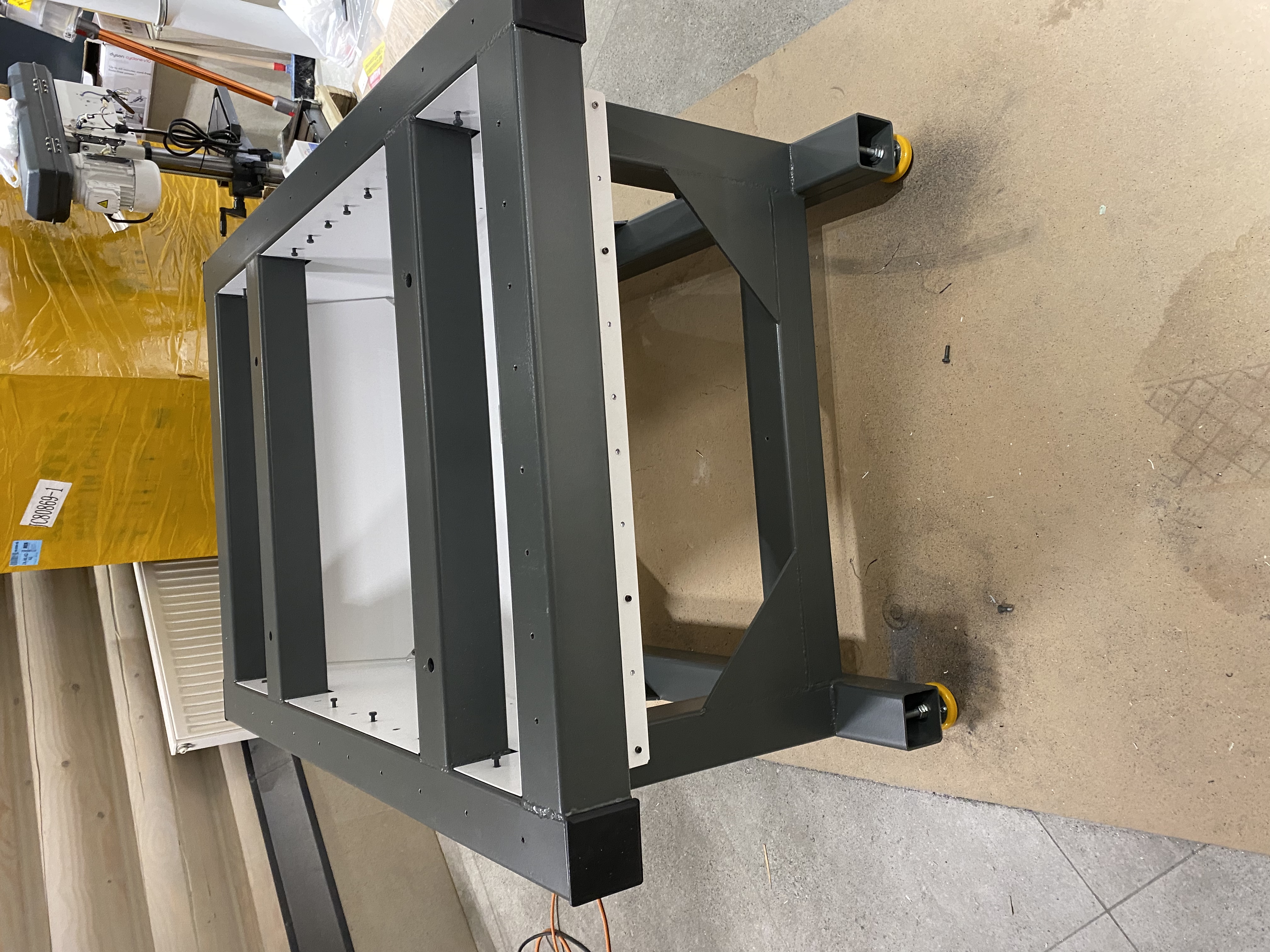

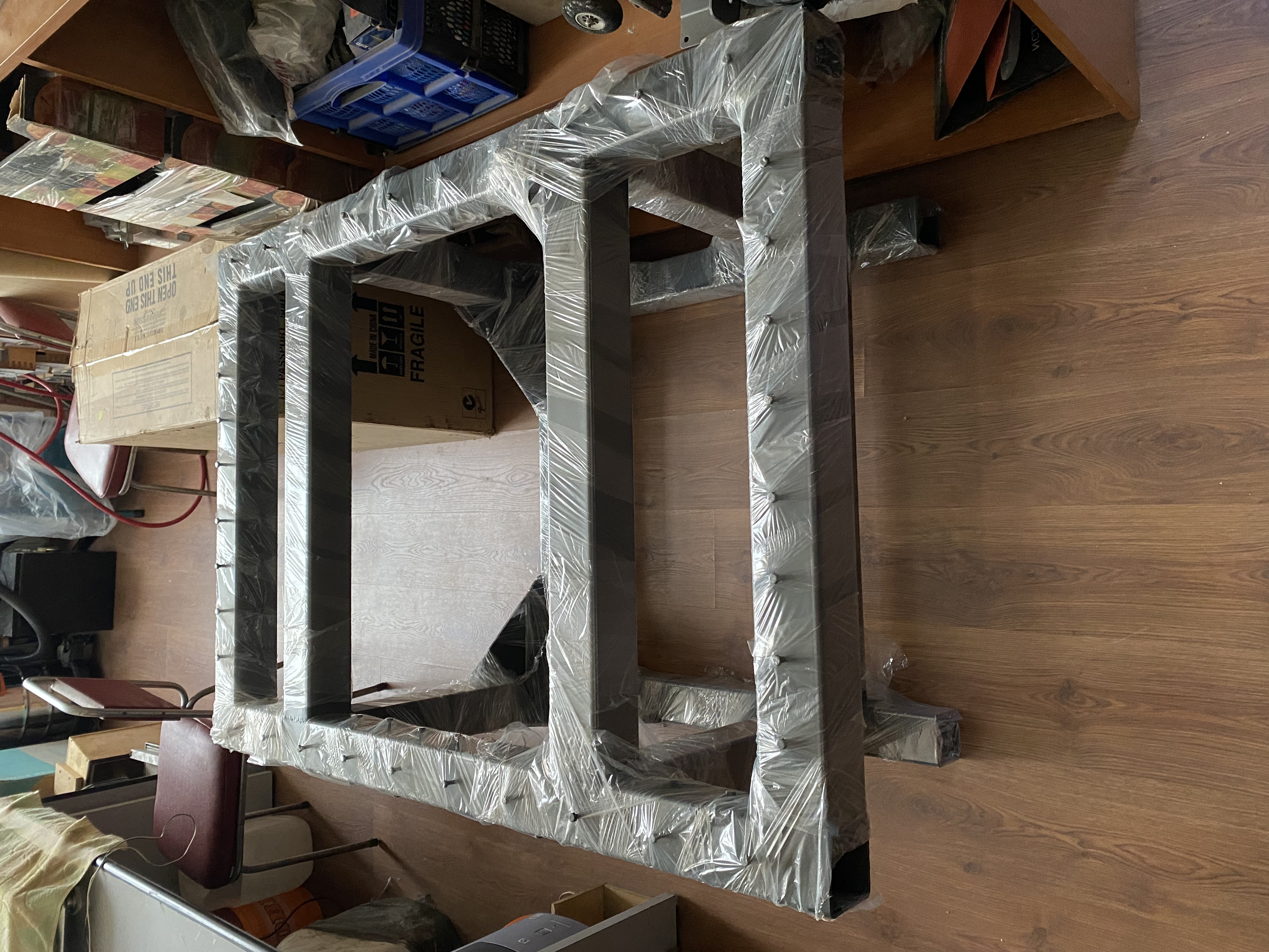

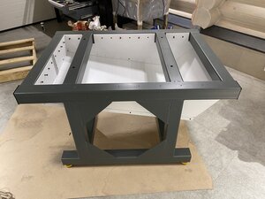

Строю потихоньку. Поддон смонтировал, ща кабинет примерю и буду станок поднимать. Ящик с электрикой тоже почти готов.
ACD4F4A0-3670-40CC-B1DA-97E390EBC722.jpeg (5005 просмотров) <a class='original' href='./download/file.php?id=203330&mode=view' target=_blank>Загрузить оригинал (2.93 МБ)</a>
E48DCFAC-9490-45F9-A430-26309359FF53.jpeg (5005 просмотров) <a class='original' href='./download/file.php?id=203331&mode=view' target=_blank>Загрузить оригинал (3.1 МБ)</a>
EFE1D3EE-8081-4D1F-9897-69D8C6CB7E9F.jpeg (5005 просмотров) <a class='original' href='./download/file.php?id=203332&mode=view' target=_blank>Загрузить оригинал (3.17 МБ)</a>
E1C4A9BA-BD84-4467-A768-381C9428A74D.jpeg (5005 просмотров) <a class='original' href='./download/file.php?id=203333&mode=view' target=_blank>Загрузить оригинал (3.14 МБ)</a>
36A40693-AA34-47D0-9AE6-12CBA022C5F8.jpeg (5005 просмотров) <a class='original' href='./download/file.php?id=203334&mode=view' target=_blank>Загрузить оригинал (3.11 МБ)</a>
E4EDDFDC-6F31-489B-94F0-717A77F1856A.jpeg (5005 просмотров) <a class='original' href='./download/file.php?id=203335&mode=view' target=_blank>Загрузить оригинал (2.98 МБ)</a>
