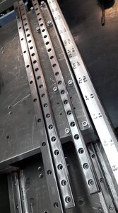

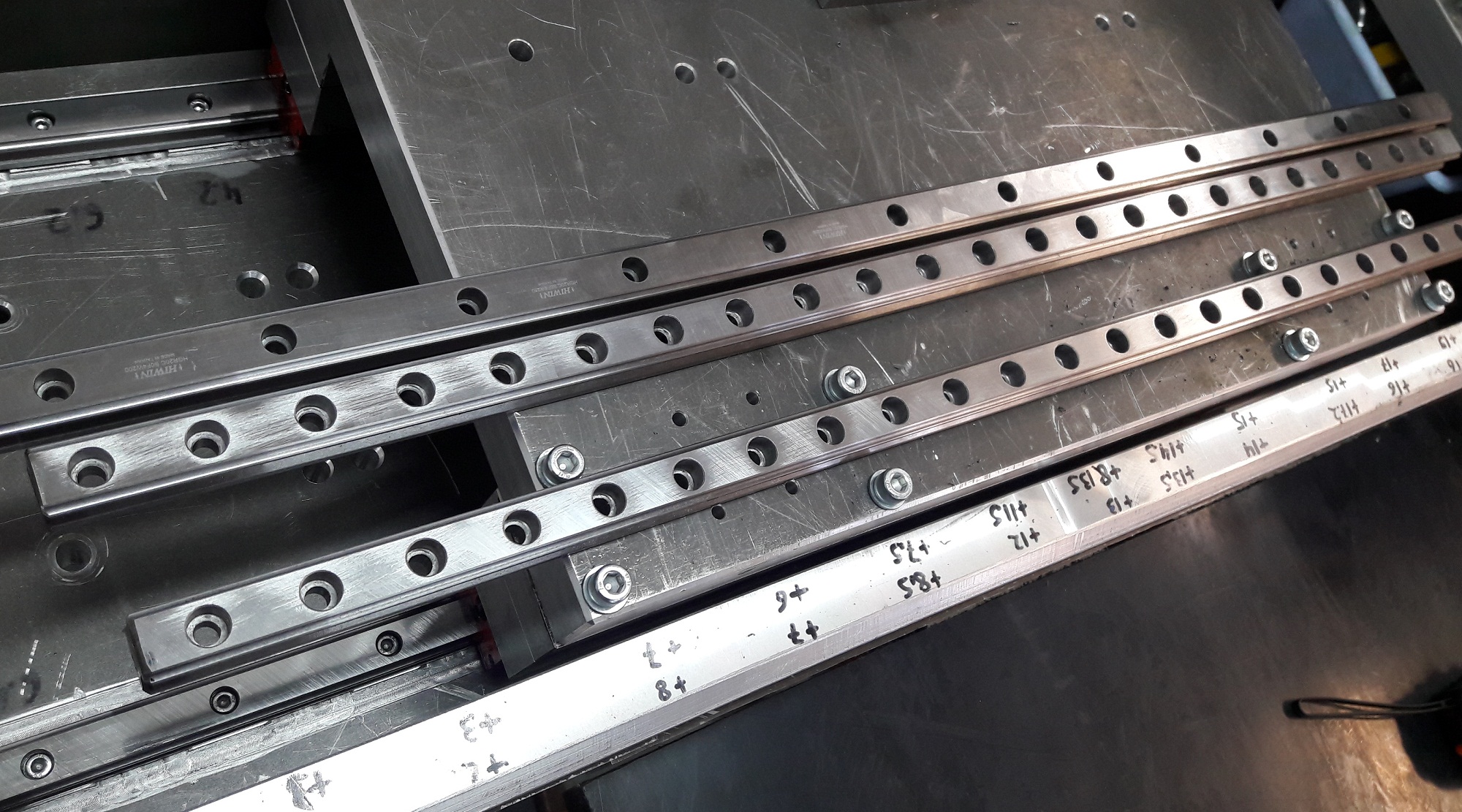

Мы посовещались и решили сделать ход лошадью. Насверлить в имеющейся рельсе отверстий в 2 раза чаще. И под резьбу М6
копол
Сообщения: 137
Зарегистрирован: 19 янв 2018, 22:57
Репутация: 3
Настоящее имя: саша
Re: Фрезер "Измельчитель" 850*380*350
Сообщение копол »
Рельса каленая поди
Mamont
Сообщения: 1667
Репутация: 391
Настоящее имя: Виталий
Откуда: РБ Минск
Сообщение Mamont »
Рельса с поверхностной закалкой, глубина 2-3 мм. На невысоких оборотах просверлил и расточил под винты М6.
Отверстие 7мм, 11 под головку винта

Теперь заглушки подбирать под 11 мм.
nik0
Сообщения: 196
Зарегистрирован: 26 мар 2014, 14:48
Репутация: 12
Сообщение nik0 »
Или от 25-х подойдут?
Mamont
Сообщения: 1667
Репутация: 391
Откуда: РБ Минск
Сообщение Mamont »
Пипки должны подойти от 25 рельс, если по высоте они менее 3мм. Иначе придется напилить полсотни заглушек

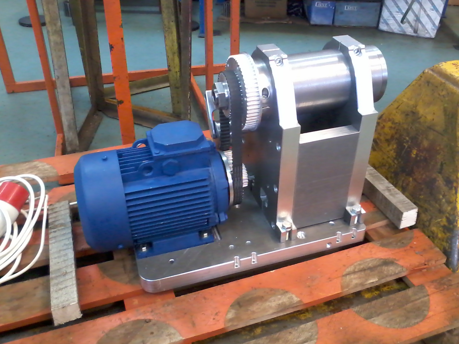

Плита каретки со шпинделем и моторчиком.
Подшипники (3211 и 6208) в шпинделе до 3к оборотов греются приемлемо, 70-80 градусов
Противовес каретки надо расчитывать на ~60кг
Фото0457.jpg (3843 просмотра) <a class='original' href='./download/file.php?id=206453&mode=view' target=_blank>Загрузить оригинал (397.93 КБ)</a>

шпиндель бы нормальный конечно. А так то хорошо

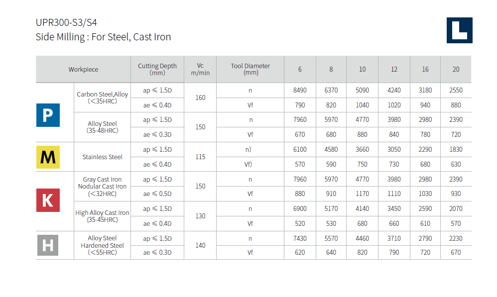

MGG писал(а): 06 янв 2023, 12:47 Для стали такая же боль.
Смотря для какой, для аустенитной нержи мне 3000было достаточно.
копол
Сообщения: 137
Репутация: 3
Настоящее имя: саша
Сообщение копол »
А почему противовес а не пневмораспор? Этот шпиндель это чья-то пиноль?
MGG
Сообщения: 3403
Репутация: 1010
Сообщение MGG »
AAN писал(а): 25 янв 2023, 18:33
Первый попавшийся каталог гесак (китай) и фрезы не по нерже. С 12мм фрезы можно уже быть в режимах.
Фрезы не в режимах работают меньше по времени.
По брендам там режимы пожеще, да и у гесака есть и пожеще.
