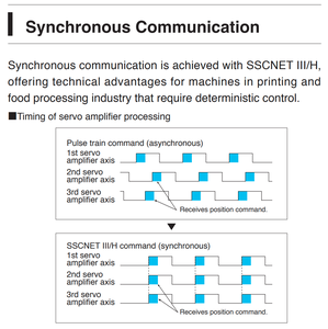

vinhest писал(а): ↑ Ну а как тогда относится, к заявлениям на их сайте про синхронизацию осей с этими их картинками?
Ну и шина то одна у всех,?
одна. под синхронизаций, я думаю, имеется ввиду, что все оси одновременно получают и начинают выполнять задание внутри сервоцикла. ну да, так и есть. но это больше маркетинговая фишка, учитывая, что сервоцикл 0.22мс... вон в MELDAS 700 усилки работают с 0.88мс и ниче, никто не жалуется... а 6 серия мелдас - вообще 3.55мс. правда в каждом пакете передается 4 позиции траектории (т.е. эффективно - те же 0.88мс)
sscnet-sync.png (3933 просмотра) <a class='original' href='./download/file.php?id=204225&mode=view' target=_blank>Загрузить оригинал (187.84 КБ)</a>

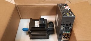

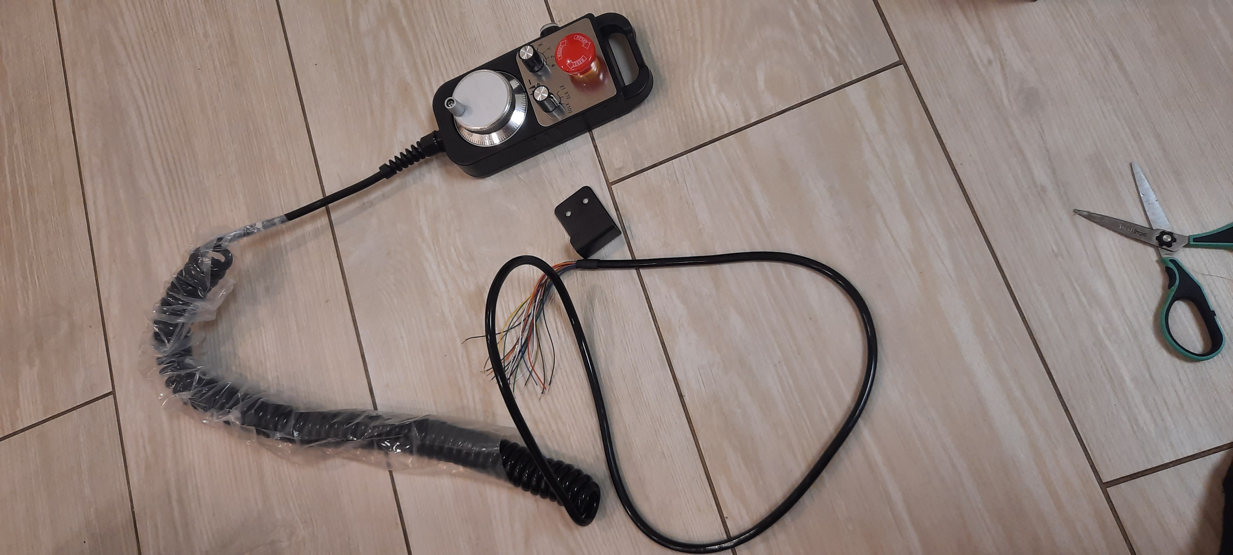

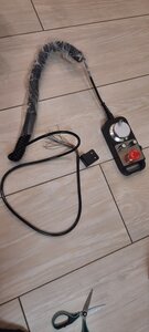

Приехали сервокомплекты, контроллера только нет. Попросил продавца чтобы на всякий пожарный отправил в разные дни, а то вдруг почта объединит посылки, а стоимость тогда выйдет далеко за 2000$, соответственно опасался за таможню. Но все ок прошло.
20220803_230009.jpg (3734 просмотра) <a class='original' href='./download/file.php?id=204361&mode=view' target=_blank>Загрузить оригинал (1.25 МБ)</a>
20220803_225955.jpg (3734 просмотра) <a class='original' href='./download/file.php?id=204362&mode=view' target=_blank>Загрузить оригинал (1.22 МБ)</a>
20220803_224352.jpg (3734 просмотра) <a class='original' href='./download/file.php?id=204363&mode=view' target=_blank>Загрузить оригинал (1.17 МБ)</a>
20220803_224342.jpg (3734 просмотра) <a class='original' href='./download/file.php?id=204364&mode=view' target=_blank>Загрузить оригинал (1.75 МБ)</a>
Соответственно все пришло без инструкций, думал хоть распечатывать не прийдется(.
MPGшка огонь, тяжеленькая, сделана качественно.

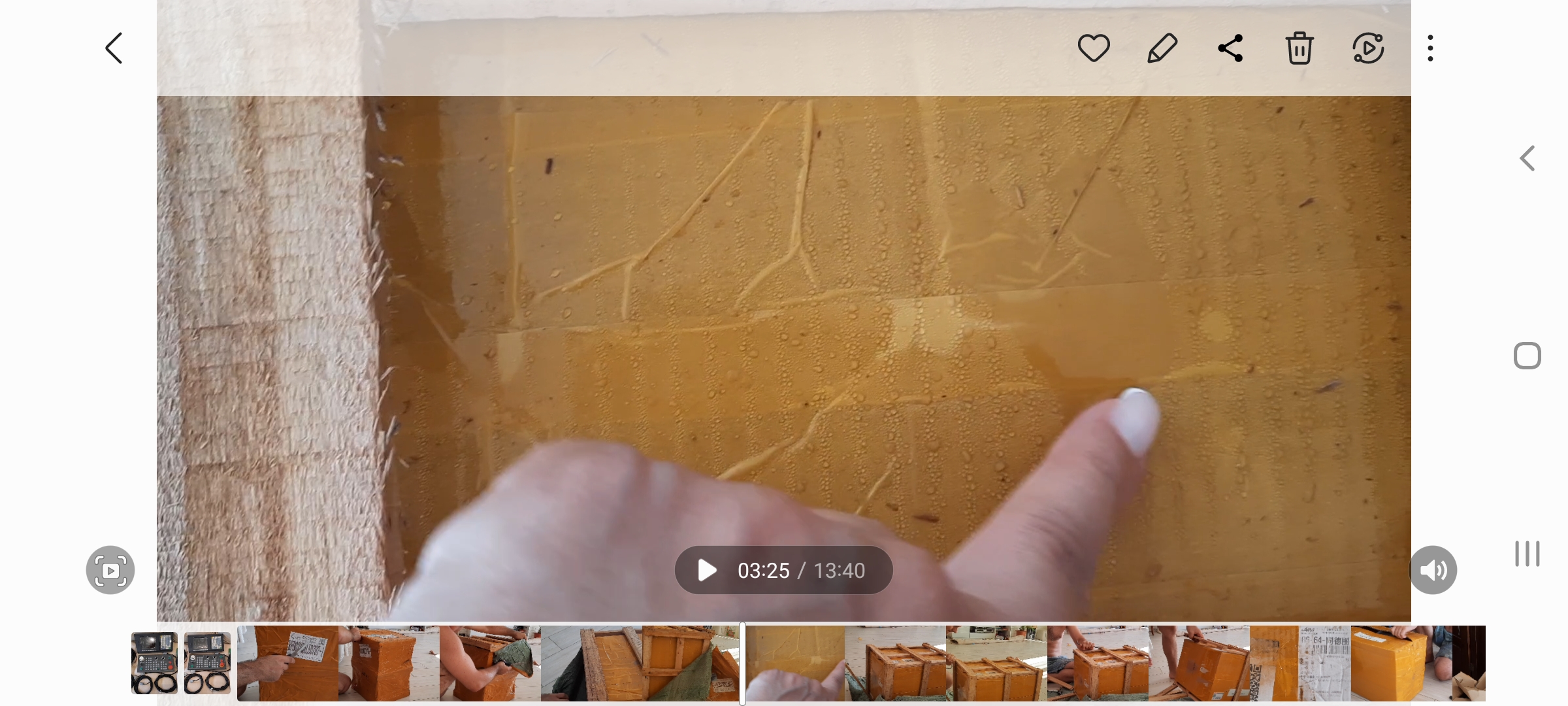

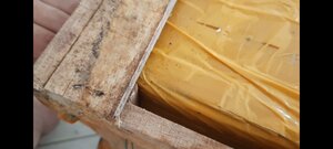

Приехала стойка, отправили китайцы ее желдорэкспедицией. Упаковка была в 2 слоя, первый это коробка с китая с соответствующими стикерами, вторая это желдорэкспедиция с обрешеткой и обмотана мешком и скотчем. Вскрыв первый слой обнаружил что посылка-утопленник. Благо снимал распаковку на камеру одним дублем. Хз теперь что делать (спор открывать наверное), но сыростью воняет и мокро все пипец. Вот просушу ее и где гарантия что не будет потом глючить?(((
20220809_171526.jpg (3657 просмотров) <a class='original' href='./download/file.php?id=204437&mode=view' target=_blank>Загрузить оригинал (1.8 МБ)</a>
Screenshot_20220809-171915_Gallery.jpg (3657 просмотров) <a class='original' href='./download/file.php?id=204438&mode=view' target=_blank>Загрузить оригинал (1007.29 КБ)</a>
Screenshot_20220809-172044_Gallery.jpg (3657 просмотров) <a class='original' href='./download/file.php?id=204439&mode=view' target=_blank>Загрузить оригинал (869.08 КБ)</a>
Screenshot_20220809-172301_Gallery.jpg (3657 просмотров) <a class='original' href='./download/file.php?id=204440&mode=view' target=_blank>Загрузить оригинал (1.05 МБ)</a>
Screenshot_20220809-172144_Gallery.jpg (3657 просмотров) <a class='original' href='./download/file.php?id=204441&mode=view' target=_blank>Загрузить оригинал (981.14 КБ)</a>
Screenshot_20220809-172502_Gallery.jpg (3657 просмотров) <a class='original' href='./download/file.php?id=204442&mode=view' target=_blank>Загрузить оригинал (1.03 МБ)</a>
Screenshot_20220809-172659_Gallery.jpg (3657 просмотров) <a class='original' href='./download/file.php?id=204443&mode=view' target=_blank>Загрузить оригинал (726.37 КБ)</a>
Screenshot_20220809-173004_Gallery.jpg (3657 просмотров) <a class='original' href='./download/file.php?id=204444&mode=view' target=_blank>Загрузить оригинал (759.45 КБ)</a>
Screenshot_20220809-173151_Gallery.jpg (3657 просмотров) <a class='original' href='./download/file.php?id=204445&mode=view' target=_blank>Загрузить оригинал (1001.52 КБ)</a>

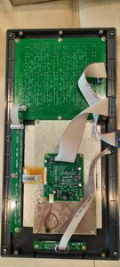

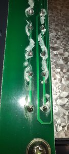

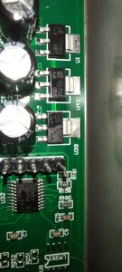

С согласия продавца вскрыл контроллер. Мож кому будут интересны кишки
16601218934652005478444404113832.jpg (3535 просмотров) <a class='original' href='./download/file.php?id=204458&mode=view' target=_blank>Загрузить оригинал (2.26 МБ)</a>
20220810_115139.jpg (3535 просмотров) <a class='original' href='./download/file.php?id=204459&mode=view' target=_blank>Загрузить оригинал (2.78 МБ)</a>
А это известь чтоль или остатки флюса?
20220810_114927.jpg (3535 просмотров) <a class='original' href='./download/file.php?id=204460&mode=view' target=_blank>Загрузить оригинал (742.64 КБ)</a>
20220810_114937.jpg (3535 просмотров) <a class='original' href='./download/file.php?id=204461&mode=view' target=_blank>Загрузить оригинал (731.59 КБ)</a>
20220810_114952.jpg (3535 просмотров) <a class='original' href='./download/file.php?id=204462&mode=view' target=_blank>Загрузить оригинал (2.27 МБ)</a>

Да всё у вас хорошо с платами - нормальное китайское состояние. Другую аналогичную коробку откроете - будет также. Плохо от воды выглядит ка то так:
Разёъёмам тоже думаю ничё не будет - потому как они новые и покрыты соответствующе. Вот если на контакты изношенного разъёма, где покрытие в некоторых местах протёрлось до меди\латуни - вот тут да, и воды много не надо, влажности хватит. Буквально вчера менял такой в диагностике. С виду всё гут , а звонишь - сопротивление прыгает то 10 ,то 5, то 40 Ом

Такс, теперь позанудничаю - не в обиду, а для так сказать установления истины !
Гляжу на Вашу фотку платы - ну дык всё плохо, прошлый век. Ну гдеж это видано - линейные стабы на материнке, да ещё простецкие?! Этож промышленная силовая техника, линейные никак низяяяя - они собирают все помехи. Благо на процессорной платке поставили DC-DC (наверно покупная платка), правд очень простенькие DC-DC. Я такие на самопальные поделки леплю - дёшево и сердито. Теперь развязка - оптроны! В современной технике от них стараются избавляться. Надеюсь хоть быстрые воткнули(на фотке марку не разглядеть). Я вот сча ремонтирую частотник - вместе с выходным IGBT модулем вылетели 3 оптронных драйвера. Но я правильный же ремонтник, я не стал ставить то что стояло, а приобрёл специально сделанные современные не оптические развязывающие драйверы. Разница большая - задержка в оптическом 600ns, в новом 60ns. Напряжение пробоя в новых в 2 раза выше, новые не подвержены старению и гораздо надёжнее.Помнится , в зип НЦ-31 производитель насыпал кучку оптронов - летели тока так.

Снс-11 я спрашивал цены, 234тр, у меня комплект с сервами 1,5квт дельтовскими и стойкой вышел дешевле. Но конечно ее с ньюкером сравнивать безсмысленно, разного класса.
Пофоткал я стабы и оптроны (на материнке они все одинаковые)
20220812_110517.jpg (3397 просмотров) <a class='original' href='./download/file.php?id=204490&mode=view' target=_blank>Загрузить оригинал (711.01 КБ)</a>
20220812_111319.jpg (3397 просмотров) <a class='original' href='./download/file.php?id=204491&mode=view' target=_blank>Загрузить оригинал (803.43 КБ)</a>
Ну а это на плате i/o
20220812_111456.jpg (3397 просмотров) <a class='original' href='./download/file.php?id=204492&mode=view' target=_blank>Загрузить оригинал (920.06 КБ)</a>

Jurkin писал(а): ↑ Такс, теперь позанудничаю - не в обиду, а для так сказать установления истины !
Ну на пока хватит
