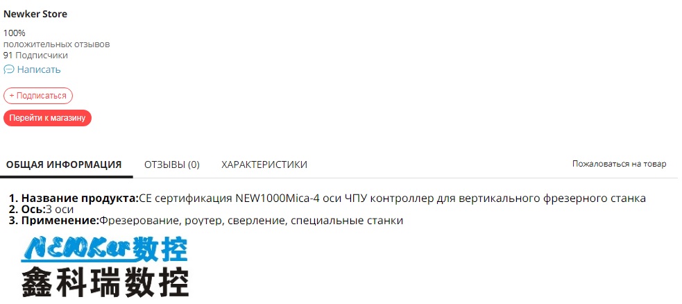

И у ньюкера описание как и у все китайцев прикольное:
Описание алик.jpg (4028 просмотров) <a class='original' href='./download/file.php?id=203872&mode=view' target=_blank>Загрузить оригинал (72.73 КБ)</a>
Догадайтесь, сколько осей, 3 или 4?))

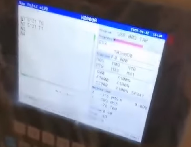

MGG писал(а): ↑ и будет у тебя g141 или что-то такое вместо m6.
Нашел видос с автосменой стойки szgh https://www.youtube.com/watch?v=16J51rdyssE
Рассмотрел на видео вот что
ATC SZGH.jpg (4019 просмотров) <a class='original' href='./download/file.php?id=203873&mode=view' target=_blank>Загрузить оригинал (42.55 КБ)</a>
Похоже вы правы только командой G121)

Мне просто интересно, а почему в голове сложилось мнение, что ньюкер или тот же самый женщень держит магазин на али как важный или приоритетный? 7 лет, 3 года, пиццот лет. Многие бренды там продаются, даже именитые но не офицально, это просто торговая площадка, если для китайцев масштабировать на РФ то даже до авито ей оч далеко.
