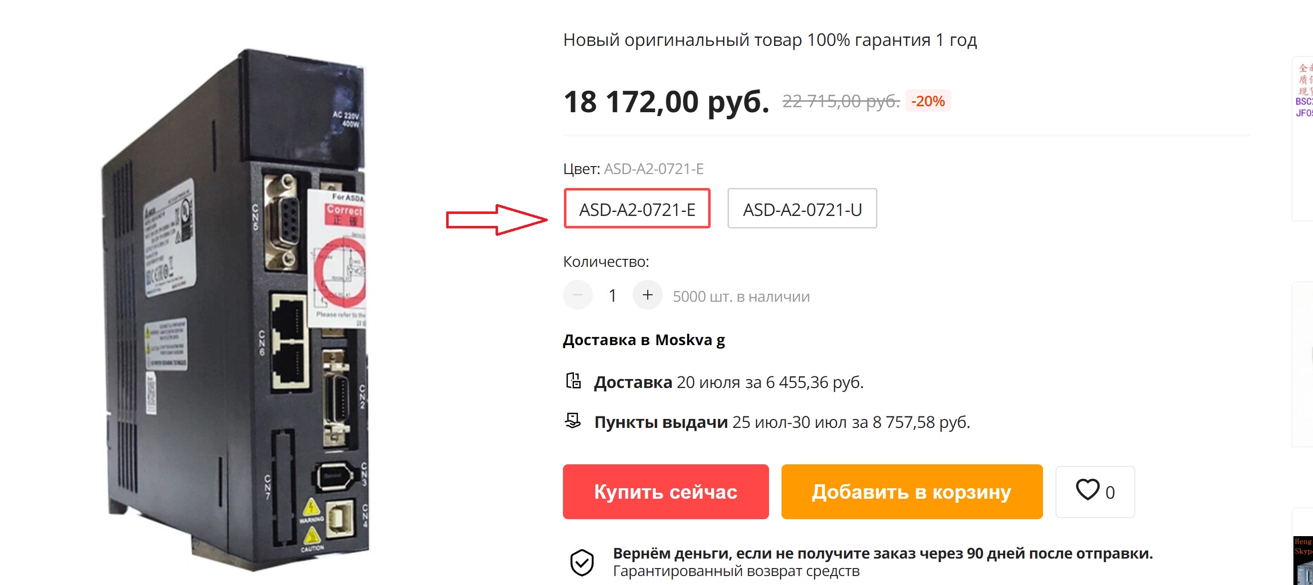

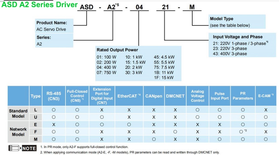

Shuric писал(а): ↑ как то не вижу смысла заморачиваться с этим езеркатом.
а я таки хотел обратить твое внимание на вот это ......
драйв.jpg (3609 просмотров) <a class='original' href='./download/file.php?id=203789&sid=38d442e4ea296e2d5dfe0bfc57ea6b7b&mode=view' target=_blank>Загрузить оригинал (318.34 КБ)</a>
догадался что за буковка Е в маркировке?......
А так-то поддержу предыдущего оратора ,лучше средства потратить доведя механику до идеала чем компенсировать огрехи оной линейками.......

niksooon писал(а): ↑ догадался что за буковка Е в маркировке?......
На форуме кто то выкладывал переписку с производителем китакйской стойки. Где производитель писал: мол мы не пробовали наши стойки соединять с сервами Дельта по изеркату. Надо пробовать.

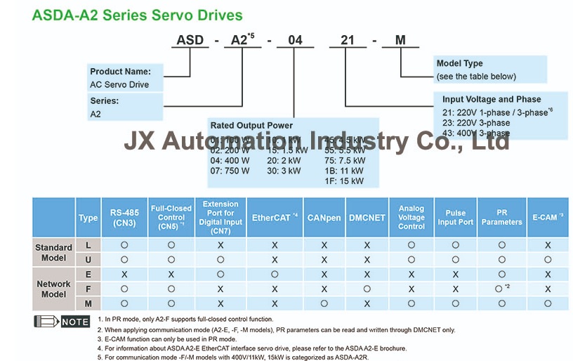

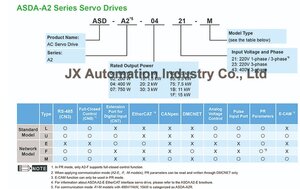

niksooon писал(а): ↑ а я таки хотел обратить твое внимание на вот это ......
Видел я это дело, но первоначально смутился вот такой картинкой с алика:
asda-a2.jpg (3519 просмотров) <a class='original' href='./download/file.php?id=203834&sid=38d442e4ea296e2d5dfe0bfc57ea6b7b&mode=view' target=_blank>Загрузить оригинал (114.59 КБ)</a>
и был уверен что А2 с езеркатом без разъема для линеек. Но после вашего коммента решил найти ту картинку и нашел другую, где уже есть в версии езеркат разъем для линейки :hehehe:
asd-a2.jpg (3519 просмотров) <a class='original' href='./download/file.php?id=203833&sid=38d442e4ea296e2d5dfe0bfc57ea6b7b&mode=view' target=_blank>Загрузить оригинал (113.38 КБ)</a>
Но все равно комплект мотор-драйвер с ном моментом 7нм стоят ок 50тр без тормоза и 60тр с тормозом. Это если ставить напрямую. Ну и это комплект с инкрементальными энкодерами, а китайцы говорили про абсолютные для езеркатных стоек. Уточню у них этот момент. Ну и плюс к стойке надо купить плату езеркат с I/O
