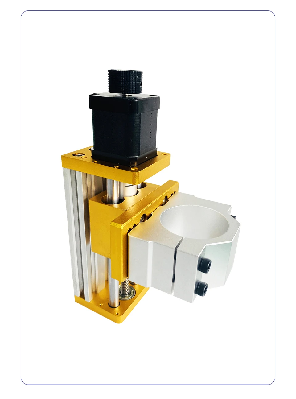

Забавная зверушка попалась на Али.
Кому лень колхозить кронштейн для нормального шпинделя, может потратиться на приспособу для CNC 3018, которая после сверления 8-и отверстий и нарезания резьбы, подойдет и к 1310. Кроме возможности поставить какой угодно шпиндель, она еще увеличит ход по Z миллиметров так на 20 и на 10 мм увеличит рабочее пространство по высоте. Правда уменьшит ход по X на 20 мм :)
https://aliexpress.ru/item/1005002239702195.html

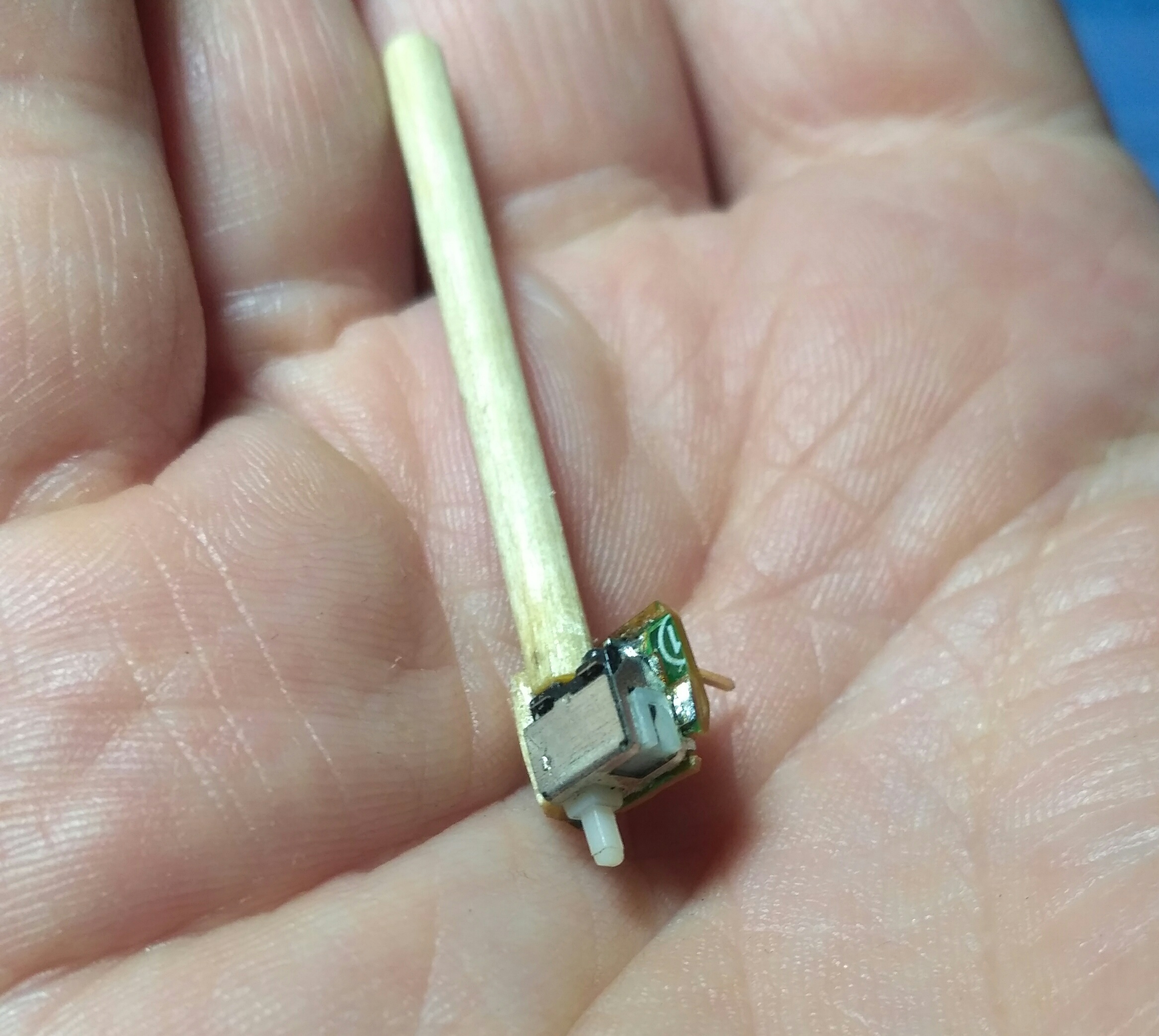

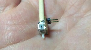

Сообщение calabr »
igor_kovchegin писал(а): ↑ Но хотелось именно подпружиненное жало, чтобы не коцало отполированную в зеркало поверхность заготовки
Тогда лучше так:
IMG_20220213_043803.jpg (1861 просмотр) <a class='original' href='./download/file.php?id=201729&mode=view' target=_blank>Загрузить оригинал (479.29 КБ)</a>
IMG_20220213_043735.jpg (1861 просмотр) <a class='original' href='./download/file.php?id=201730&mode=view' target=_blank>Загрузить оригинал (912.49 КБ)</a>
Это кнопка от дисковода или CD-ROM., которая наличие дискеты щупает.
К штоку просто приклеена эпоксидкой.
Главное, чтоб шток был б-м соосный с щупом, а там пусть хоть криво стоит.

Там похоже по 1 подшипнику на вал. Болтаться будет.

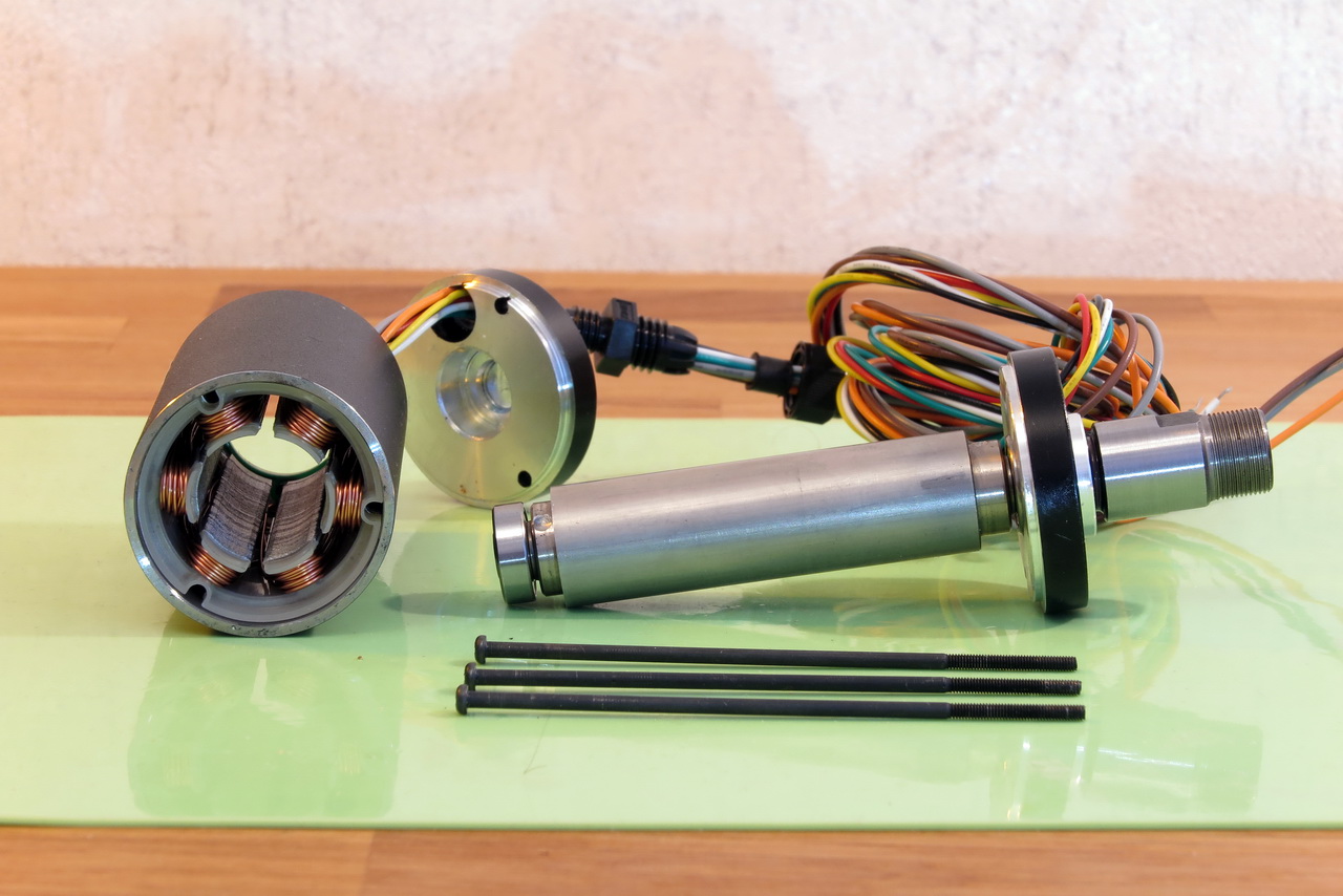

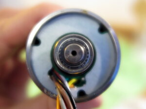

Курдль писал(а): ↑ Нет у меня больше шпинделя LD42WS-250w
Теперь он опять у меня есть :)
Сегодня приехал.
На сайте продавца было написано "Мотор шпинделя: Новый бесщеточный двигатель постоянного тока (импортные подшипники NSK)"
По факту не NSK, но и не "ноунэйм". Как думаете, потроллить продавца по этому поводу? ;)

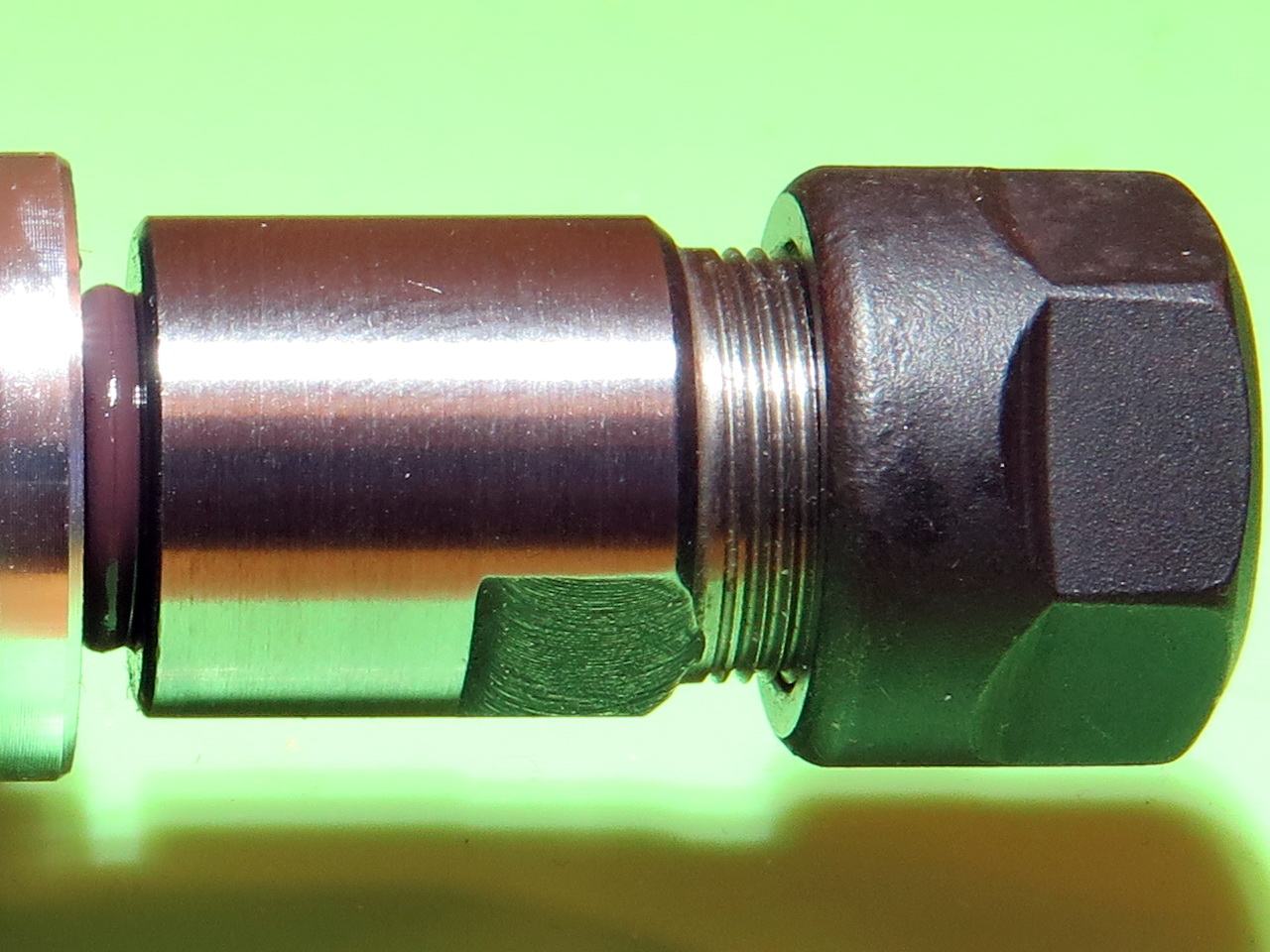

IMG_5341_m.JPG (1628 просмотров) <a class='original' href='./download/file.php?id=201982&mode=view' target=_blank>Загрузить оригинал (226.28 КБ)</a>
Еще из отличий: магнит ротора теперь в тонком алюминиевом чехле (видимо специально для таких долбодятлов, как я - чтобы не раздолбали его). :hehehe:
IMG_5342_m.JPG (1628 просмотров) <a class='original' href='./download/file.php?id=201983&mode=view' target=_blank>Загрузить оригинал (262.52 КБ)</a>
В наличии пластиковый кабельный выход, что слегка улучшает ситуацию с проводами. Но все равно их запихну в какую-то пластиковую трубку.
В старом шпинделе я упаковал их в термоусадочную трубку, но вышло не очень - жгут получился слишком жестким.
Самое странное новшество - какой-то сальник между патроном и передним фланцем шпинделя. :thinking:
IMG_5346_m.JPG (1628 просмотров) <a class='original' href='./download/file.php?id=201984&mode=view' target=_blank>Загрузить оригинал (342.18 КБ)</a>
Потискал и подергал за патрон. Никакого люфта и щелчков не ощущается. Вал вращается с некоторым сопротивлением, будто подшипники с преднатягом. Биения пока не замерял. Не включал с контроллером. Потом расскажу, что как.

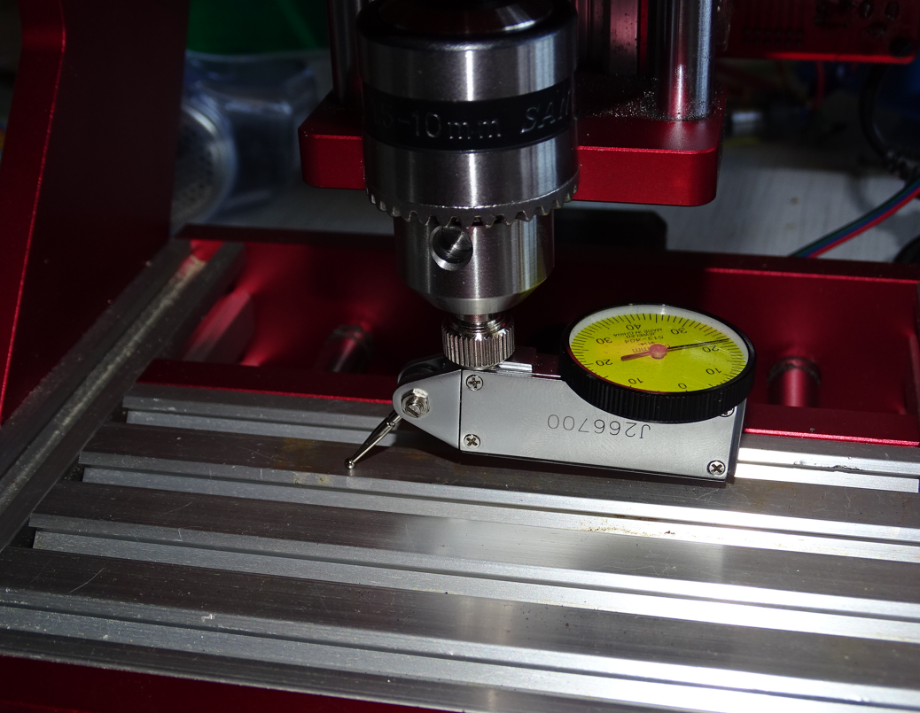

Я выставлял уже фото каким образом контролируется перпендикулярность. При любом угле поворота патрона показания индикатора меняться не должны. Для шкалы 10 мкм и диаметра обегания щупом при повороте 50 мм, точность около 0,01 градуса.
Перпендикулярность..png (1401 просмотр) <a class='original' href='./download/file.php?id=202326&mode=view' target=_blank>Загрузить оригинал (1.8 МБ)</a>

Наклоны стола по X и Y контролируются в той же схеме просто перемещением каретки над столом. Если стол наклонен по отношению к приводам, то при перемещении приводами показания индикатора будут меняться. Проконтролировать наклон каретки Z можно после выставления перпендикулярности оси шпинделя. Ставится фреза с длинным хвостовиком и индикатором контролируется уход щупа индикатора вдоль фрезы при перемещении каретки по оси Z.
А настройка геометрии станка с точным приведением осей непростое дело. Тут легкого пути нет. А помноженное на хлипкость конструкции...

Курдль писал(а): ↑ А дальше надо иметь какой-то поверочный куб для измерений.
для регулировки наклона шпинделя куб не нужен
зажимаете индикатор в шпиндель как ниже нарисовано и добиваетесь нуля при повороте на 180
поверхность стола надо сначала пройти фрезой чтобы она была параллельна направляющим - либо просто
два кубика фрезернуть - там где индикатор будет касаться.
                          ___________O

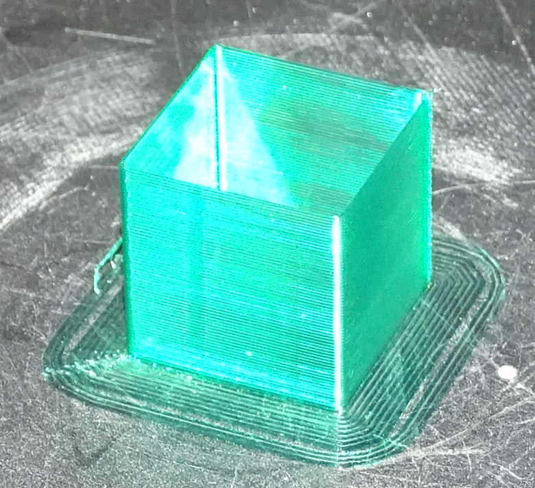

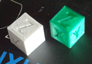

Курдль писал(а): ↑21 мар 2022, 08:59 Предположим, можно шлифануть жертвенный стол и получить поверхность, более-менее параллельную осям Х и Y. А дальше надо иметь какой-то поверочный куб для измерений.
При проверке геометрии 3D принтера обычно печатается кубик 20х20х20 мм. По нему проверяются перпендикулярности осей измерением диагоналей. Если оси принтера ортогональны, то ортогональные диагонали куба равны. Обычным штангелем проверяется и точность выдерживания размеров и углов между плоскостями. Неортогональный квадрат называется ромб. Может быть просто фрезернуть такой кубик? Только сразу необходимо пометить плоскости чтобы не запутаться.
кубик тестовый.png (1282 просмотра) <a class='original' href='./download/file.php?id=202357&mode=view' target=_blank>Загрузить оригинал (1.52 МБ)</a>
Пустотелый кубик.png (1282 просмотра) <a class='original' href='./download/file.php?id=202358&mode=view' target=_blank>Загрузить оригинал (1.52 МБ)</a>
Последний раз редактировалось Pens 22 мар 2022, 07:58, всего редактировалось 1 раз.
Курдль
Сообщения: 1060
Репутация: 282
Откуда: Msk
Сообщение Курдль »
Pens писал(а): ↑ Может быть просто фрезернуть такой кубик? Только сразу необходимо пометить плоскости чтобы не запутаться.
Спасибо за идею! Надо попробовать. Только здесь критерии будут иными, во всяком случае по оси Z.
Ведь при нарушениях геометрии станка, площадь верхней плоскости кубика будет всегда меньше нижней.
К тому же я не имею фрез с рабочей кромкой больше 20 мм. Т.е. кубик получится не выше этой величины.
А что можно выловить штангенциркулем на 20-и миллиметрах?..
