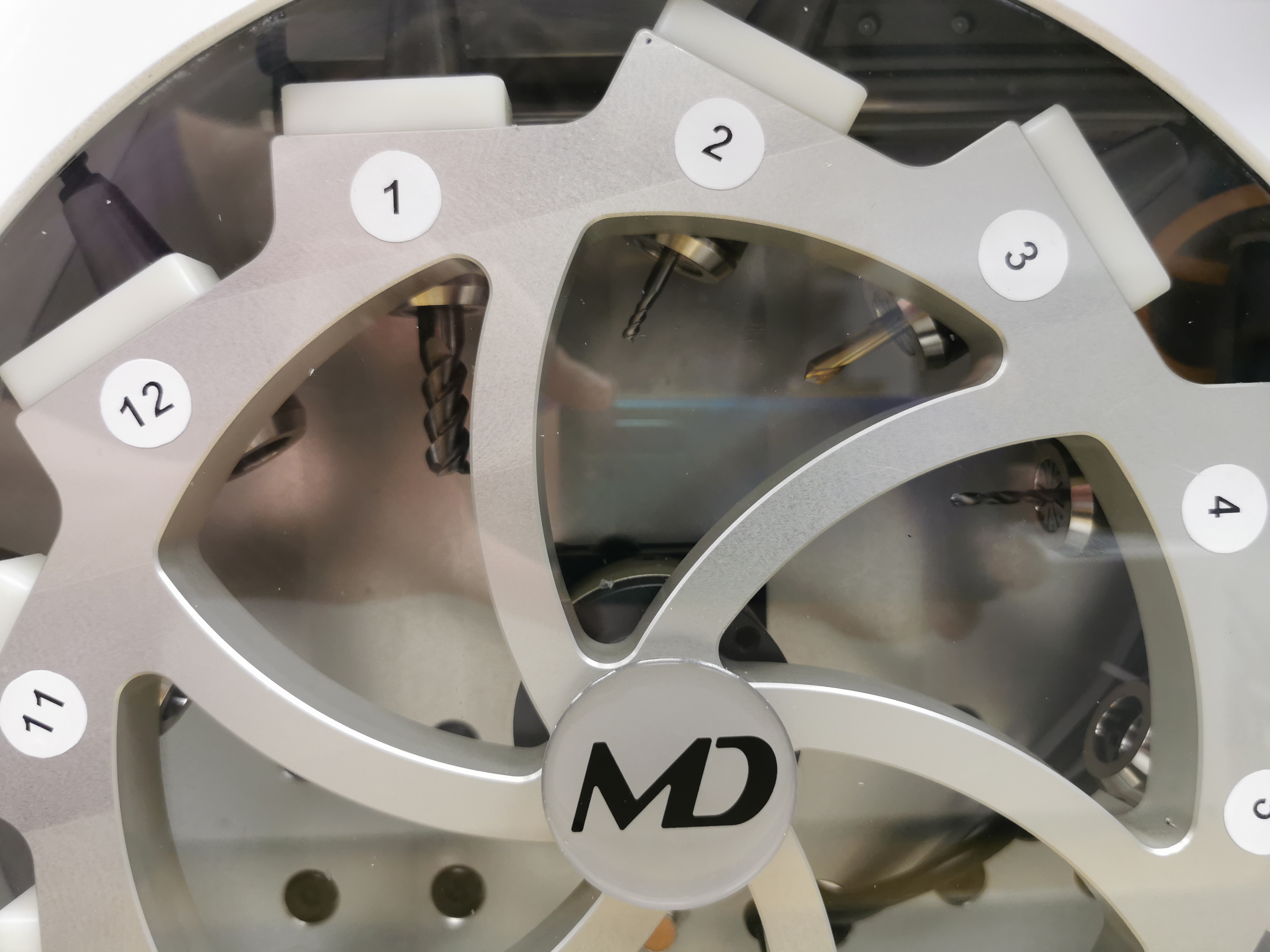

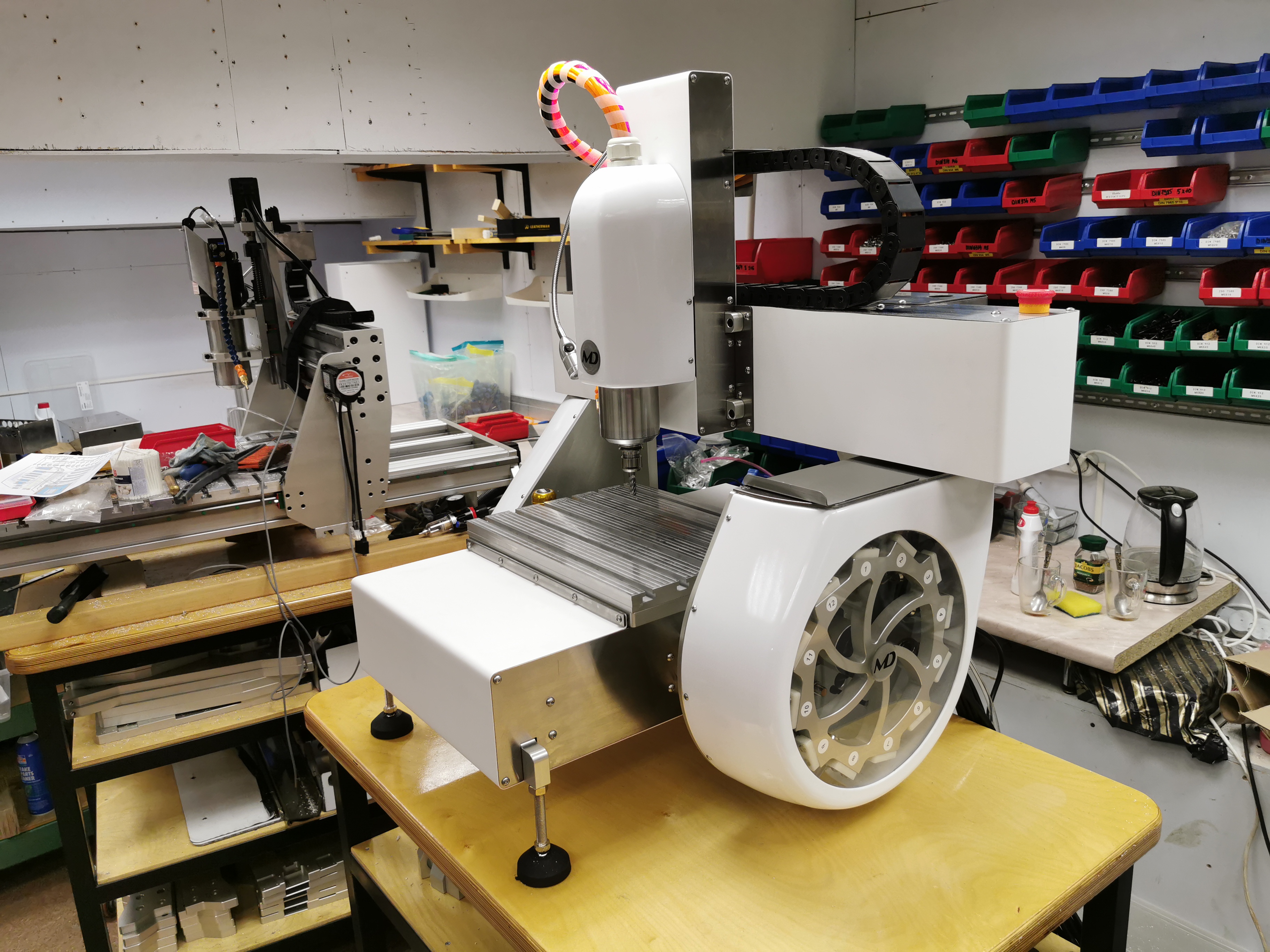

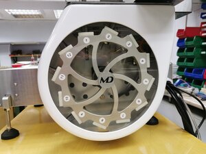

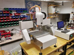

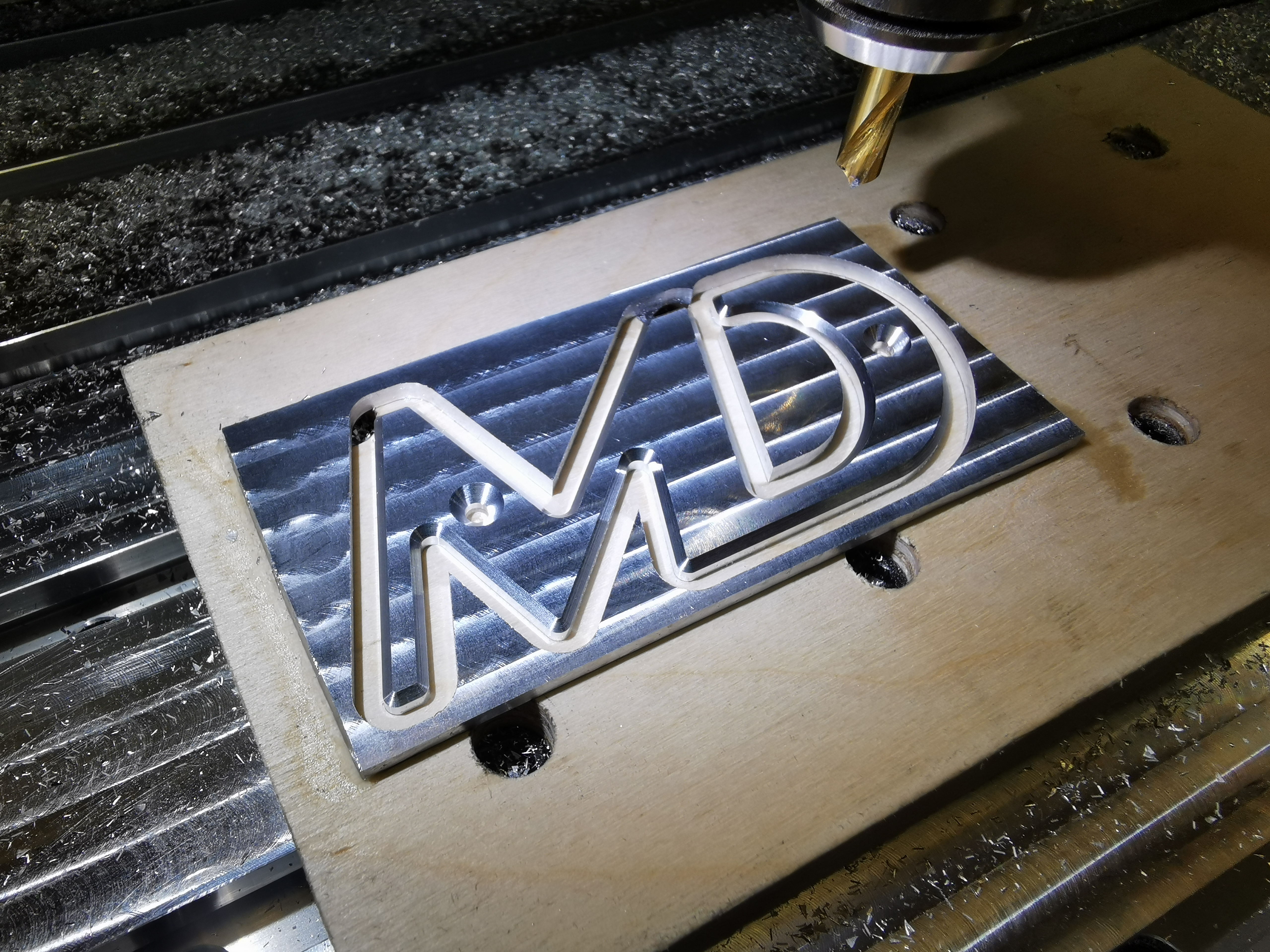

конечный результат. https://youtu.be/kOooAjlLKTk
IMG_20210613_185342.jpg (4244 просмотра) <a class='original' href='./download/file.php?id=196117&mode=view' target=_blank>Загрузить оригинал (2.72 МБ)</a>
IMG_20210613_185422.jpg (4244 просмотра) <a class='original' href='./download/file.php?id=196118&mode=view' target=_blank>Загрузить оригинал (2.44 МБ)</a>
IMG_20210613_185729.jpg (4244 просмотра) <a class='original' href='./download/file.php?id=196119&mode=view' target=_blank>Загрузить оригинал (1.76 МБ)</a>
IMG_20210613_185745.jpg (4244 просмотра) <a class='original' href='./download/file.php?id=196120&mode=view' target=_blank>Загрузить оригинал (1.68 МБ)</a>
IMG_20210613_210626.jpg (4244 просмотра) <a class='original' href='./download/file.php?id=196121&mode=view' target=_blank>Загрузить оригинал (5.15 МБ)</a>

круто! Макс с обдувом фрезы в таком исполнении беда, его считай что нет
steals_y2k
Сообщения: 900
Репутация: 61
Настоящее имя: Makc
Откуда: Ярославль
Re: Мелкий+ 400х300х150 с автосменой
Сообщение steals_y2k »
симпатишно. для мелких станков-очень даже удобно.
обдув вполне норм дует.
если зарядить 10атм то конечно))
у меня выставлено 3 атм на выходе компрессора и задушено до минимума на трубке тумана, думаю там и 1 амт нет. и сопло у самой гайки шпинделя. всё ради экономии воздуха, со всеми вытекающими

у шпинделя продувка конуса есть?
Лодочник
Сообщения: 2031
Репутация: 1835
Откуда: г.Королев
Сообщение Лодочник »
inFamous писал(а): ↑19 июн 2021, 18:20 у шпинделя продувка конуса есть?
У этого есть и продувка конуса и поддув взону подшипнков.

Шикарная механизма в итоге вышла :good: :good: :good: , а сковородочка в барабан автосмены влезет?,а то что-то показалось что вроде тесновато для неё буит........
Сковородочку на 35мм само то ему

можно купить проект и строить самому без проблем. сковородочка никак не влезет только в режиме ручной смены подсовывать. но и на оправках резьба не такая как на шпинделях без автосмены потому сковородочек таких просто нет в природе еще.
