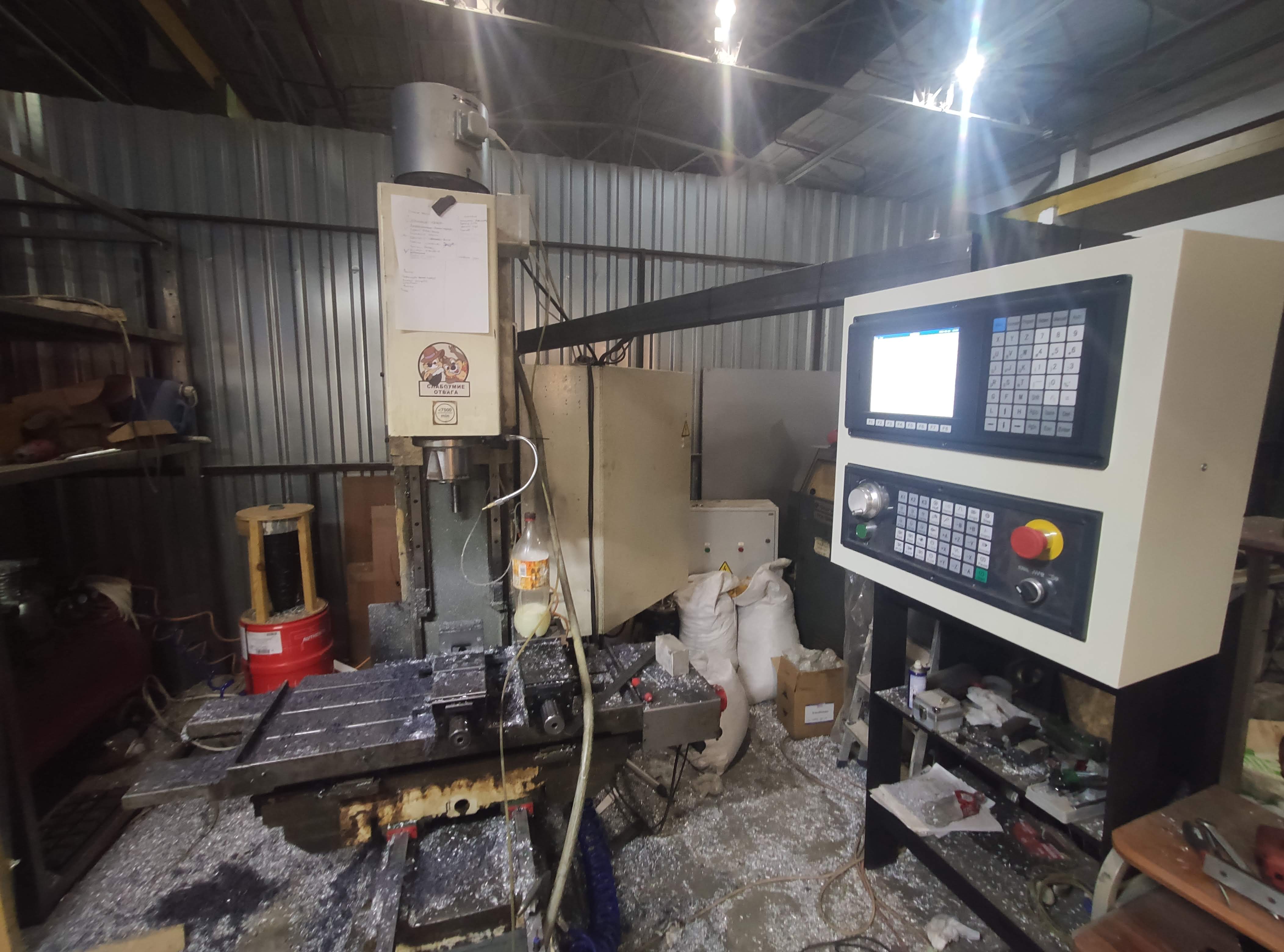

Меса продана, стойка подключена. Коробка нарезана, ждет сварки, буду окультуривать.
Ну что могу сказать, конечно не гибкая линухцнц и часто надо следовать сценариям китайской или у кого они содрали фантазией, но в целом более чем доволен стойкой.
IMG-20200218-WA0045.jpeg (10187 просмотров) <a class='original' href='./download/file.php?id=177525&mode=view' target=_blank>Загрузить оригинал (811.1 КБ)</a>

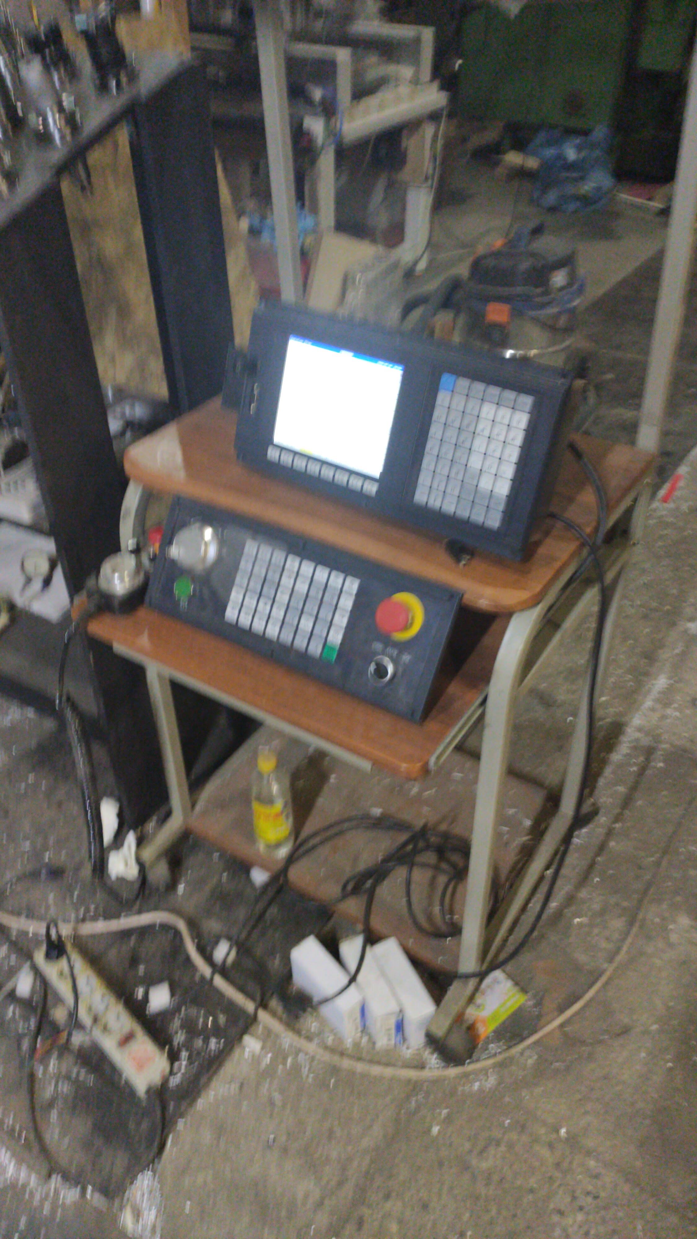

Со второй попытки приладил контроллер на станину, ибо лежащий на столе крутить и смотреть на инидкатор это боль, причем в шее и плече.
Первая попытка была сделана на тонкой трубе и уголке, в итоге если стукнуть на естоп то дрожание еще было пару минут, весело, но не практично.
PS: Э - Эстетика - это не мое.
IMG_20200316_193620.jpg (9938 просмотров) <a class='original' href='./download/file.php?id=178459&mode=view' target=_blank>Загрузить оригинал (534.63 КБ)</a>

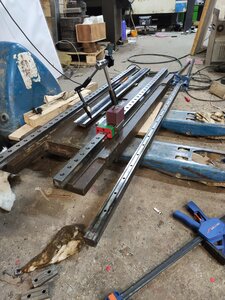

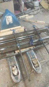

Господа, пришла весна, запели птички, набухли почки и яички. Лайфхак от блуда, попробуйте выставлять роликовые направляющие на тяжеленном столе, который стоит на дошечке, которая лежит на рохле. В сторону противоположного пола смотреть не будете месяц минимум.

MGG писал(а): ↑ попробуйте выставлять роликовые направляющие на тяжеленном столе, который стоит на дошечке, которая лежит на рохле.
Вы настоящий Комсомелец!!! "Секс стоя в гамаке вас не смущает". :hehehe: :hehehe:
А приподнять роклу, положить два бруска на пол, опустить стол на бруски и потом убрав "Рояль" религия не позволила? :hehehe: :hehehe:

Sakhalin_Cat писал(а): ↑17 мар 2021, 01:14
Религия не позволяет, это не спортивно

Sakhalin_Cat писал(а): ↑ А приподнять роклу, положить два бруска на пол, опустить стол на бруски и потом убрав "Рояль" религия не позволила?
тогда придется женщину еще искать, после выставления сил много останется. А оно надо?
Re: Большой и тяжелый фрезерный станок.
Ген, а буртика упорного нет? или ты что то другое выставляешь?
MGG
Сообщения: 3403
Репутация: 1010
Сообщение MGG »
Есть, но чот не хочет вставать, каждый винт прокатываю

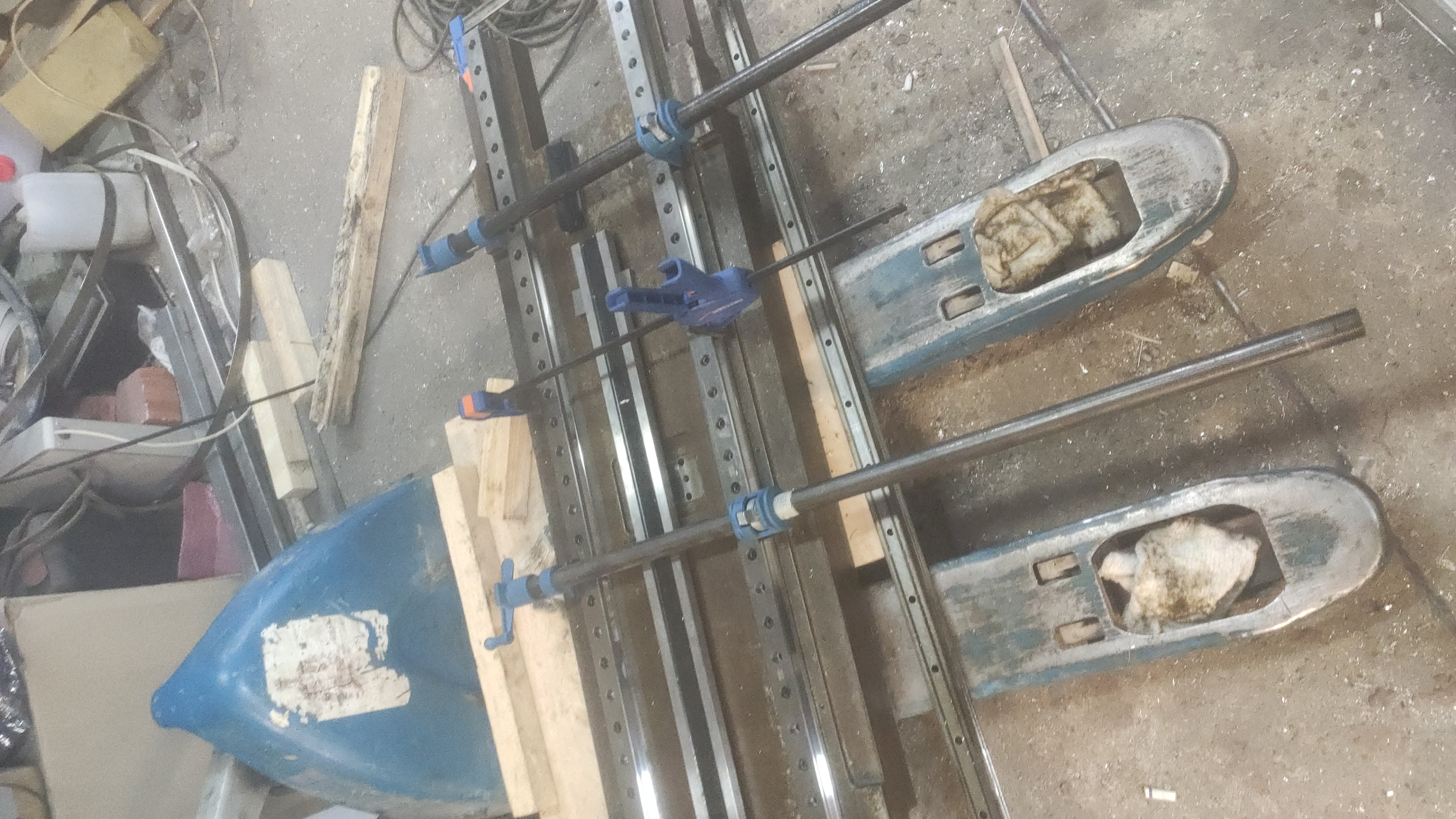

MGG писал(а): ↑ Есть, но чот не хочет вставать, каждый винт прокатываю
Дык, деталь нужно почистить, покрасить и пользоваться струбциной, прижимаю рельс к бурту, тогда все намного лучше получается.

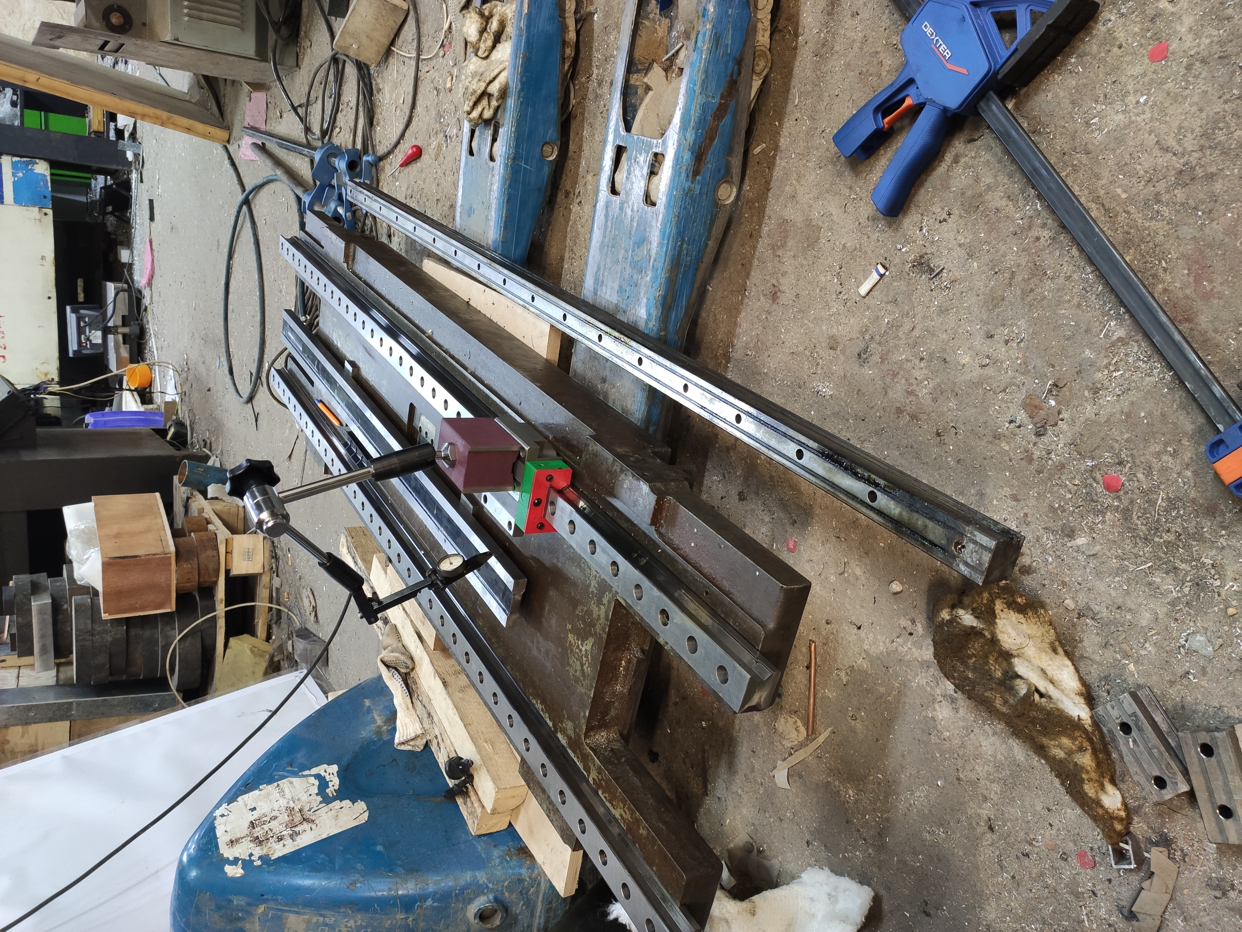

john1987887 писал(а): ↑19 мар 2021, 13:08
Дык почищено, струбциной притянуто
Не встаёт второй рельс, первый по линейки около нуля по соточному индикатору, на втором бурте как будто горб, в центре две сотки. Сейчас откатаю сам бурт, и буду принимать решение доводить его или края выгибать в ровень центру.
Сообщение Chili »
смотри ,чтоб станина не подколола. Железяка здоровая и на дурняк лежит на деревяшках. Кидай уже на станок - пусть примет свое рабочее положение...так хоть уверен в своих сотках будешь .
