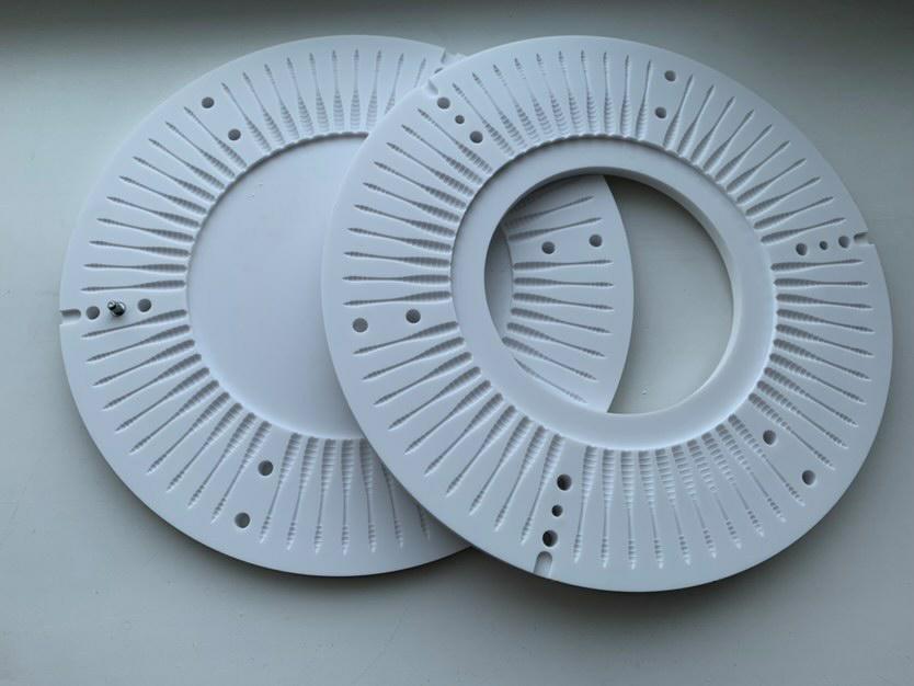

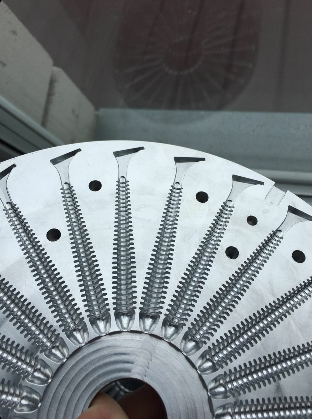

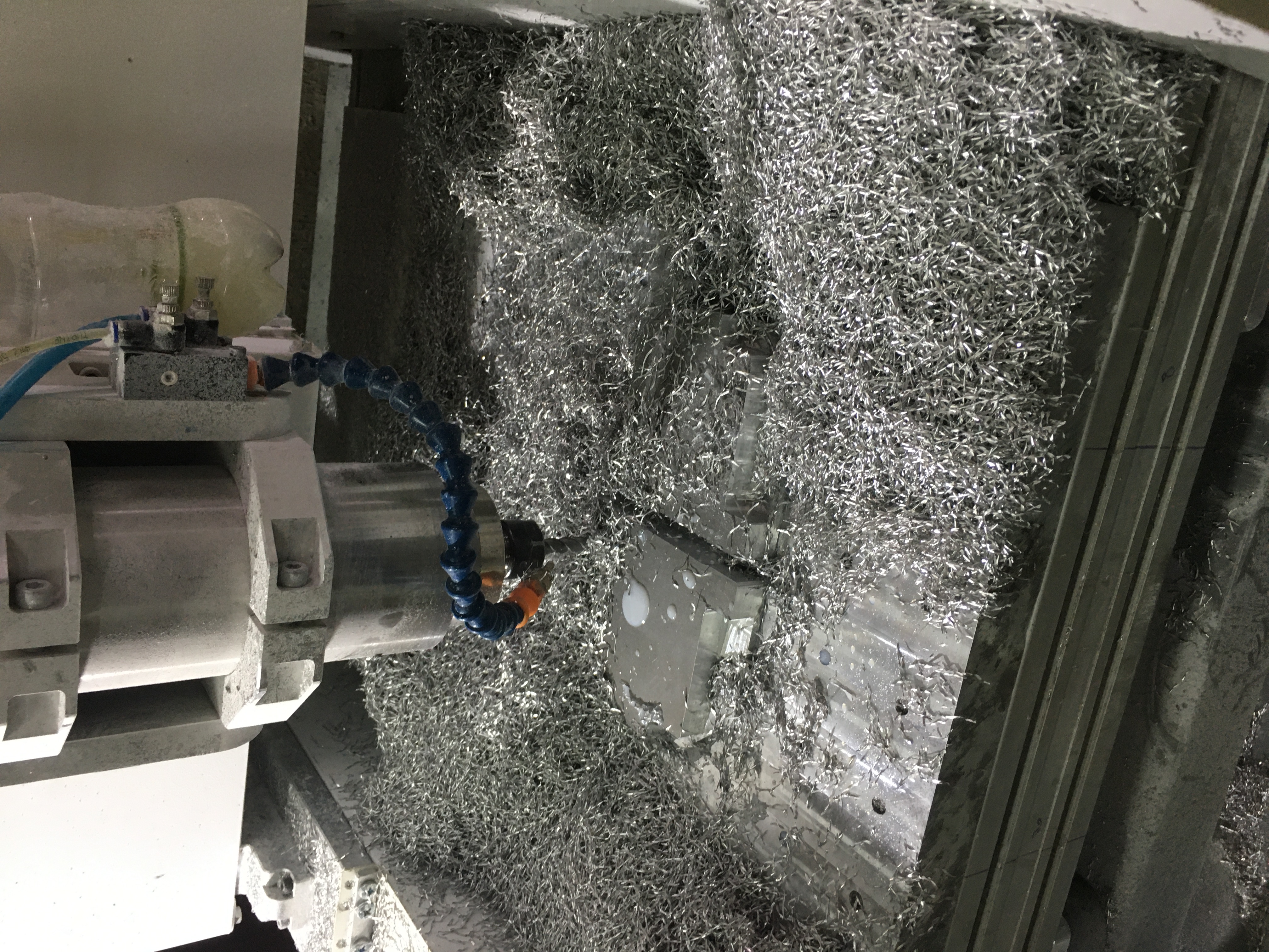

Станок трудится 24/7
IMG_20210131_150927_198.jpg (4788 просмотров) <a class='original' href='./download/file.php?id=191795&mode=view' target=_blank>Загрузить оригинал (46.77 КБ)</a>
IMG_20210131_150900_745.jpg (4788 просмотров) <a class='original' href='./download/file.php?id=191796&mode=view' target=_blank>Загрузить оригинал (64.57 КБ)</a>
IMG_20210131_150934_958.jpg (4788 просмотров) <a class='original' href='./download/file.php?id=191797&mode=view' target=_blank>Загрузить оригинал (59.26 КБ)</a>

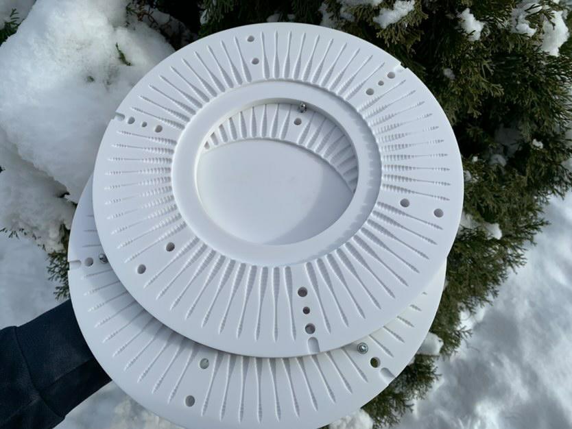

Литейка для приманок?
Re: фрезерок по люминю 800х400х170 из профиля
Да

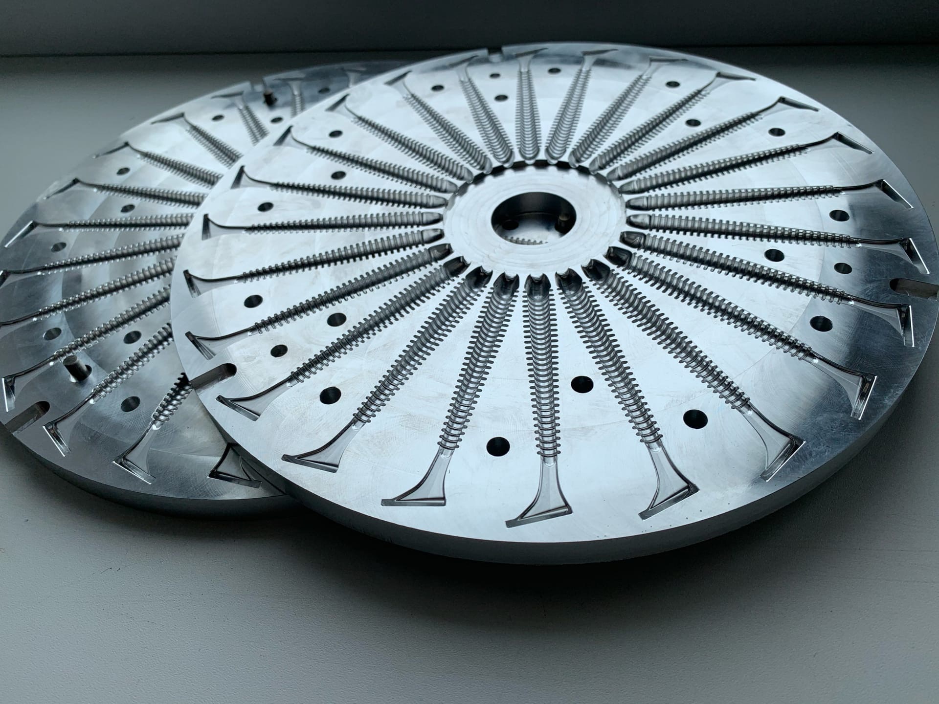

Станок работает 24/7
формы, формы, формы

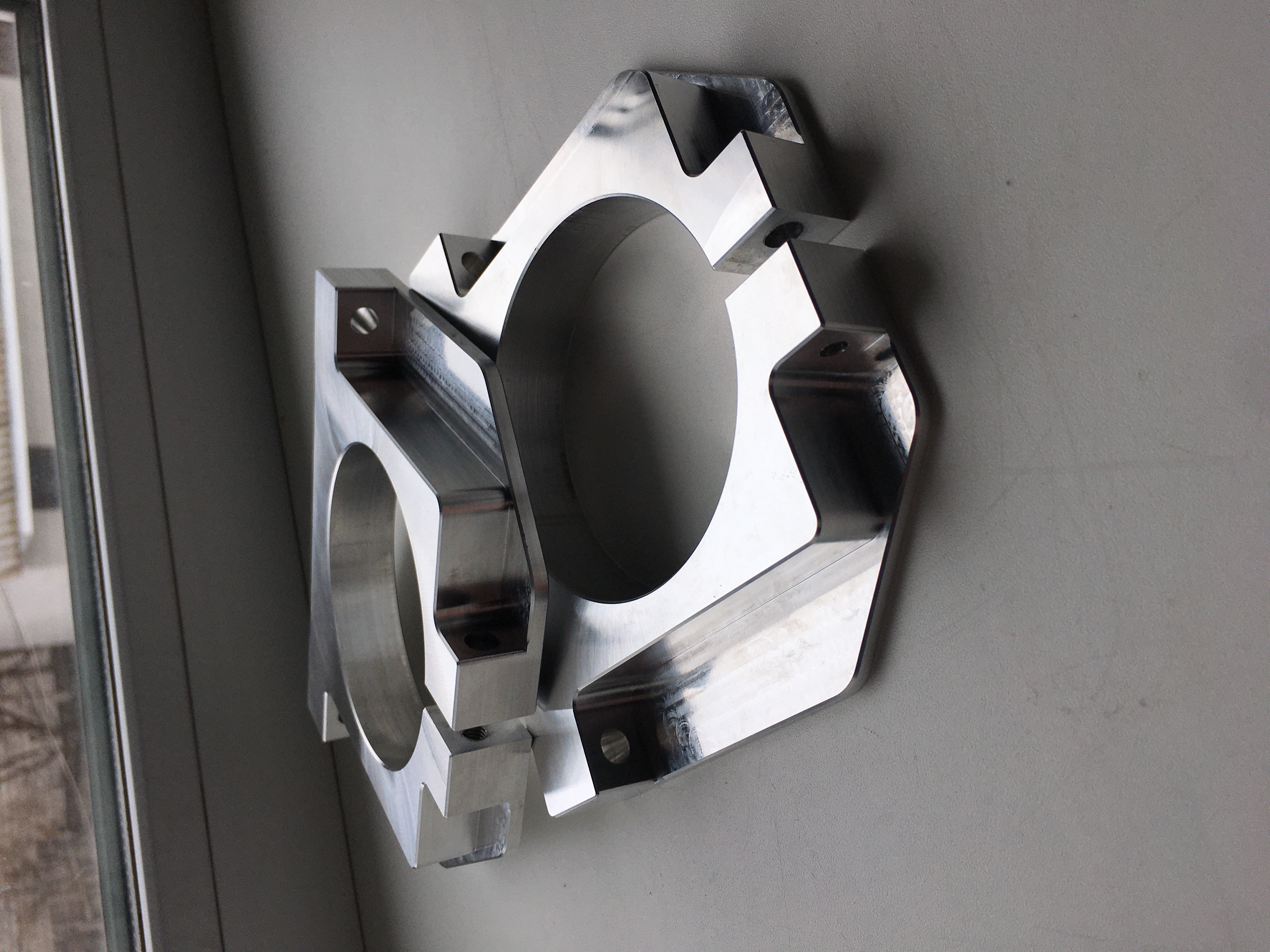

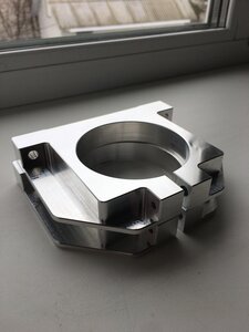

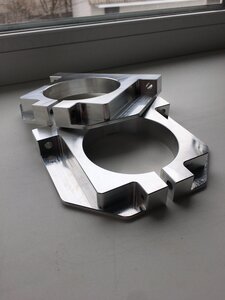

ну и хомут запилил одному из форумчан, испытав немного аймашининг 10-й фрезой. мне понравилось, но режимы вручную занижал, всё таки на шпакле держалось.

Сколько по времени пресс формы делаются?
дофига дней. чистовая 25ч + 15ч доработка чистовой (т.к. неудачную стратегию выбрал, не было качества. )

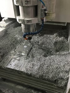

elephant007
Сообщения: 768
Репутация: 332
Откуда: Сибирь, Томск
Сообщение elephant007 »
sima8520 писал(а): ↑ Станок работает 24/7
не страшно без присмотра оставлять?
Страшно было по началу. После нескольких происшествий уже спокойно отношусь к этому)

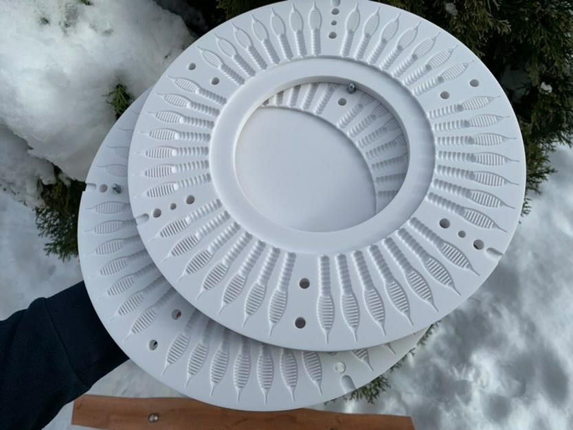

Сообщение asher »
sima8520 писал(а): ↑ Изображение
это что за материал?
Сообщение asher »
это без полировки, фейс сковородкой? а то даже следов фрезеровки не видно
Акриловый камень
Просто сковородкой по "правильному контуру"

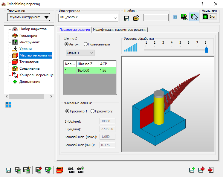

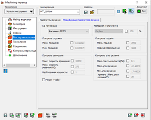

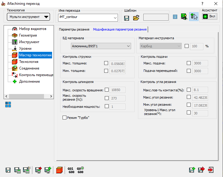

Я так понял крутость станка определяют сервы, шпиндель и уровень обработки в iMachining :hehehe:
Ну ок :good: , шаговики 4,5Нм, 3.2кВт шпиндель, и 8 уровень обработки фрезой 3 зуба, D8мм, на глубину 16 мм. Вначале замедлил обработку, т.к. ноль детали по Х и У выставлял на глаз и боялся что где то цепанет больше чем надо материала. Потом добавил подачу до 100% и увеличил обороты шпинделя на 1000об/мин, т.к. мне показалось тяжеловато ему. Руки на заготовке в кадре - проверка её температуры. Думал будет сильно греться, но нет
Режимы.png (4408 просмотров) <a class='original' href='./download/file.php?id=193137&mode=view' target=_blank>Загрузить оригинал (41.77 КБ)</a>

MGG
Сообщения: 3403
Репутация: 1010
Сообщение MGG »
Покажи модификацию параметров :)
dtw.moscow@gmail.com
Режимы модифи.png (4393 просмотра) <a class='original' href='./download/file.php?id=193141&mode=view' target=_blank>Загрузить оригинал (33.23 КБ)</a>

Сообщение MGG »
Ну чтож, поздравляю, ты нормально запустил :D
Холостые конечно боль :D
Сообщение Gestap »
Да там угол занижен до безобразия, а звенит и воет просто ппц, слышно же что шпиндель на грани остановки)))
