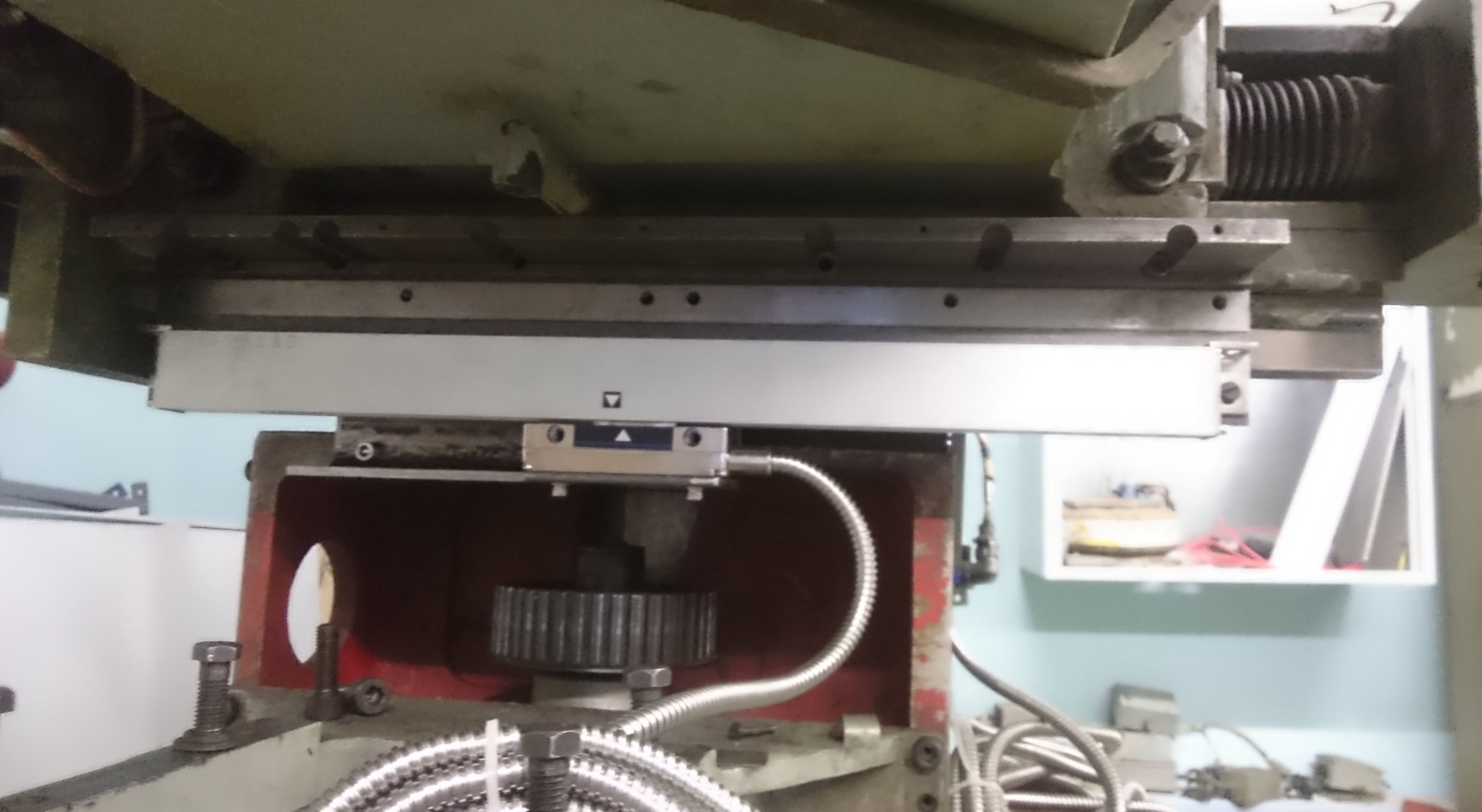

немного некропостинга.
Линейка оптическая вместо индуктосина. Вошла, как родная, пришлось колхозить только опорку под голову.

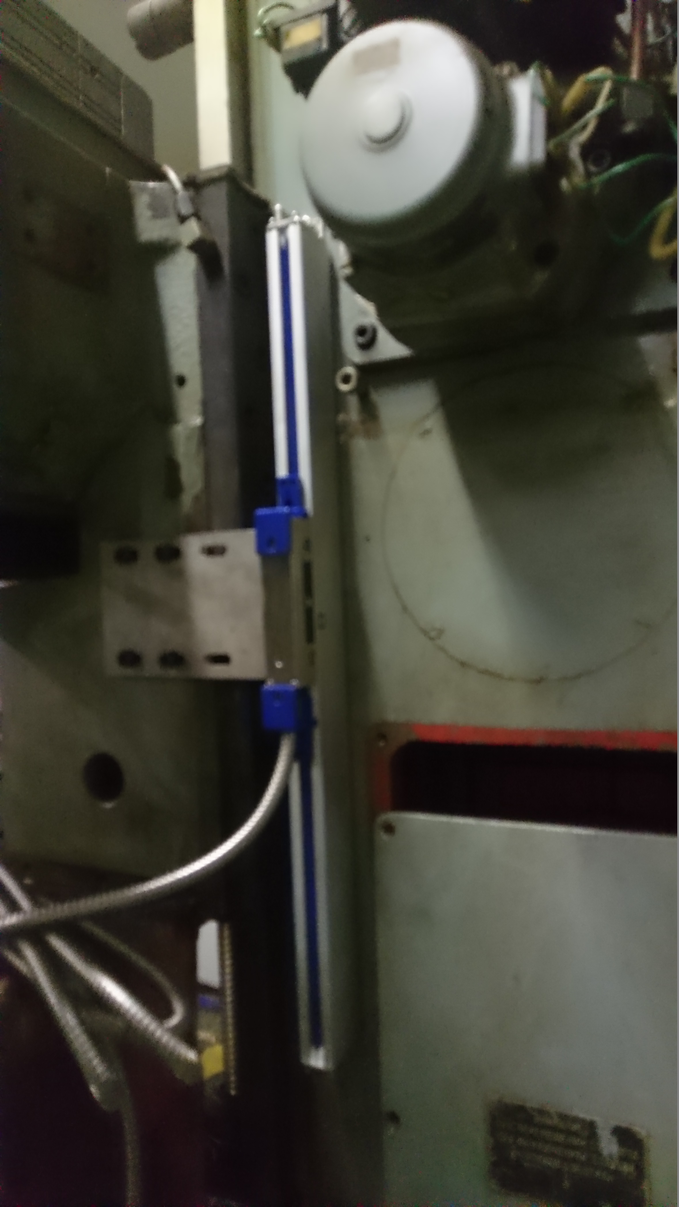

Сообщение elephant007 »
еще одна ось с линейкой. с третьего раза конструкция крепления понравилась, наименьшее количество костылей и родные дырки отверстия.
DSC_0714.JPG (2619 просмотров) <a class='original' href='./download/file.php?id=191667&mode=view' target=_blank>Загрузить оригинал (1.55 МБ)</a>
Вопрос: линейки поставлялись с синими заглушками на подвижной части. Это транспортировочные?

elephant007 писал(а): Вопрос: линейки поставлялись с синими заглушками на подвижной части. Это транспортировочные?
да, снимаются после монтажа

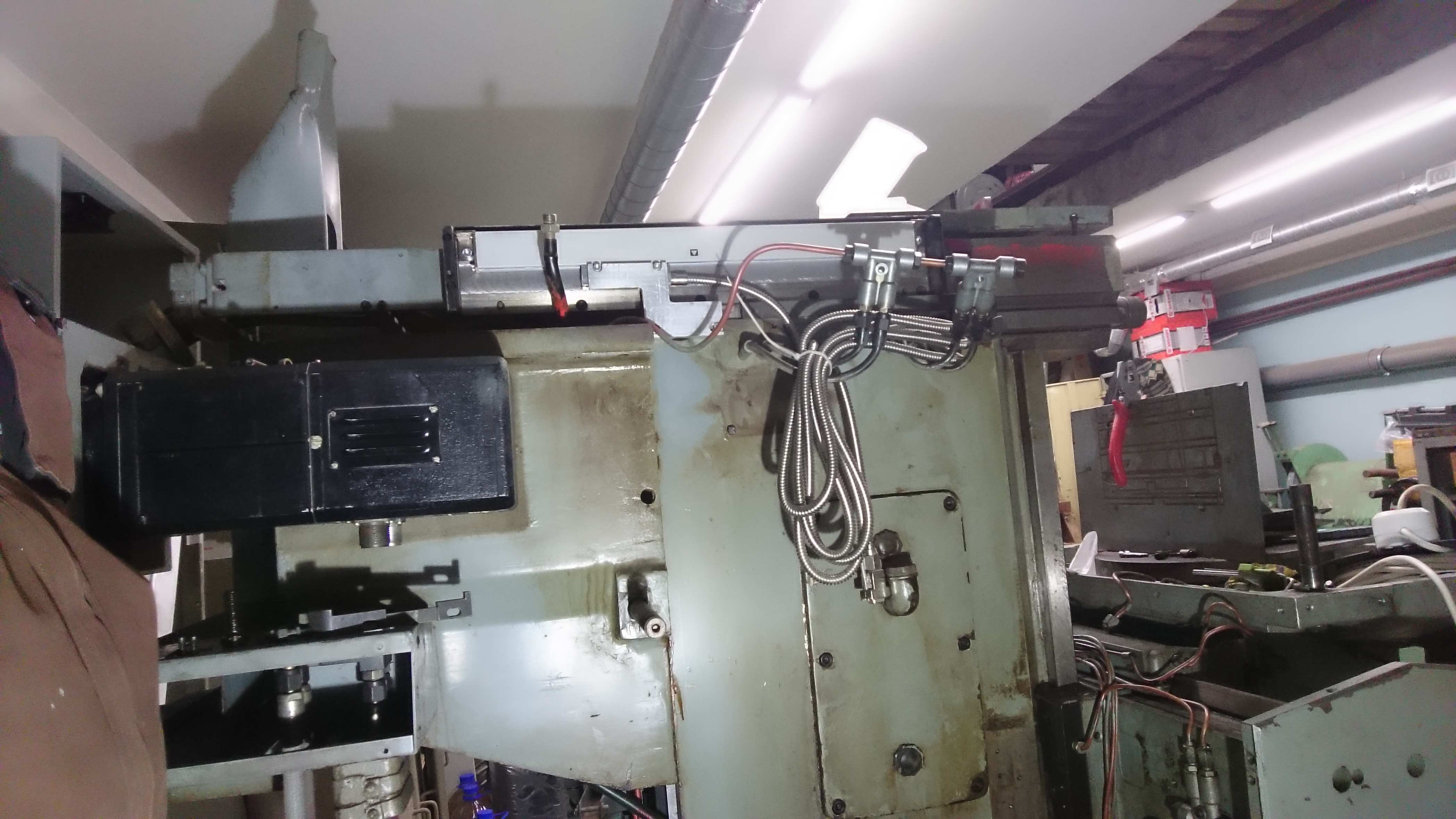

третья линейка на месте, здесь пришлось сверлить новые отверстия.
DSC_0716.JPG (2549 просмотров) <a class='original' href='./download/file.php?id=191728&mode=view' target=_blank>Загрузить оригинал (1.97 МБ)</a>
на следующей неделе начнем колупать маслостанцию. Вскрытие покажет, что будет усечено, как рудимент. Пока есть желание оставить только смазку направляющих и гидравлику на разжим и фиксацию шпинделя. Про смазку самого шпинделя и гидроподпор стола идей пока нет...

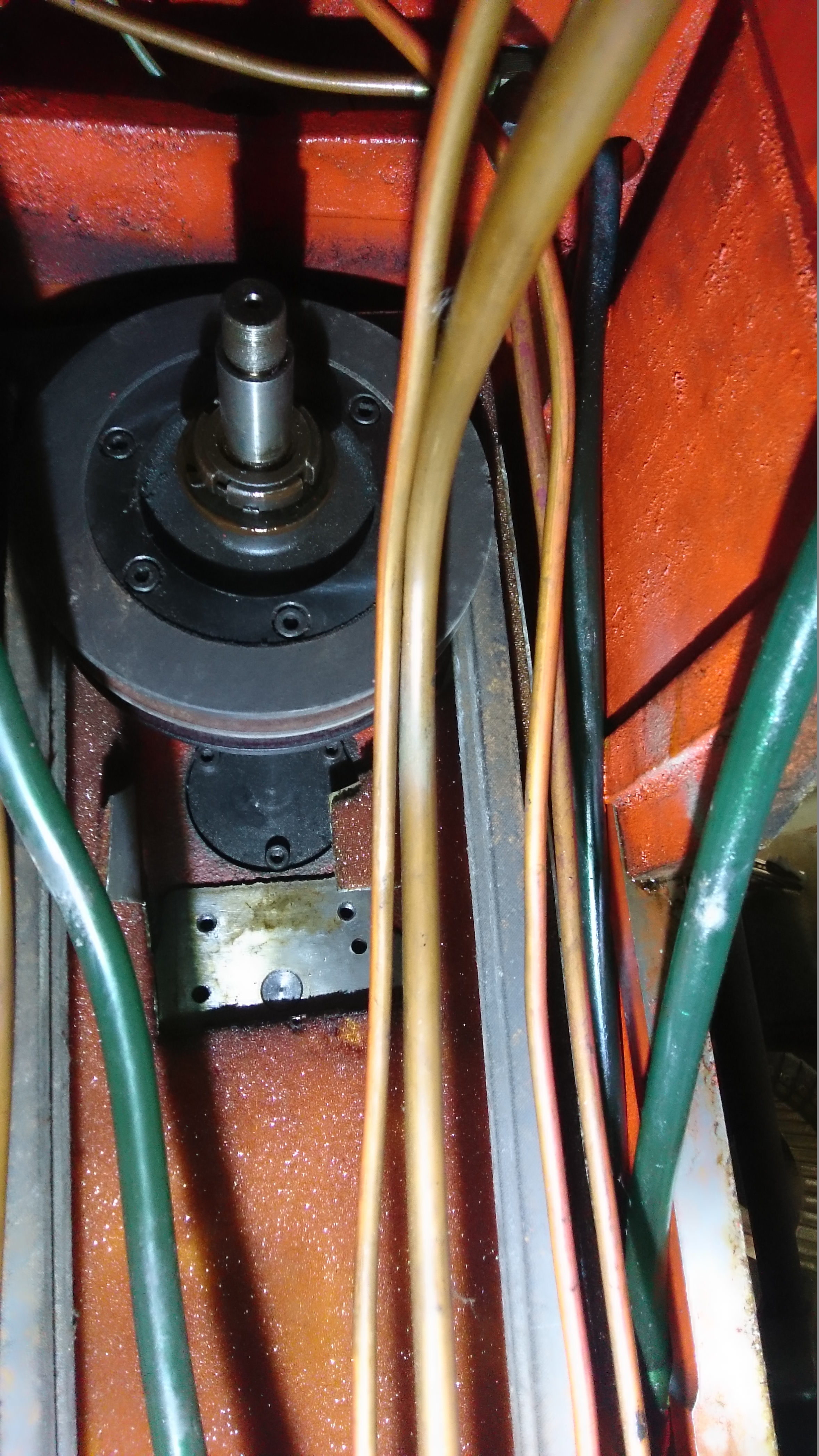

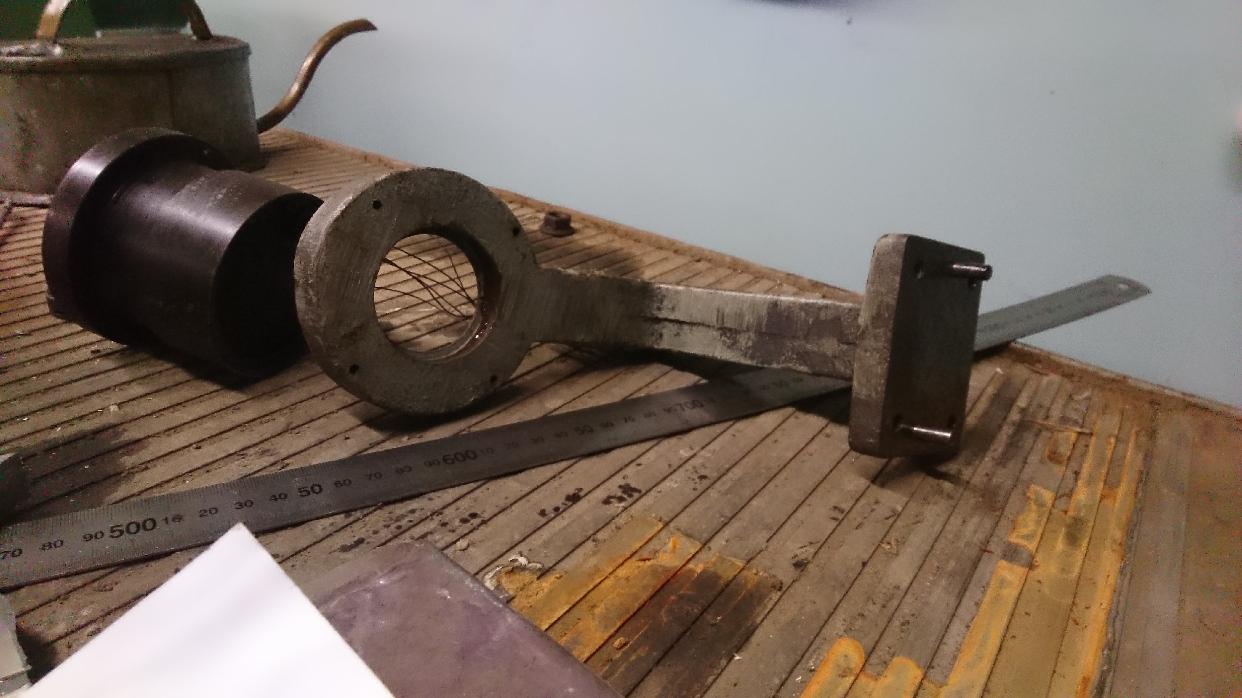

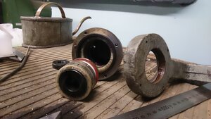

Потихоньку прикручиваем к станку открученное, отпиливаем лишнее. Сегодня случилась эктомия вращающегося трансформатора с оси привода коробки от главного привода. Что он в том месте делал ума не приложу. Говорил стойке, что привод крутится? Но ведь после него куча шестеренок с люфтами...
DSC_0719.JPG (2475 просмотров) <a class='original' href='./download/file.php?id=191941&mode=view' target=_blank>Загрузить оригинал (2.93 МБ)</a>
Вот на таком кронштейне крепился, провода тонкие и такое впечатление, что без изоляции...
DSC_0720.JPG (2475 просмотров) <a class='original' href='./download/file.php?id=191940&mode=view' target=_blank>Загрузить оригинал (3.03 МБ)</a>
две части, вращающаяся и неподвижная.
DSC_0721.JPG (2475 просмотров) <a class='original' href='./download/file.php?id=191939&mode=view' target=_blank>Загрузить оригинал (3.55 МБ)</a>
Место установки трансформатора. либо энкодер на это место (не понятно пока зачем), либо так оставить.
Кстати в это место можно колхозить сервопривод взамен асинхронника, где-то в закромах есть серва на 4 кВт...
Гидростанцию таскаем с места на место, лезть пока не решаемся...

а он на входном валу чтоли висит? мне казалось что он там уже ближе к шпинделю и его положение смотрит, там же на той же оси свободная шестерня "барабан" передающая момент с коробки на шпиндель
elephant007
Сообщения: 768
Репутация: 332
Откуда: Сибирь, Томск
Re: МС 12-250, 4-х осевой с автосменой.Реконструкция
Duhas писал(а): а он на входном валу чтоли висит?
Именно.

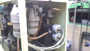

elephant007 писал(а): 23 янв 2021, 13:29 немного некропостинга.
Скажите пожалуйста, милчеловек, какие линейки вы использовали?
По поводу гидростанции: лучше смотреть схему, я руководствовался оборудованием на каждой линии. Тоесть там не просто плита с прибитыми клапанами и соленоидами, некоторые линии раздваиваются, какая-то линия потом соединяется с воздушной. И по такому признаку я вычислял назначение
IMG_20191219_031424.jpg (2317 просмотров) <a class='original' href='./download/file.php?id=192043&mode=view' target=_blank>Загрузить оригинал (923.82 КБ)</a>
Обратите внимание на резинки, у меня они все упоротые были, все надо менять. И хорошо помойте линейные фильтра(которые в модных металлических корпусах живут), они только выглядят красиво, внутри всегда будут сюрпризы. Не разбирали узел смены инструмента ещё?
