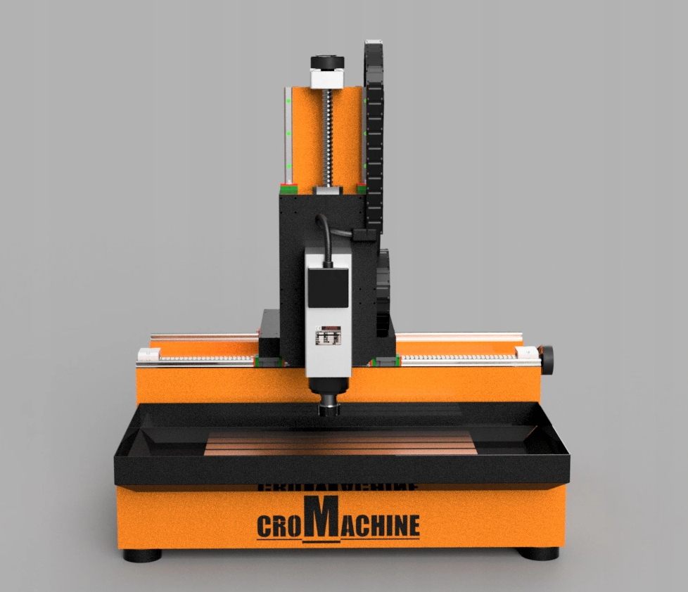

Что думаете насчет такой конструкции фрезера? Автор использует для строительства сталь и чугун + синтетический гранит. Делают в Польше.
CM 001.jpg (3104 просмотра) <a class='original' href='./download/file.php?id=190354&mode=view' target=_blank>Загрузить оригинал (321.92 КБ)</a>
CM 002.jpg (3104 просмотра) <a class='original' href='./download/file.php?id=190355&mode=view' target=_blank>Загрузить оригинал (300.55 КБ)</a>
описание:
- При разработке наших машин мы придаем большое значение оптимизации конструкции с точки зрения жесткости и вибрации, чтобы достичь максимальной жесткости и минимальных вибраций во время обработки с минимально возможным весом.
- Каркас из конструкционной стали, синтетического гранита и чугуна.
- Рабочая зона - 500 * 300 * 350мм.
CM 003.jpg (3104 просмотра) <a class='original' href='./download/file.php?id=190356&mode=view' target=_blank>Загрузить оригинал (369.65 КБ)</a>
CM 004.jpg (3104 просмотра) <a class='original' href='./download/file.php?id=190357&mode=view' target=_blank>Загрузить оригинал (640.41 КБ)</a>
Станок уверенно грызет даже сталь...
Фактически, станок - смесь вертикального с горизонтальным фрезером
Так, если бегло взглянуть на конструкцию, то можно выделить некоторые преимущества (ИМХО):
  • поле обработки большое, в данном случае 500х300х350мм, по оси Z высота очень большая - ограничений никаких - можно все работы делать без ограничений, высоты достаточно...
  • длина поля практически не ограничена, можно сделать хоть.. ~ 1500мм, на жесткости не особо будет сказываться, как не портальном, где балка будет уже слабым звеном при такой высоте по Z 350мм...
  • ось З напоминает жесткий не деформируемый треугольник, который не очень сложно сделать на лазере (изготовить детали на лазере), + плоскости обработать можно на стандартном механическом фрезерном станке, должен поместиться
  • проще сделать защиту от стружки (много места для маневров), даже без, стружка почти не будет лететь на направляющие и швп
  • слив СОЖ проще сделать, т.к. стол не подвижный
  • стол проще выставлять
  • плоскости длинной оси, можно обработать на стандартном механическом фрезерном станке, должен поместиться
  • конструкция рамы на "первый взгляд" не сложная - ее реализовать - не сложно, можно потом залить классическим бетоном для утяжеления

По поводу первого станка с треугольной консолью сам присматриваюсь к подобной компановке, плюсы у нее есть определенные конечно.
Но что то я не уверен насчёт 350 высоты по З.
Однако эта выдвижная консоль въедет в деталь такой высоты, если она будет установлена на столе.

Umnik писал(а): ↑ По поводу первого станка с треугольной консолью сам присматриваюсь к подобной компановке, плюсы у нее есть определенные конечно.
Мне кажется реализация этого типа станка намного проще чем вертикальный консольный фрезер с подвижным столом, где выставлять тяжелый стол в 2-ух плоскостях - сложно, защиту направляек и винтов - тоже еще та веселая задача.
+ мне нравится, что можно довольно длинное поле реализовать, удобно если надо длинный профиль торцевать, или портальную балку например делать, помнится MGG тебе делал балку за 2 установа, т.к. на стол не вмещалась... то тут можно поле такой длины сделать, которое необходимо...
+ конечно, много можно из стали сделать нарезав на лазере + сварка + фрезеровка... но вот я ни знаю, получится ли дешевле, если сделать из хорошей дюрали (B95T) на болтах...? Ведь фрезер кажется с виду жестким, и алюминиевые профильки тут вроде как не к месту...
У меня засела "навязчивая идея в голове - от которой никак не избавиться :idiot: " - сделать жесткий практичный фрезер из железа нарезанном на лазере + сварка + небольшая фрезеровка и чтоб получился "шедевр"... :hehehe: + кабинет из гнутой жести красивый, и еще чтоб стружка сразу в ящик падала... Одним словом, чтоб глаз радовался смотря на станок, ну и чтоб жене не стыдно было показать...
Umnik писал(а): ↑ Но что то я не уверен насчёт 350 высоты по З.
Ну так любой станок въехать может...

Я эскизно такой консольный прорисовывал лет 8 назад... на шаговики, сервы еще дорого было. под 125-й шпиндель китайский. Хода 550х270х220. От консоли до стола 325мм (можно задрать шпиндель). Винты 32, 32, 25. Все пряталось внутри, из подвижной защиты только гофра сверху. Винты обеих консолей закрываются щитками.
Я бы себе конечно хотел такой станок, он удобнее в работе т.к. стол никуда не едет. Можно 6-метровую трубу запихать и с перестановом грызть. Можно лист большой в 4 перестанова обработать. Ну и с кабинетом тоже проще да. Под бетонное основание тоже делал вариант.
Еще плюс важный - крепежная поверхность стола может быть значительно больше хода - можно закреплять оснатску, поворотную ось с задней бабкой, всегда есть место вокруг для крепежа детали.
Из минусов - он не хобби совсем. Основание надо тяжелое, вес подвижных частей большой. Занимает больше места, к стене не поставишь, хвост торчит. Портал при равной массе жестче.

Я вот одного не понимаю. Зачем делать окна в корпусных стенках? Облегчать? Нет смысла, так как теряется жесткость. Максимум вырезать технологические окна.
в отливках есть смысл в окнах, так как это компенсирует неравномерную усадку при остывании, плюс в отливках берут значительно больше материала ввиду меньшего модуля упругости чугунины. Сталь жёстче чугуна в 2 раза, окна на нужны. Облегчения окнами тоже не нужны,их проще сделать выбрав стенку потоньше.

У меня тогда были условные представления о литейных возможнотсях.. )
Тем не менее, более толстый каркас с окнами жестче более тонкого без окон при равном весе. Особенно если внутри диагональки.
Предельный случай - каркас по типу опоры лэп.
Ну и еще тонкие листы вибрировать любят.

Hugo писал(а): ↑28 дек 2020, 13:46 Что думаете насчет такой конструкции фрезера? Автор использует для строительства сталь и чугун + синтетический гранит. Делают в Польше.
Я когда делал автобота своего тоже продумыал как вариант такую схему.
минус тут один. это огромный вес подвижных частей.
так как осям х и у придется катать вес консоли плюс вес головы. ось z весить будет плюс минус также как и на консольном фрезере.
На консольном ось у таскает стол и промежуточную плиту, ось х только стол.
а тут в этой схеме что х что у таскает дофига и больше.

НУ, на таком фрезере "иконы" не фрезеруют, поэтому моторы по мощнее..., да съёмы будут по интереснее... Что-бы вес не зашкаливал, надо сварную жесткую стальную ферму делать, может где-то облегчать - где-то ребра добавлять... Но ведь вес иногда и в помощь при фрезеровке выступает...
А так, если классическая портальная балка - то она тоже весит не по детски, может то на то и получится...
Я еще думаю, а если такую станину из классического бетона отлить, болванка не особо сложная получается... реализовать не сложно вроде...
А так, понравился мне этот проект, и практичный и симпатичный, особенно с кабинетом.
Ширину поля станка можно закладывать - какую хош.., под смену инструмента ATC - тоже не сложно - уехала голова вбок - инструмент поменяла..
Можно, в голову установить например 2 шпинделя, один высокооборотный, второй низкооборотный - с большим моментом... и сразу 2 инструмента в обойме есть - благо китайские шпинделя уже недорогие... а как влом бывает инструмент менять... жуть... а тут нате, фаска или например сверло уже на готове...

Hugo писал(а): ↑ НУ, на таком фрезере "иконы" не фрезеруют, поэтому моторы по мощнее..., да съёмы будут по интереснее..
на прошлом моем станке скорости были 1600мм в мин. ускорение не помню уже. для работы хватало за глаза. единственное холостые напрягали.
но у меня шаговики не самые большие были и питались 54 вольтами. а надо бы на них 80+ было дать.
буду переделывать скоро станок. от думаю попробывать такую компановку.
очень нравится что с защитой минимум гемороя.

имхо такая конструкция имеет смысл только для обработки длинномерных деталей или края каких-то больших листов.
свободные хвосты спокойно будут висеть в воздухе не мотыляясь.
и реальные станки, как видим, под это и заточены.
