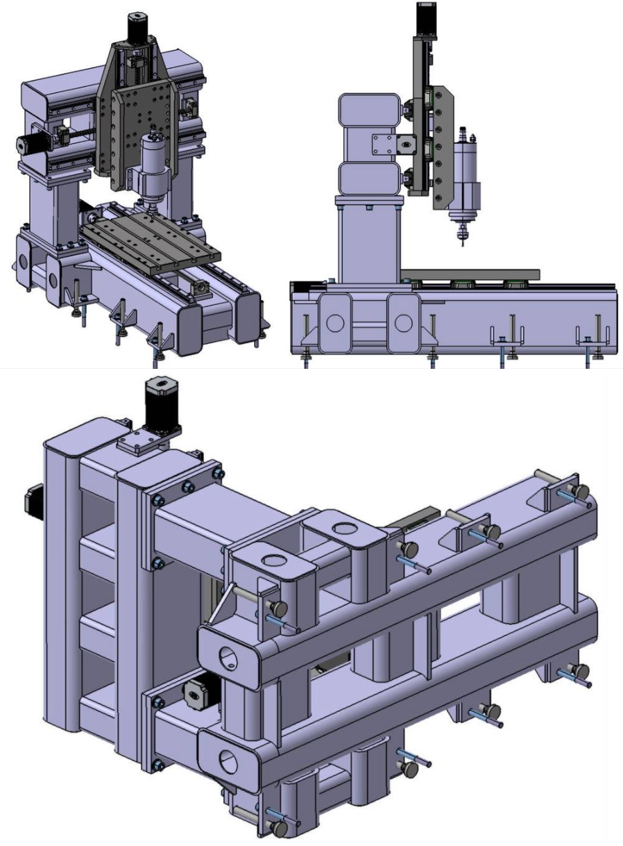

На просторах интернета нашел симпатичный проект жесткой сварной конструкции станка. Отлично сделан, радует глаз :good:
Проект описан тут:
https://www.usinages.com/threads/cn-mec ... de.122573/
Поле
X: 500
Y: 310
Z: 200
Оценочная масса машины: 250 кг

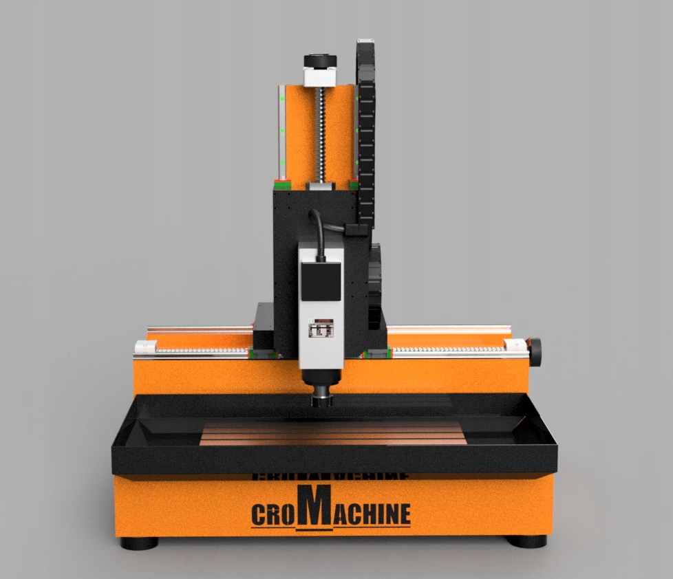

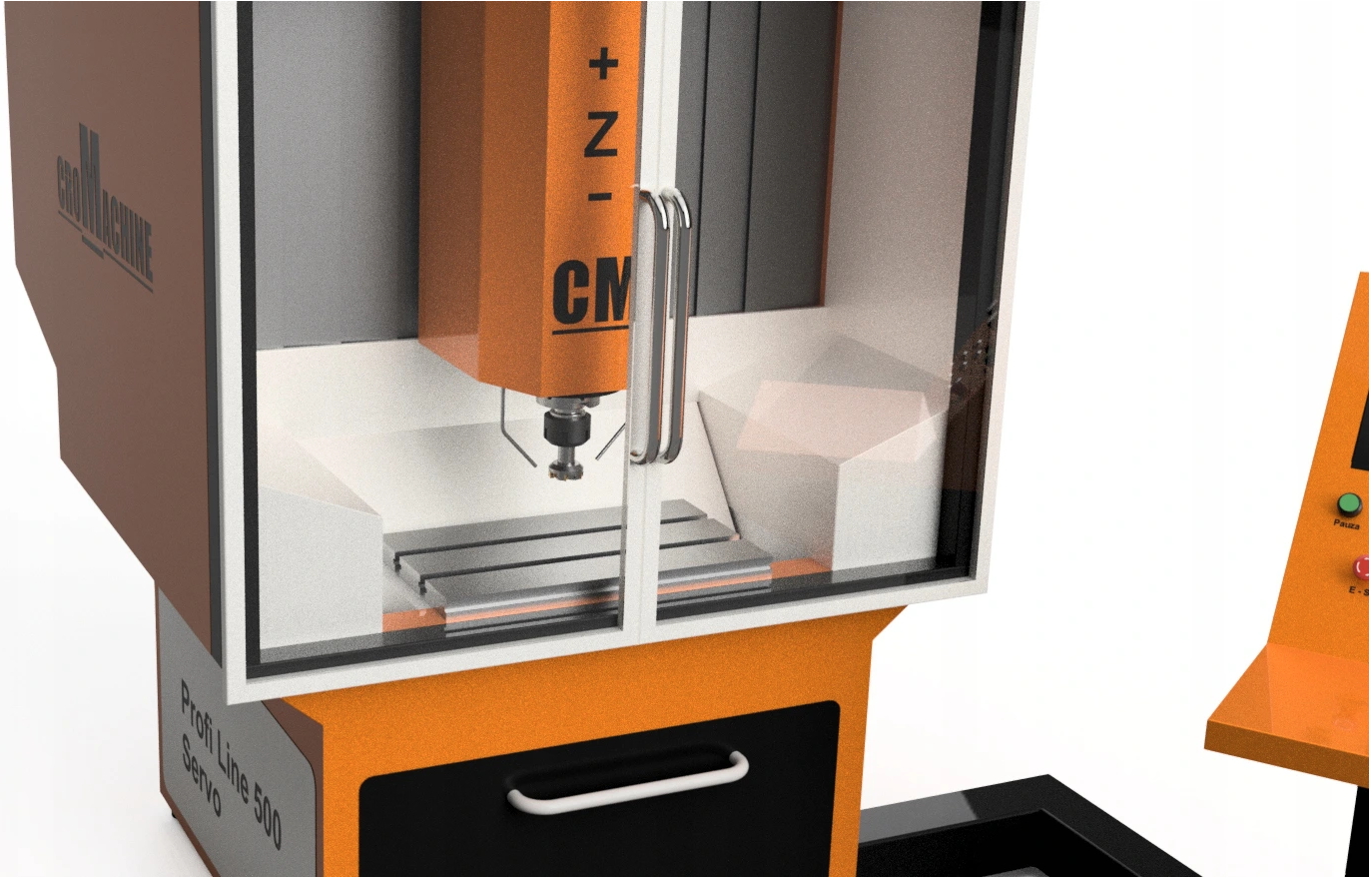

Что думаете насчет такой конструкции фрезера? Автор использует для строительства сталь и чугун + синтетический гранит. Делают в Польше.
CM 001.jpg (3087 просмотров) <a class='original' href='./download/file.php?id=190354&sid=d73395787e32d192f68dc415a31ad4a4&mode=view' target=_blank>Загрузить оригинал (321.92 КБ)</a>
CM 002.jpg (3087 просмотров) <a class='original' href='./download/file.php?id=190355&sid=d73395787e32d192f68dc415a31ad4a4&mode=view' target=_blank>Загрузить оригинал (300.55 КБ)</a>
описание:
- При разработке наших машин мы придаем большое значение оптимизации конструкции с точки зрения жесткости и вибрации, чтобы достичь максимальной жесткости и минимальных вибраций во время обработки с минимально возможным весом.
- Каркас из конструкционной стали, синтетического гранита и чугуна.
- Рабочая зона - 500 * 300 * 350мм.
CM 003.jpg (3087 просмотров) <a class='original' href='./download/file.php?id=190356&sid=d73395787e32d192f68dc415a31ad4a4&mode=view' target=_blank>Загрузить оригинал (369.65 КБ)</a>
CM 004.jpg (3087 просмотров) <a class='original' href='./download/file.php?id=190357&sid=d73395787e32d192f68dc415a31ad4a4&mode=view' target=_blank>Загрузить оригинал (640.41 КБ)</a>
Станок уверенно грызет даже сталь...
Фактически, станок - смесь вертикального с горизонтальным фрезером
Так, если бегло взглянуть на конструкцию, то можно выделить некоторые преимущества (ИМХО):
  • поле обработки большое, в данном случае 500х300х350мм, по оси Z высота очень большая - ограничений никаких - можно все работы делать без ограничений, высоты достаточно...
  • длина поля практически не ограничена, можно сделать хоть.. ~ 1500мм, на жесткости не особо будет сказываться, как не портальном, где балка будет уже слабым звеном при такой высоте по Z 350мм...
  • ось З напоминает жесткий не деформируемый треугольник, который не очень сложно сделать на лазере (изготовить детали на лазере), + плоскости обработать можно на стандартном механическом фрезерном станке, должен поместиться
  • проще сделать защиту от стружки (много места для маневров), даже без, стружка почти не будет лететь на направляющие и швп
  • слив СОЖ проще сделать, т.к. стол не подвижный
  • стол проще выставлять
  • плоскости длинной оси, можно обработать на стандартном механическом фрезерном станке, должен поместиться
  • конструкция рамы на "первый взгляд" не сложная - ее реализовать - не сложно, можно потом залить классическим бетоном для утяжеления

С кабинетом, станок довольно не плохо выглядит...

Что думаете про такую конструкцию станка?

По поводу первого станка с треугольной консолью сам присматриваюсь к подобной компановке, плюсы у нее есть определенные конечно.
Но что то я не уверен насчёт 350 высоты по З.
Однако эта выдвижная консоль въедет в деталь такой высоты, если она будет установлена на столе.

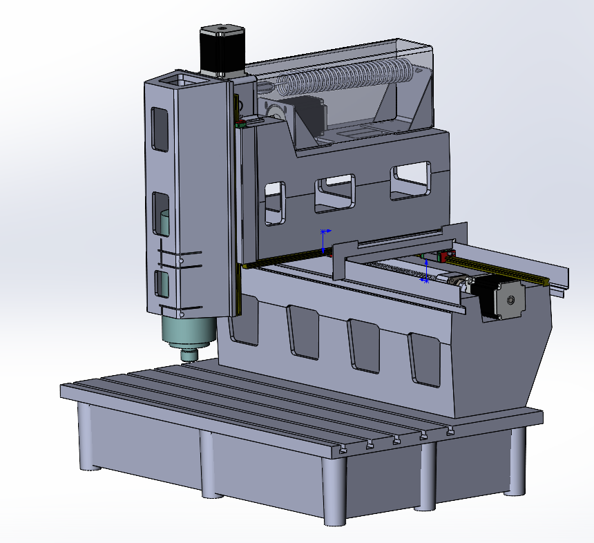

Я эскизно такой консольный прорисовывал лет 8 назад... на шаговики, сервы еще дорого было. под 125-й шпиндель китайский. Хода 550х270х220. От консоли до стола 325мм (можно задрать шпиндель). Винты 32, 32, 25. Все пряталось внутри, из подвижной защиты только гофра сверху. Винты обеих консолей закрываются щитками.
Я бы себе конечно хотел такой станок, он удобнее в работе т.к. стол никуда не едет. Можно 6-метровую трубу запихать и с перестановом грызть. Можно лист большой в 4 перестанова обработать. Ну и с кабинетом тоже проще да. Под бетонное основание тоже делал вариант.
Еще плюс важный - крепежная поверхность стола может быть значительно больше хода - можно закреплять оснатску, поворотную ось с задней бабкой, всегда есть место вокруг для крепежа детали.
Из минусов - он не хобби совсем. Основание надо тяжелое, вес подвижных частей большой. Занимает больше места, к стене не поставишь, хвост торчит. Портал при равной массе жестче.

Я вот одного не понимаю. Зачем делать окна в корпусных стенках? Облегчать? Нет смысла, так как теряется жесткость. Максимум вырезать технологические окна.
в отливках есть смысл в окнах, так как это компенсирует неравномерную усадку при остывании, плюс в отливках берут значительно больше материала ввиду меньшего модуля упругости чугунины. Сталь жёстче чугуна в 2 раза, окна на нужны. Облегчения окнами тоже не нужны,их проще сделать выбрав стенку потоньше.
Rionet
Сообщения: 388
Репутация: 83
Настоящее имя: Глазунов Роман
Откуда: Волгоград
Re: Стальной фрезер на основе сварной конструкции по цвет. мет.
Сообщение Rionet »
У меня тогда были условные представления о литейных возможнотсях.. )
Тем не менее, более толстый каркас с окнами жестче более тонкого без окон при равном весе. Особенно если внутри диагональки.
Предельный случай - каркас по типу опоры лэп.
Ну и еще тонкие листы вибрировать любят.

Hugo писал(а): ↑28 дек 2020, 13:46 Что думаете насчет такой конструкции фрезера? Автор использует для строительства сталь и чугун + синтетический гранит. Делают в Польше.
Я когда делал автобота своего тоже продумыал как вариант такую схему.
минус тут один. это огромный вес подвижных частей.
так как осям х и у придется катать вес консоли плюс вес головы. ось z весить будет плюс минус также как и на консольном фрезере.
На консольном ось у таскает стол и промежуточную плиту, ось х только стол.
а тут в этой схеме что х что у таскает дофига и больше.
