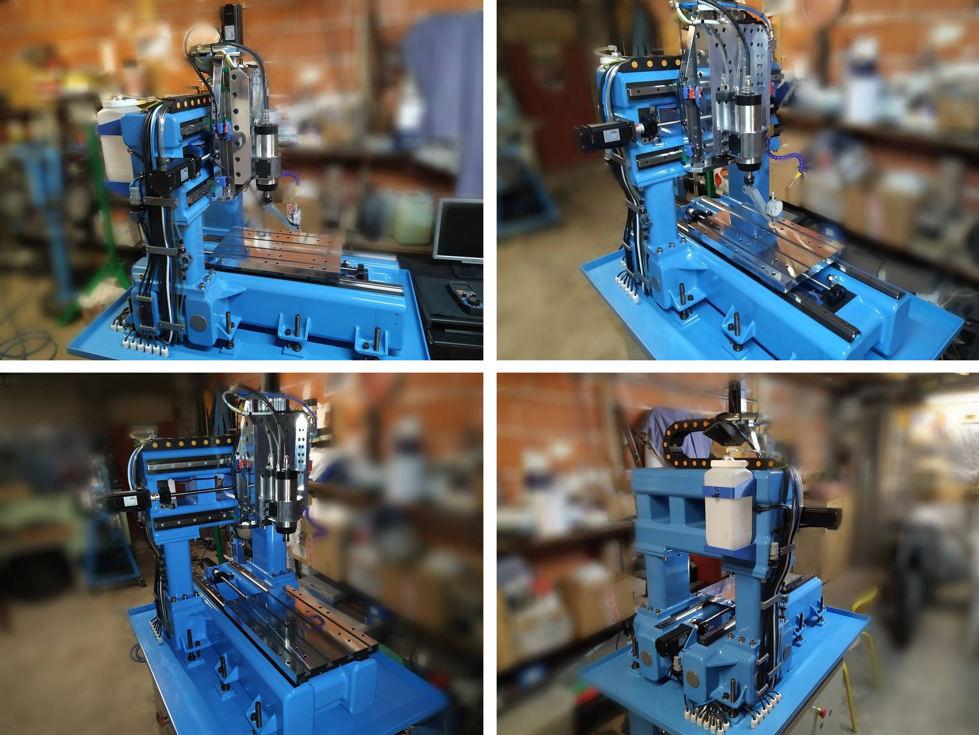

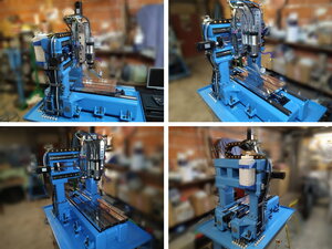

На просторах интернета нашел симпатичный проект жесткой сварной конструкции станка. Отлично сделан, радует глаз :good:
Проект описан тут:
https://www.usinages.com/threads/cn-mec ... de.122573/
Поле
X: 500
Y: 310
Z: 200
Оценочная масса машины: 250 кг

Что думаете насчет такой конструкции фрезера? Автор использует для строительства сталь и чугун + синтетический гранит. Делают в Польше.
CM 001.jpg (3083 просмотра) <a class='original' href='./download/file.php?id=190354&sid=8ec178daf1f12d51becb87cf19e5ee51&mode=view' target=_blank>Загрузить оригинал (321.92 КБ)</a>
CM 002.jpg (3083 просмотра) <a class='original' href='./download/file.php?id=190355&sid=8ec178daf1f12d51becb87cf19e5ee51&mode=view' target=_blank>Загрузить оригинал (300.55 КБ)</a>
описание:
- При разработке наших машин мы придаем большое значение оптимизации конструкции с точки зрения жесткости и вибрации, чтобы достичь максимальной жесткости и минимальных вибраций во время обработки с минимально возможным весом.
- Каркас из конструкционной стали, синтетического гранита и чугуна.
- Рабочая зона - 500 * 300 * 350мм.
CM 003.jpg (3083 просмотра) <a class='original' href='./download/file.php?id=190356&sid=8ec178daf1f12d51becb87cf19e5ee51&mode=view' target=_blank>Загрузить оригинал (369.65 КБ)</a>
CM 004.jpg (3083 просмотра) <a class='original' href='./download/file.php?id=190357&sid=8ec178daf1f12d51becb87cf19e5ee51&mode=view' target=_blank>Загрузить оригинал (640.41 КБ)</a>
Станок уверенно грызет даже сталь...
Фактически, станок - смесь вертикального с горизонтальным фрезером
Так, если бегло взглянуть на конструкцию, то можно выделить некоторые преимущества (ИМХО):
  • поле обработки большое, в данном случае 500х300х350мм, по оси Z высота очень большая - ограничений никаких - можно все работы делать без ограничений, высоты достаточно...
  • длина поля практически не ограничена, можно сделать хоть.. ~ 1500мм, на жесткости не особо будет сказываться, как не портальном, где балка будет уже слабым звеном при такой высоте по Z 350мм...
  • ось З напоминает жесткий не деформируемый треугольник, который не очень сложно сделать на лазере (изготовить детали на лазере), + плоскости обработать можно на стандартном механическом фрезерном станке, должен поместиться
  • проще сделать защиту от стружки (много места для маневров), даже без, стружка почти не будет лететь на направляющие и швп
  • слив СОЖ проще сделать, т.к. стол не подвижный
  • стол проще выставлять
  • плоскости длинной оси, можно обработать на стандартном механическом фрезерном станке, должен поместиться
  • конструкция рамы на "первый взгляд" не сложная - ее реализовать - не сложно, можно потом залить классическим бетоном для утяжеления

По поводу первого станка с треугольной консолью сам присматриваюсь к подобной компановке, плюсы у нее есть определенные конечно.
Но что то я не уверен насчёт 350 высоты по З.
Однако эта выдвижная консоль въедет в деталь такой высоты, если она будет установлена на столе.

Umnik писал(а): ↑ По поводу первого станка с треугольной консолью сам присматриваюсь к подобной компановке, плюсы у нее есть определенные конечно.
Мне кажется реализация этого типа станка намного проще чем вертикальный консольный фрезер с подвижным столом, где выставлять тяжелый стол в 2-ух плоскостях - сложно, защиту направляек и винтов - тоже еще та веселая задача.
+ мне нравится, что можно довольно длинное поле реализовать, удобно если надо длинный профиль торцевать, или портальную балку например делать, помнится MGG тебе делал балку за 2 установа, т.к. на стол не вмещалась... то тут можно поле такой длины сделать, которое необходимо...
+ конечно, много можно из стали сделать нарезав на лазере + сварка + фрезеровка... но вот я ни знаю, получится ли дешевле, если сделать из хорошей дюрали (B95T) на болтах...? Ведь фрезер кажется с виду жестким, и алюминиевые профильки тут вроде как не к месту...
У меня засела "навязчивая идея в голове - от которой никак не избавиться :idiot: " - сделать жесткий практичный фрезер из железа нарезанном на лазере + сварка + небольшая фрезеровка и чтоб получился "шедевр"... :hehehe: + кабинет из гнутой жести красивый, и еще чтоб стружка сразу в ящик падала... Одним словом, чтоб глаз радовался смотря на станок, ну и чтоб жене не стыдно было показать...
Umnik писал(а): ↑ Но что то я не уверен насчёт 350 высоты по З.
Ну так любой станок въехать может...
