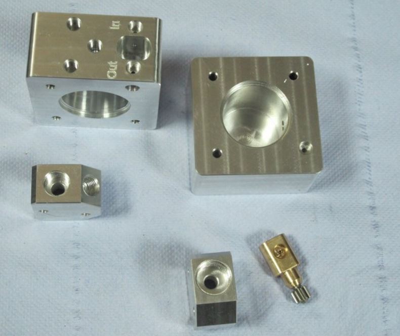

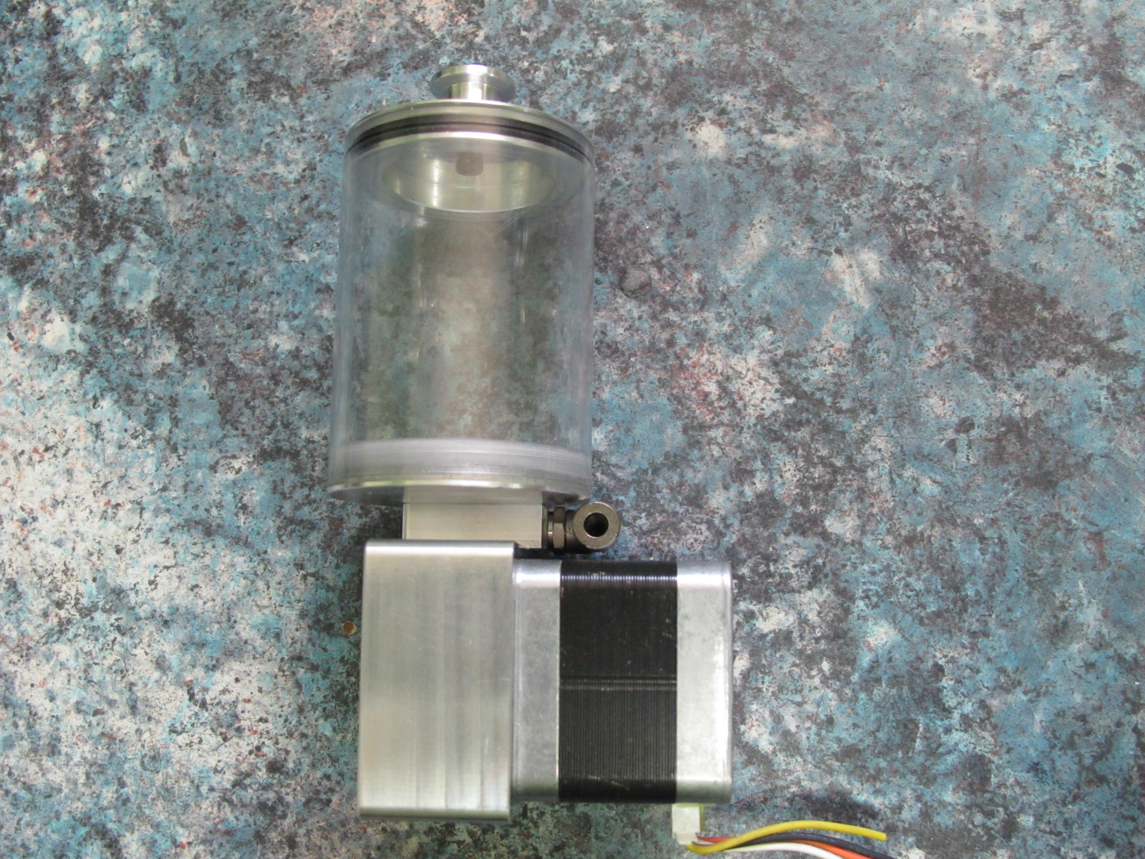

nik1 писал(а): Как по мне для станков с небольшой производительностью туман вполне хороший выбор, но это если хороший дозатор :)
Где почитать о вашем дозаторе? ))
Re: фрезерок по люминю 800х400х170 из профиля
в моей теме про тяжелый станок по алу есть много по ним
последний вариант с самодельным седлом плунжера
полностью разборный
практически удалось победить протечки при простоях и обратную продувку воздухом из смесителя
раньше ставил полностью фирмовый плунжер , но с ними как повезет , есть плотные и не очень

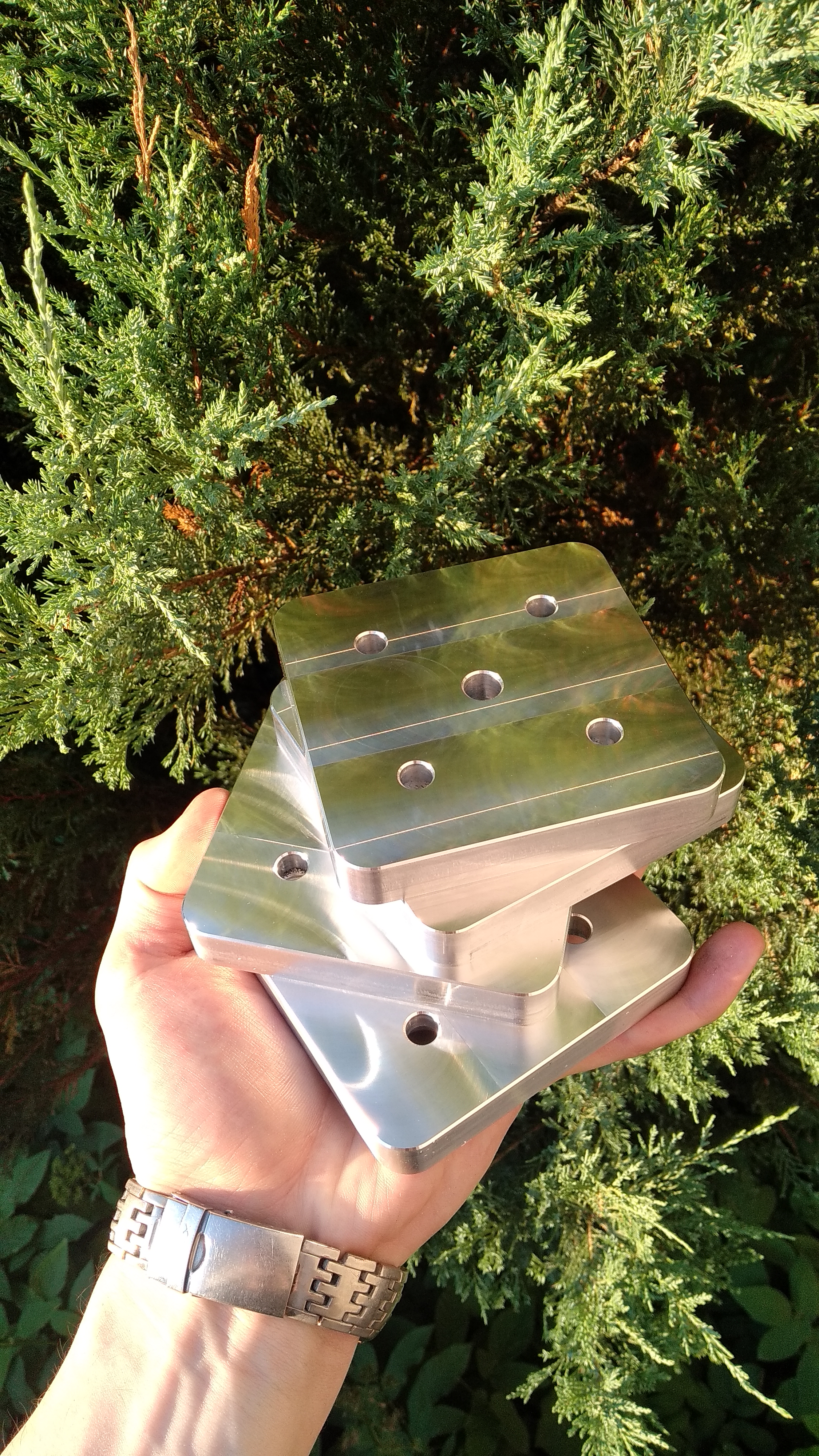

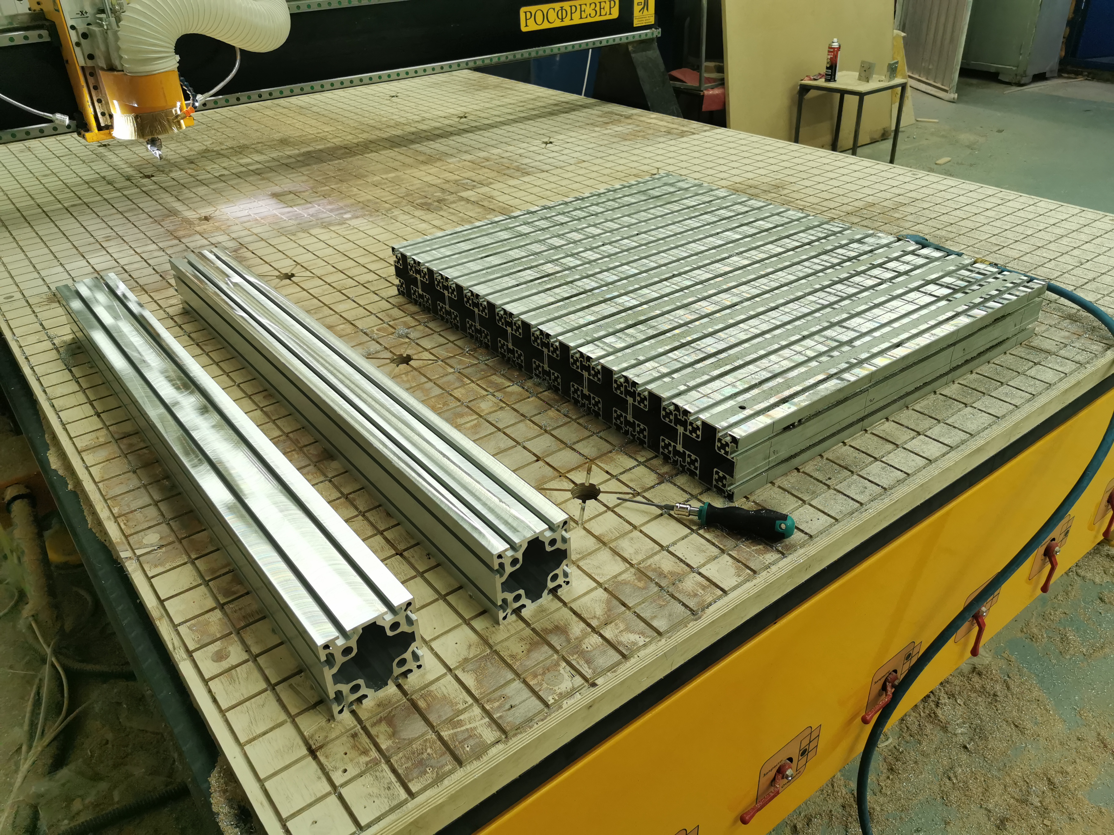

Это всего лишь пятаки для того чтобы вкрутить виброопоры. Их даже видно не будет. Можно было циркулярной пилой отрезать криво и нормально было :lol:
IMG_20200705_133617.jpg (7378 просмотров) <a class='original' href='./download/file.php?id=183606&mode=view' target=_blank>Загрузить оригинал (4.09 МБ)</a>
IMG_20200705_133628.jpg (7378 просмотров) <a class='original' href='./download/file.php?id=183607&mode=view' target=_blank>Загрузить оригинал (4.13 МБ)</a>
IMG_20200705_180502.jpg (7378 просмотров) <a class='original' href='./download/file.php?id=183608&mode=view' target=_blank>Загрузить оригинал (4.74 МБ)</a>
IMG_20200705_200447.jpg (7378 просмотров) <a class='original' href='./download/file.php?id=183609&mode=view' target=_blank>Загрузить оригинал (5.86 МБ)</a>
Сообщения: 2893
Не по "нашенски" делаешь. Материала на ветер много. Экономика сам знаешь какая должна быть.
Знаю, знаю, грешен я. Но другого материала нет в наличии, вынужден использовать то что есть, здесь и сейчас.

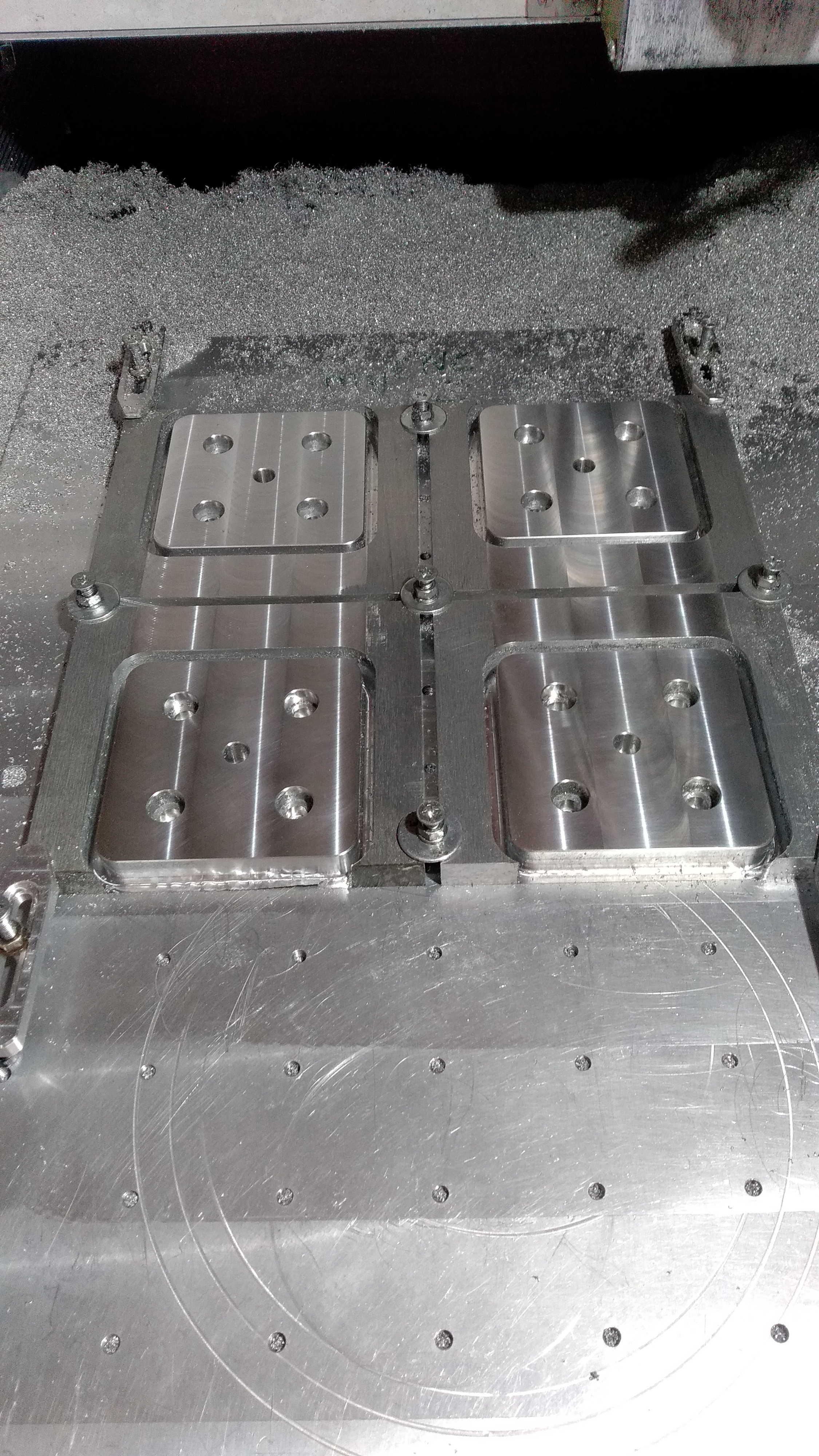

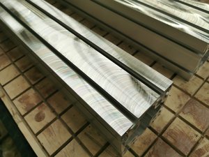

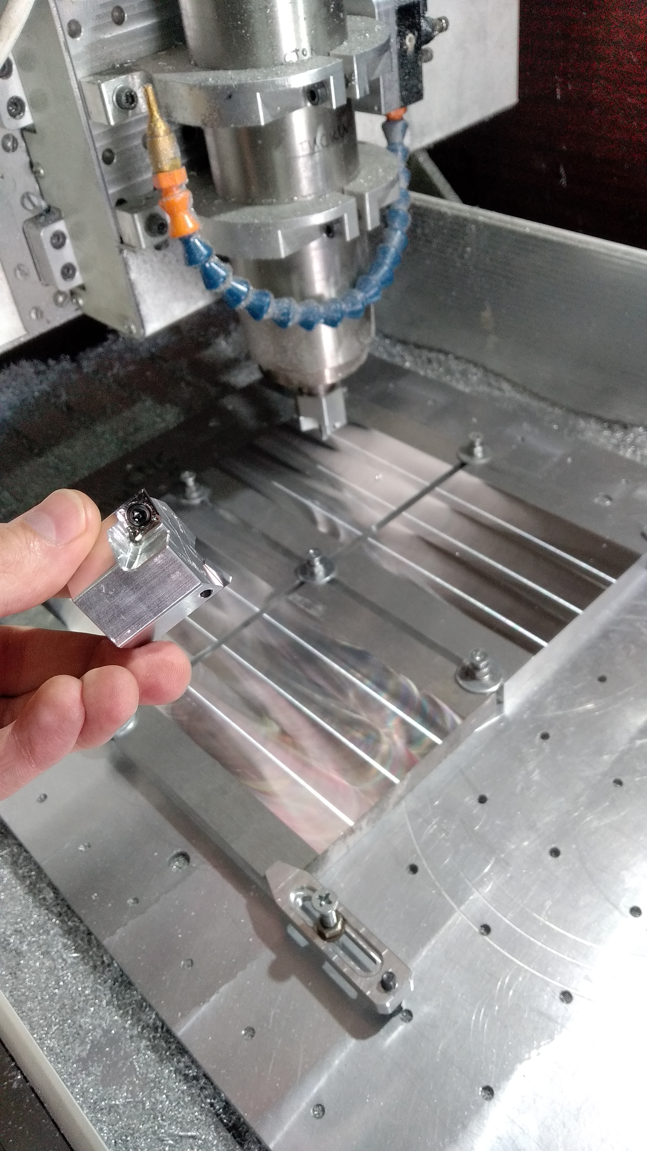

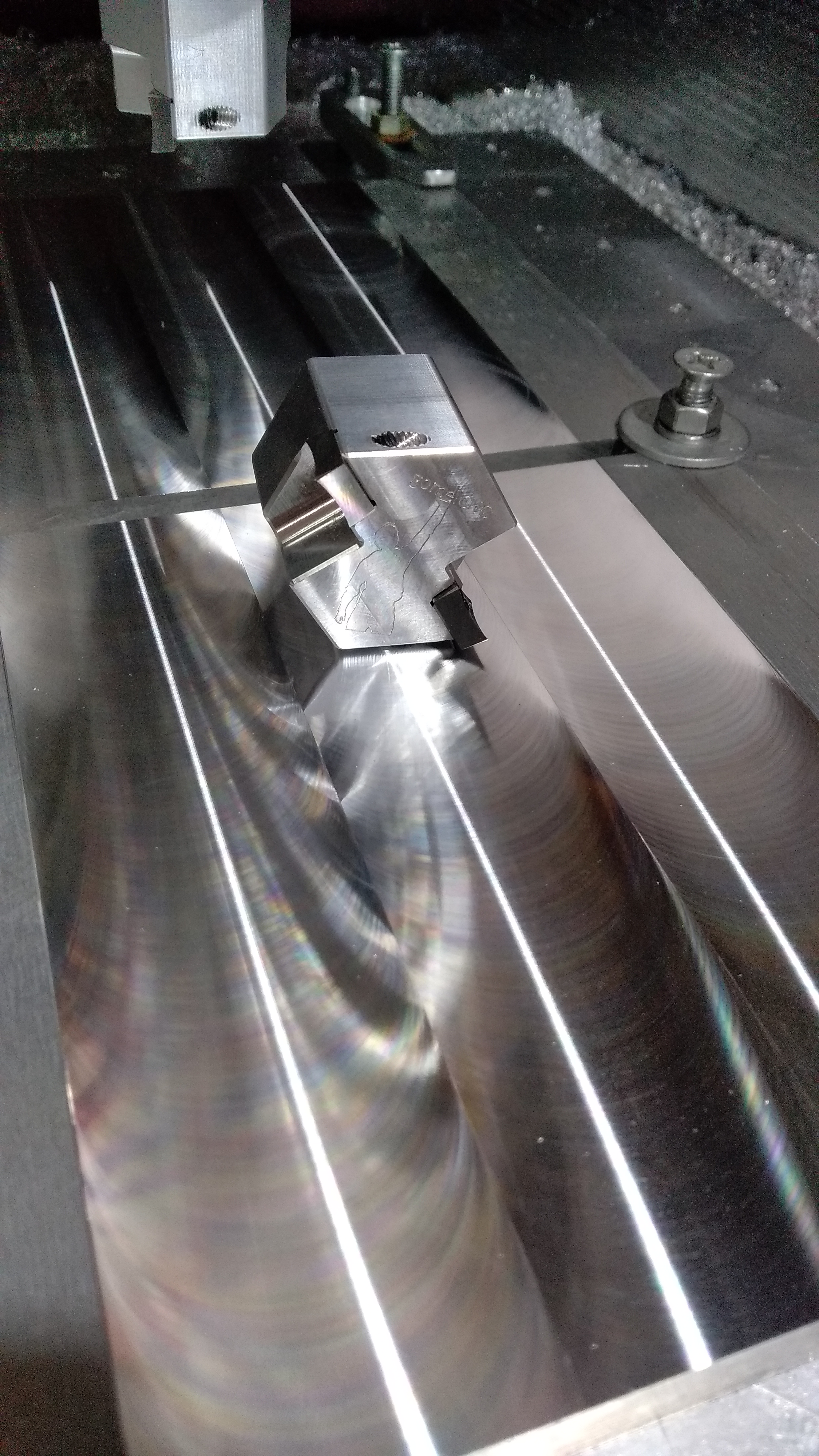

фрезернул станину.
IMG_20200704_211443.jpg (7340 просмотров) <a class='original' href='./download/file.php?id=183610&mode=view' target=_blank>Загрузить оригинал (2.18 МБ)</a>
IMG_20200704_211438.jpg (7340 просмотров) <a class='original' href='./download/file.php?id=183611&mode=view' target=_blank>Загрузить оригинал (3.79 МБ)</a>

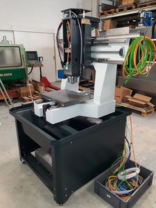

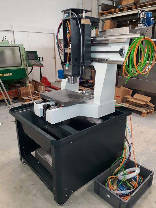

47890171-5901-4205-b8be-3dadea5edebd.jpg (5990 просмотров) <a class='original' href='./download/file.php?id=185375&mode=view' target=_blank>Загрузить оригинал (152.03 КБ)</a>

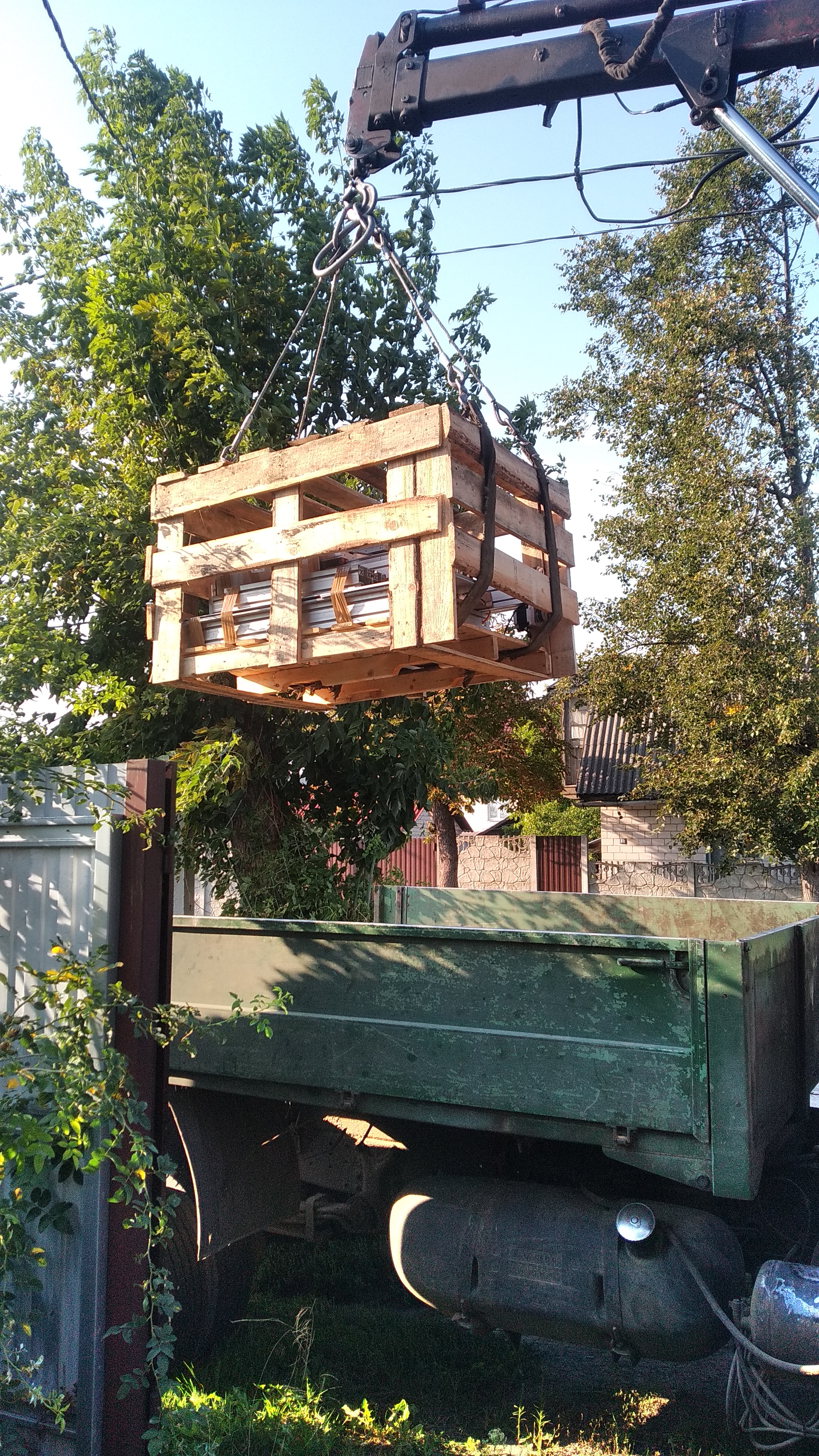

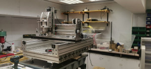

Всё, теперь официально, это моя тема)
:ura:
IMG_20200901_162913.jpg (5818 просмотров) <a class='original' href='./download/file.php?id=185630&mode=view' target=_blank>Загрузить оригинал (4.54 МБ)</a>
IMG_20200901_171208.jpg (5818 просмотров) <a class='original' href='./download/file.php?id=185631&mode=view' target=_blank>Загрузить оригинал (6.69 МБ)</a>
Сообщение hmnijp »
sima8520 писал(а): ↑ Всё, теперь официально, это моя тема)
Как говорится - как тесен мир!)
Ничто не предвещало беды, как говорится)))
Hugo
Сообщения: 1171
Репутация: 303
Сообщение Hugo »
sima8520 писал(а): ↑02 сен 2020, 10:59 Ничто не предвещало беды, как говорится)))
Я что-то пропустил... Купил что-ли у фрезерюги?
у MGG купил, а фрезерюга когда то давно делал его для MGG
Но так как MGG купил себе взрослый чугуниевый станок то ему этот портальник оказался не нужен
