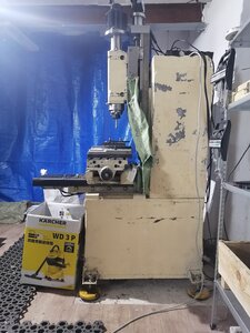

Над станиной сильно не колдовал. Сделана на скорую руку :).
Цель была - максимально дешево поэкспериментировать. Цена - менее 10000.
Спрячу квазимоду в кабинет.

Вообще когда делаешь станину без проекта, надо хотя бы по максимуму везде пехать крепежа про запас, в закладных я бы тоже сделал больше отверстий на всякий пожарный, просто потом нужно будет закрепиться к примеру для того чтобы пылезащиту закрепить и что? придется анкера в отливку....а если лопнет?
Отливка чем то печку мне напомнила Емелину и тут у меня в голове возникла мысль.... "а что если станину из кирпича сложить?" А что? Усадки зато не будут такие космические))

Станок уже успешно работает 2й год для своих нужд.
IMG_20220512_193844.jpg (3538 просмотров) <a class='original' href='./download/file.php?id=203401&mode=view' target=_blank>Загрузить оригинал (3.39 МБ)</a>

По Х ход 200 мм; 30е роликовые каретки хивин и 32я советская швп. с 2 гайка и и опорой; опоры на 2 радиально-упорных 205х дуплексах; упругие китайские муфты привод прямой; сперва яскава jungma 750W 3000r/min
У - каретка и стол от 6Н10Т 32я китайская швп установлена по примеру aftaev; серва и муфты аналогично Х оси.
Z 25 шариковые китайские подделки под хивин; швп 40я советская; китайская серва 800 W 3000 r/min прямой привод; опора вина на рик подшипник с 30 мм внутренним диаметром.
Шпиндель от агрегатно-расточного станка; опоры шпинделя по 2 подшипника 2-246208 в каждой опоре; муфта самодельная упругая; серва 2.2 kW китайская 2500 r/min
Управление китайская плата stb4100 под мач3 + пульт с энкодером

Есть видео обработки Ст45 фрезой Ф20 с 2 пластина и RPMT10 непонятно как вставить.

https://youtu.be/P8sTfRHZIh4
Видео обработки. Делал т-гайки под паз стола
F700 S1500 Ap 2 Ae5
Фреза D20 Z2 с пластинами RPMT10

Без озвучивания режимов обработки, это видео не о чем ;)
