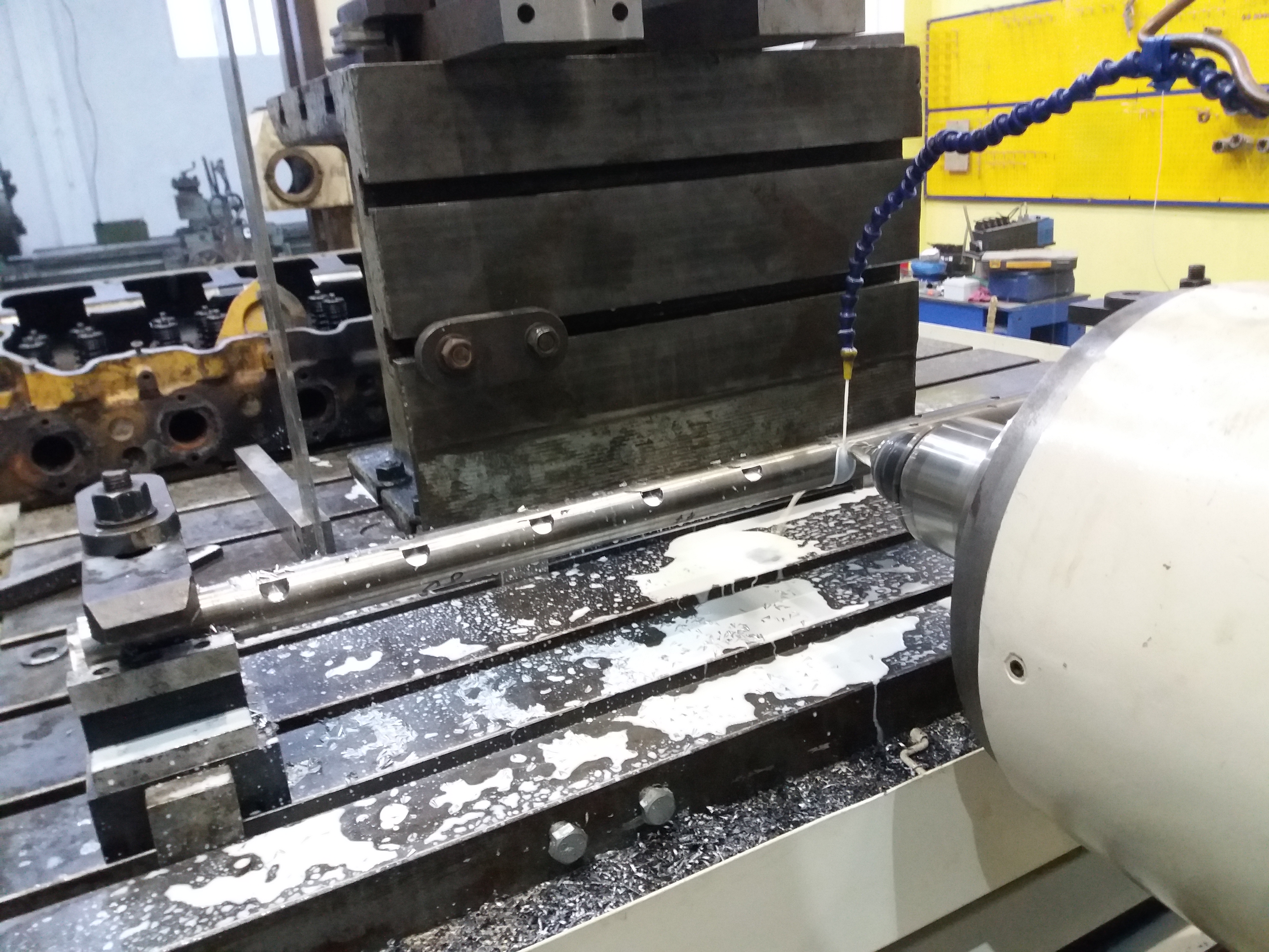

Торцанул сегодня коллектор между делом.
https://www.youtube.com/watch?v=8mbQpQ6sIUY
Ну и по хозяйству хорошо потрудился. Наконец-то бочечки нашли своё постоянное место жительства... Три дня убили на установку, осталось только бетоном плиту залить. Завтра зальем...

Сегодня наконец-то добрался до борштанги и весь день её доделывал. [:)]
Сначала просверлил отверстия под резечики.
20191212_131018.jpg (4368 просмотров) <a class='original' href='./download/file.php?id=173179&sid=11ba6922a0fa87d501edf2b416ef9d32&mode=view' target=_blank>Загрузить оригинал (3.93 МБ)</a>
20191212_131022.jpg (4368 просмотров) <a class='original' href='./download/file.php?id=173180&sid=11ba6922a0fa87d501edf2b416ef9d32&mode=view' target=_blank>Загрузить оригинал (3.81 МБ)</a>
20191212_141151.jpg (4368 просмотров) <a class='original' href='./download/file.php?id=173181&sid=11ba6922a0fa87d501edf2b416ef9d32&mode=view' target=_blank>Загрузить оригинал (3.75 МБ)</a>
После чего фотографии прерываются, так как Фотограф пошел кормить ненасытный "паровозик" и пропал... [:)]
Ну в общем просверлил я отверстия под упорный болт М8, рассверлил их до диаметра резца Ф10 оставив 10мм тела под резьбу и нарезал резьбу М8.
После чего борштангу развернул на 90 градусов и начал фрезеровать лыски под болтики закрепления.
20191212_172052.jpg (4367 просмотров) <a class='original' href='./download/file.php?id=173182&sid=11ba6922a0fa87d501edf2b416ef9d32&mode=view' target=_blank>Загрузить оригинал (4.45 МБ)</a>
20191212_172348.jpg (4367 просмотров) <a class='original' href='./download/file.php?id=173183&sid=11ba6922a0fa87d501edf2b416ef9d32&mode=view' target=_blank>Загрузить оригинал (3.78 МБ)</a>
20191212_172355.jpg (4367 просмотров) <a class='original' href='./download/file.php?id=173184&sid=11ba6922a0fa87d501edf2b416ef9d32&mode=view' target=_blank>Загрузить оригинал (4.5 МБ)</a>
20191212_172827.jpg (4367 просмотров) <a class='original' href='./download/file.php?id=173185&sid=11ba6922a0fa87d501edf2b416ef9d32&mode=view' target=_blank>Загрузить оригинал (3.73 МБ)</a>
20191212_172842.jpg (4367 просмотров) <a class='original' href='./download/file.php?id=173186&sid=11ba6922a0fa87d501edf2b416ef9d32&mode=view' target=_blank>Загрузить оригинал (3.47 МБ)</a>
20191212_172907.jpg (4367 просмотров) <a class='original' href='./download/file.php?id=173187&sid=11ba6922a0fa87d501edf2b416ef9d32&mode=view' target=_blank>Загрузить оригинал (3.98 МБ)</a>
https://www.youtube.com/watch?v=VAtnEX4E10M
Ну а потом рабочий день закончился и я пошел домой решив что всё остальное доделаю завтра... [:)] Вот такое вот сочинение получилось на тему - "как я провел сегодняшний день"... [:)]
Что хочу сказать, чем больше работаю на данном станке тем больше в него влюбляюсь. Это шикарный пепелац, особенно меня прет когда энкодером едешь в нужную координату... И приезжаешь в 0,005 - 0,000мм и это повторяется всегда!!! Всегда КАРЛ!!!!
