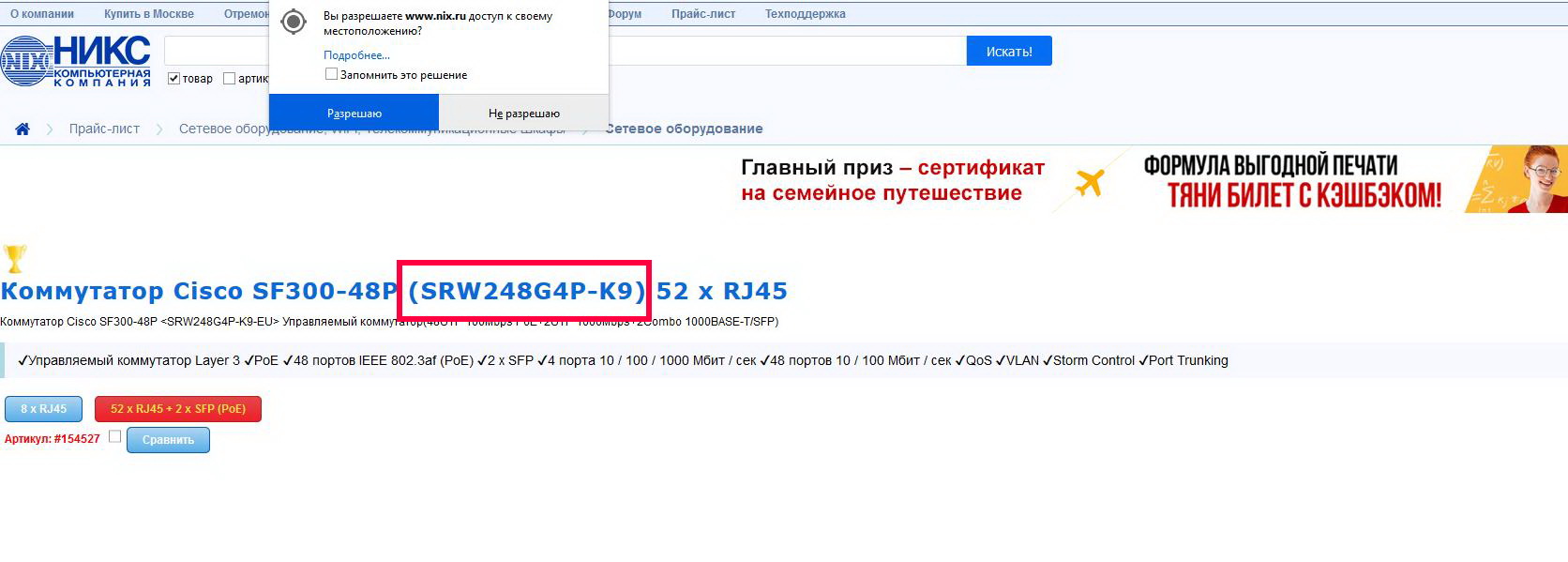

2) Невнимательность
. Профи сетевик сначала посмотрит о чем идет речь, а только потом будет делать "Ламерские" заявления типа
UAVpilot писал(а):а на деле оказалось что комутатор "бытовой" от Linksys...
ФОТО---
2019-10-07_23-18-18.jpg (6791 просмотр) <a class='original' href='./download/file.php?id=170081&mode=view' target=_blank>Загрузить оригинал (59.31 КБ)</a>
2019-10-07_23-19-50.jpg (6791 просмотр) <a class='original' href='./download/file.php?id=170082&mode=view' target=_blank>Загрузить оригинал (155.72 КБ)</a>
У вас в голове корреляция понятий "бытовой" и "POE коммутатор 48портов" как происходит??? Я конечно понимаю, что мы все туда кушаем, но логические цепочки должны же хоть какие-то быть в этом довольно габаритном отростке...
:hehehe: :hehehe: Хотя если применить формулу: "Быт" = "Дом", "Дом" = "Букингемский дворец", то да... Коммутатор явно бытовой.. Ведь это абсолютно рядовое явление в быту - коммутатор жрущий и раздающий 0,4кВт всего лишь на 48 устройств. У меня у всех соседей так сделано, к кому в гости не зайдешь у всех то 48 POE устройств в хате то 96... :lolh: :lolh:
Прям удивительно как у вас в голове всё хитро закручено-заверчено...

Sakhalin_Cat писал(а):1) Самоуверенность и отсутствие знаний по истории -
. Википедия - https://ru.wikipedia.org/wiki/Linksys
. Linksys — американская компания, производитель сетевого оборудования для бытового применения и малых офисов — сетевых концентраторов, маршрутизаторов, сетевых карт. Поглощена в 2003 году корпорацией Cisco
. Cisco сохранила торговую марку Linksys, под которой продолжила выпуск сетевого оборудования для бытового применения и небольших организаций.
Т.е. всё таки "для бытового применения"? :)
И из той-же википедии следующая строчка, которая видимо не очень подходила для цитирования профессионалом:
Википедия писал(а):В середине марта 2013 года Cisco продала торговую марку и подразделение Linksys американскому производителю бытовых компьютерных устройств и аксессуаров Belkin.
:lol:
Sakhalin_Cat писал(а):У вас в голове корреляция понятий "бытовой"
Кстати да, я специально слово "бытовой" поместил в кавычки - наделся что русский язык знаком. Зря видимо...

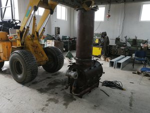

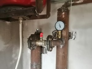

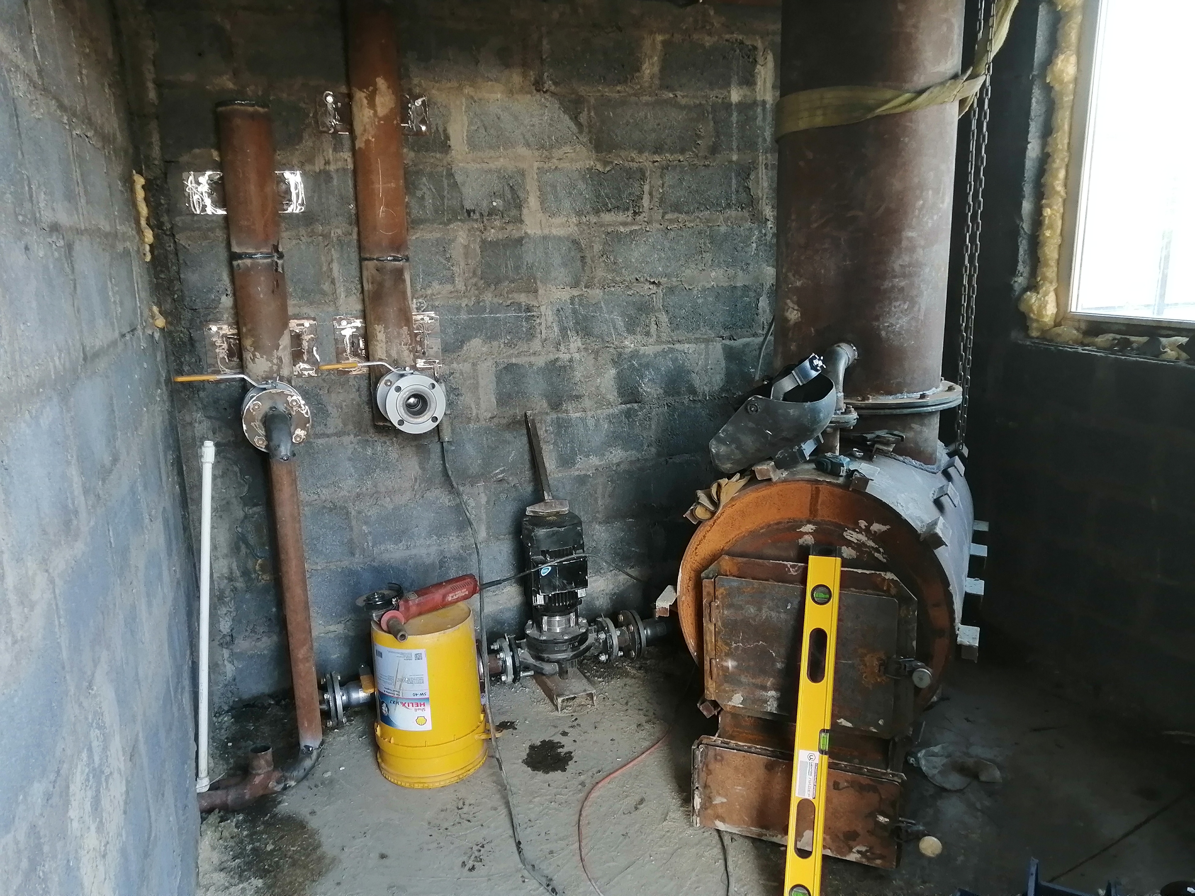

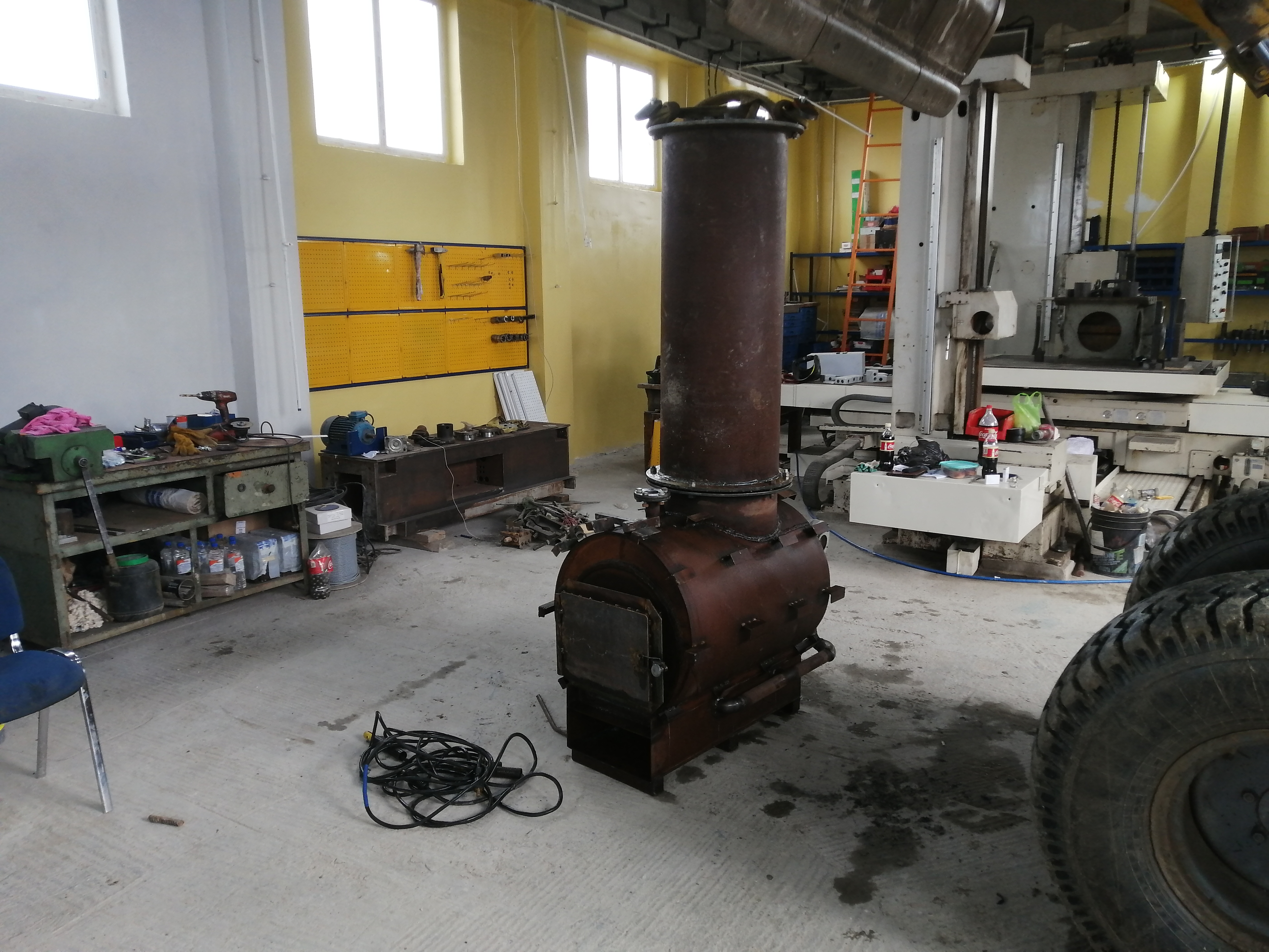

Заканчиваем собирать "паровозик". Тяджелый получился жить, килограмм 400примерно... Надо будет взвесить по окончанию сборки.
IMG_20191008_111143.jpg (6612 просмотров) <a class='original' href='./download/file.php?id=170115&mode=view' target=_blank>Загрузить оригинал (4.12 МБ)</a>
IMG_20191008_111157.jpg (6612 просмотров) <a class='original' href='./download/file.php?id=170116&mode=view' target=_blank>Загрузить оригинал (5.23 МБ)</a>

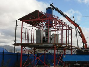

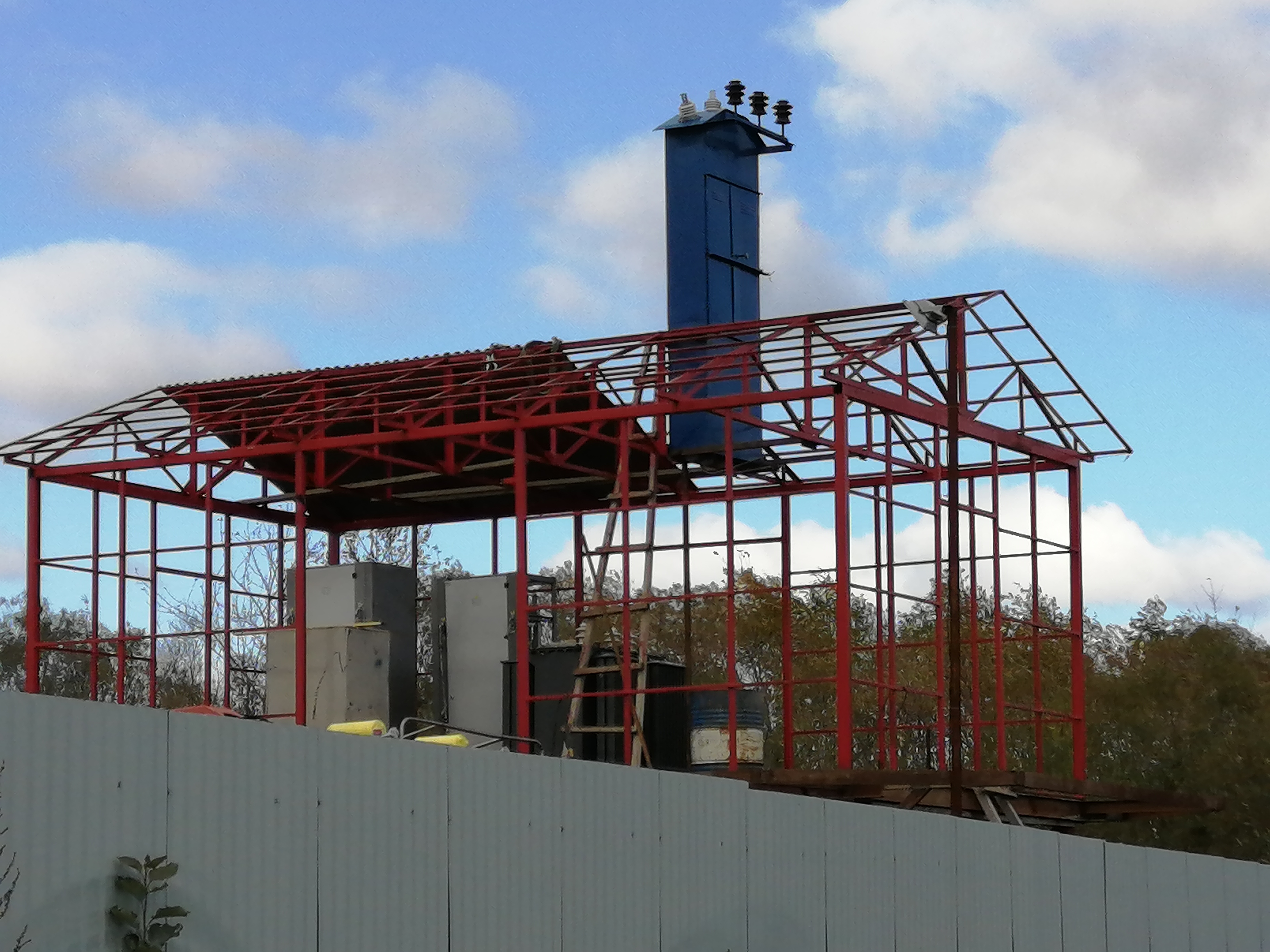

Ну и "Голубятню" на место воткнули. Пол дня убили так как длинны стрелы не хватало.

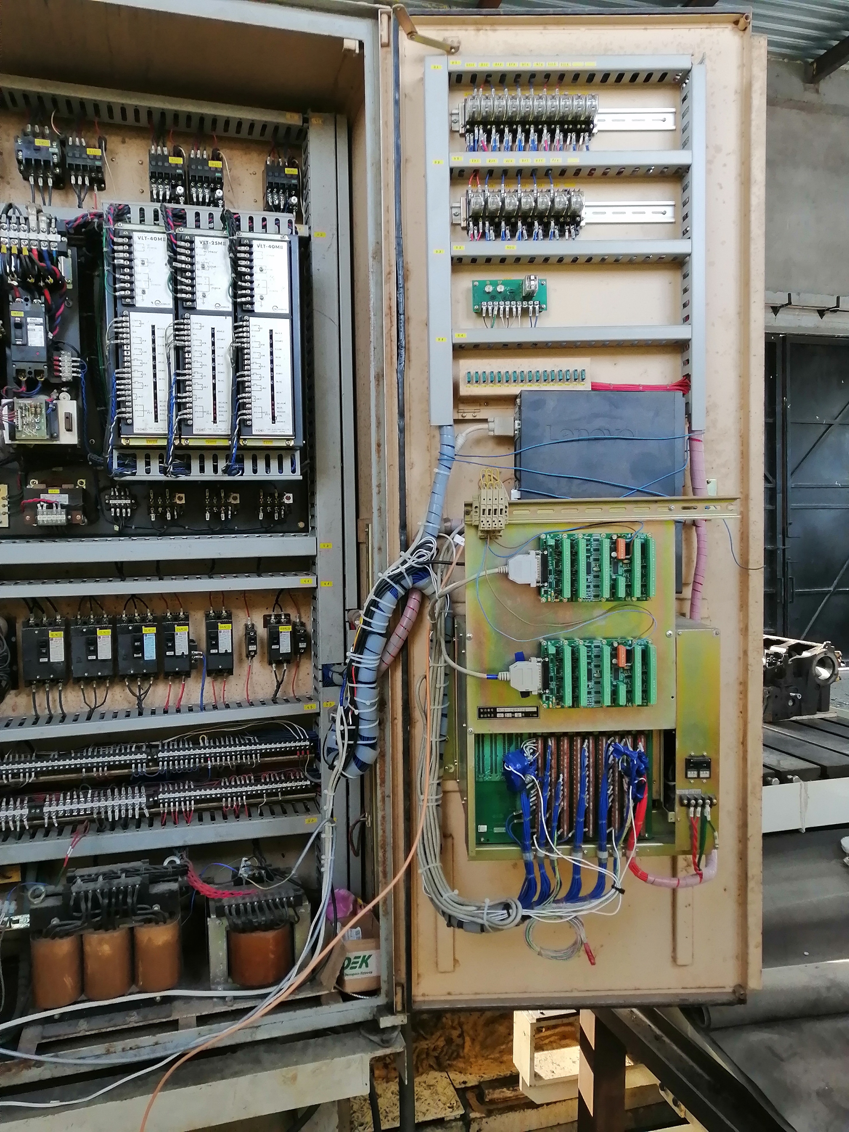

Прогресса аднака начальника...

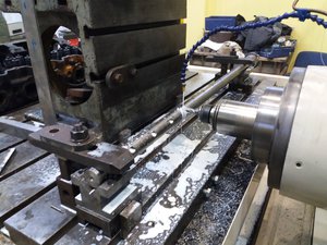

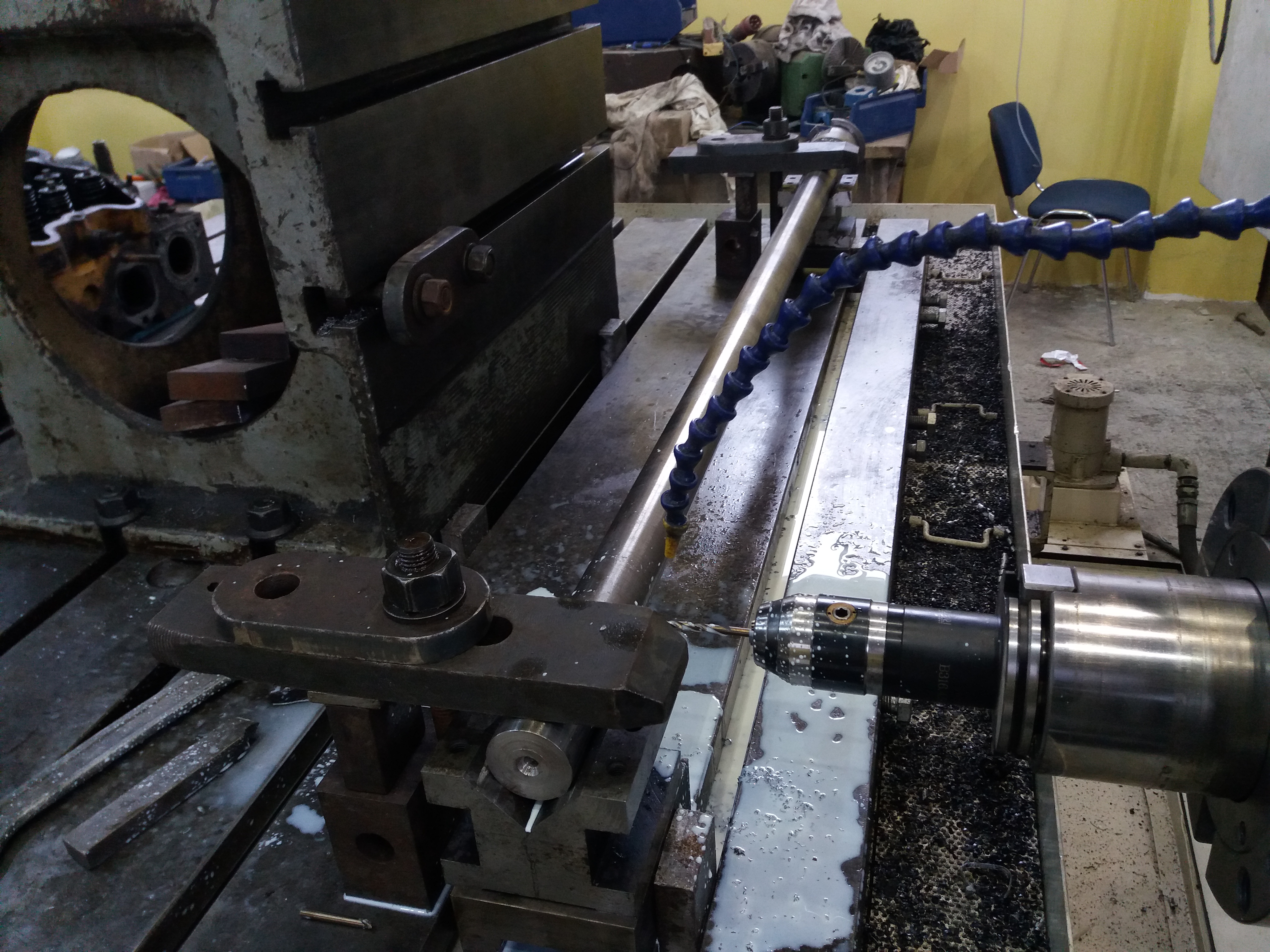

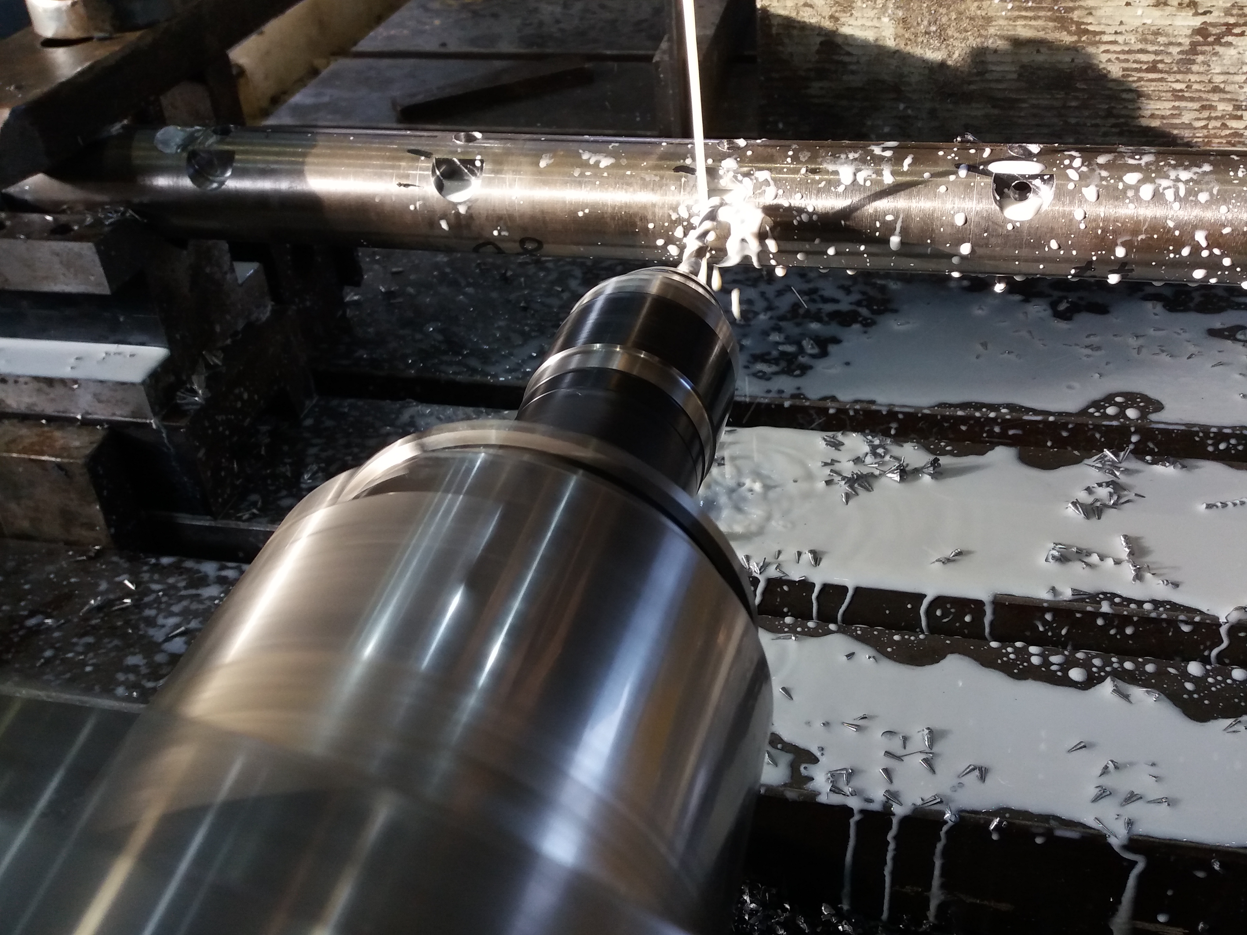

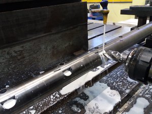

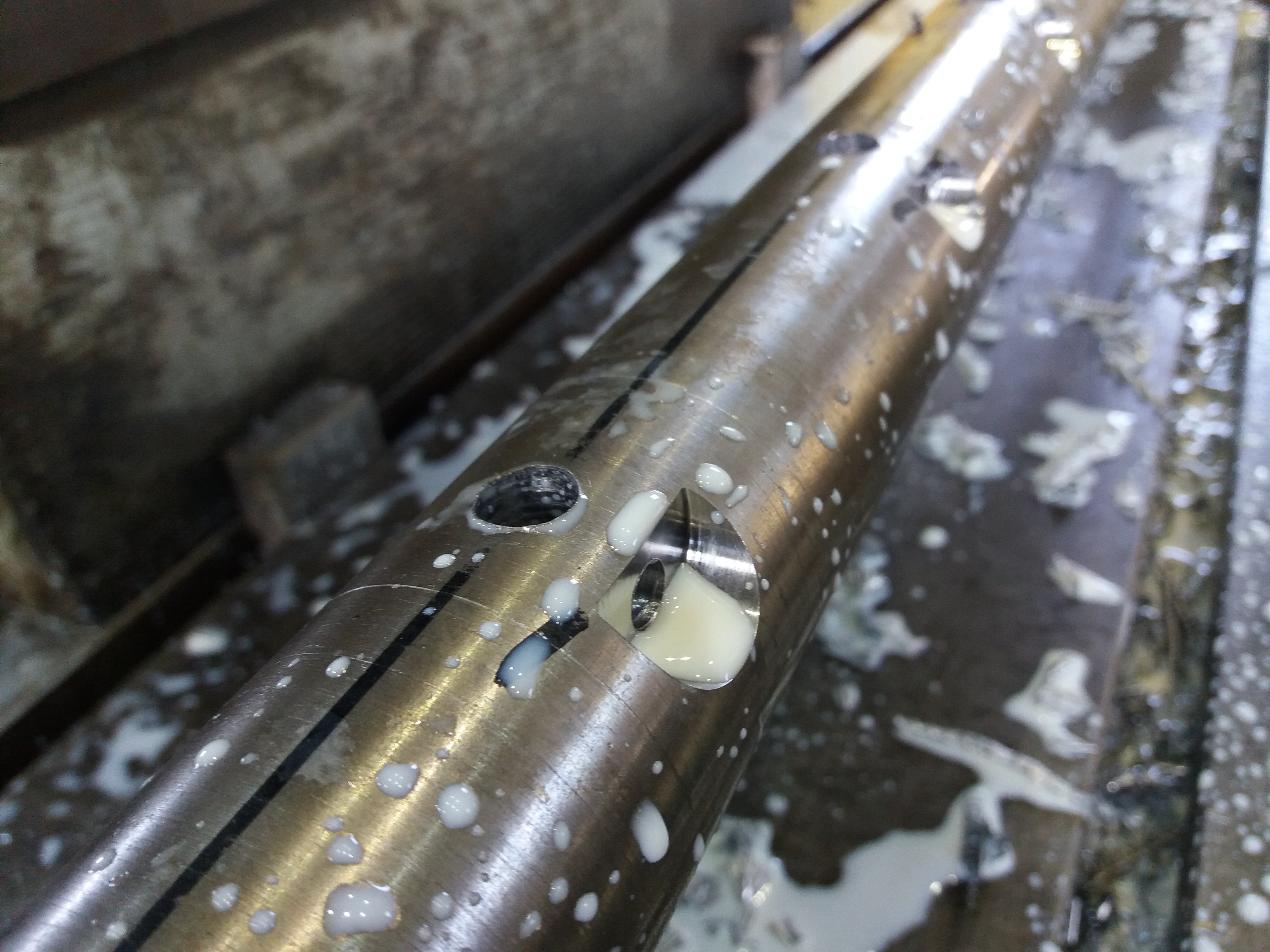

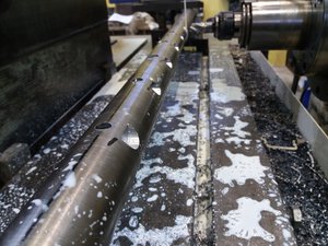

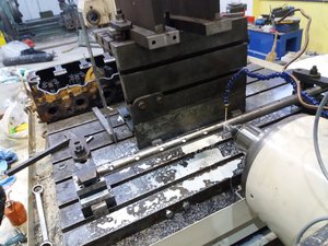

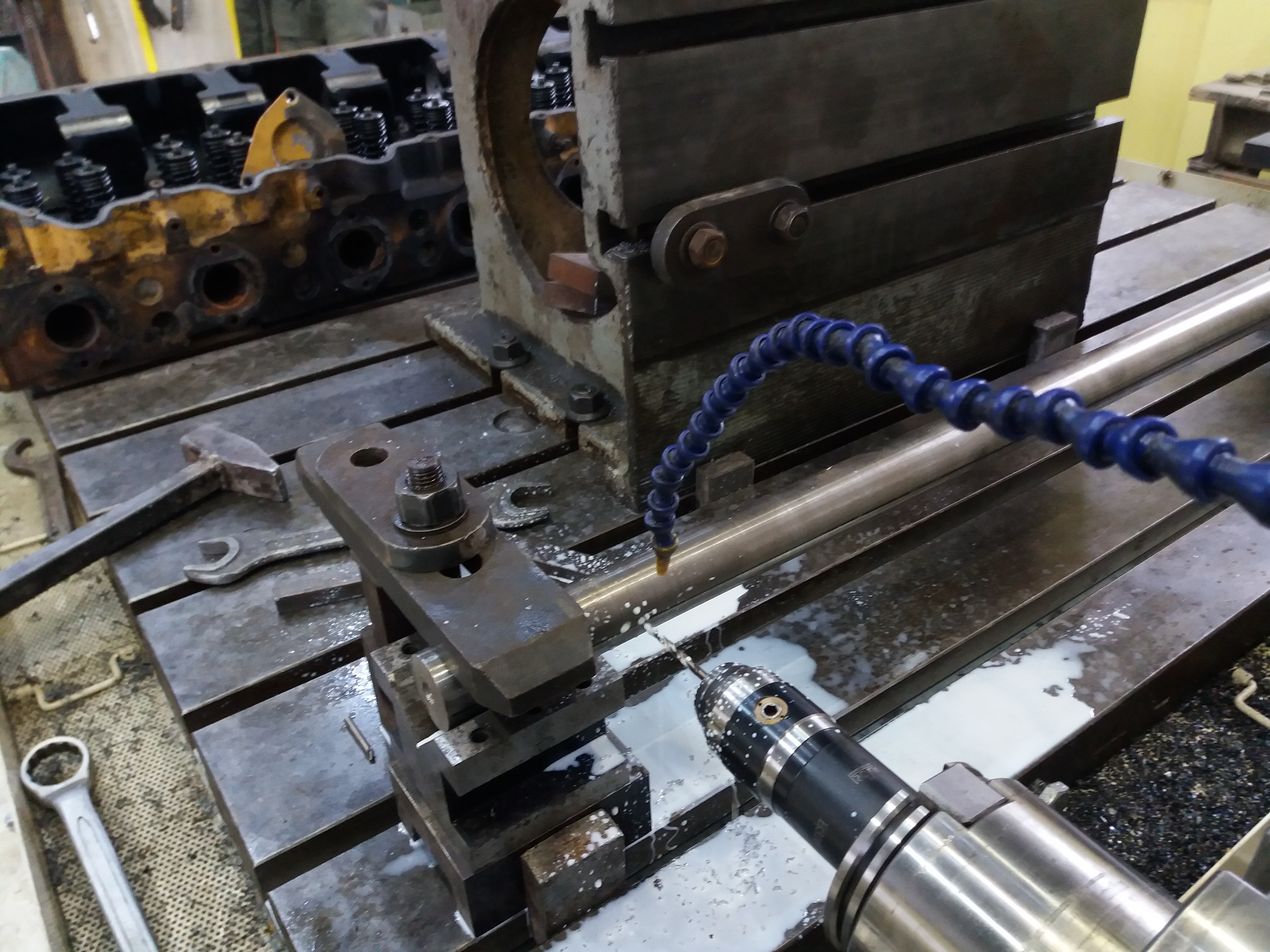

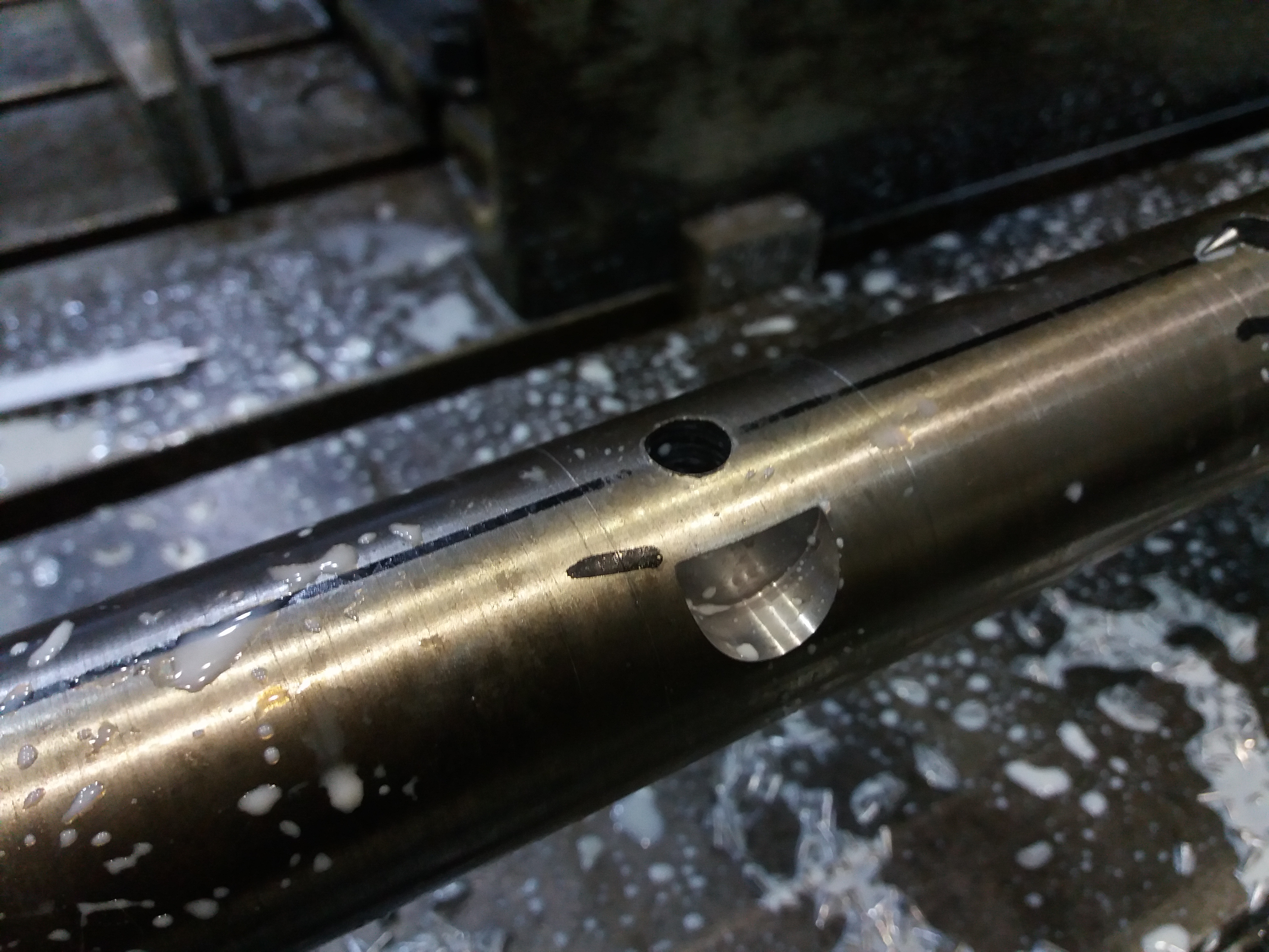

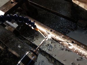

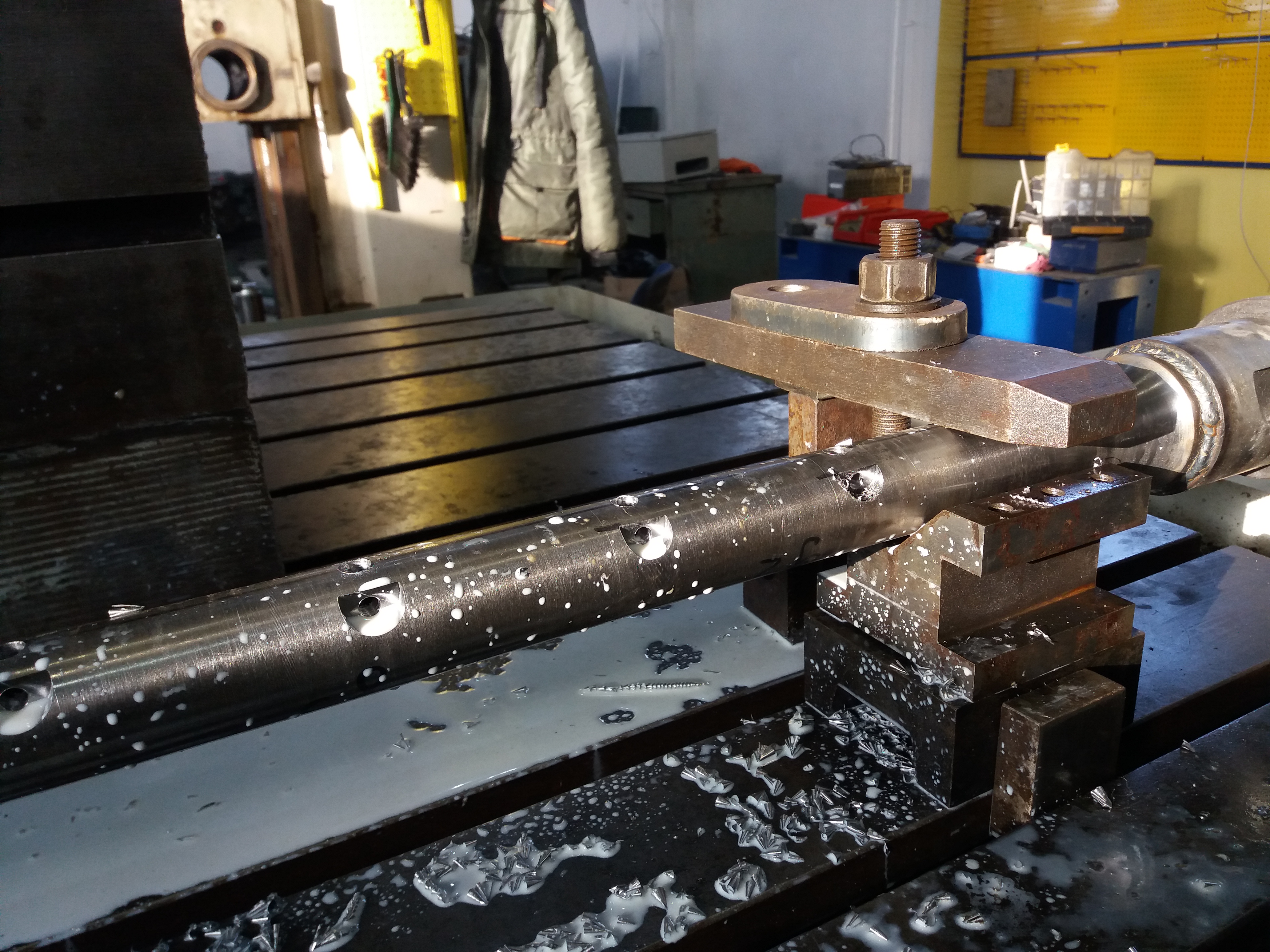

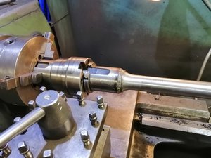

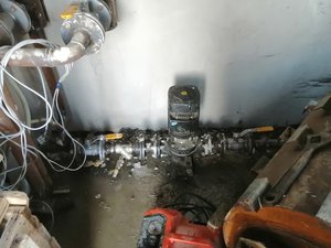

Торцанул сегодня коллектор между делом.
https://www.youtube.com/watch?v=8mbQpQ6sIUY

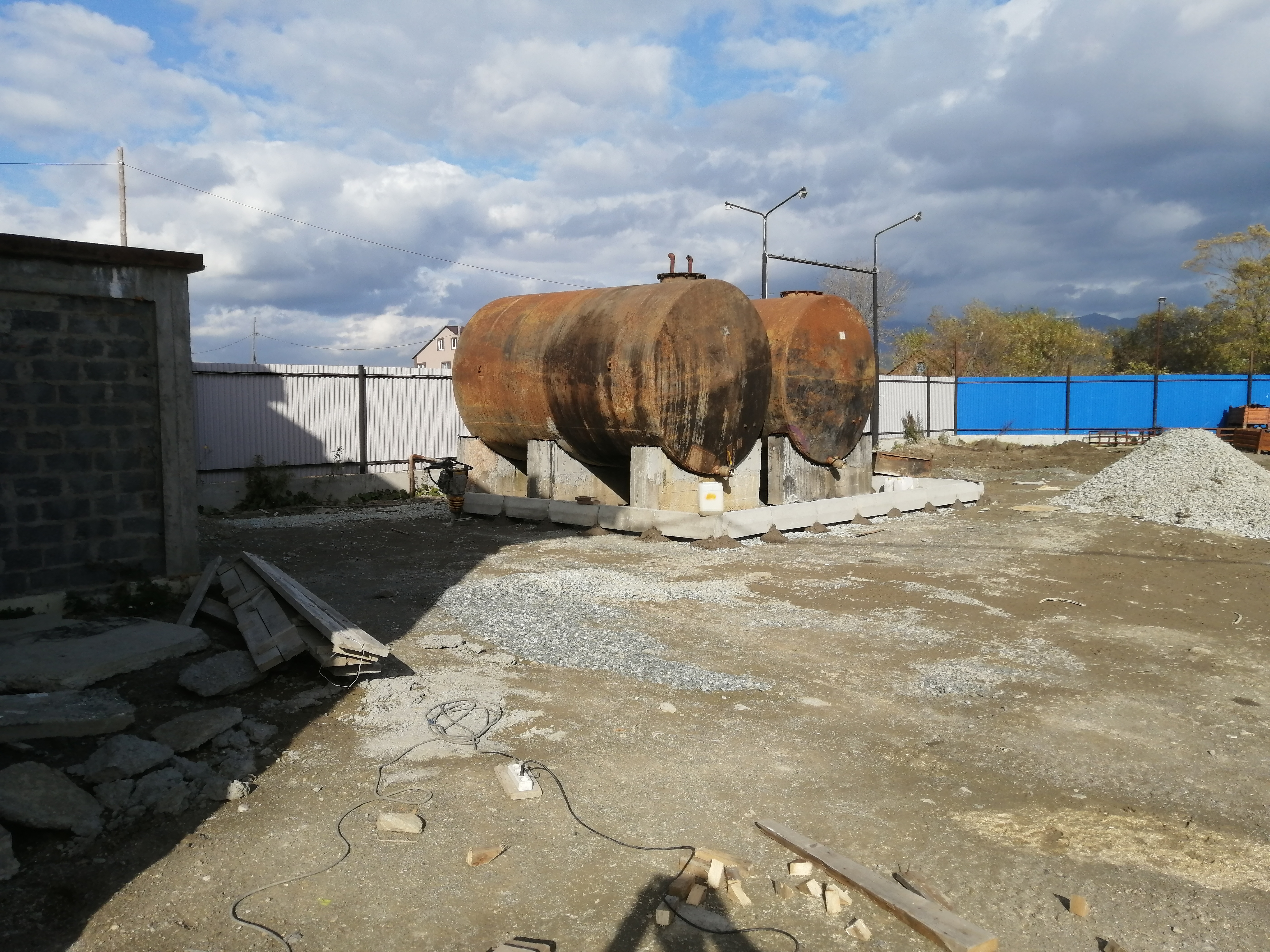

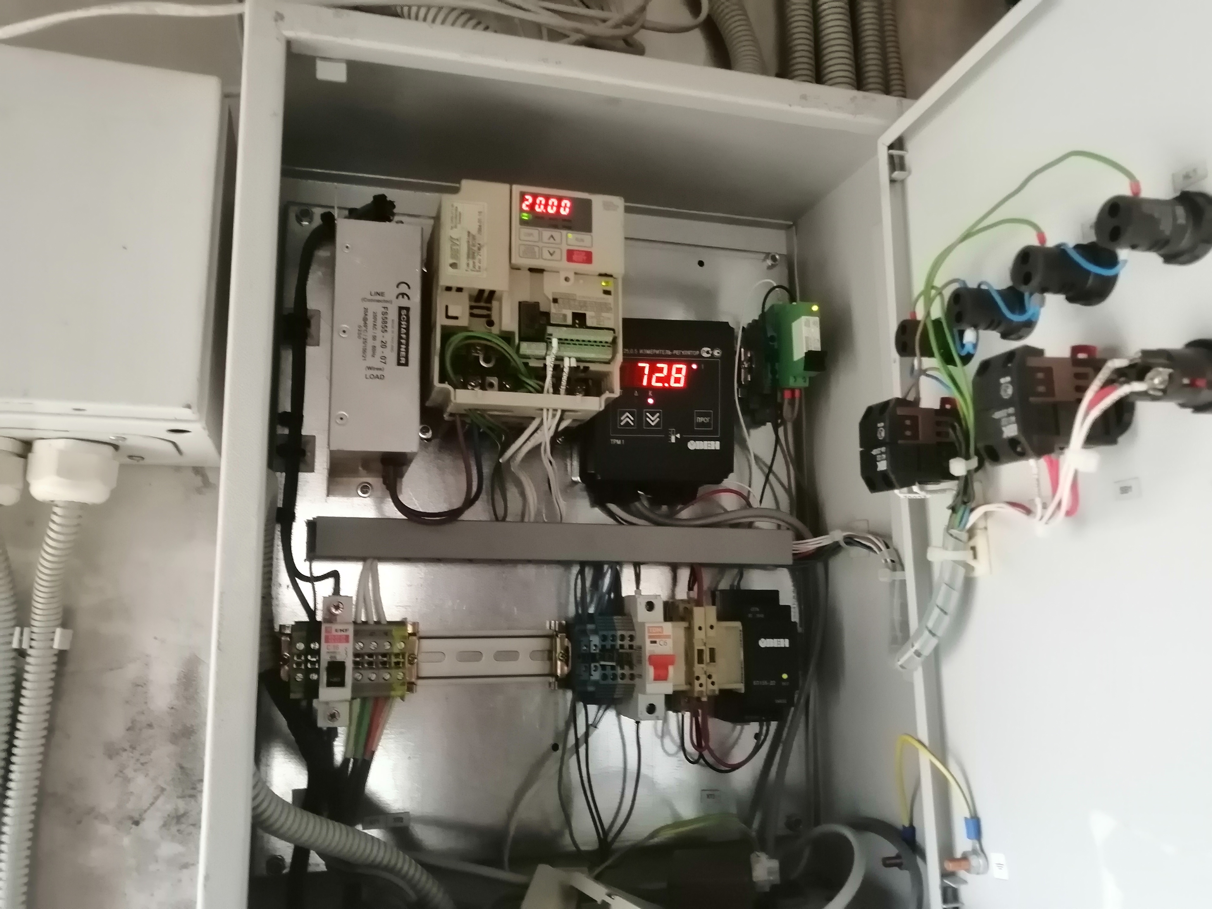

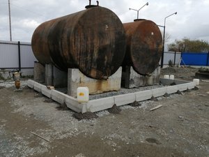

Ну и по хозяйству хорошо потрудился. Наконец-то бочечки нашли своё постоянное место жительства... Три дня убили на установку, осталось только бетоном плиту залить. Завтра зальем...
IMG_20191011_122727.jpg (6457 просмотров) <a class='original' href='./download/file.php?id=170309&mode=view' target=_blank>Загрузить оригинал (7.46 МБ)</a>
IMG_20191011_122742.jpg (6457 просмотров) <a class='original' href='./download/file.php?id=170310&mode=view' target=_blank>Загрузить оригинал (7.38 МБ)</a>
IMG_20191011_155057.jpg (6457 просмотров) <a class='original' href='./download/file.php?id=170311&mode=view' target=_blank>Загрузить оригинал (7.61 МБ)</a>

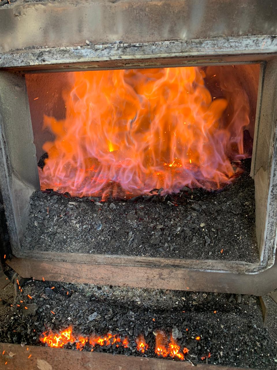

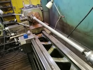

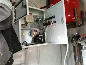

Потихоньку готовится к запуску паровозик...
IMG_20191008_111143.jpg (6076 просмотров) <a class='original' href='./download/file.php?id=171252&mode=view' target=_blank>Загрузить оригинал (4.12 МБ)</a>
IMG_20191008_111157.jpg (6076 просмотров) <a class='original' href='./download/file.php?id=171253&mode=view' target=_blank>Загрузить оригинал (5.23 МБ)</a>
IMG_20191023_163859.jpg (6076 просмотров) <a class='original' href='./download/file.php?id=171254&mode=view' target=_blank>Загрузить оригинал (3.59 МБ)</a>
IMG_20191030_161309.jpg (6076 просмотров) <a class='original' href='./download/file.php?id=171255&mode=view' target=_blank>Загрузить оригинал (3.23 МБ)</a>
IMG_20191030_161316.jpg (6076 просмотров) <a class='original' href='./download/file.php?id=171256&mode=view' target=_blank>Загрузить оригинал (2.44 МБ)</a>
IMG_20191030_161320.jpg (6076 просмотров) <a class='original' href='./download/file.php?id=171257&mode=view' target=_blank>Загрузить оригинал (2.24 МБ)</a>
Надеюсь завтра уже будет пробный запуск.

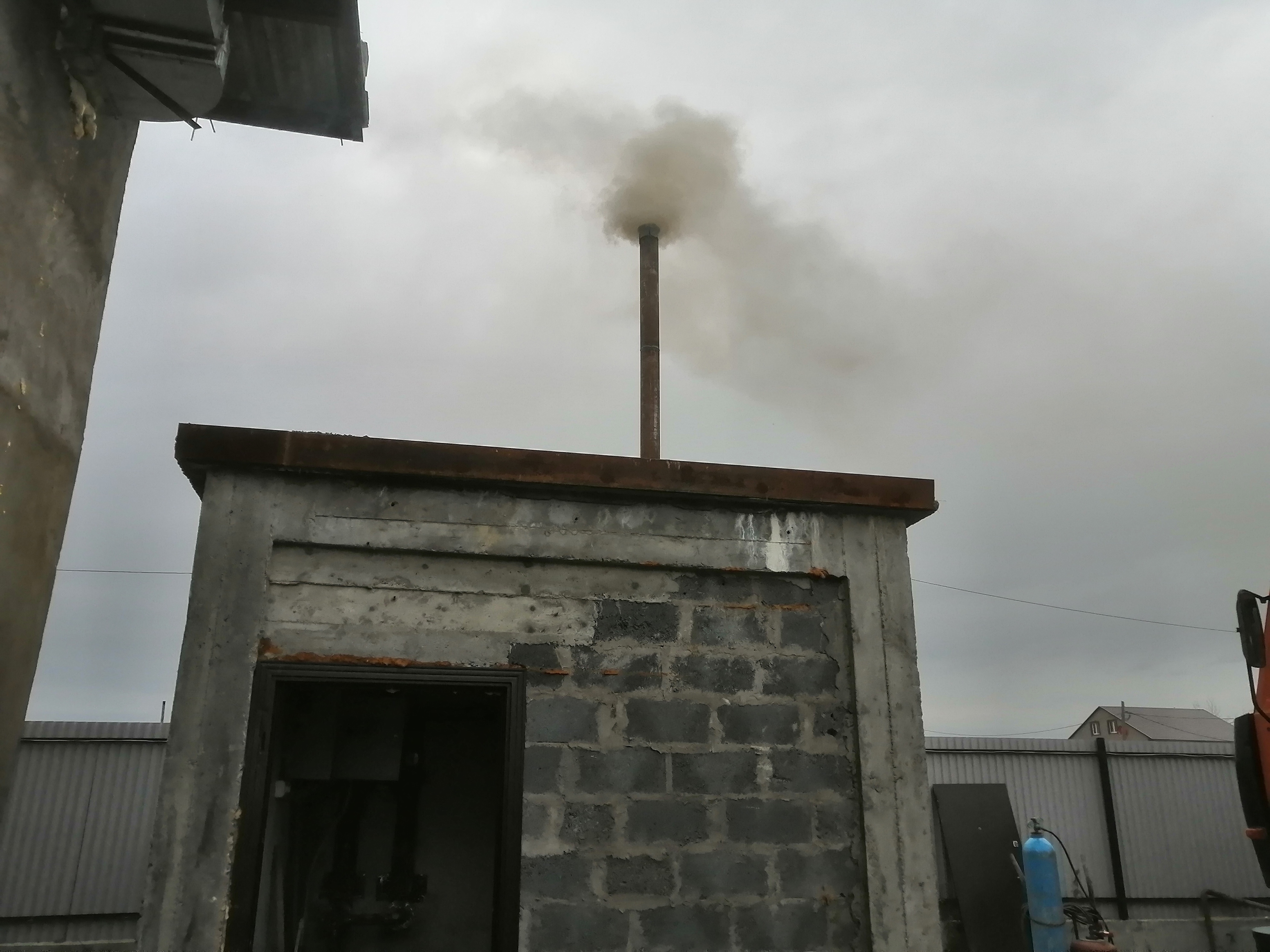

Ура. Оно работает...
IMG_20191031_165055.jpg (6003 просмотра) <a class='original' href='./download/file.php?id=171303&mode=view' target=_blank>Загрузить оригинал (1.97 МБ)</a>
IMG_20191031_165034.jpg (6003 просмотра) <a class='original' href='./download/file.php?id=171302&mode=view' target=_blank>Загрузить оригинал (1.98 МБ)</a>
IMG_20191031_165025.jpg (6003 просмотра) <a class='original' href='./download/file.php?id=171301&mode=view' target=_blank>Загрузить оригинал (2.13 МБ)</a>
IMG_20191031_165021.jpg (6003 просмотра) <a class='original' href='./download/file.php?id=171300&mode=view' target=_blank>Загрузить оригинал (2.09 МБ)</a>
Осталось отладить подачу воздуха и "Паровозик" готов к великим свершениям.

Изготовление новой борштанги Ф45 *1600мм для проточки посадочных отверстий под подшипники скольжения в головки ДВС Катерпиллар.
Конус ИСО50, зажат в обрезок старого шпинделя который был приобретен специально для изготовления подобной оснастки. Оправка из шпинделя установлен в патрон токарного высокоточного станка и выкатана в ноль по индикатору.
В качестве заготовки применен шток гидроцилиндра из обьемно улучшенной стали 45 ободранный с диаметра Ф70 до необходимого за один установ с оправкой.

Появилось свободных 30минут и я наконец-то повесил "макетную плату" в щит станка и затянул питание на неё, так-же примотал на временное место системник с ЛинЦНЦ. Наконец-то процесс сдвинулся с мертвой точки...
Пока всё собирается "на сопли", до окончательной модернизации. Как только родной "ПЛК" (снизу под месой железный ящик с кросс-платой) выкинется система смонтируется на постоянное место жительства. А пока будет бардак... Так как станок в работе и выводить его "в ремонт" низззя..

Горение угольной крошки (отходы пиролиза автошин). Просто любопытное фото и видео.
WhatsApp Image 2019-12-03 at 19.21.04.jpeg (5179 просмотров) <a class='original' href='./download/file.php?id=172741&mode=view' target=_blank>Загрузить оригинал (231.25 КБ)</a>
Звук компрессора на фоне к печке не относится.
https://www.youtube.com/watch?v=Ar6b0J01rQ0
https://www.youtube.com/watch?v=EhOmSmnQgo8

Сегодня наконец-то добрался до борштанги и весь день её доделывал. [:)]
Сначала просверлил отверстия под резечики.
20191212_131018.jpg (4807 просмотров) <a class='original' href='./download/file.php?id=173179&mode=view' target=_blank>Загрузить оригинал (3.93 МБ)</a>
20191212_131022.jpg (4807 просмотров) <a class='original' href='./download/file.php?id=173180&mode=view' target=_blank>Загрузить оригинал (3.81 МБ)</a>
20191212_141151.jpg (4807 просмотров) <a class='original' href='./download/file.php?id=173181&mode=view' target=_blank>Загрузить оригинал (3.75 МБ)</a>
После чего фотографии прерываются, так как Фотограф пошел кормить ненасытный "паровозик" и пропал... [:)]
Ну в общем просверлил я отверстия под упорный болт М8, рассверлил их до диаметра резца Ф10 оставив 10мм тела под резьбу и нарезал резьбу М8.
После чего борштангу развернул на 90 градусов и начал фрезеровать лыски под болтики закрепления.
20191212_172052.jpg (4806 просмотров) <a class='original' href='./download/file.php?id=173182&mode=view' target=_blank>Загрузить оригинал (4.45 МБ)</a>
20191212_172348.jpg (4806 просмотров) <a class='original' href='./download/file.php?id=173183&mode=view' target=_blank>Загрузить оригинал (3.78 МБ)</a>
20191212_172355.jpg (4806 просмотров) <a class='original' href='./download/file.php?id=173184&mode=view' target=_blank>Загрузить оригинал (4.5 МБ)</a>
20191212_172827.jpg (4806 просмотров) <a class='original' href='./download/file.php?id=173185&mode=view' target=_blank>Загрузить оригинал (3.73 МБ)</a>
20191212_172842.jpg (4806 просмотров) <a class='original' href='./download/file.php?id=173186&mode=view' target=_blank>Загрузить оригинал (3.47 МБ)</a>
20191212_172907.jpg (4806 просмотров) <a class='original' href='./download/file.php?id=173187&mode=view' target=_blank>Загрузить оригинал (3.98 МБ)</a>
https://www.youtube.com/watch?v=VAtnEX4E10M
Ну а потом рабочий день закончился и я пошел домой решив что всё остальное доделаю завтра... [:)] Вот такое вот сочинение получилось на тему - "как я провел сегодняшний день"... [:)]
Что хочу сказать, чем больше работаю на данном станке тем больше в него влюбляюсь. Это шикарный пепелац, особенно меня прет когда энкодером едешь в нужную координату... И приезжаешь в 0,005 - 0,000мм и это повторяется всегда!!! Всегда КАРЛ!!!!

Досверлил я сегодня отверстия, нарезал резьбу. А вот готовый результат сфотать забыл. :(
Завтра сфотаю.
