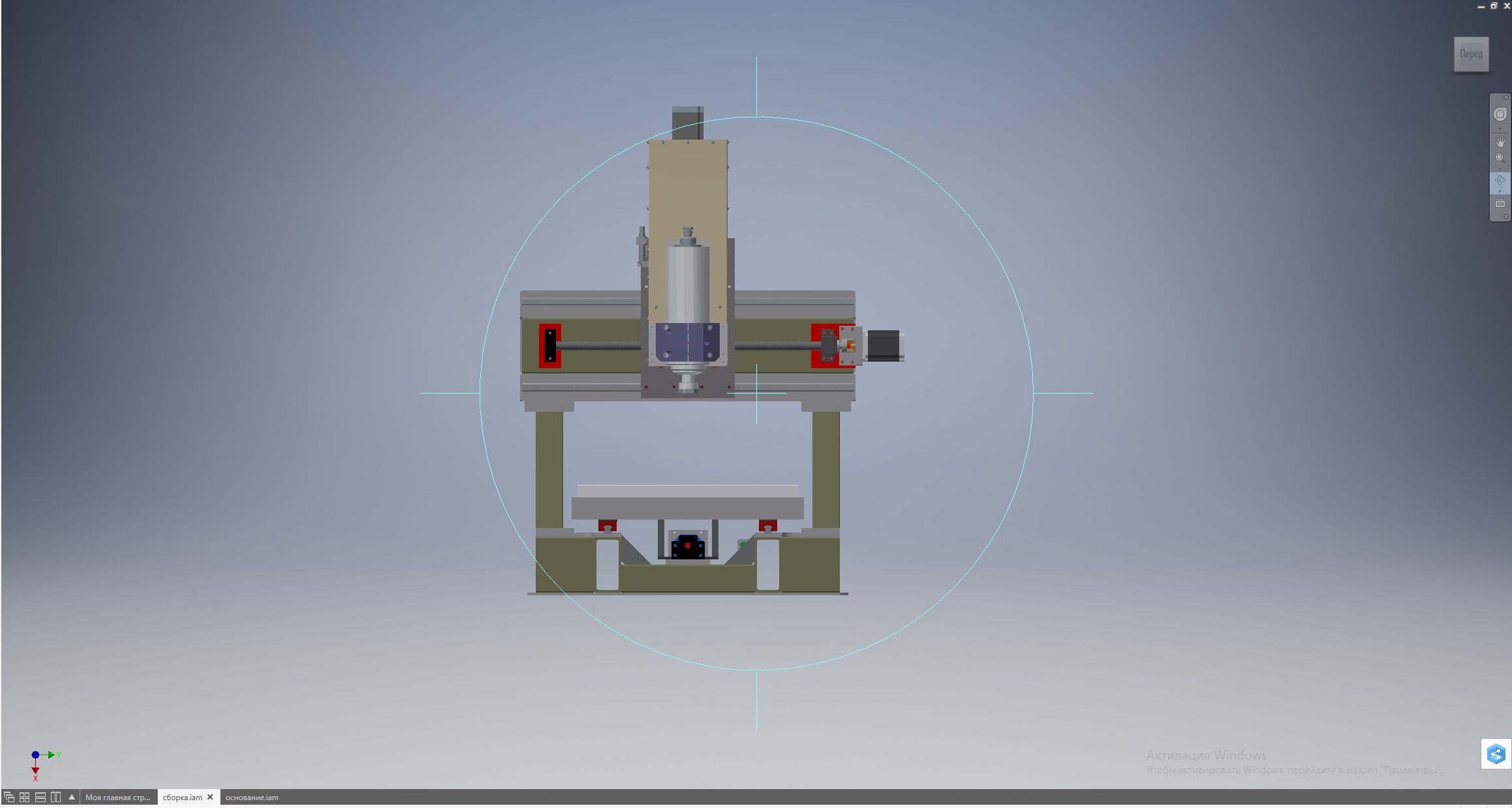

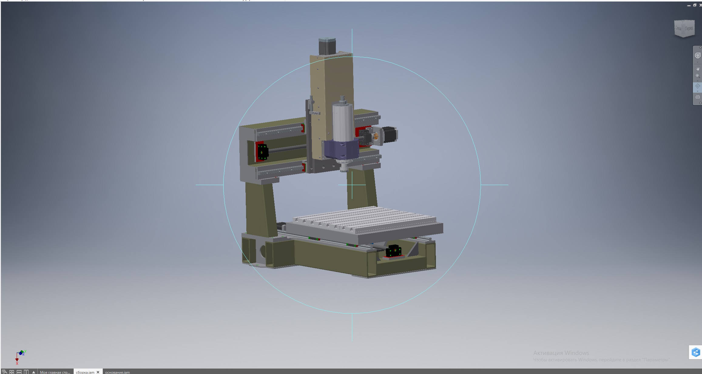

Очень понравился тяжелый станок Графа , и было принять решение по максимальному скопировать его, хотя ось Z оригинальная (чертежи были куплены ). Рама станка планируется из профильной трубы 100х50х5мм ( место где купить есть), все пластины толщиной 10 мм. Где вывести посадочные места в плоскость есть , обещают попасть в 5 соток. Прошу указать на слабы места станка , так как уже готов отдавать чертежи на лазерную резку и сварка основания.

Tunnel128 писал(а): слабы места станка
отсутствие защит направляек и швп
Re: Тяжелый станок 450х400 (жалкое подобие станка Графа)
И обратная схема оси Z которую любит граф но она не оптимальна на станках с небольшой высотой по Z

slavyan75 писал(а):отсутствие защит направляек и швп
Зашита швп несомненно будет

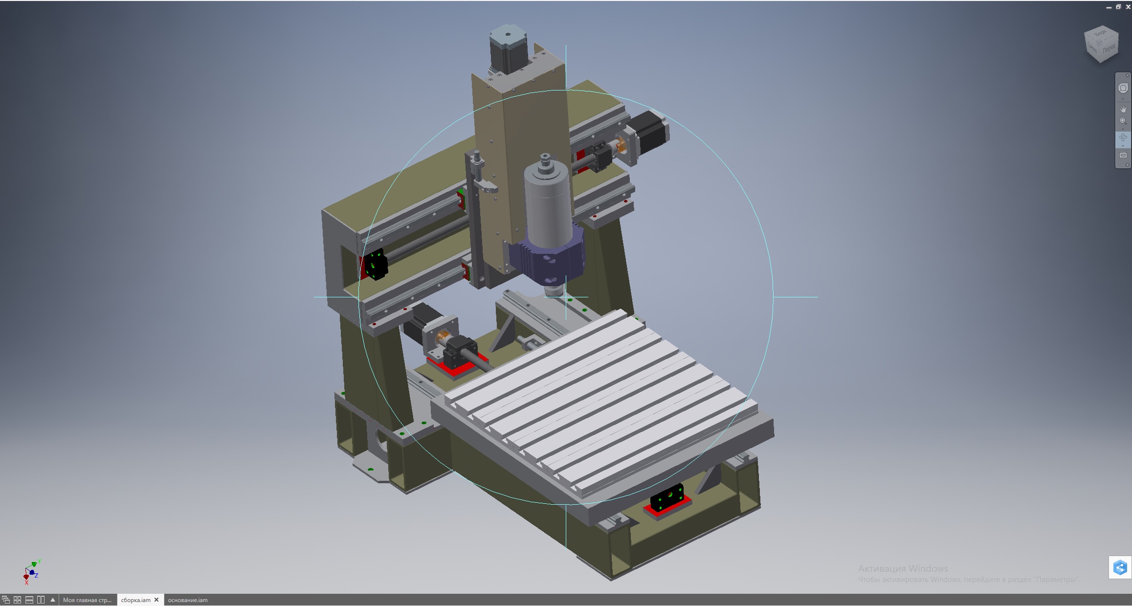

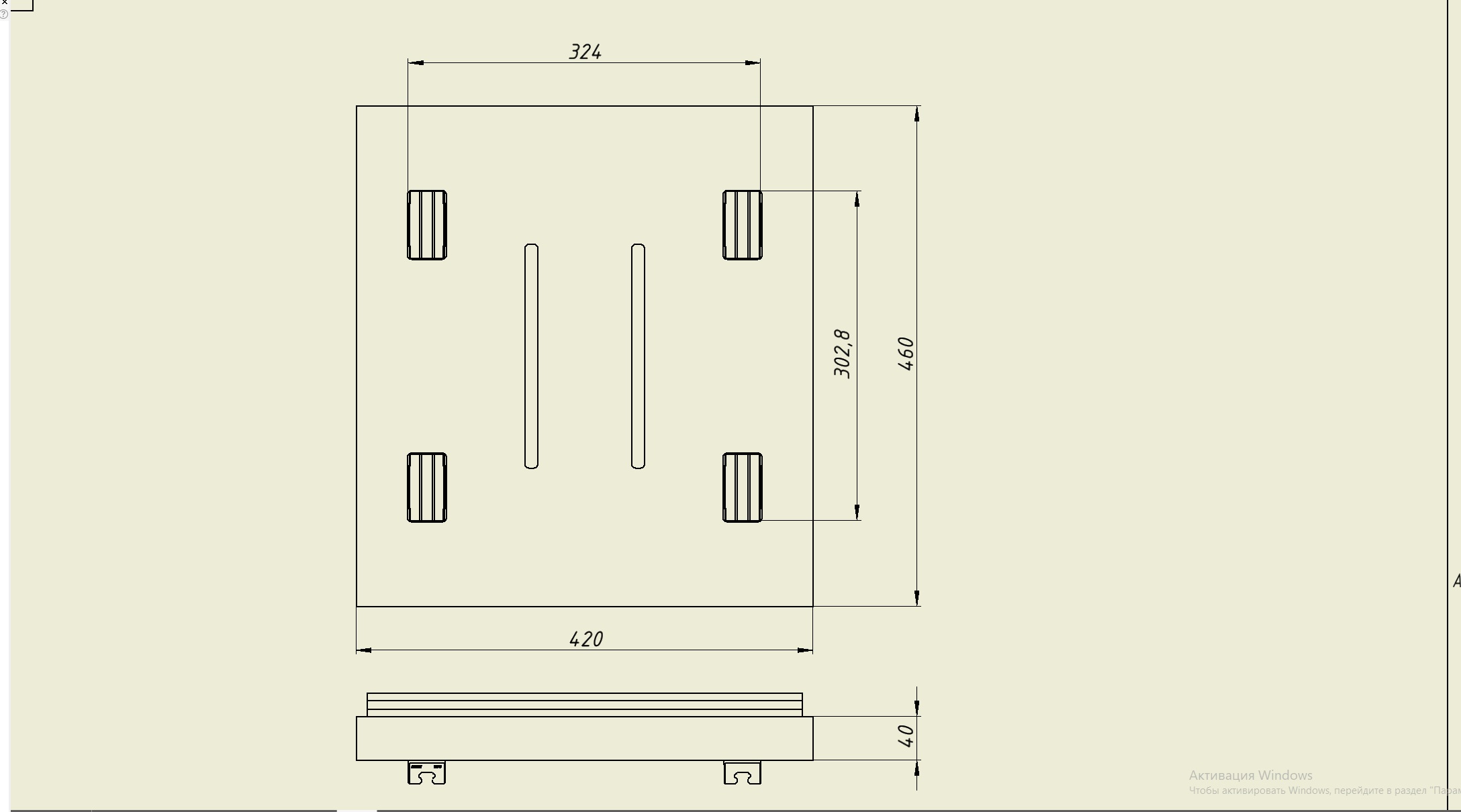

Правильную ли я сделал развесовку кареток ?

Tunnel128 писал(а):Правильную ли я сделал развесовку кареток ?
Обычно расстояние между каретками 5/9 от размера стола.

R6MF49T2 писал(а):Правильную ли я сделал развесовку кареток ?
Значит все правильно, тогда смело на этих или следующих выходных еду за профильной трубой и отдаю все на лазерную резку
Откуда информация что 5/9 расстояние? Не первый раз вижу и никакой конкретики почему и откуда пошло.
Dimka
Сообщения: 1286
Репутация: 347
Настоящее имя: Дима
Сообщение Dimka »
Adskiydart,
https://www.chipmaker.ru/topic/135284/
Точки наименьшего прогиба. Хоть и относится к деформации под силой тяжести, но логичнно применить и для стола, чтобы уменьшить продавливания центра стола или краев силами резания..
Smlua
Сообщения: 754
Репутация: 374
Настоящее имя: Mikhail
Сообщение Smlua »
2 к 9 - точки на которых распределение нагрузки оптимально- по этому принципу устанавливаются поверочные линейки и большие плиты ну и дома строят)
Adskiydart
Сообщения: 141
Репутация: 14
Сообщение Adskiydart »
Картинки не отображаются. 2/9 от края стола получается? По памяти на первой картинке были цифры другие)
Dimka
Сообщения: 1286
Репутация: 347
Настоящее имя: Дима
Сообщение Dimka »
Adskiydart писал(а): 2/9 от края стола получается?
Да. Разумеется, это усреднённая рекомендация. Деформации стола зависят от многих факторов: габаритов заготовки, жёсткости и способа её закрепления.... Так как мы станок делаем не для какой-то одной конкретной детали, вполне логично этой рекомендации придерживаться.

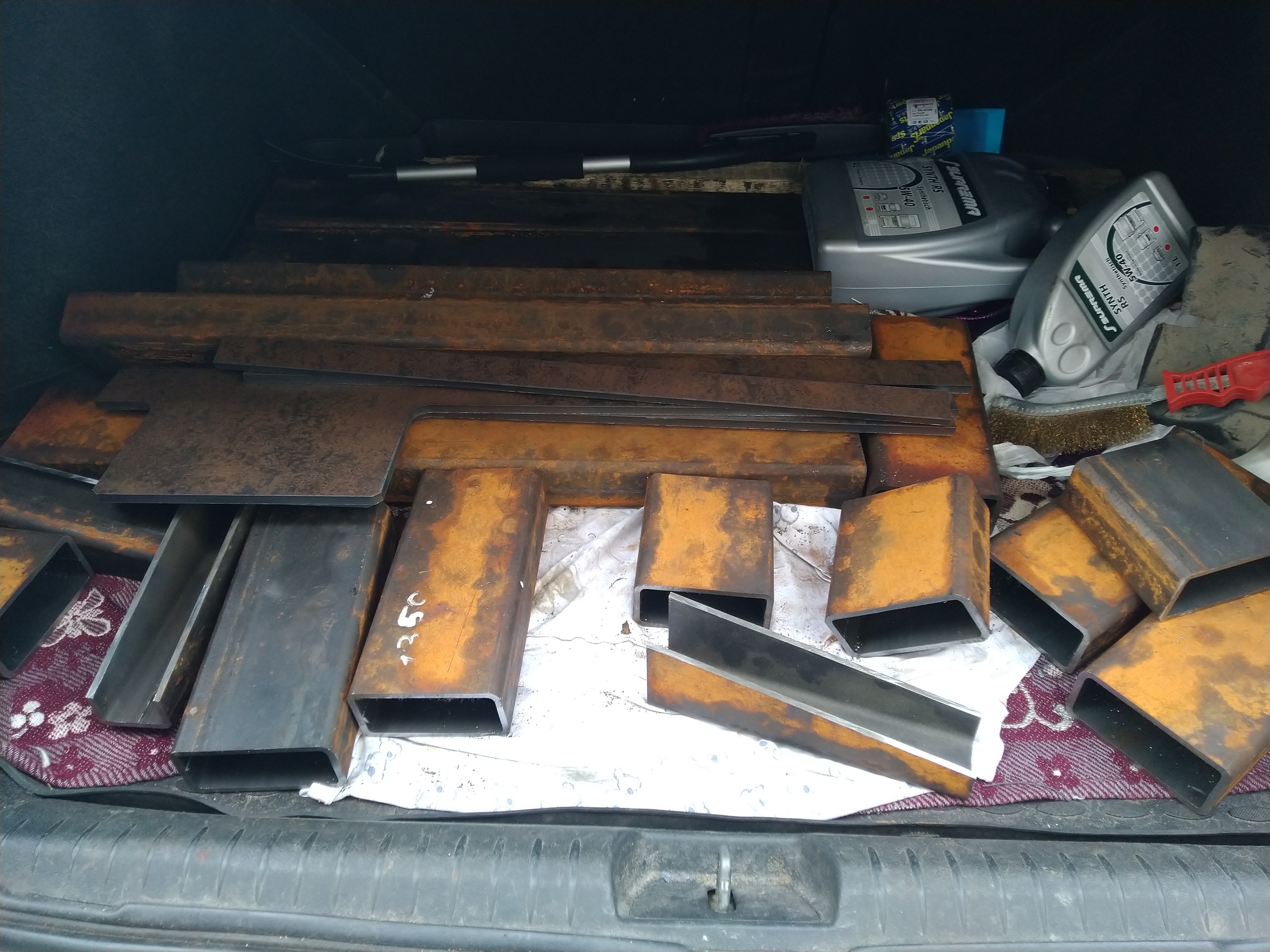

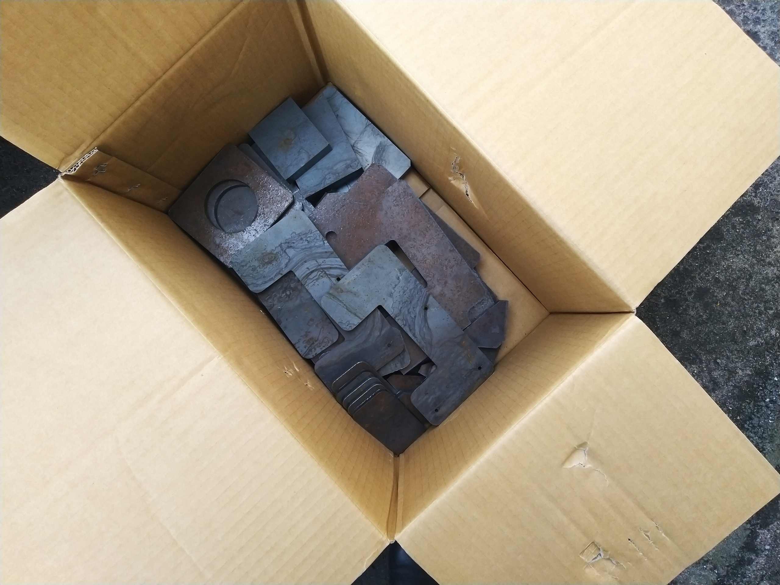

К сожалению не все идет так быстро как хотелось бы , на данный момент нарезали трубу в размер и на лазере вырезали все детали ,на сварку отдам только на следующей неделе
