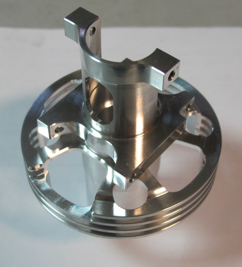

сделал себе детальку на верт, это в одной детали моторама и хаб мотора
удалось скинуть 21 гр от прежнего варианта и минус 4 болта крепежа :)
деталька несколько гиморная в плане жесткости при обработке , но все же вышла неплохо
есть пара косячков, учту на следующей

тут ЧПУ токарка + обработка в поворотке потом?
Без поворотки, было за что хорошо и просто зажимать
На следущей попробую на 4х осях, по идее выигрыш по времени будет не большой
Если 4 ось будешь задействовать, сними видео, будь человеком)

На 4х осях все не сделать, потом все же придется доработать на 3х
Если буду делать , то сниму
Но это не скоро, деталька тестовая , надо облетать и посмотреть как будет работать

обновил еще детальку на верт
объеденили блок обгонки с вставкой шестерни
Товарищ замоделил новый рисунок распорок, в итоге минус 10гр , 9 болтов и почти двухкратный прирост прочности на изгиб и кручение
делал из 30 мм плиты шайбу, потом токарка и потом фрезеровка, материала 1.4 кило, деталька 56 гр
скоро тест драйв :cheesy:
