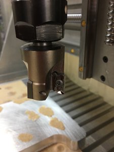

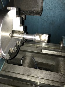

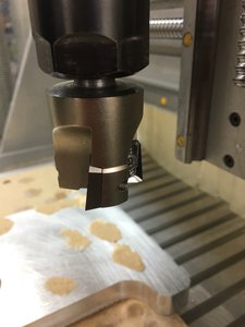

Сковородочка обычная D32 мм. Покупал на али
https://ru.aliexpress.com/item/TAP400R- ... 33edKhMxiH
Правда пластинки еще не переточил как советовал frezeryga : http://www.cnc-club.ru/forum/viewtopic. ... 60#p470036

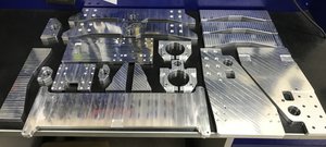

Закончил фрезеровку деталей :wink:
IMG_2571.jpg (6235 просмотров) <a class='original' href='./download/file.php?id=149852&mode=view' target=_blank>Загрузить оригинал (1.49 МБ)</a>
pilot1773
Сообщения: 12
Зарегистрирован: 16 май 2018, 17:34
Re: Дубль Бомж А64 или Восстание машин
Сообщение pilot1773 »
dima138 писал(а):Закончил фрезеровку деталей :wink:
Расскажите,п-та, на каких режимах делали обрезку деталей - фреза, скорость, подача и заглубление
dima138
Сообщения: 109
Зарегистрирован: 30 ноя 2017, 14:15
Репутация: 130
Сообщение dima138 »
По моему писал в начале темы.
Фреза 10 мм 3 зуба по алюминию подача 1400 мм/мин обороты 10000. По 0.5 мм за проход. Контур обрабатывал по спирали

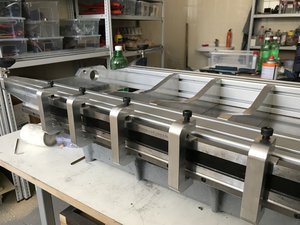

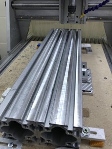

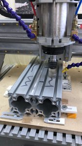

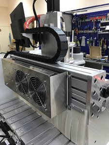

Немного освежу тему фотками. Пропылил "сковородочкой" профиля портала. Чтобы его выровнять пришлось снять 0.2 мм. Так же пропылил профиля станины. Снял по 0.15мм с каждого. Приступил к сборке. Главное при сборке -Хорошие струбцины :;))
Проект станка действительно удачный собирается быстро, легко и приятно. Спасибо frezeryga за народный станок!!!!!!!!

Kiriller
Сообщения: 834
Репутация: 124
Настоящее имя: Кирилл
Откуда: Жуковский, М.О.
Сообщение Kiriller »
А профиля просто бесхитростно к столу прижаты?

Вчера юстировал оси. Что сказать - А64 способен производить себе подобных с достойным качеством и точностью.
После сборки - перпендикулярность ось Y ось Х в "0" , Ось Х в горизонт попала сразу, Ось Z ось Y - без юстировки в "0", Ось Z ось Х перекос 4 сотки после сборки видимо не ровно рельсы прикрутил:)
Результатом очень доволен. Продолжаю монтировать ШВП и Шаговики.

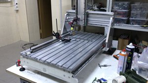

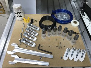

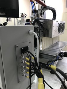

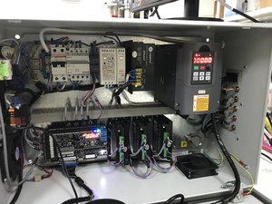

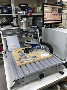

Проект Дубль Бомж успешно завершил. Немного фоток:

al_us
Сообщения: 442
Репутация: 115
Сообщение al_us »
коммерческий проект?
dima138
Сообщения: 109
Репутация: 130
Сообщение dima138 »
Нет. Хорошему товарищу. Да и давно хотел на своем сделать серьезный проект.
А вы с какой целью спрашиваете?
al_us
Сообщения: 442
Репутация: 115
Сообщение al_us »
хорошая работа, однозначно приятель должно быть доволен как слон))
ну так, просто, комплектация на фото навела на грустные мысли.
что изменили в проекте? что усовершенствовали?
Что не так с комплектауией?
Dimka
Сообщения: 1286
Репутация: 347
Настоящее имя: Дима
Сообщение Dimka »
al_us, нифига себе "грустные мысли". Сделан станок (причём по удачному проекту, а не из палок и верёвок, как многие любят), сделан ауккуратно, процесс красиво освещён, с хорошими фотографиями, да и не затянулось всё на 100 лет. И комплектуха-то очень даже на уровне. Что ж тут грустного :thinking: ?
