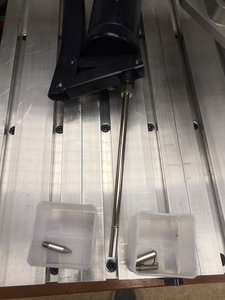

Поспрашивал у наших дилеров Hiwin про "родные" насадки. Никто не знает про такие(. Можете поделится информацией где ее взять (насадку)?frezeryga писал(а):Родные масленки от кареток. Смазываю родной хивиновской насадкой.

Re: По проекту "Мелкий станочек 300х200х100" от frezeryga
В пролме брал. У них сайт чтото умер.
Есть еще набор тонких насадок к нему.
Вот мои насадки.

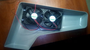

Kuzma30
- Опытный
- Сообщения: 112
- Зарегистрирован: 23 янв 2013, 19:00
- Репутация: 32
- Настоящее имя: Александр
- Откуда: Украина, Винница
- Контактная информация:
Под какой размер (толщина) вентиляторов рассчитаны пластиковые крышки?
- frezeryga
- Почётный участник
- Сообщения: 12227
- Зарегистрирован: 18 авг 2013, 16:08
- Репутация: 5069
- Откуда: Жуковский
120х120х25. К крышке крепится радиатор а вентиляторы на радиатор.

Kuzma30
- Опытный
- Сообщения: 112
- Репутация: 32
Т.е вентилятор внутри?
- frezeryga
- Почётный участник
- Сообщения: 12227
- Репутация: 5069
- Откуда: Жуковский
Да. В моей теме гдето есть фото как оно устроено.

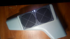

Kuzma30
- Опытный
- Сообщения: 112
- Репутация: 32
Поразвлекался на выходных в художественном вырезании отверстий из пластика Dremel-ем. В результате установил пластиковые решетки с фильтрами и радиатор СВО шпинделя. Примерял расширительный бачок, помещается. Помпу (она у меня отличается от "авторской") придется ставить с другой стороны.

- frezeryga
- Почётный участник
- Сообщения: 12227
- Репутация: 5069
- Откуда: Жуковский
Фильтры тут ненужны. Вентиляторы работают на выдув а засос воздуха должен быть снизу через отверстия в крышке.

Kuzma30
- Опытный
- Сообщения: 112
- Репутация: 32
Можете показать расположение отверстий забора воздуха?
- Почётный участник
- Сообщения: 2097
- Зарегистрирован: 17 июл 2015, 10:25
- Репутация: 310
- Настоящее имя: Константин
- Откуда: Балаково (Саратовская обл.)
Ну если я не ошибаюсь, то такое расположение вентиляторов как раз на забор через фильтр рассчитан. А через те отверстия получается будет выдув теперь.
- frezeryga
- Почётный участник
- Сообщения: 12227
- Репутация: 5069
- Откуда: Жуковский
А смысл там фильтровать? Там нет электроники и вся пыль прекрасно пролетает через радиатор. Отверстия снизу пластика под радиатором диаметр15мм в ряд.

- Почётный участник
- Сообщения: 2097
- Репутация: 310
Это все хорошо пока не начинаешь пилить дерево. Пыль очень быстро садится на крыльчатку вентиляторов и они потом глушат своим ревом любой станок.

- Serg
- Мастер
- Сообщения: 20561
- Репутация: 5183
- Настоящее имя: Сергей
- Откуда: Москва
Чтобы пыль пролетала мимо, она должна иметь абсолютную проводимость, чтоб не накапливать статический заряд, и должна пролетать мимо абсолютно гладких поверхностей с идеальной аэродинамикой. Если хоть одно из этих условий не выполняется, то пыль так или иначе будет накапливаться на поверхностях делая их ещё более шероховатыми, в общем процесс будет развиваться лавинообразно.frezeryga писал(а):А смысл там фильтровать? Там нет электроники и вся пыль прекрасно пролетает через радиатор. Отверстия снизу пластика под радиатором диаметр15мм в ряд.
Это я говорю как тот, в ведении кого находится десятки тысяч вентиляторов и радиаторов.
