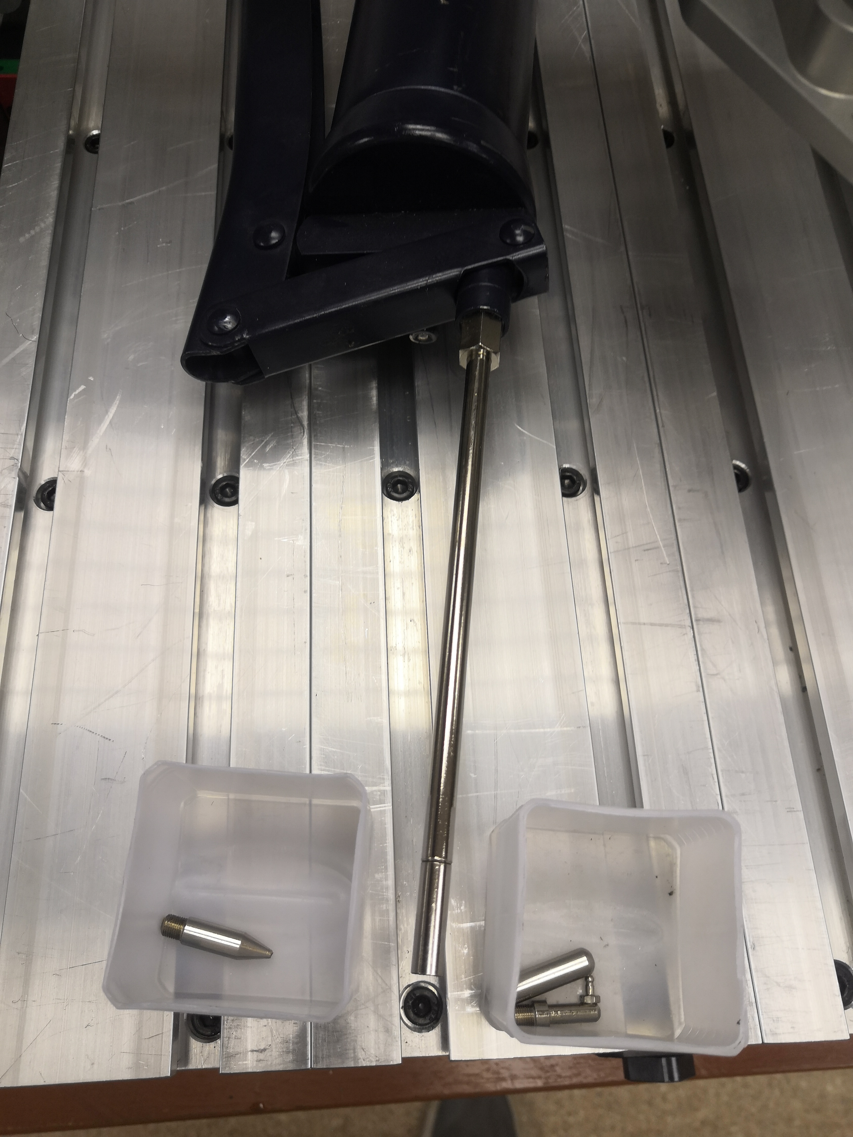

frezeryga писал(а):Родные масленки от кареток. Смазываю родной хивиновской насадкой.
Поспрашивал у наших дилеров Hiwin про "родные" насадки. Никто не знает про такие(. Можете поделится информацией где ее взять (насадку)?
Re: По проекту "Мелкий станочек 300х200х100" от frezeryga
В пролме брал. У них сайт чтото умер.
Есть еще набор тонких насадок к нему.
Вот мои насадки.
IMG_20181004_200139.jpg (4908 просмотров) <a class='original' href='./download/file.php?id=147672&sid=dad04e03eb9fcd4e8ba76ffbd76be7ca&mode=view' target=_blank>Загрузить оригинал (2.26 МБ)</a>
