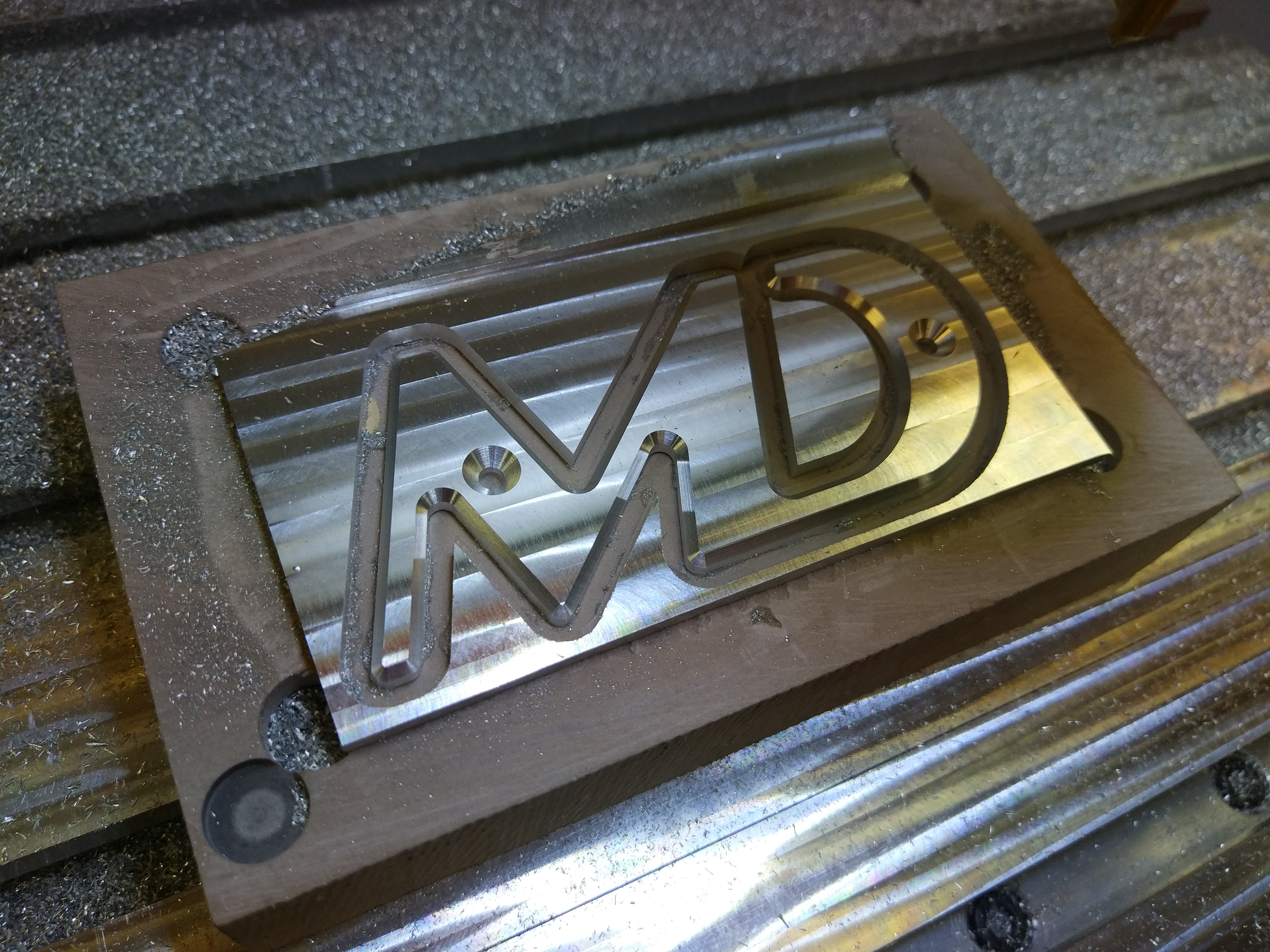

На данный момент автоизмерения нету. Инструмент замеряю по таблетке каждый. Но поставить стационарно датчик можно.
Сообщения: 13713
Re: Мелкий+ 400х300х150 с автосменой
IMG_20180815_203130.jpg (3013 просмотров) <a class='original' href='./download/file.php?id=144575&mode=view' target=_blank>Загрузить оригинал (4.22 МБ)</a>
