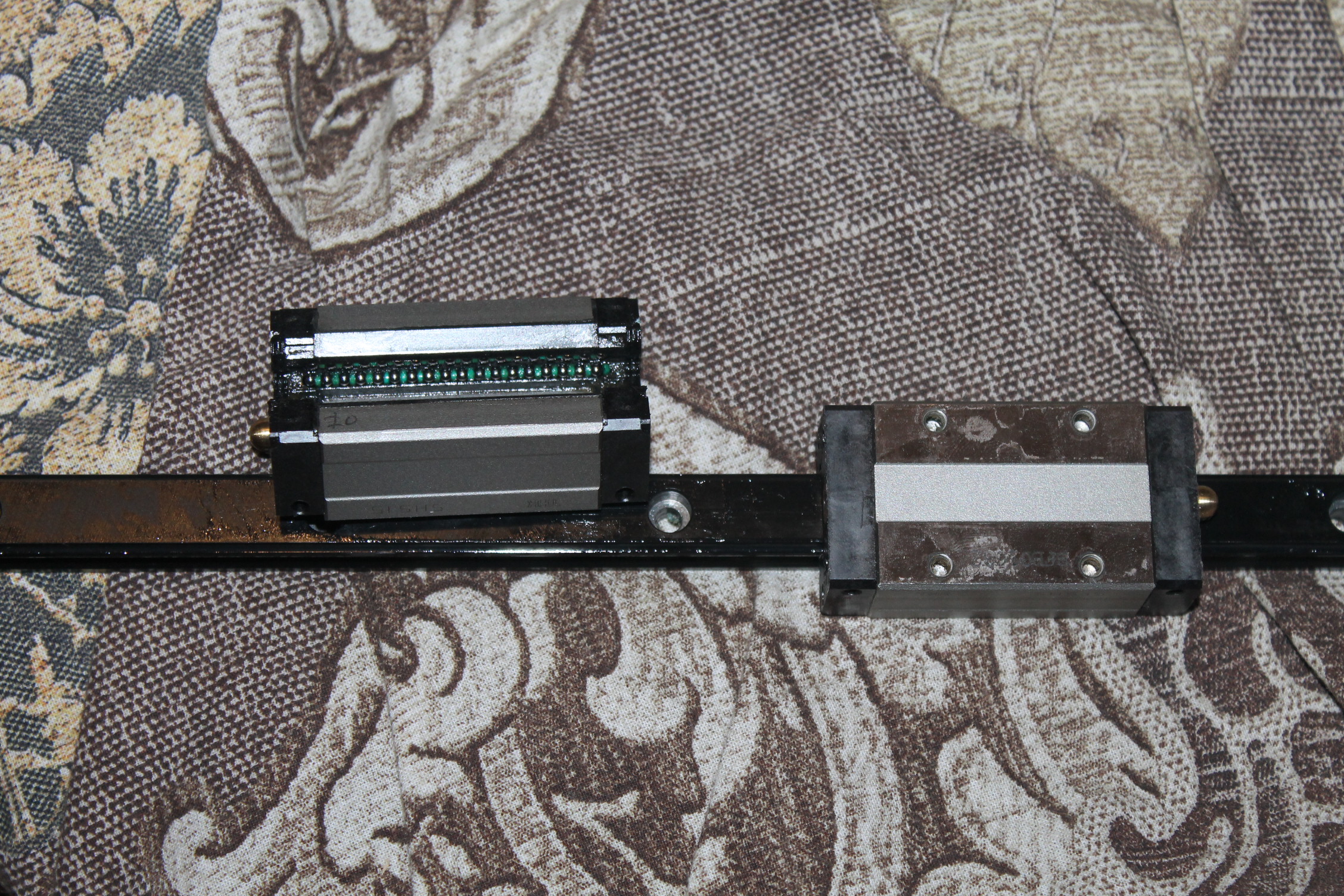

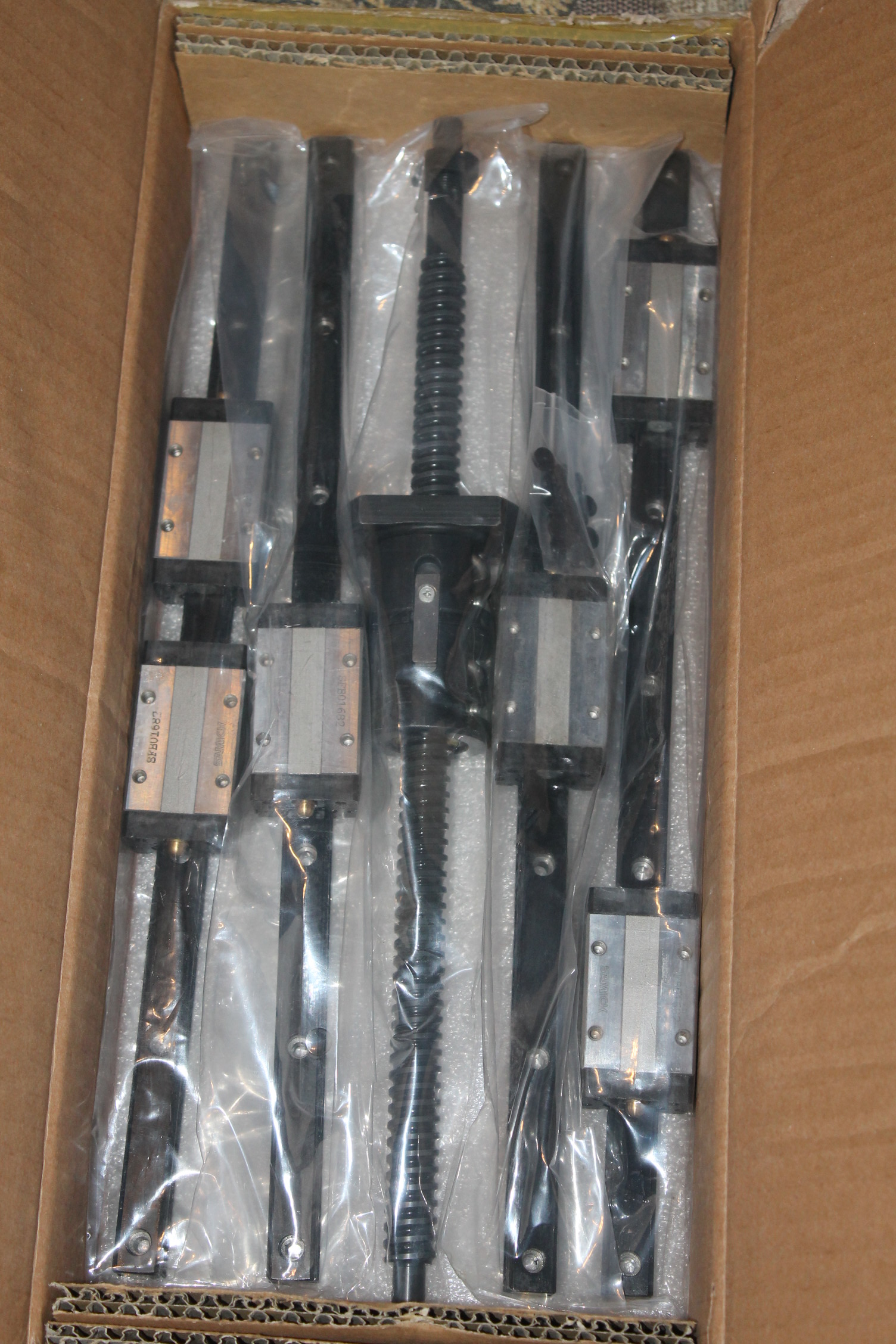

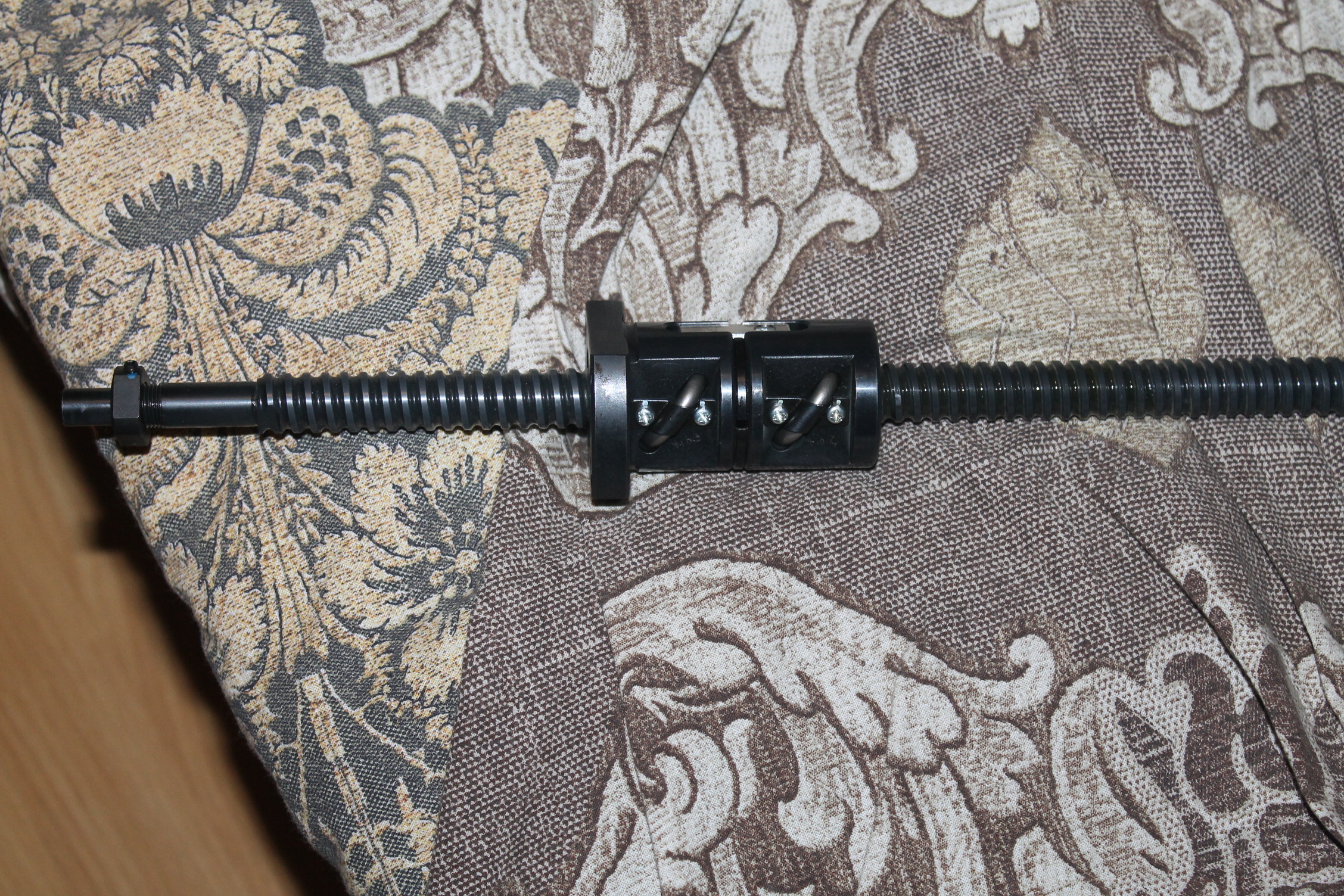

Итак, приехала посылка.
Всё крутится и ходит плавно и плотно, без каких либо намёков на люфт!!!

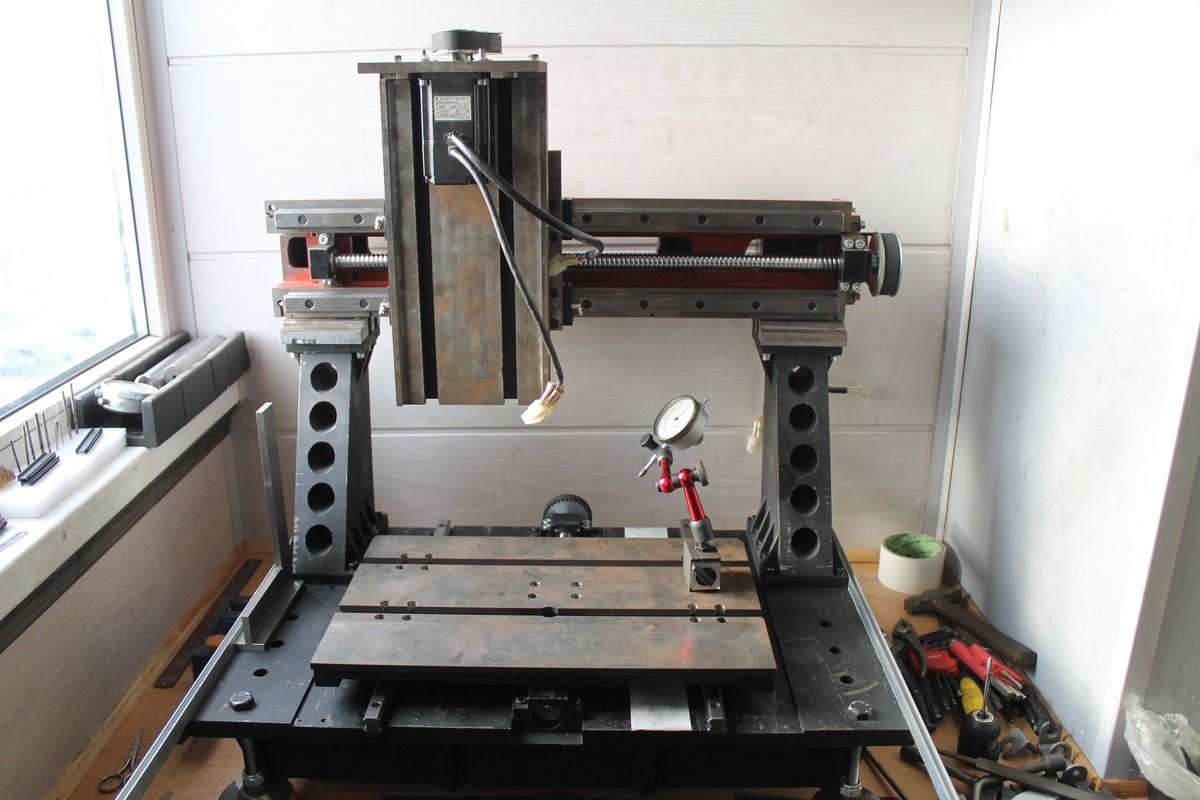

Malyarka74 писал(а):Хоть бы фотку, чтоб освежить память)
А если по отдельности продовать надумаете, что то, я бы присмотрелся к рельсам и винту (по обстаятельствам конечно)
если речь о рельсах и винте ТНК, то не продаётся.
Имелось ввиду собранный с китайскими рельсами.
Собственно фото, только без движков, шкивов и ремней.

А чё по геометрии? Есть какие данные?

Atom42 писал(а):А чё по геометрии? Есть какие данные?
Максимально отклонение от геометрии не более 0.02
Очень неплохо, даже отлично, надо брать, если конечно правда 0.02 ;) Я бы думал над покупкой, но по мне стойки тонковаты, или высоковаты

Atom42 писал(а):
В теме есть где то по поводу геометрии, выставлялось всё относительно кареток стола, сам стол не фрезерован. Размер стойки выс.-240, это сама стойка, но если присмотреться, то там ещё проставка стоит, собственно её можно убрать.
Ширины оснований стойки 90 мм. мало?
