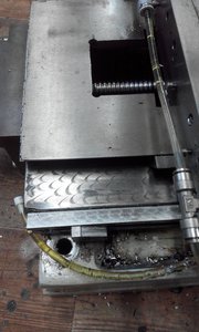

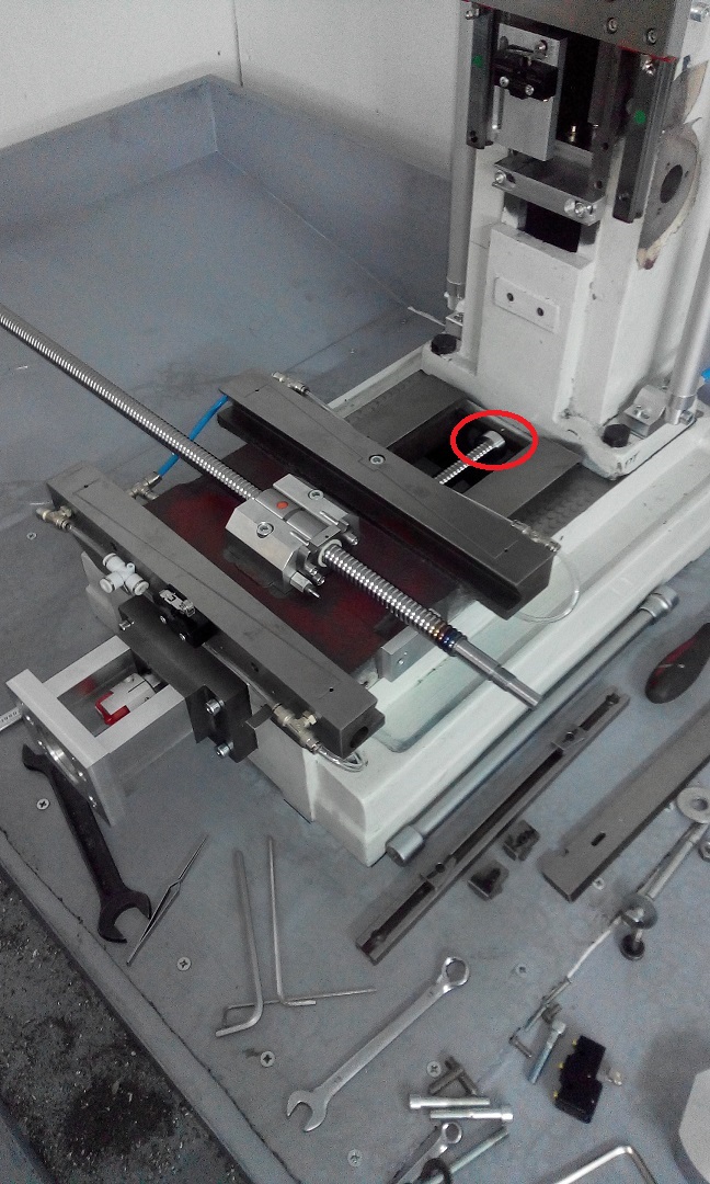

Доброго дня!
john1987887, подскажи пожалуйста у тебя по оси У ШВП на двух опорах стоит?
123.jpg (8015 просмотров) <a class='original' href='./download/file.php?id=112238&mode=view' target=_blank>Загрузить оригинал (324.58 КБ)</a>
john1987887
Сообщения: 3063
Репутация: 1802
Re: Китаец 7045 в чпу
Сообщение john1987887 »
Нет, по У только 1 опора, это ограничитель, чтоб гайка с винта не спрыгнула.

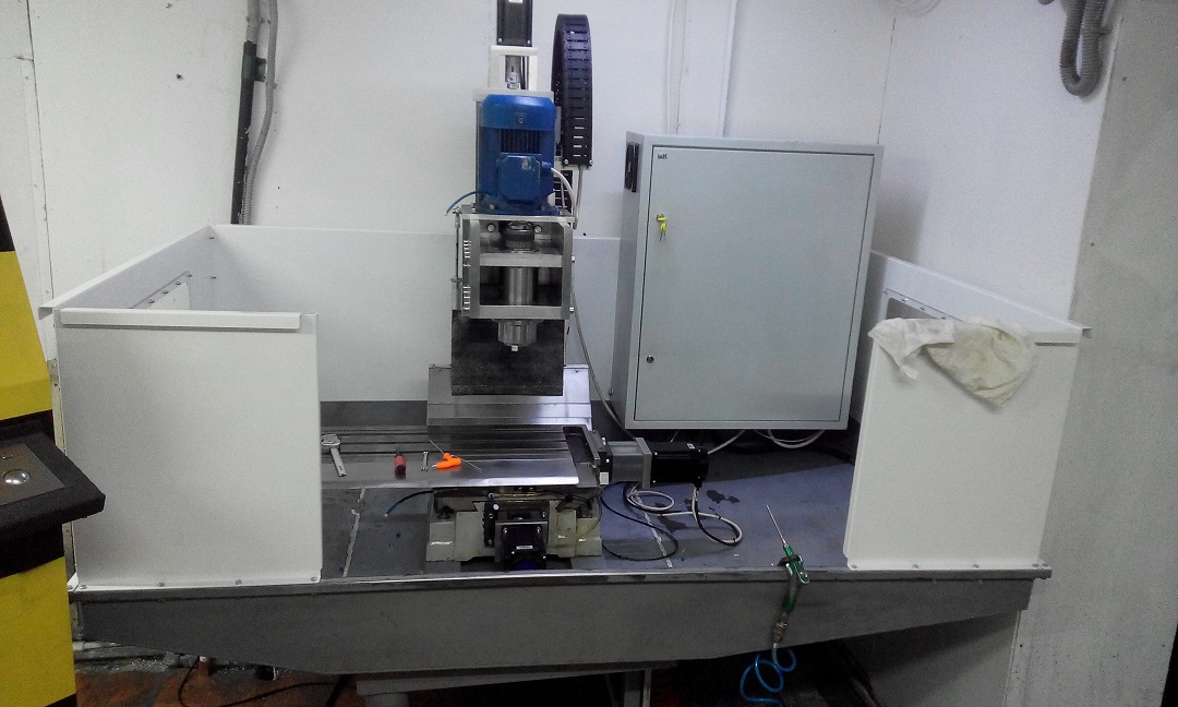

john1987887
Сообщения: 3063
Репутация: 1802

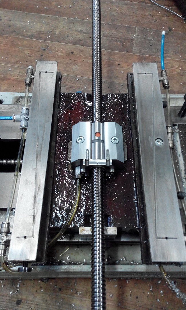

Станок отработал 2 с лишним года по полной. Наработка несколько тысяч часов, сколько километров проехала каждая ось, трудно сказать. Ось Х проехала в районе 14 км. Что очень удивило и порадовало - полное отсутствие износа! Есть, конечно пятна притертые, но не более того. От китайца такого уровня я не ожидал такой стойкости. обильная смазка творит чудеса! Ну и немного упаковал станок в кожух, буду делать СОЖ.

Lafayette
Сообщения: 3349
Репутация: 445
Сообщение Lafayette »

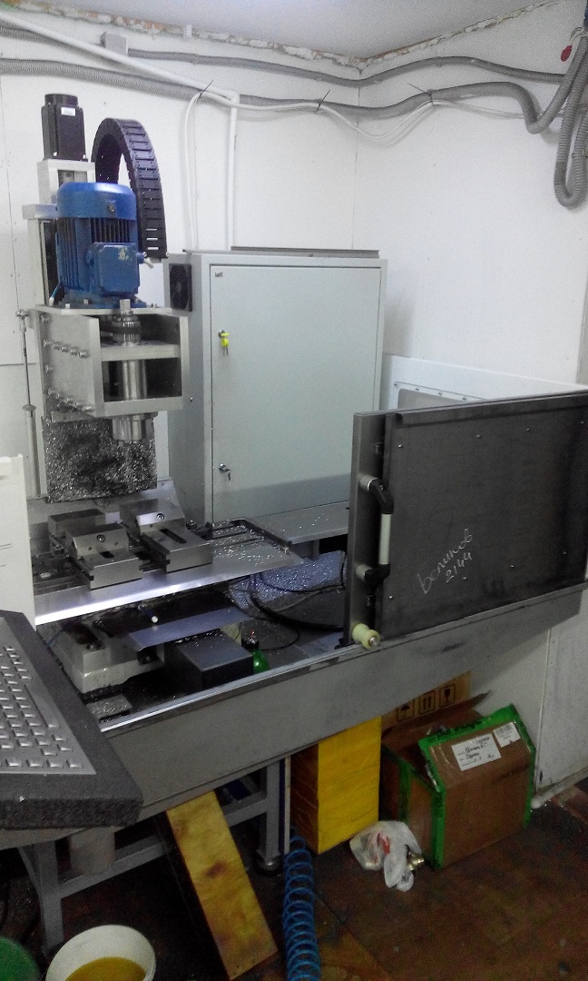

Работать с СОЖ и ящик внутри оставишь?
john1987887
Сообщения: 3063
Репутация: 1802
Тормак сделан именно так. Там СОЖ во всю хлещет на ящик, и ничего, живут. Вот и я попробую. потом отпишусь.

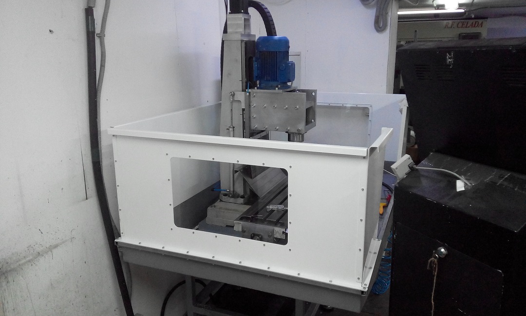

john1987887
Сообщения: 3063
Репутация: 1802
Пора немного обновить станочек. Планов много, но сейчас занимаюсь только новой фрезерной головой. Заказал отливку, отжег ее, щас фрезерую. Асинхронник заменю на серву и появится место, чтобы воткнуть пневмо-гидравлический разжим инструмента.

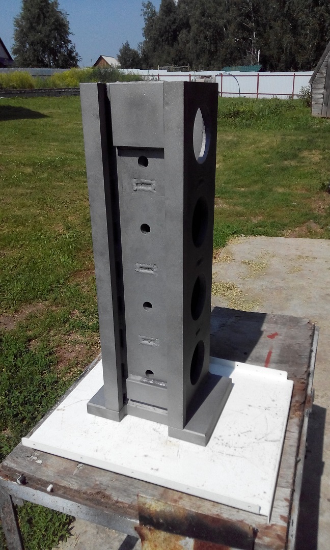

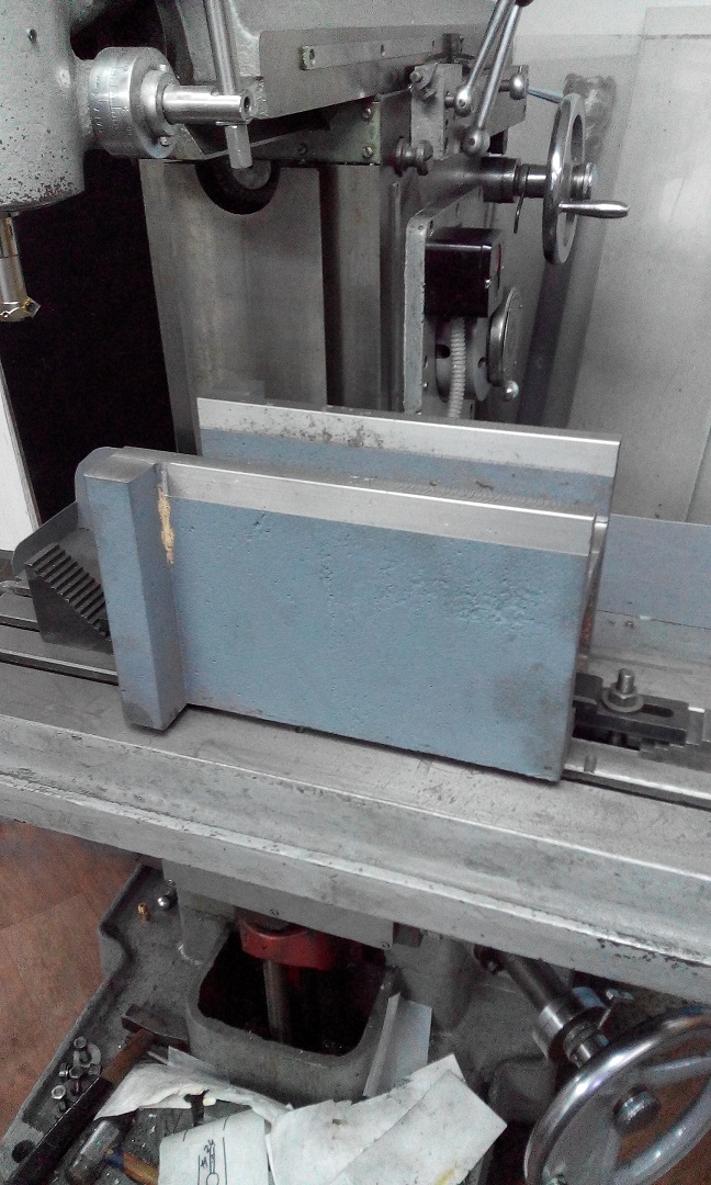

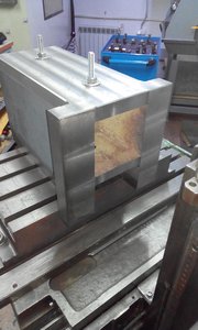

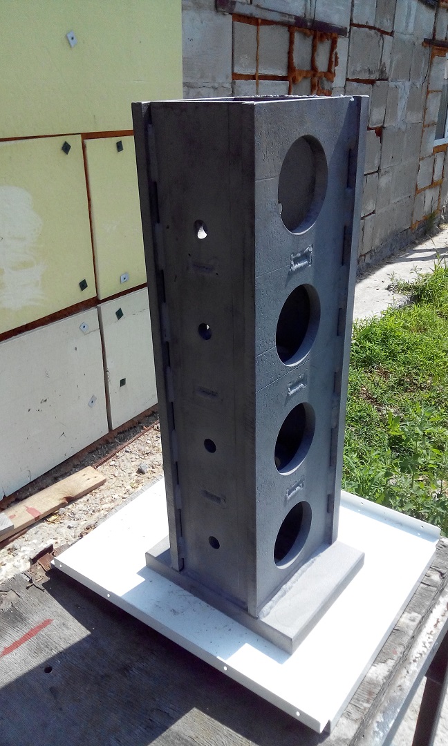

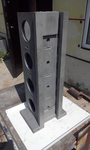

Горизонтальный шпиндель - вот в чем сила! Чугун в этот раз отлили просто изумительный.

То ты еще длинной фрезой ковырял... ну и подкладка козырная на столе...
нікому нічого не нав'язую.
john1987887
Сообщения: 3063
Репутация: 1802

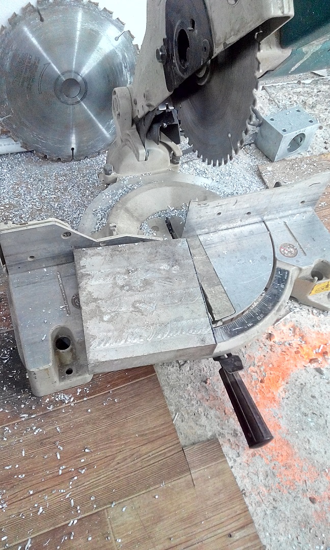

aegis писал(а):То ты еще длинной фрезой ковырял
Нет, это фасочник. Фотал уже в самом конце фрезеровки, а то руки все черные были, фотик не взять.

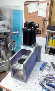

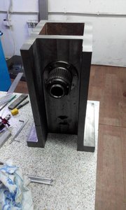

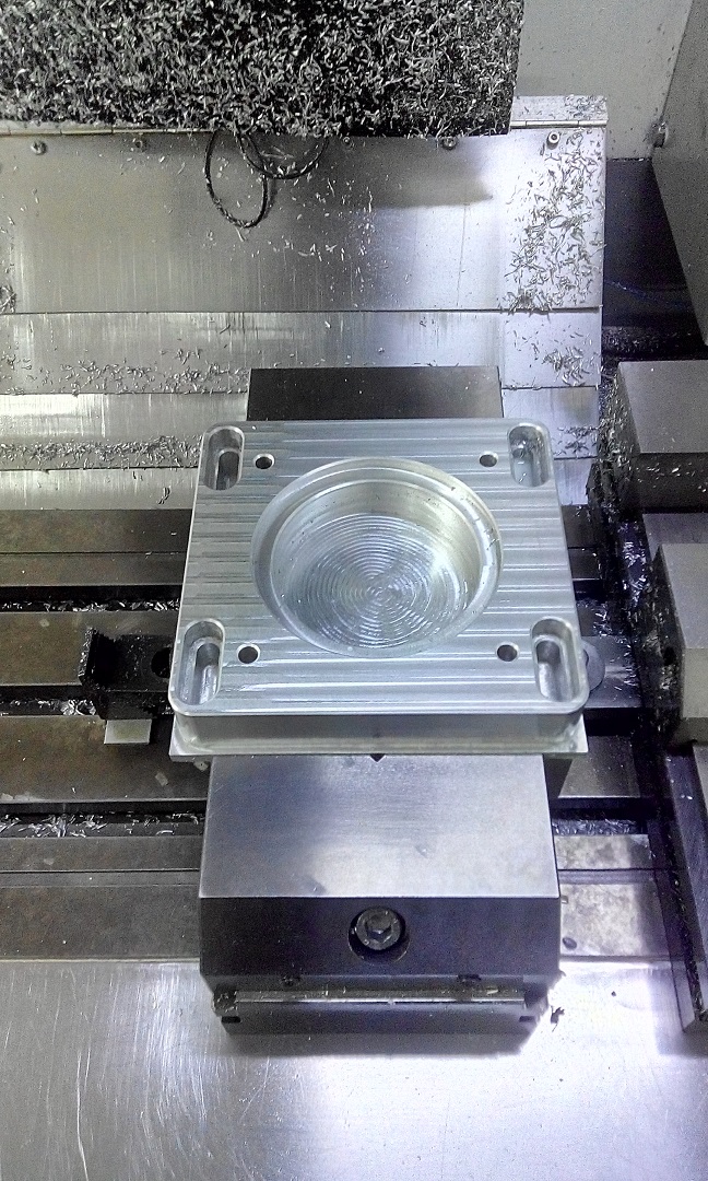

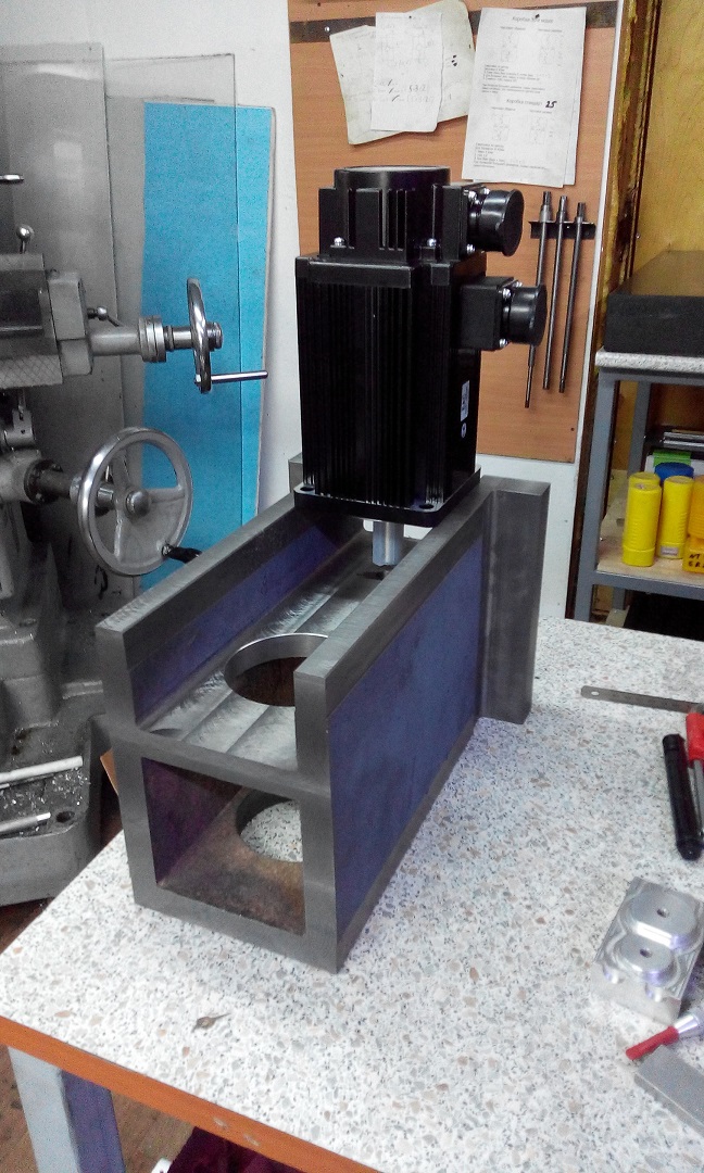

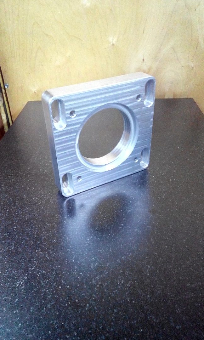

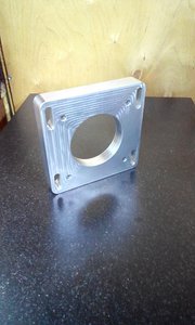

Продолжаю делать голову. Расточил под шпиндель и примерил его. Потом сделал фланец для сервы. На видео обработка фрезой Ф8, 3 зуба по алюминию. Глубина за проход 8 мм, съем на сторону 2мм, подача 400 мм/мин. Звук оригинальный.

IMG_20180509_191247.jpg (6484 просмотра) <a class='original' href='./download/file.php?id=138862&mode=view' target=_blank>Загрузить оригинал (371.38 КБ)</a>
IMG_20180509_191321.jpg (6484 просмотра) <a class='original' href='./download/file.php?id=138863&mode=view' target=_blank>Загрузить оригинал (329.38 КБ)</a>
IMG_20180511_163843.jpg (6484 просмотра) <a class='original' href='./download/file.php?id=138864&mode=view' target=_blank>Загрузить оригинал (337.53 КБ)</a>
IMG_20180512_135224.jpg (6484 просмотра) <a class='original' href='./download/file.php?id=138865&mode=view' target=_blank>Загрузить оригинал (423.17 КБ)</a>
IMG_20180512_164404.jpg (6484 просмотра) <a class='original' href='./download/file.php?id=138866&mode=view' target=_blank>Загрузить оригинал (399.97 КБ)</a>
IMG_20180512_175901.jpg (6484 просмотра) <a class='original' href='./download/file.php?id=138867&mode=view' target=_blank>Загрузить оригинал (365.68 КБ)</a>
IMG_20180512_180045.jpg (6484 просмотра) <a class='original' href='./download/file.php?id=138868&mode=view' target=_blank>Загрузить оригинал (350.44 КБ)</a>
IMG_20180512_180102.jpg (6484 просмотра) <a class='original' href='./download/file.php?id=138869&mode=view' target=_blank>Загрузить оригинал (342.47 КБ)</a>

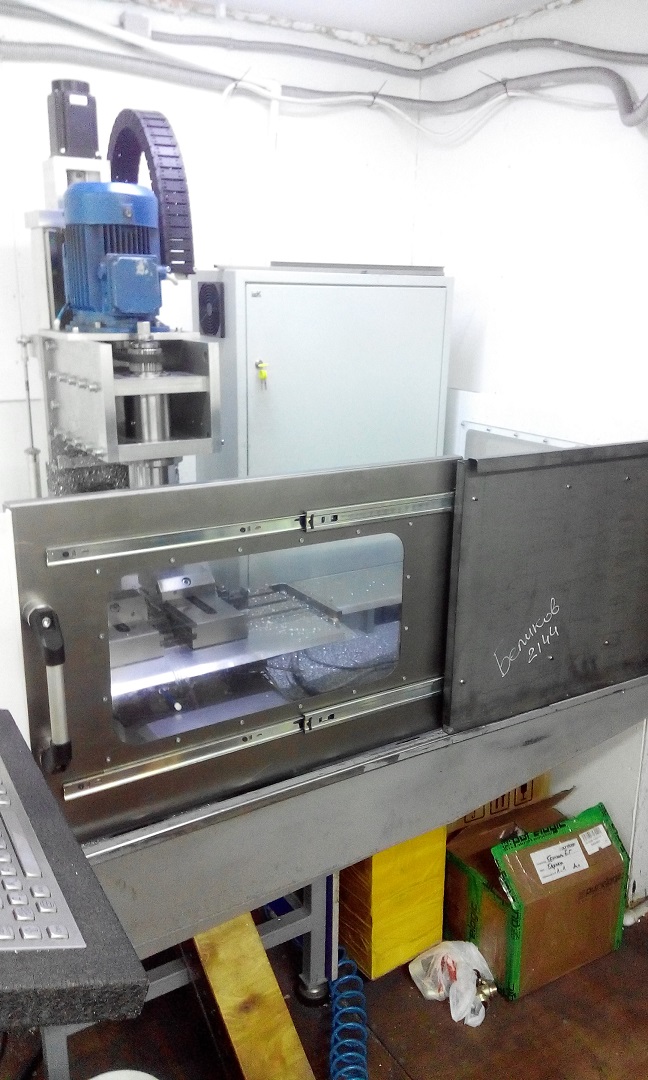

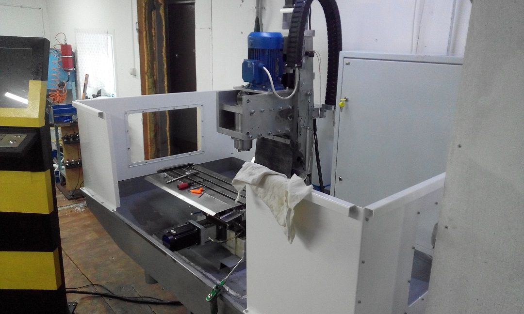

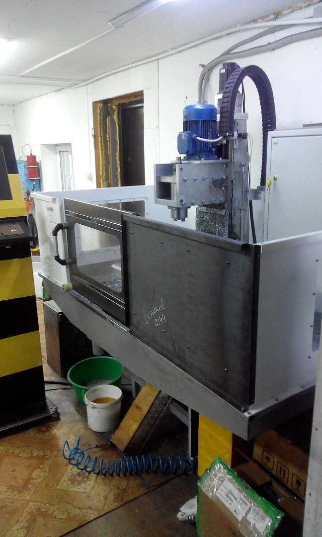

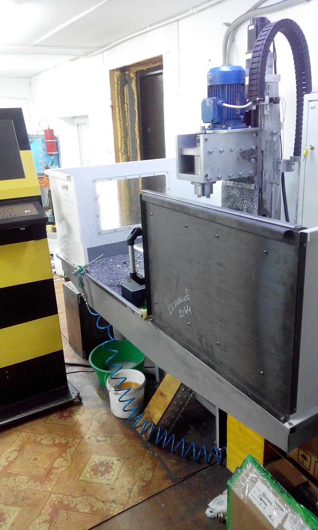

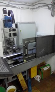

Надо ставить СОЖ по нормальному. Чтобы это сделать нужно установить дверь. Сегодня закончил. Посмотрим сколько проживут мебельные направляшки.

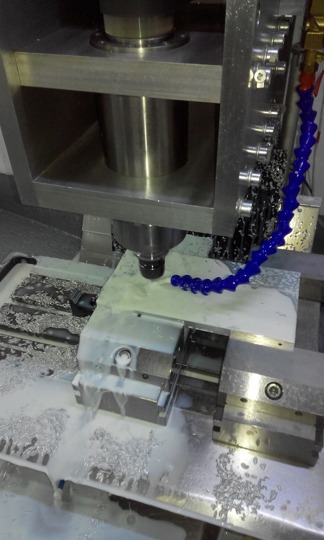

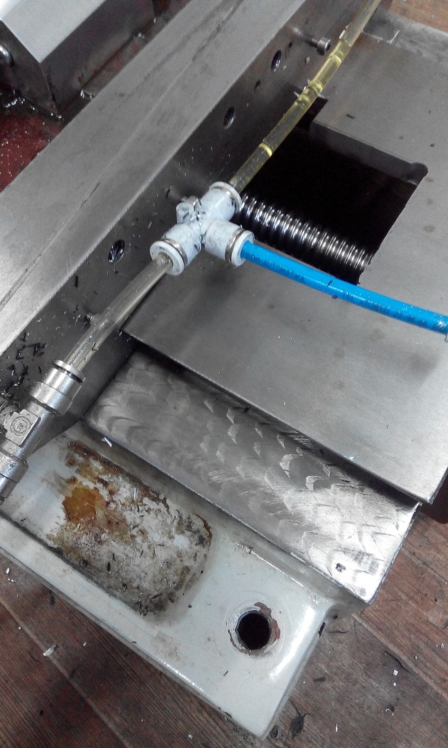

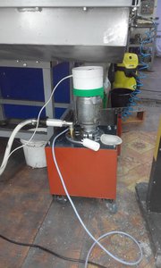

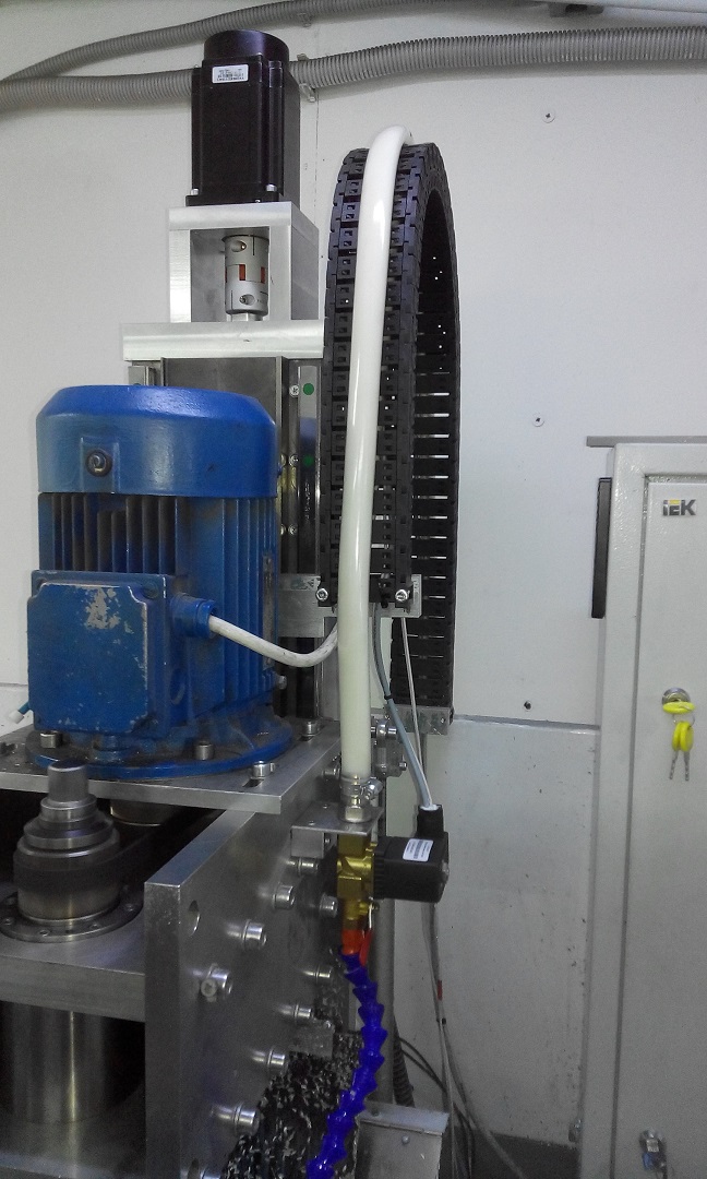

Наконец поставил СОЖ. Насос П-25М, старенький, но качает бодро. Сверху притулил вентилятор 125мм, ибо качать 2 часа подряд ему жарковато, а надо. Вообще, 3 д принтер выручалка знатная.

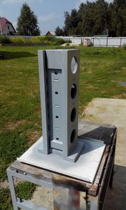

john1987887
Сообщения: 3063
Репутация: 1802

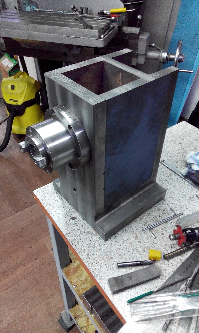

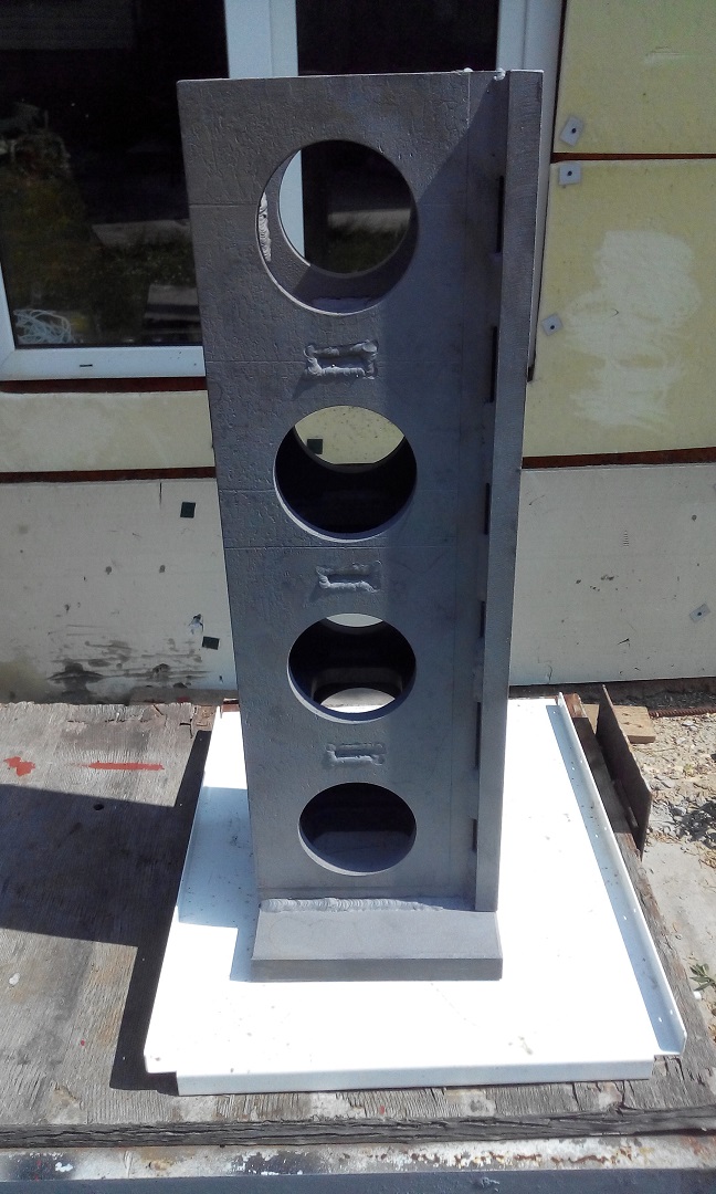

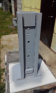

А вот одна из глобальных переделок - новая колонна. Сейчас жесткость колонны не устраивает, руками отгибаю голову на 0.1мм влево/вправо. В рывке стрелка индикатора допрыгивает до 0.25мм. Причем крутится именно сама колонна, рельсы держат голову намертво, проверил возможный отгиб головы кучей замеров.
Новая колонна, порезана из металла 16мм, внутри 3 переборки, которые заодно служили кондуктором для сборки изделия перед сваркой. Сварено, отожжено, отпескоструено, грунтовано. Дальше фрезеровка лица и зада, потом шлифовка, а потом самое интересное, фрезеровка под рельсы...
Какой большой огород без дела :)
john1987887 писал(а):Сверху притулил вентилятор 125мм, ибо качать 2 часа подряд ему жарковато, а надо.
У нас без вентилятор с утра до вечера качает. На то рассчитано. Через какое то время при такой конструкции, вентилятор начнет сопли накидывать на двиг ;)
john1987887
Сообщения: 3063
Репутация: 1802
aftaev писал(а):У нас без вентилятор с утра до вечера качает. На то рассчитано. Через какое то время при такой конструкции, вентилятор начнет сопли накидывать на двиг
Сопли откуда, из-за испарения сож? Расплавиться ничего не должно, вентик дует много!
tehnic
Сообщения: 267
Репутация: 20
Сообщение tehnic »
john1987887 писал(а):А вот одна из глобальных переделок - новая колонна. Сейчас жесткость колонны не устраивает, руками отгибаю голову на 0.1мм влево/вправо. В рывке стрелка индикатора допрыгивает до 0.25мм. Причем крутится именно сама колонна, рельсы держат голову намертво, проверил возможный отгиб головы кучей замеров.
У Вас и новую будет отгибать и колбасить.
