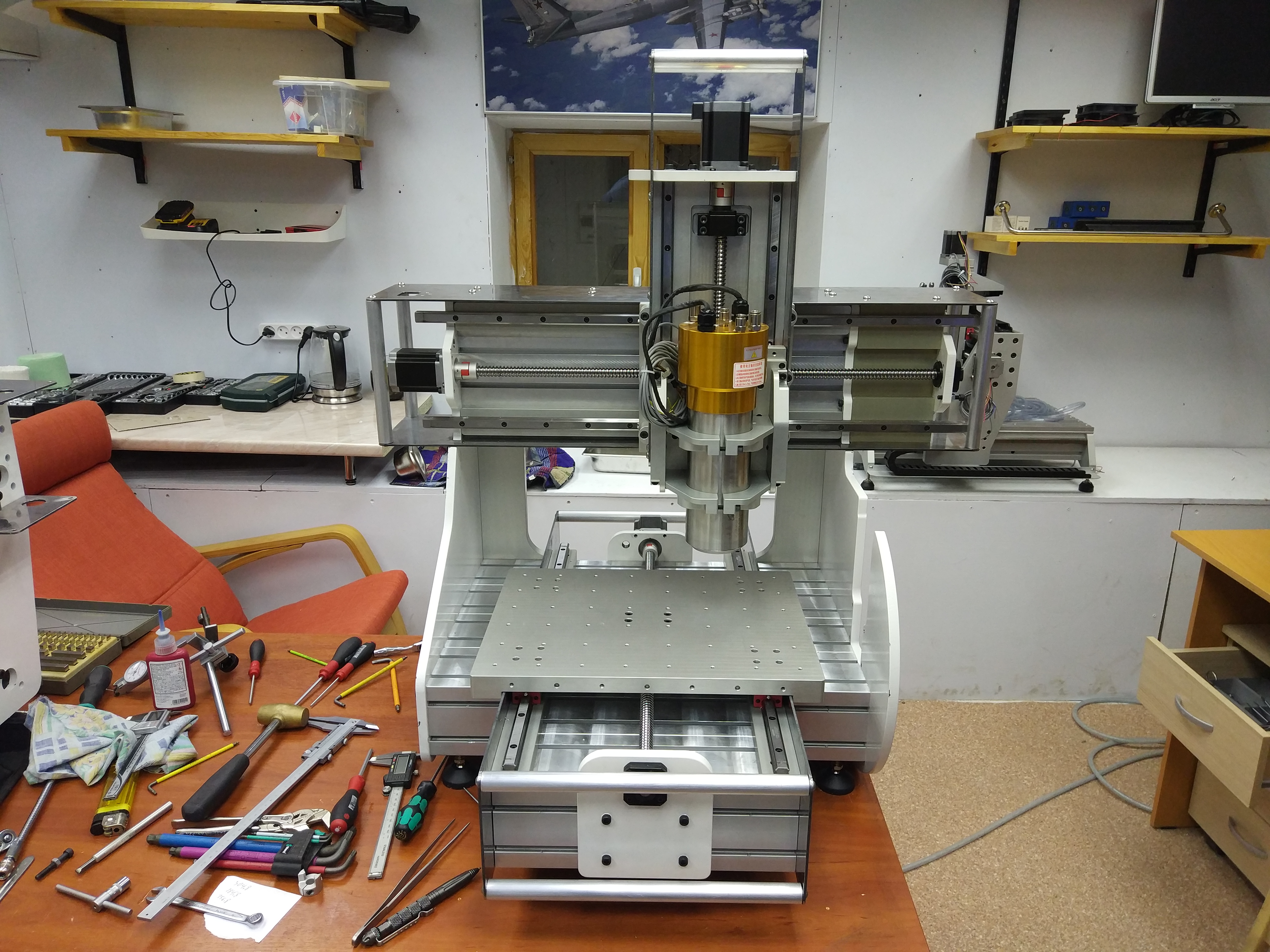

Может стоит опору fk установить на другую сторону балки? А то "хлипким" кажется. Правда могу ошибаться, по фото трудно определить с такого ракурса.
00001.jpg (3136 просмотров) <a class='original' href='./download/file.php?id=136011&mode=view' target=_blank>Загрузить оригинал (2.96 МБ)</a>
Для мотора в самый раз. От проворота должно быть достаточно.
Но тогда много переделывать придется...
Re: Мелкий+ 400х300х150 с автосменой
Опора только в осевом направлении работает а с этим там все норм. Проставыш который продолжение балки сделан из 30мм д16т и прикручен как к стальной боковине так и к нержавейкам.
Основная механика завершена. Осталось проводка и автосмена.
Да большинство софта это может. Тут барабан автосмены сделан как обычная ось с такимже шаговиком драйвером и датчиком хоум.
