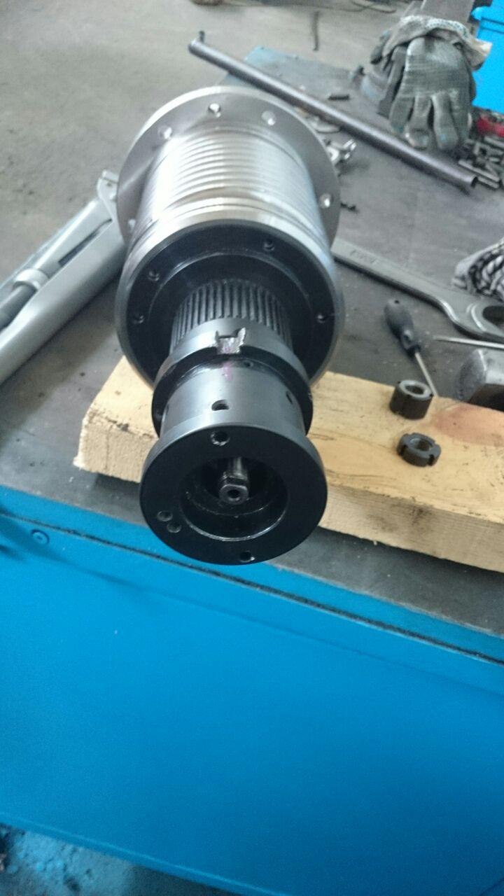

Ildar писал(а):Да! Ремешок замерь! Как обычно порвется в самый "подходючий" момент. У меня "валяется"
от старого моего(а может валялся) вдруг модель не подойдет
Ты модель ремшка знаешь?
У нас есть почти новый, почти такой же шпиндель. У него засада: шаг ремешка меньше, подшипники другие(снять и поставить на свой не прокатило), и посадочный фланец другой.

aftaev писал(а):Ты модель ремшка знаешь?
Да, посмотрю завтра. Лишь бы совпал.
aftaev писал(а):У нас есть почти новый, почти такой же шпиндель.
Вот, Александр, не поверишь-они все такие!!! :hehehe:
Лишь бы в гнездо вошел, а остальное дело техники, ну может чуток жесткости потеряешь. На вид диаметр шкива меньше - момент крутящий потеряешь. :stepper:
Помнится на старом какая то дурацкая была регулировка натяжения ремня(в чем заключалась не помню) И мой чуть чуть по длине не подошел. Вспомнил это я её "дурацкой" сделал что бы ремень воткнуть!!!
Re: Обрабатывающий центр SV500
Ildar писал(а):На вид диаметр шкива меньше - момент крутящий потеряешь.
Там проблема в том что на двиге шкив с шагом 5мм, а на этом шпинделе шаг зубастого шкива 3мм. То есть нужно резать новый шкив зубастый и довольно точно.

Уж Вам то, Александр, бояться этого! И Китайцы точают! И высоту отыграть, как надо правда шпиндель у тебя на 10 тысяч оборотов сам по себе слабоват по зазорам

Ildar писал(а):Ты модель ремшка знаешь?
856-8М
такой ремень (3249 просмотров) <a class='original' href='./download/file.php?id=134812&mode=view' target=_blank>Загрузить оригинал (4.73 МБ)</a>
