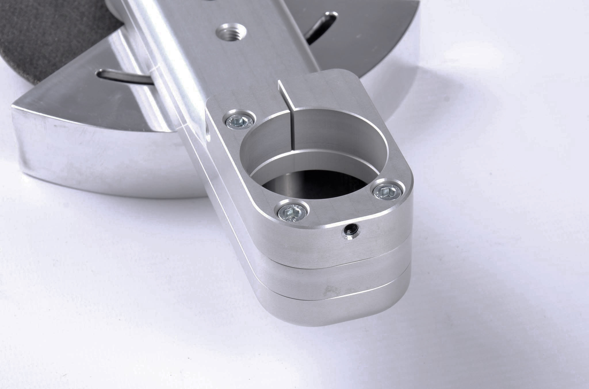

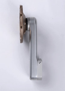

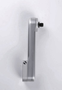

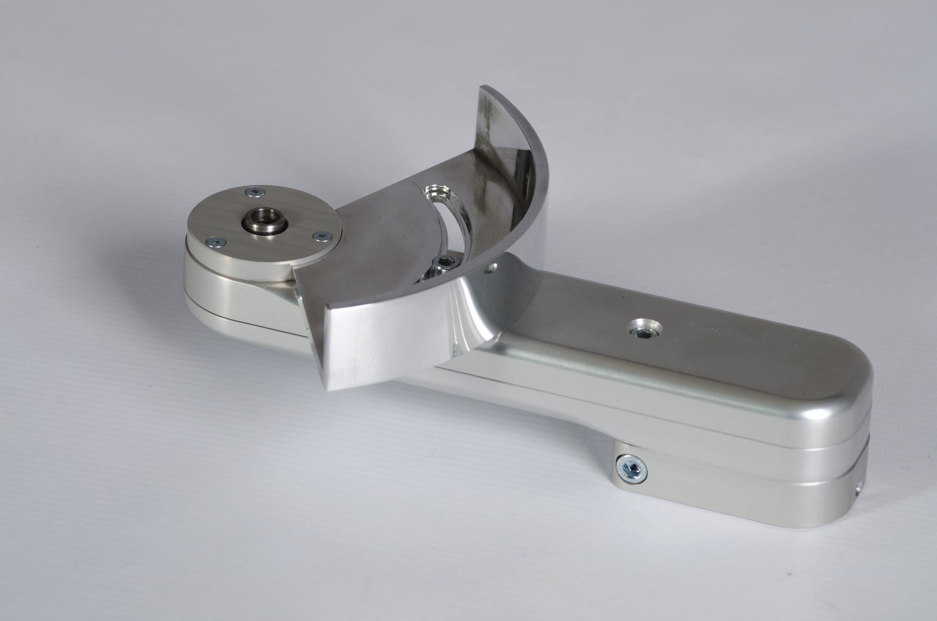

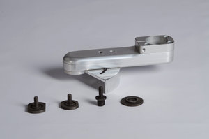

А вот наконец законченные изделия сделанные на Фениксе (кроме токарки и анода конечно :) )
Насадка удлинитель к УШМ.

Дрюня, а как-то дополнительно детальки дорабатывали после фрезерования?
Уж больно зеркальная поверхность, похожа на полированную.
Дрюня
Сообщения: 1986
Репутация: 1504
Откуда: Днепр
Re: Мой второй станочек. Портальник - ФЕНИКС
Сообщение Дрюня »
Umnik писал(а):Дрюня, а как-то дополнительно детальки дорабатывали после фрезерования?
Защитный кожух полирован и без анода. Остальное под анодом, стенка и была идеальна. Но немного доводили там где 3Д обработка - я пока никак со стратегиями не разберусь и были небольшие полоски от проходов.

Сообщение john1987887 »
И сколько будет стоить эта насадка? Как 2 хороших болгарки?
Дрюня
Сообщения: 1986
Репутация: 1504
Откуда: Днепр
Сообщение Дрюня »
john1987887 писал(а):И сколько будет стоить эта насадка? Как 2 хороших болгарки?
Как полторы болгарки, 250$.

Сообщение magnetic »
Насадка нужная, окупится быстро, для такого рода работ необходим хороший струмент... Мы для обработки углов покупаем диски скотчбрайт прессованый ценой порядка 2000 р за шт.
Речь о декоративной нерже.
А кожух прям вот из такой цельной болванки точится? 95% в стружку?
Дрюня
Сообщения: 1986
Репутация: 1504
Откуда: Днепр
Сообщение Дрюня »
john1987887 писал(а):А кожух прям вот из такой цельной болванки точится? 95% в стружку?
Тут з 5мм листа. Но наверное дешевле будет фрезернуть из 30мм, чем варить, гнуть, шлифовать...

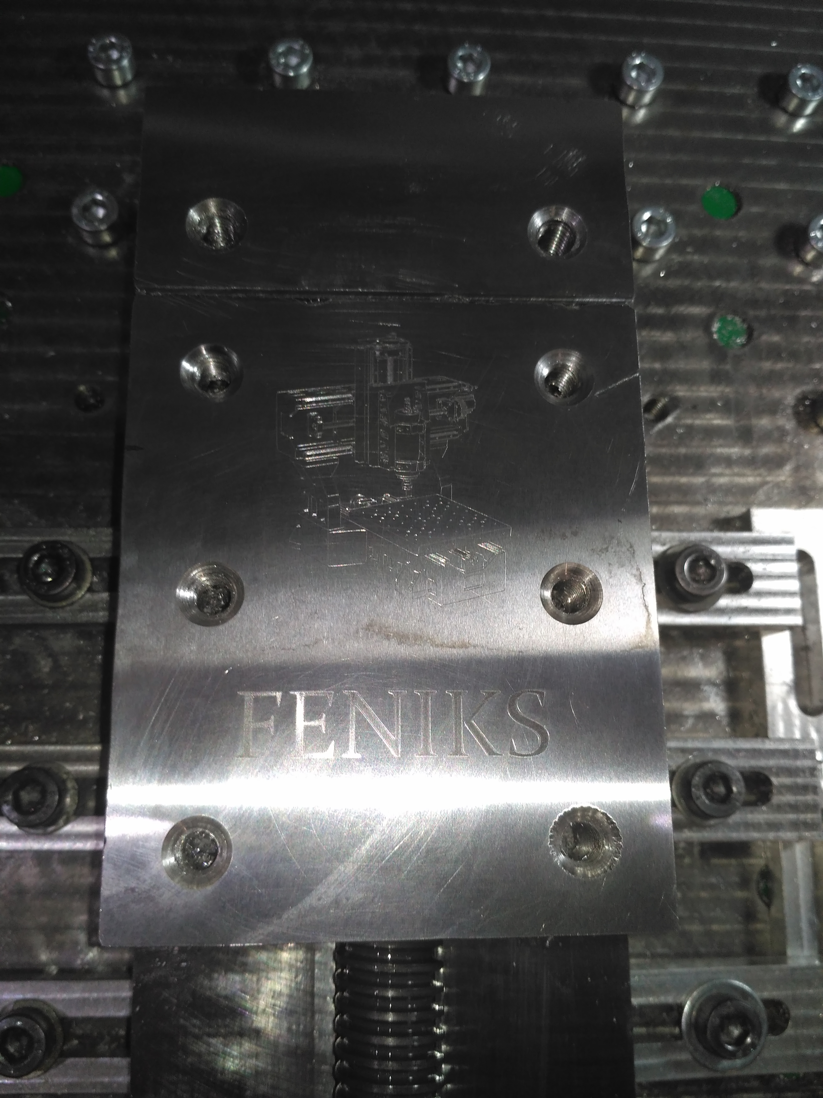

Феникс захотел сделать свой автопортрет на калёных тисках :hehehe:

Сам процесс

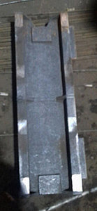

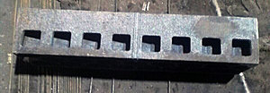

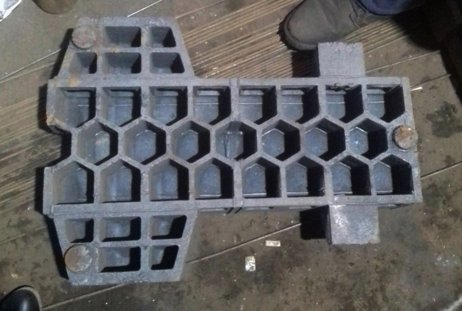

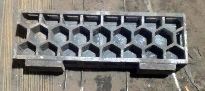

Скинули ещё несколько фоток с литейки. Фотки не чёткие, но отливки мне нравятся - они не дугой и очень хорошо вычищены соты от нагара.
28555256_1649649145116055_173402100_o.jpg (4076 просмотров) <a class='original' href='./download/file.php?id=133588&sid=dbd842d82eaceab5462d3564ece19f40&mode=view' target=_blank>Загрузить оригинал (193.11 КБ)</a>
28580493_1649649168449386_766783434_o.jpg (4076 просмотров) <a class='original' href='./download/file.php?id=133589&sid=dbd842d82eaceab5462d3564ece19f40&mode=view' target=_blank>Загрузить оригинал (345.83 КБ)</a>
28584026_1649649278449375_1336782417_o.jpg (4076 просмотров) <a class='original' href='./download/file.php?id=133590&sid=dbd842d82eaceab5462d3564ece19f40&mode=view' target=_blank>Загрузить оригинал (347.94 КБ)</a>
28584527_1649649235116046_1548896117_o.jpg (4076 просмотров) <a class='original' href='./download/file.php?id=133591&sid=dbd842d82eaceab5462d3564ece19f40&mode=view' target=_blank>Загрузить оригинал (279.1 КБ)</a>
Эпопея продолжается. Часть отливок запороли, но пока не известно какие детали и как они будут делать модели для переделки...

Сообщение Taganrog »
Если не секрет, во сколько обошлось это удовольствие (не считая доставку) и как долго делали ?
Дрюня
Сообщения: 1986
Репутация: 1504
Откуда: Днепр
Сообщение Дрюня »
Taganrog писал(а):Если не секрет, во сколько обошлось это удовольствие (не считая доставку) и как долго делали ?
По стоимости это не мой секрет, работа ещё не окончена, да и во всех регионах цены разные.
Когда я свой делал 1,3$ за литьё кг было + термичка, пескоструйка, работа перфоратором.
Здесь отлили и обработали дробеструем...
john1987887
Сообщения: 3063
Репутация: 1802
У меня 200 р за кг, льют месяц.
