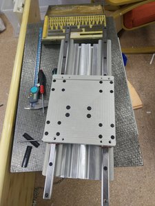

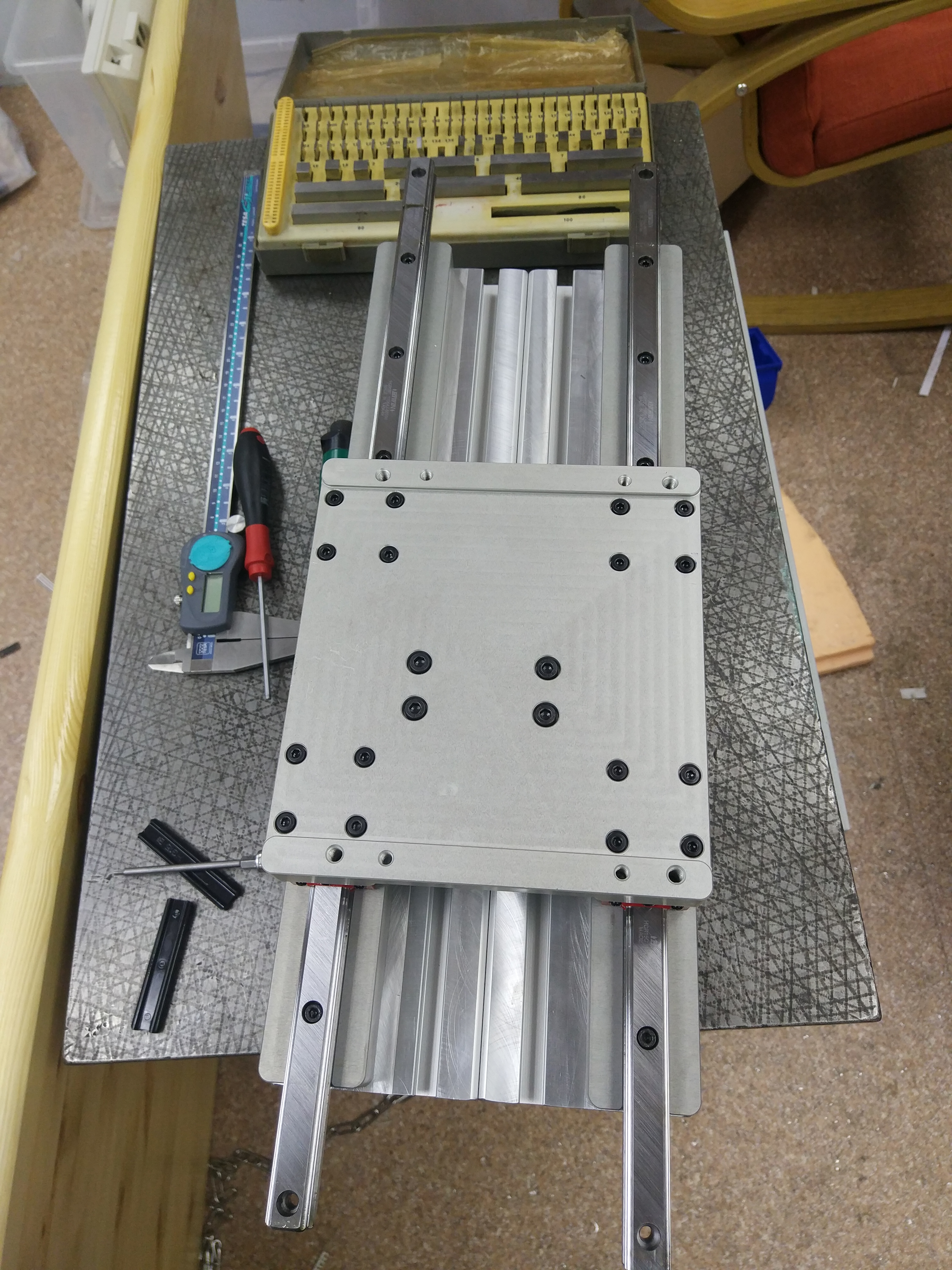

Продолжаем понемногу.
IMG_20180216_212413.jpg (3026 просмотров) <a class='original' href='./download/file.php?id=132627&mode=view' target=_blank>Загрузить оригинал (4.2 МБ)</a>

frezeryga писал(а):Продолжаем понемногу.
Смысл анодировать деталь, если видны следы от фрезы?
Re: Мелкий станочек 300х200х100
Для защиты от окисления и для красоты.

frezeryga писал(а):натянул одну защиту. в этом проекте решил выкинуть боковые шайбы на роликах. меньше деталей меньше гемороя нафег они там ненужны лента короткая и никуда не сползает. к томуже без шайб можно класть на точность резки ленты по ширине поскольку торчать по бокам теперь ей ничего не мешает. очередной раз убедился что самое крутое решение это самое простое решение. начинающие станкостроитили часто любят придумать себе много лишнего ненужного гемороя. еще прикупил пробойник чтобы дырки в ленте дырявить оказалась очень удобная штука но только именно такая без барабана с насадками тут можно через пробойник смотреть и в разметку целится а на барабане ничего не увидеш.
А как называется лента то, где такую искать?
конвеерна лента. тут на форуме nik0 продает.
