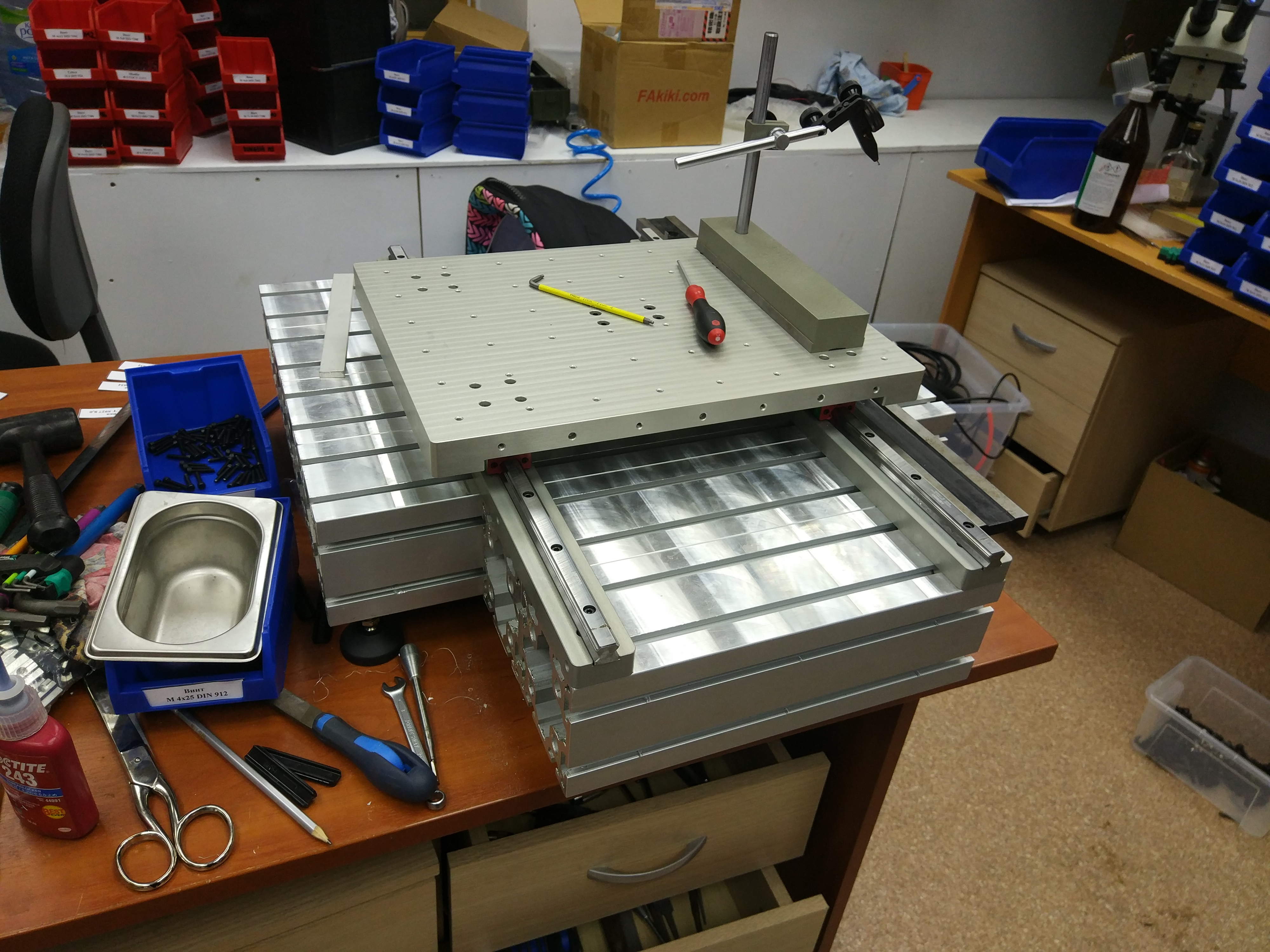

Раскочегариваем долгострой.

Макс, а почему бы рабочую поверхность стола не пропылить самим станком?
Re: Мелкий+ 400х300х150 с автосменой
после сборки можно это сделать будет если потребуется. и это не рабочая поверхность. предполагается крепить к нему Т стол или жертвенный стол.

А под висячей частью опоры (ножки ) есть?
нету.
Константин23 писал(а):А под висячей частью опоры (ножки ) есть?
вся масса находится "между или над" этими 4-мя ножками, так что нет смысла ставить пятую ногу)
да все мясо и ось шпинделя находится в широкой части а на узкую часть только стол выезжает.

У меня стол весит чуть больше 30 кг, а если тиски еще на нем (примерно 8-10 кг) :thinking:
ну...у каждого свои задачи)
тиски фигня. там по центру железа будет под сотню кило наберется. а тиски небольшие 10-15.

Мне просто кажет,что если стол выдвинуть вперед и на нажать рукой, то край стола (конец рельсы) уйдет....коромысло
Профиль то на выступающей площадке поперек лежит,т.е. не работет
Надеюсь,что я не прав))
Соберешь - придави (индикатор под стол),если не трудно будет.Экономия профиля то налицо.Интересно же)
Хотя,ты ж наверно делал анализ напряжений.
Еще вопросик
Поворотка параллельно балке ж будет?
по столу проблем небудет в этом уверен поскольку ось фрезы находится в пределах широкой части а на этот выступ если и приходит нагрузка то только часть через рычаг с двух кареток. поворотка вдоль портала.

Ожидаю неприятность (вывод сделал просто для себя) от этого висячего острова - это резонанс ,который будет оставлять
след на обрабатываемой поверхности,как минимум, и характерный звук на слух .Надеюсь,что толстостенный профиль малость это приглушит. Особенно на врезаниях.Камертон получится.
Хотя....Себестоимость конструкции (без рельс,винтов и т.д.) меньше стоимости шпинделя раза в два и можно переделать потом ,
если что не понравится :thinking:
Это так кажется что дешего. А набегает огого.
