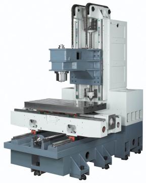

За основу хочу взять обычный одноколонный оц. Haas и т.п.
нашел на грабкаде проект, буду его творчески перерабатывать. Колона, основание, поперечка из бетона или композита. Шпииндель bt30. автосмена классический зонтик на 20 инструментов.
Рабочее поле:
600х400
Обрабатываемые материалы:
алюминий/сталь
Чертежи, фото, видео станка:
Что то вроде того

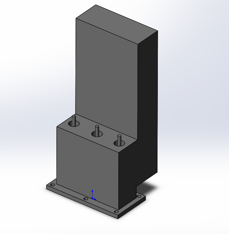

По выставлению колоны есть видео на ютубе как один немец заливает металлополимер в пространство между колонной и базой, но я хочу сохранить возможность отсоединения колоны. (возможны переезды из помещения в помещение, плюс оставить возможность перешлифовки поверхностей под рельсы если заливки поведет) В связи с этим думаю оставить полости сверху уступов насквозь и заливать после выставления поверх второй прикрученной металлической плиты с приваренными арматуринами. Если схематично, то вот так
2017-12-03_11-44-16.png (6446 просмотров) <a class='original' href='./download/file.php?id=125889&mode=view' target=_blank>Загрузить оригинал (44.47 КБ)</a>
Размеры произвольные, сейчас просто хочу узнать мнения на счет такого решения. Материал заливки тот же металлополимер или ремонтный бетон.

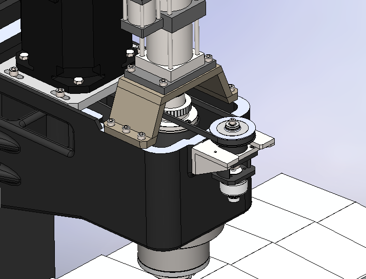

До 20000 об мне зарядили 2400евро с энкодером. Дороговато. 3000 стоит китайский моторшпиндель на 12000-10 квт bt 40. На первоначальном этапе не думаю что есть смысл так вкладываться. Такие решения разумны для наращивания мощностей, но не для старта. Посему вопрос с движком остается открытым. Если 4000 об, то дешевле взять аир и редукцией 1:1.5 сделать 4500 об. Поставить просто 7 квт двиг. Его же можно будет крутить на максимуме? Вывести энкодер на шпиндель как сделано в модельке с граб када

как по мне 12-15 оптимально. для дюральки и момент на низах сталь царапать. Сейчас ко мне едет конфиг бт30 шпиндель до 12 тысяч оборотов, 5.5кВт серва шпиндельная с макс 8000 и будет редукция 2.

По шпинделю - я бы взял (собственно и взял на свой ОЦ) шпиндельную серву до 8 тыс об мин. А там хоть напрямую, хоть через ремень, как хотите.
