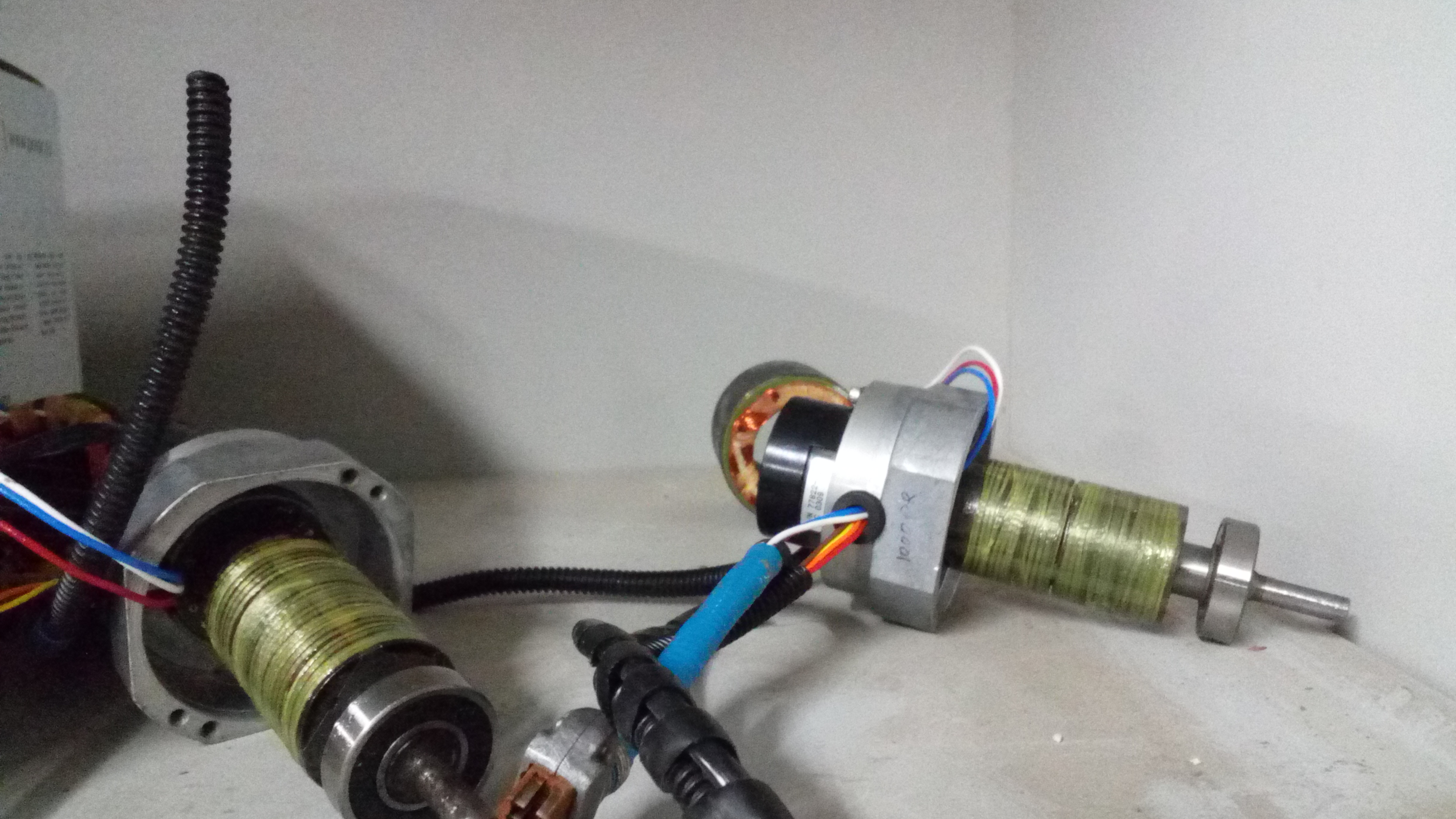

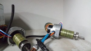

Какой-то злой рок меня преследует. Как-то в прошлом году я ремонтировал свой сервомотор, в нем отлетел магнитик с ротора. Так эта ситуация повторилась и с другим мотором.
Решил эту проблему сразу на всех моторах, превентивно.

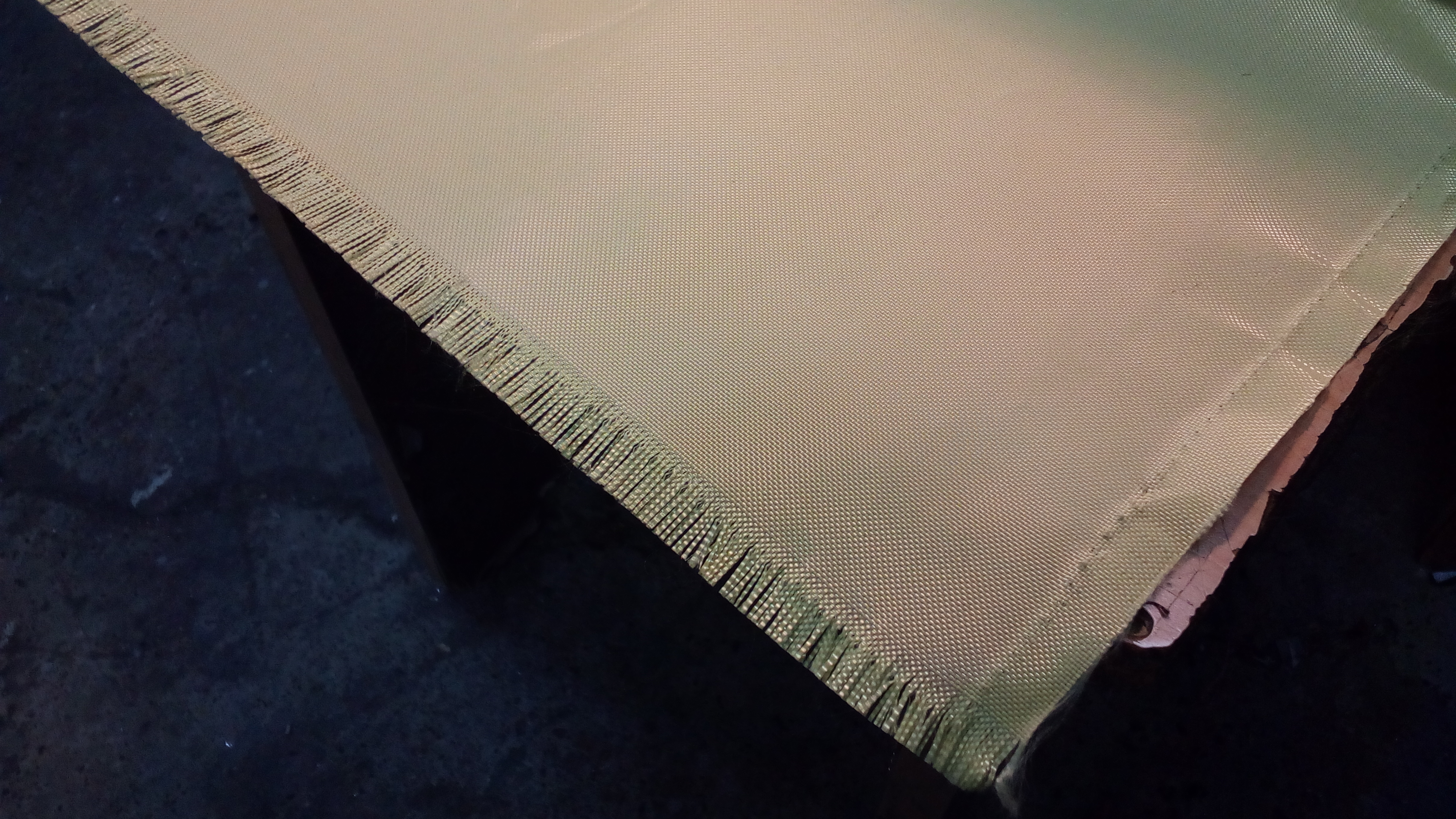

Опять в ход пошёл бронежилет, из которого надергал арамидных нитей. Магнит приклеил на цианакрилат, бандаж мотал с эпоксидным клеем.

В моторах Allen Bradley именно так и сделано (ну вряд ли конечно они бронежилеты используют ;). Поверх магнитов какое-то волокно с клеевой пропиткой намотано. Подшипники, энкодеры бывает умирают, а вот отвалившихся магнитов пока не встречал.

Так много кто из производителей так магниты крепят. А вот попадавшиеся мне немчурские мотрчики имели просто очень хорошо приклеенные магниты. настолько хорошо, что отодрать их от ротора целиком было невозможно, даже при прогреве до 120-150 градусов.

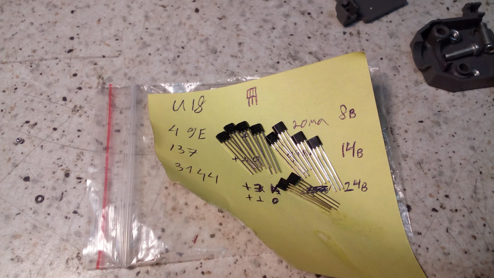

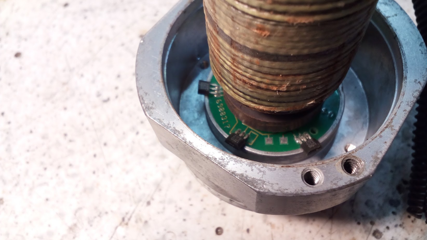

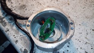

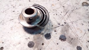

А теперь про мои моторчики. И опять все не слава богу. Сдохли холлы на паре моторов. Внезапно :) Стал менять, пришлось разобрать. Иииии... тадам :pssdoff:
Был энкодер на тыщу кликов, и нет его. Зато холлы поменял.

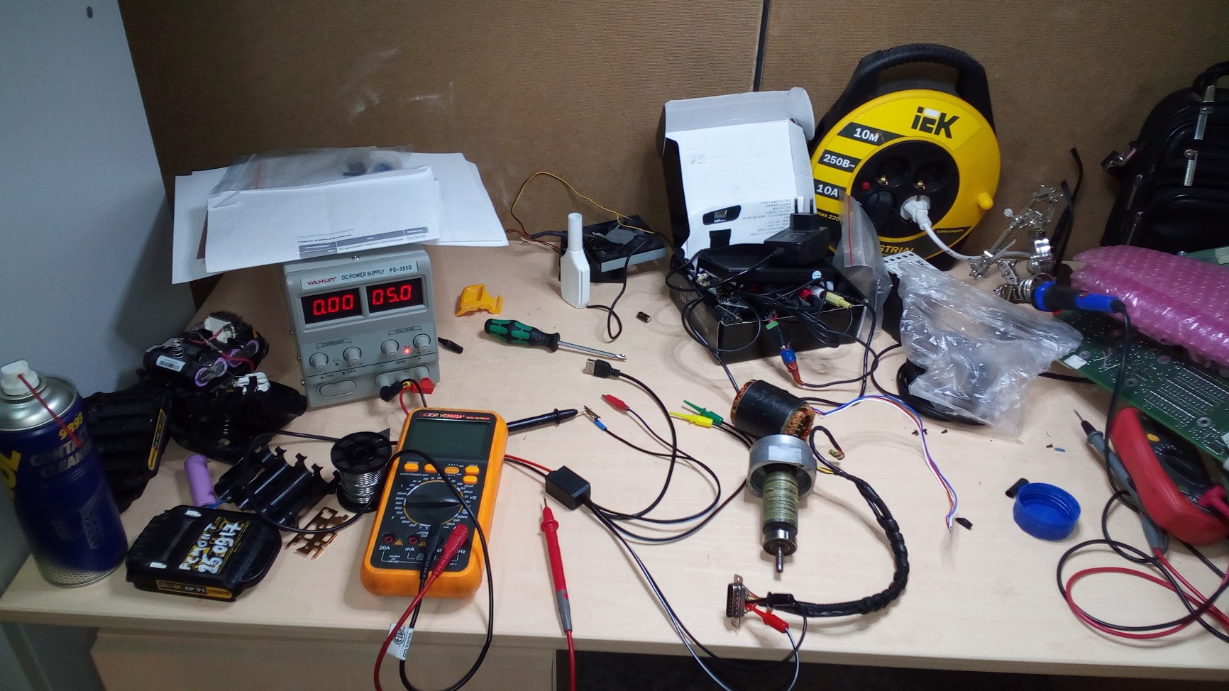

В общем случилось долгожданное событие, моторчики закрутились "с компа". Правда не через лцнц, а через open loop test. В лцнц дает мне ошибку в стиле "joint 1(2,3) following error". Что б это могло значить?

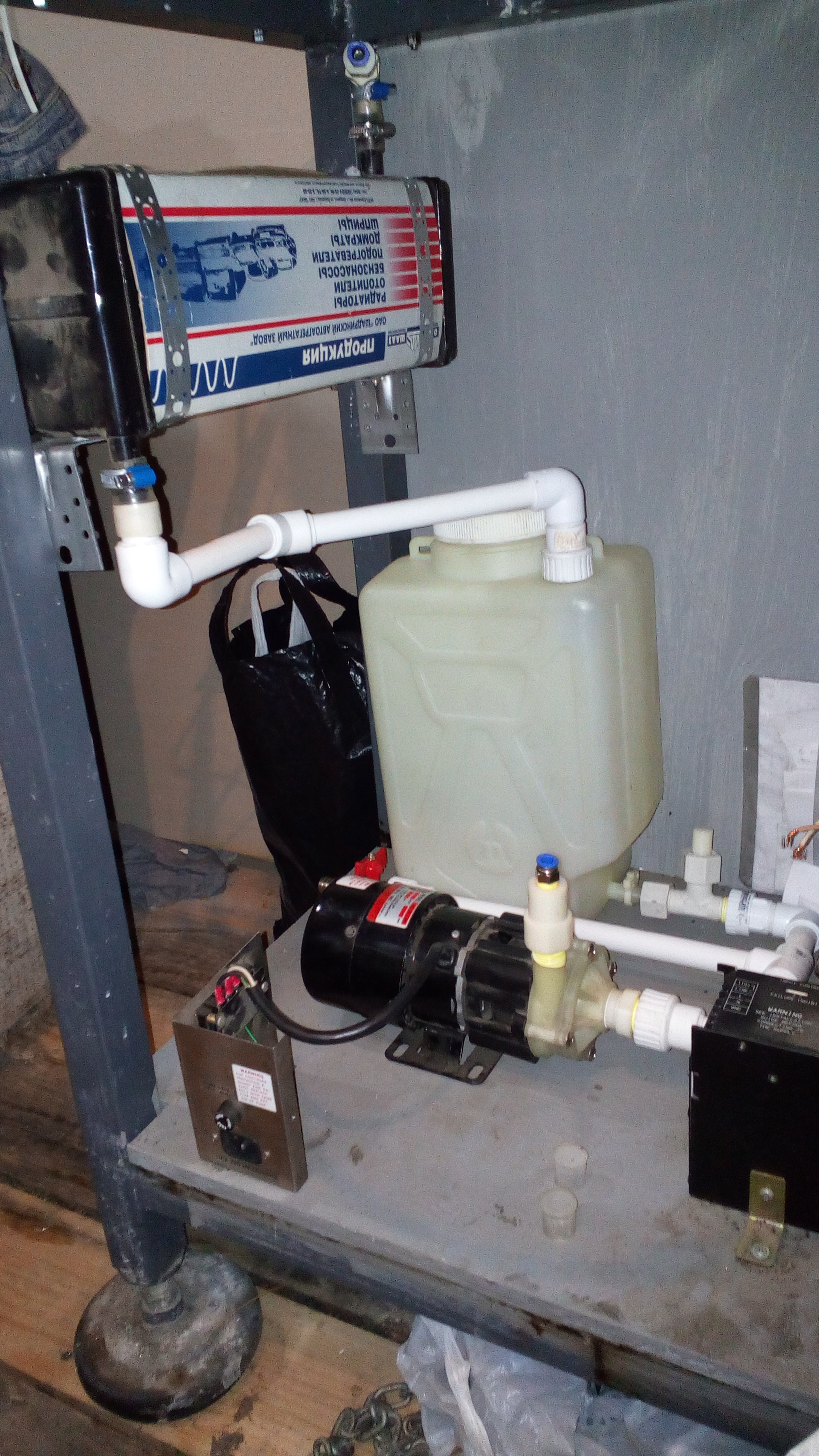

Добрался до системы охлаждения шпинделя. Вариант, примененный многими в стиле "тазик с аквариумным насосом" меня не устроил.
Все из пластмассы, за исключением латунного радиатора и латунных же вставок в фитинги. Насос и ёмкость какие-то лабораторно-химические, да ещё и мурлюканские.
