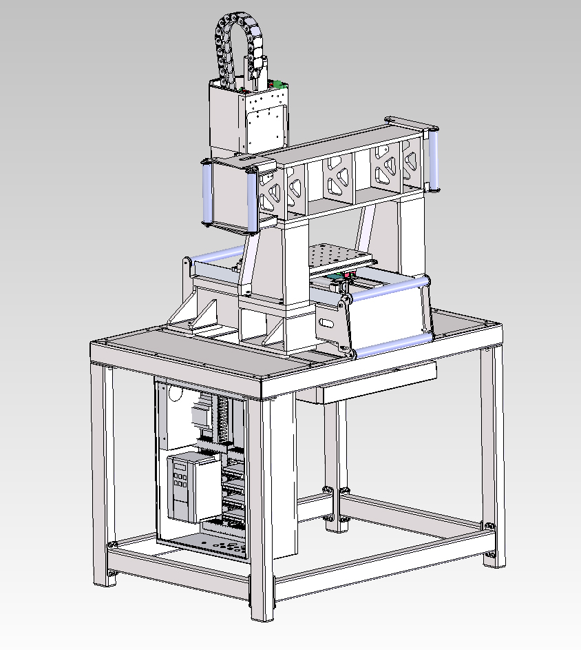

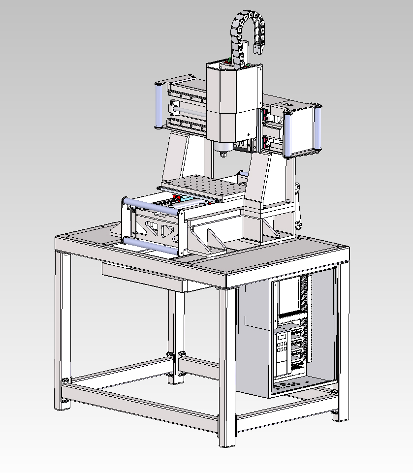

Чертежи, фото, видео станка:
Так выглидит в проекте (5297 просмотров) <a class='original' href='./download/file.php?id=124497&mode=view' target=_blank>Загрузить оригинал (242.9 КБ)</a>
Так выглядит проект станка

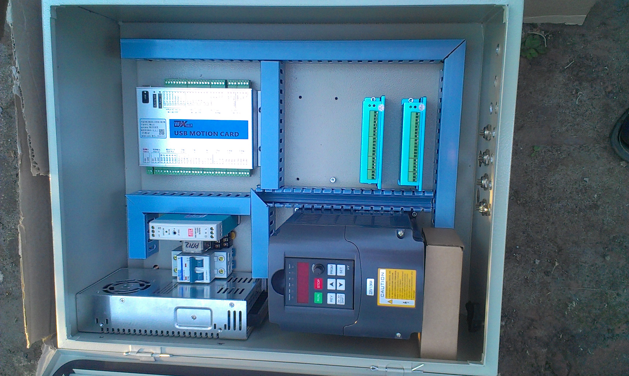

У станочка еще нет имени. Заказчик пожелал станок по воску и главное по цветному металлу.
Рельсы 20, Моторы Leadshine+ драйвер, шпиндель 1,5кВт, возможность установки 4 оси.
Шкаф в начале сборки (5297 просмотров) <a class='original' href='./download/file.php?id=124505&mode=view' target=_blank>Загрузить оригинал (900.68 КБ)</a>

Такой интересный проект и так мало подробностей. Побольше бы фото процесса.
После сварки термообработка проводилась?
Зря балку портала коробкой не сделали..

После сварки, отжиг и пескоструйка.
Так пока еще, по большому счету хвастаться нечем.
Только резьбы под крепление рельс прорезал.

Dimka_almighty писал(а):Зря балку портала коробкой не сделали..
Еще не поздно добавить пластину.
