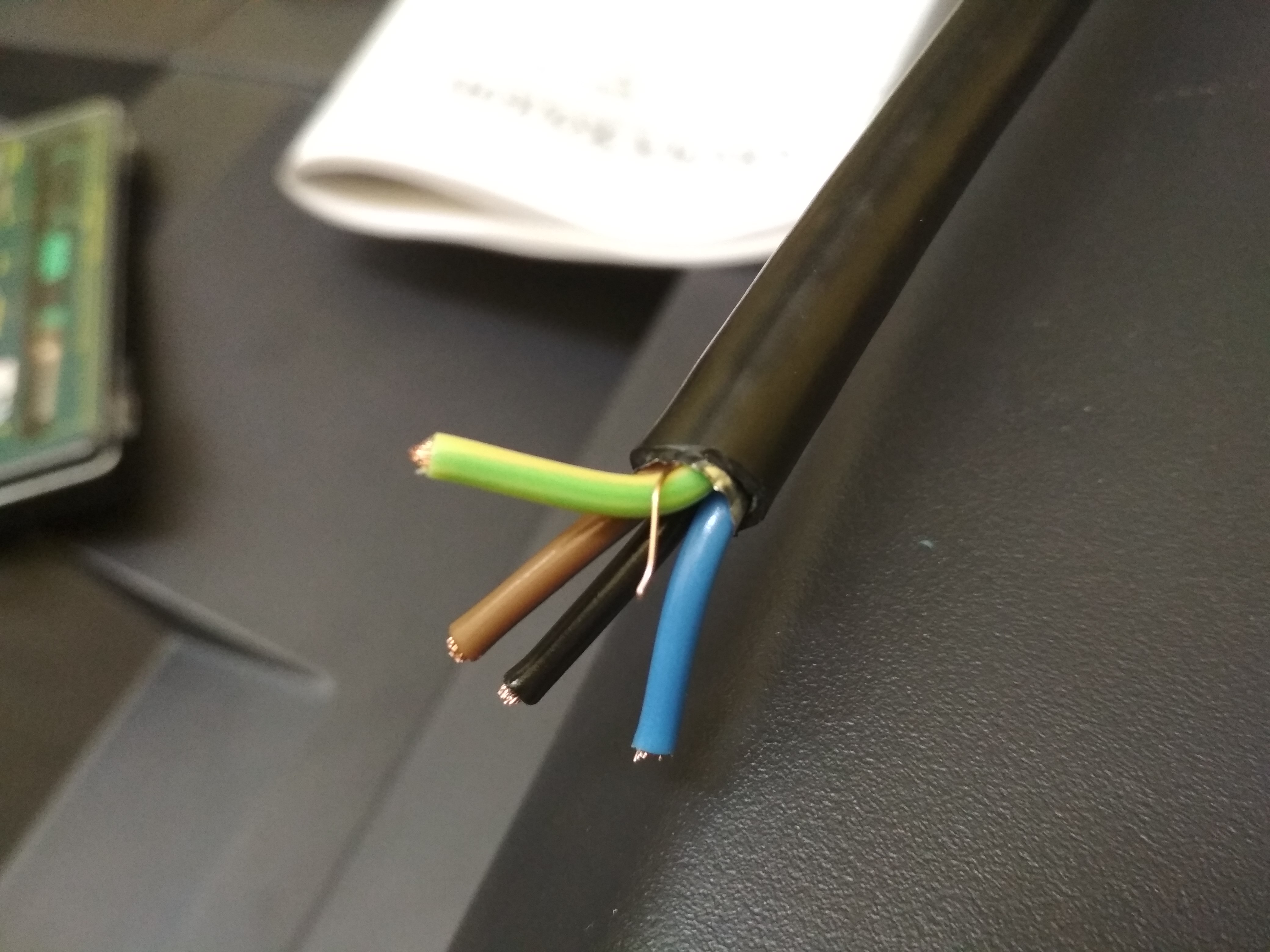

Сел разъём для шпинделя, и запутался с проводах и экранах.
Так было:
IMG_20171101_122151.jpg (2538 просмотров) <a class='original' href='./download/file.php?id=123532&mode=view' target=_blank>Загрузить оригинал (1.44 МБ)</a>
Всё логично, но без экрана.
Вот экранированный
IMG_20171101_122355.jpg (2538 просмотров) <a class='original' href='./download/file.php?id=123531&mode=view' target=_blank>Загрузить оригинал (1.27 МБ)</a>
с дополнительным проводником - тонкая медная проволочка (контактный, как он числится в описании)
Зачем он нужен?
Экран должен касаться корпуса разъёма или его нужно спрятать под изолятор при монтаже?
И что делать с дополнительным проводником, вытащить?)

Доп. проводник прозвонить на контакт с экраном. Они наверное соединены. Куда цеплять экран написано в мануале на частотник. У Дельты, во всяком случае.

не не не, это сторона где разъём в шпиндель входит.
Что со стороны частотника происходит и куда там его монтировать - я знаю.

Вот в мануале именно на тему с двух ли сторон подключать экран и пишут ;) Если не ошибаюсь, его только со стороны ЧП надо подключать. Соответственно, твой вопрос, вероятно, не актуален.

да ёк! вопрос не о принципе. Я знаю, что экран выводится в точку на стороне источника (со стороны ПЧ)
Вопрос в техническом исполнении. И всё, как конкретно этот разъём изолировать от экрана.
Я придумал только термоусадку, может быть, есть более адекватный метод, так же как и с клеммами.

Термоусадки будет достаточно

Этот проводок специально для контакта с экраном. Ибо экран у этого кабеля из алюминиевой фольги и подпаять его проблемно. А со стороны шпинделя - можно просто оттянуть слегка изоляцию назад, срезать высунувшийся экран и этот проводок и вернуть изоляцию на место.
