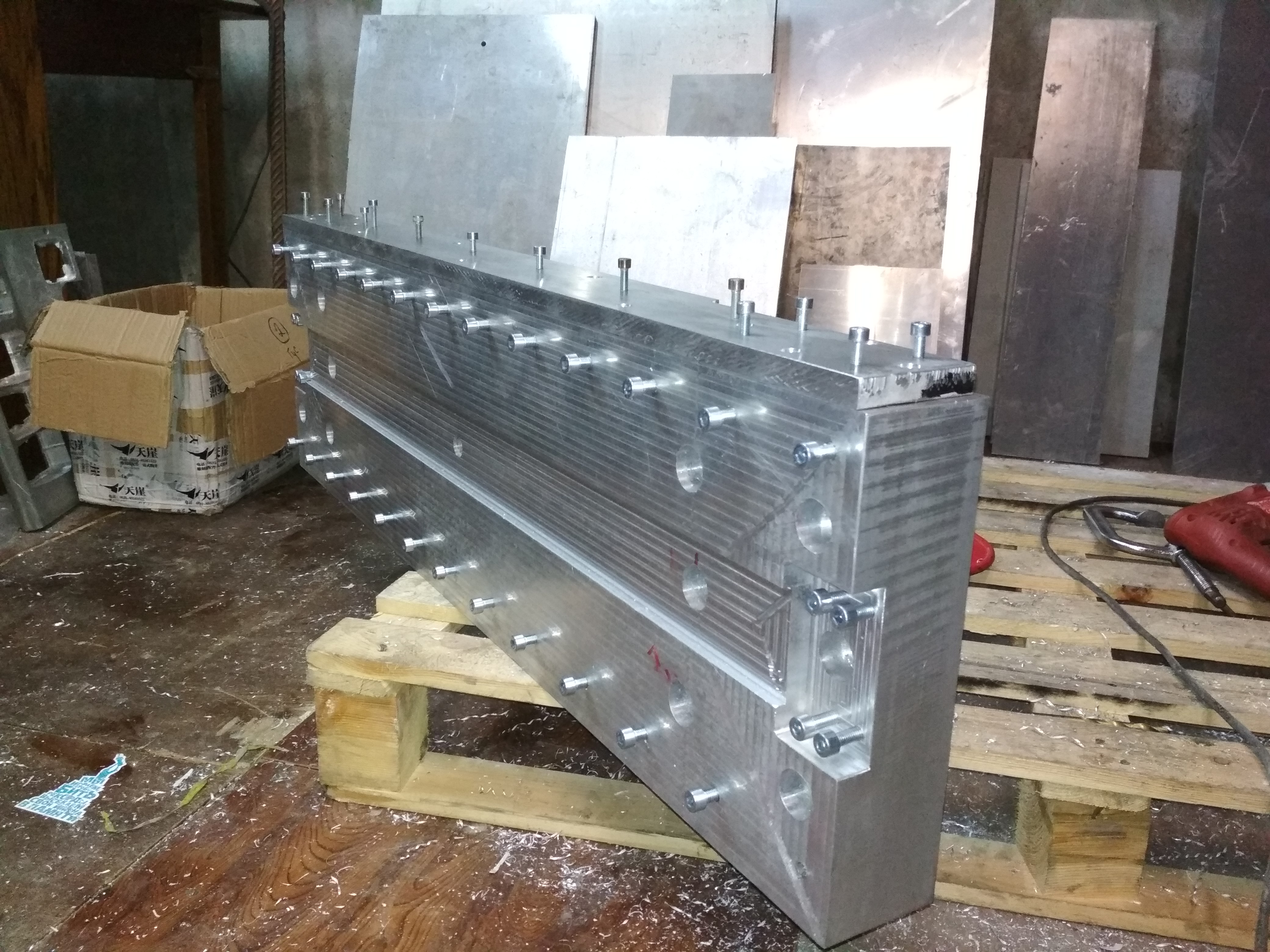

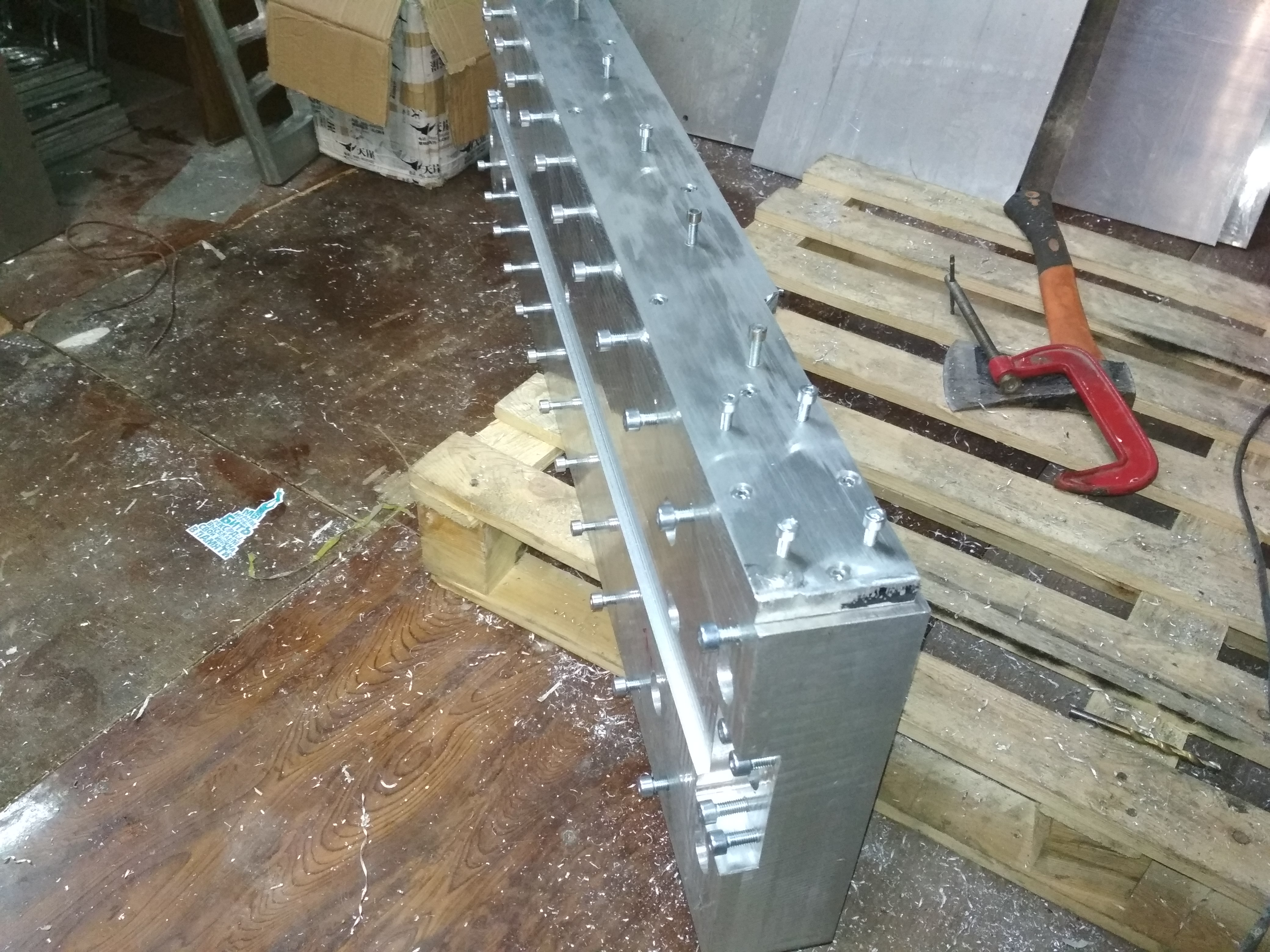

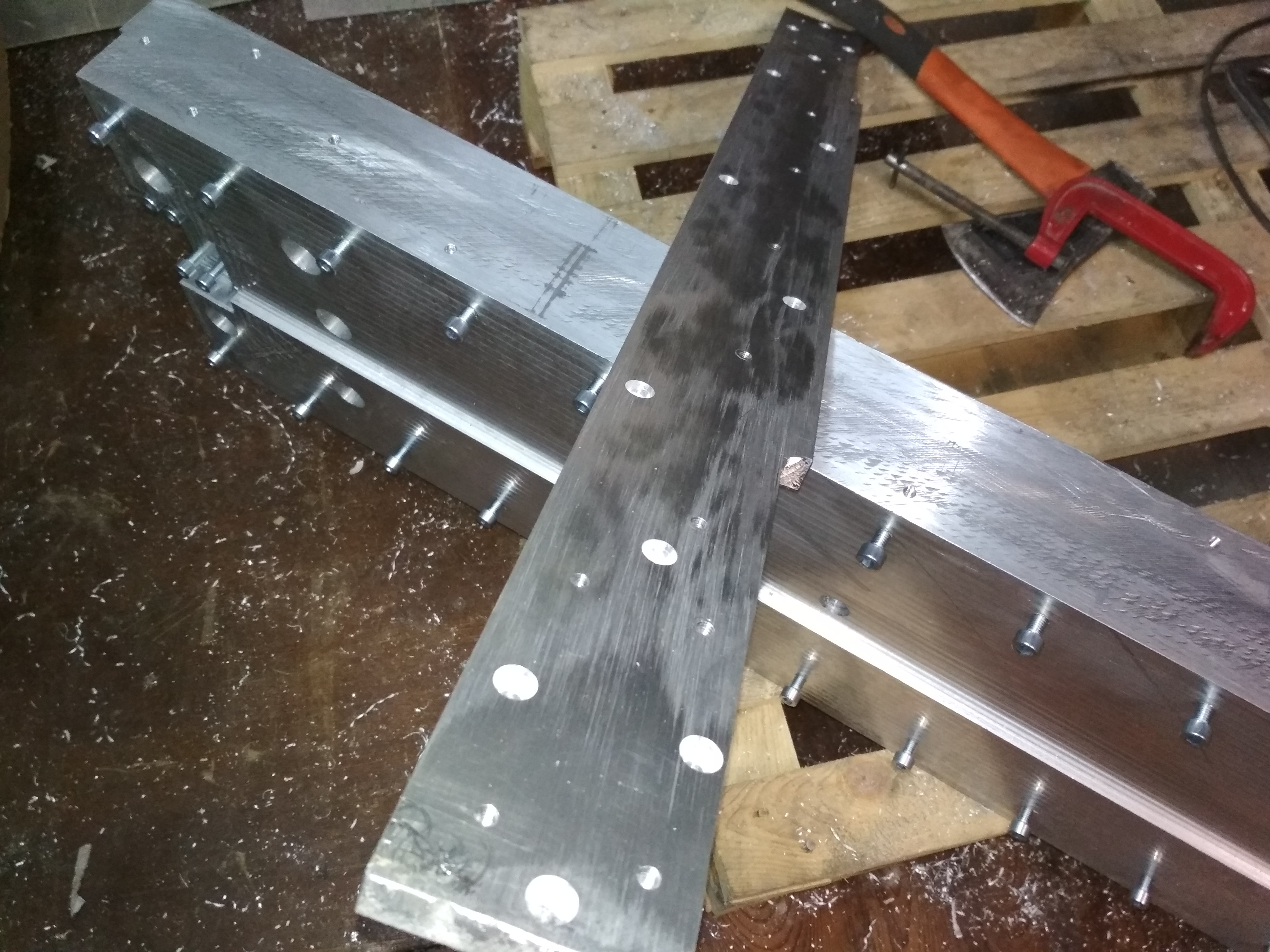

Наконец то закончил работу с балкой портала. 70 кг блок люмишки. За люминь спасибо нашему форумчанину Леониду ( Leonid Vs) , за адекватные цены. Вобщем фрезернул я ее приложил шд1000 и как оказалось получилось довольно ровно, щупы не подлазят. Может и шабрить не придется. По размерам на складе не было подходящего куска поэтому пришлось брать то что есть с минимальными потерями и добавлять недостающие 15 мм накладкой из того же люминя.

ridirt писал(а): Вобщем фрезернул я ее приложил шд1000 и как оказалось получилось довольно ровно
винт таким методом не определить увы, на плиту с краской кинуть по возможности бы
ultrus
Сообщения: 1978
Репутация: 1329
Откуда: Воронеж
Re: Тяжелый станок из блоков люмишки и полимергранита 600*60
Сообщение ultrus »
Yarrr писал(а):на плиту с краской кинуть по возможности бы
Да и без краски сразу всё видно, когда кладёшь дюралевую деталь на поверочную плиту и двигаешь по ней, видно плоскость прилегания в виде задиров.
на линейку уровень сверху и все покажет.
