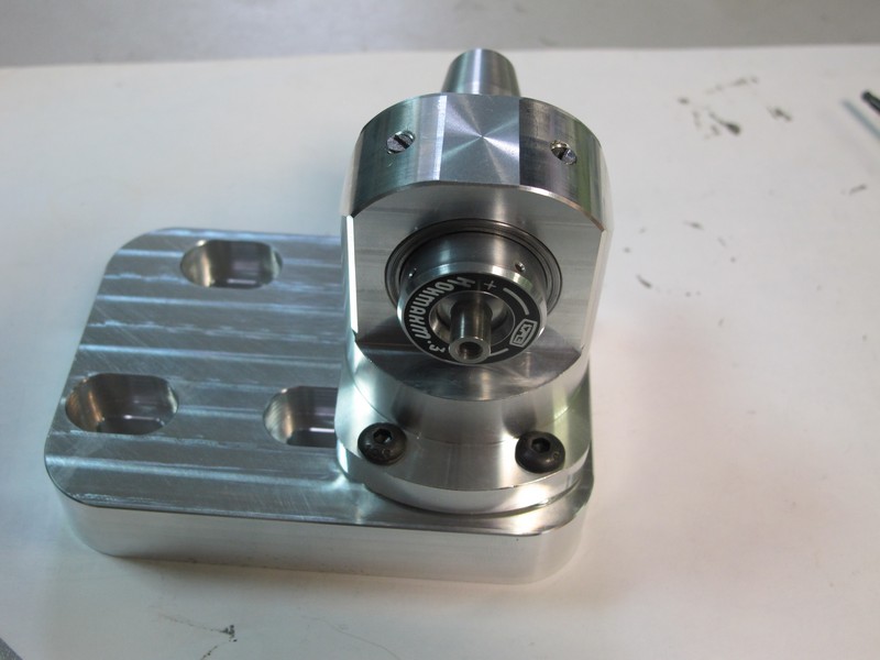

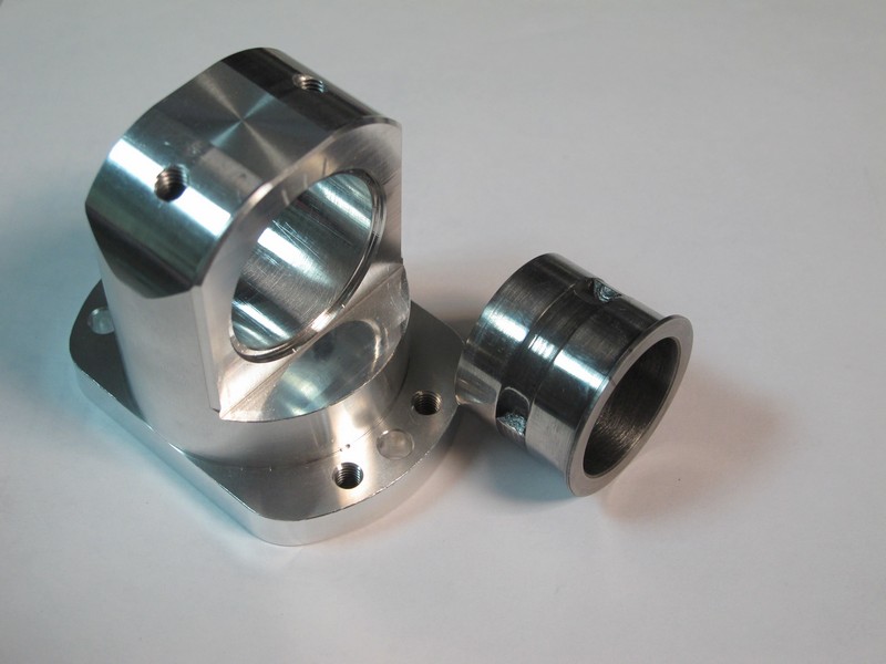

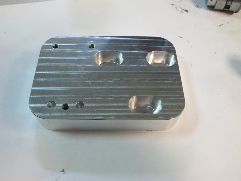

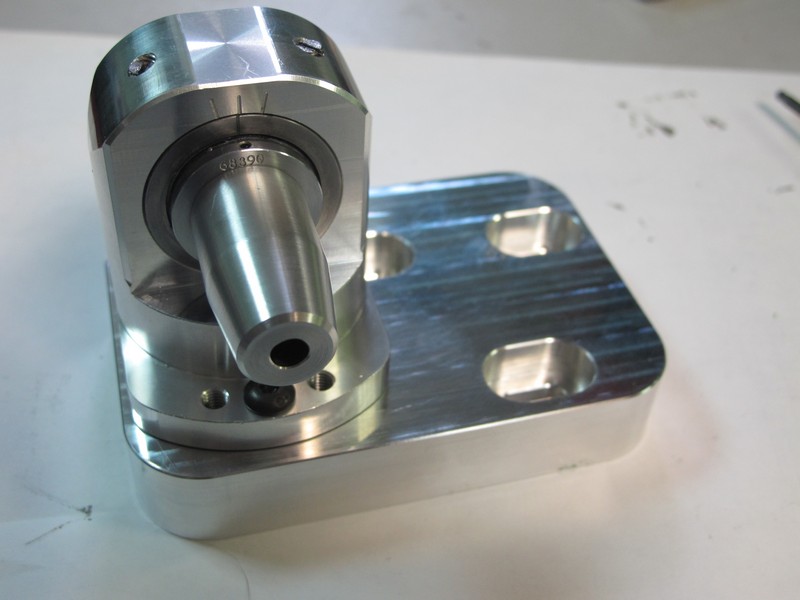

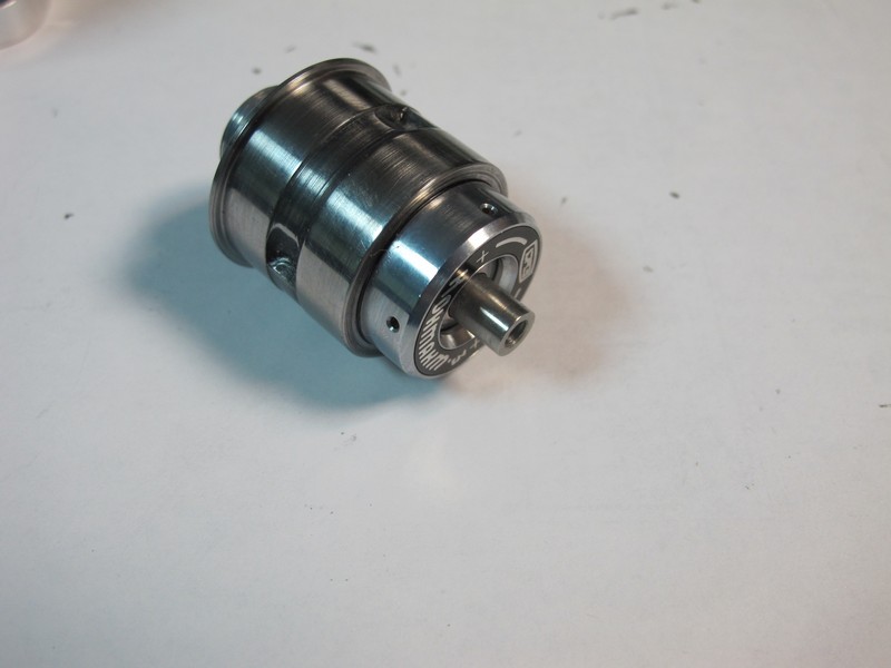

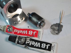

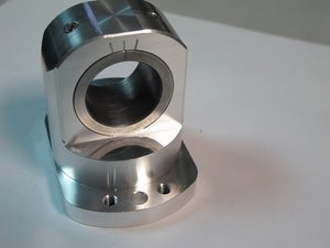

небольшой фотоотчет по приминению датчика контакт 3 в качестве измерителя инструментов
технологию юстировки позаимствовал с тс 27р
детали практически все из дюраля, только втулка под регулировку наклона из хвг и подкалена
втулка вклеена на датчик на смолу, разбирать датчик она не мешает
юстировка работает идеально :good: я доволен
в общем за небольшую цену можно получить очень хороший инструмент
остается сделать в станке отверстия под крепление платформы, это сверлить полимер и клеить резьбовые втулки
и хочу попробовать выточить ломкие вставки под стилус, в принципе ничего сложного в них нет
но это чуть позже, временно придется отложить

Сообщения: 9116
Согласующую схему какую используешь?
Сообщения: 8408
Если придут 15в триггеры , то будет на них
если нет, то штатная с небольшой переделкой
Вроде довольно точно работает с ней кромкоискатель на базе кт 3
Сообщения: 9116
Если что, вот эта неплохо работает.
А 555 микросхема есть в любой радиолавочке.
Сообщения: 8408
Спасиб, запасной вариант всегда хорошо иметь

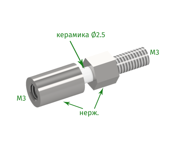

Сообщения: 9583
nik1 писал(а): и хочу попробовать выточить ломкие вставки под стилус, в принципе ничего сложного в них нет
Может проще купить вставку, у официалов, стоит 500 рублей.
Сообщения: 8408
Мне нужно 2-4шт, такое количество не особо интересно бизнесу :)
По идее там точить не долго, потом закалить и попробовать сломать
если не получится , то куплю

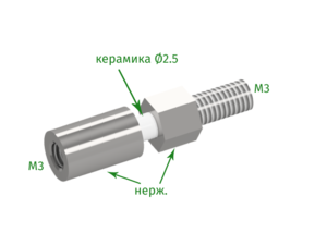

nik1 писал(а): если не получится , то куплю
Во второй половине сентября у меня появятся такие ломкие переходники
ts_break.png (4566 просмотров) <a class='original' href='./download/file.php?id=119350&mode=view' target=_blank>Загрузить оригинал (53.59 КБ)</a>
будут примерно по 400руб.
Сообщения: 9583
У Реника, резьба М4, у тебя М3.
verser
Сообщения: 1905
Репутация: 1282
Откуда: Тбилиси
Сообщение verser »
Predator писал(а): У Реника, резьба М4, у тебя М3.
Может под спрос и M4 сделаю.

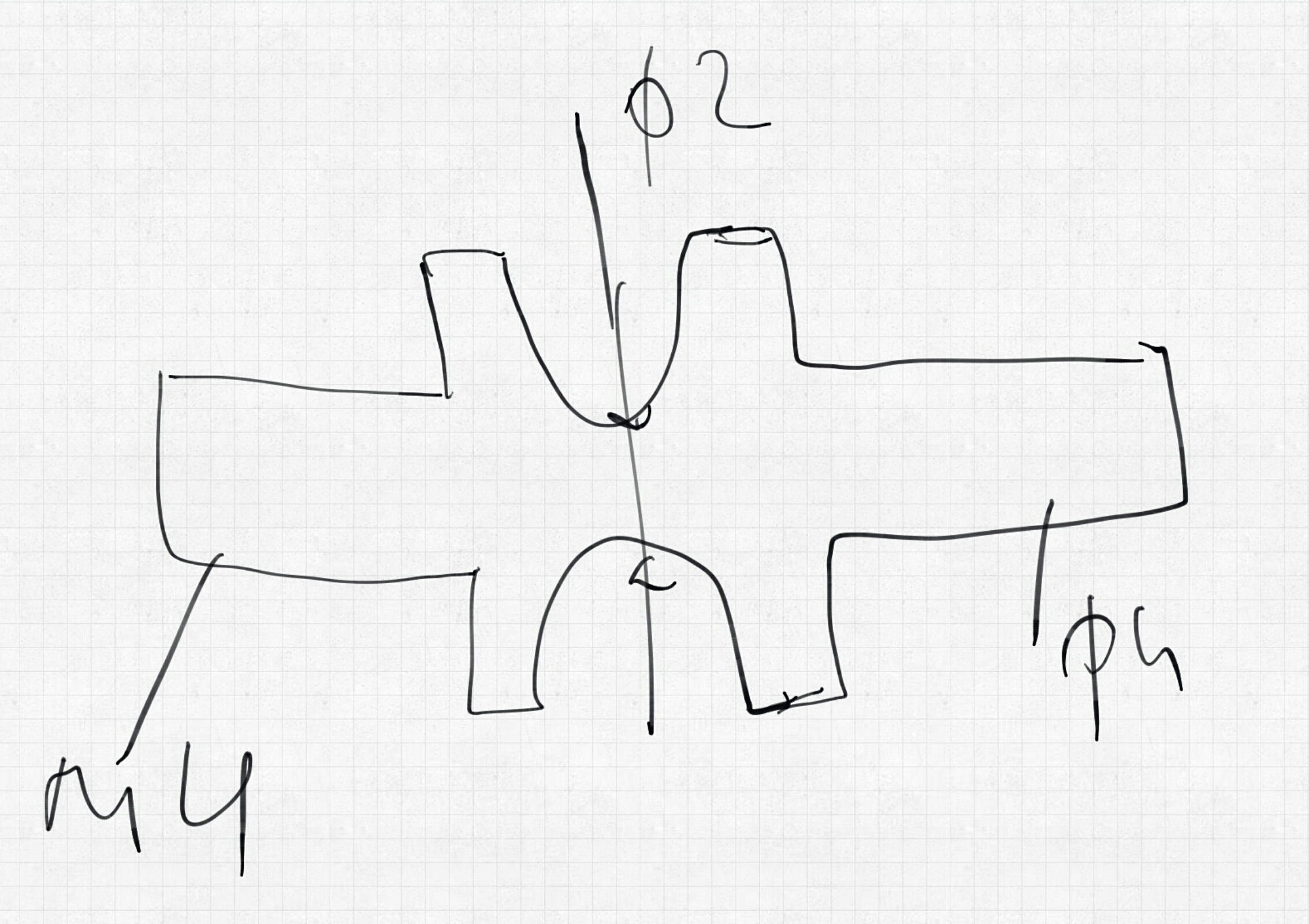

Сообщения: 8408
На кт 3 тоже м4
думаю типа такого точнуть , должно ломаться тока в путь
материала еще подходящего
Есть хвг 16 мм прутки, но много стачивать

nik1 писал(а):Есть хвг 16 мм прутки, но много стачивать
Без закалки?
Сообщения: 8408
Прутки без
Саму вставку закалю без отпуска
