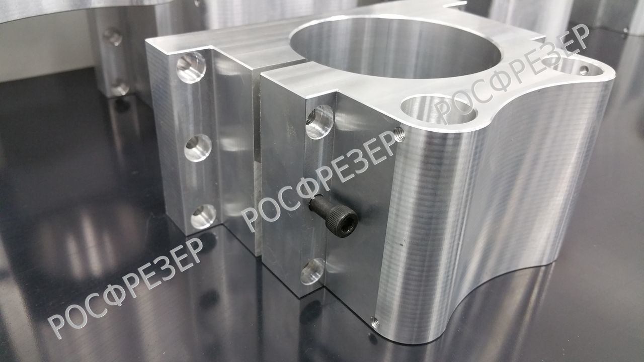

150 на больших 100мм для 80мм дано 135мм зоны крепления. у толстых хомутов толщина обычно 80мм и то непонятно как у него там точки касания к шпинделю где оказались по факту. то что крутой химик респект на тему химии спорить небуду а вот на тему станков вполне можно. сделать хороший толстый хомут стоит как пол шпинделя потому я выбрал более жесткий и дешевый вариант два тонких хомута их проще делать юстировать и по жесткости они точно не уступат одному 80мм хомуту. мануалы я читаю а если на чтото забил умышленно то это незначит что не читал. хороший толстый хомут видел только у росфрезера. попробуй спросить может продадут отдельно.

frezeryga писал(а):хороший толстый хомут видел только у хосфрезера. попробуй спросить может продадут отдельно.
Вот за это спасибо! :good: Спрошу обязательно.
Ведь можешь и нормально на вопросы отвечать когда захочешь. Но для этого приходится тебя постоянно керосинить. :hehehe:

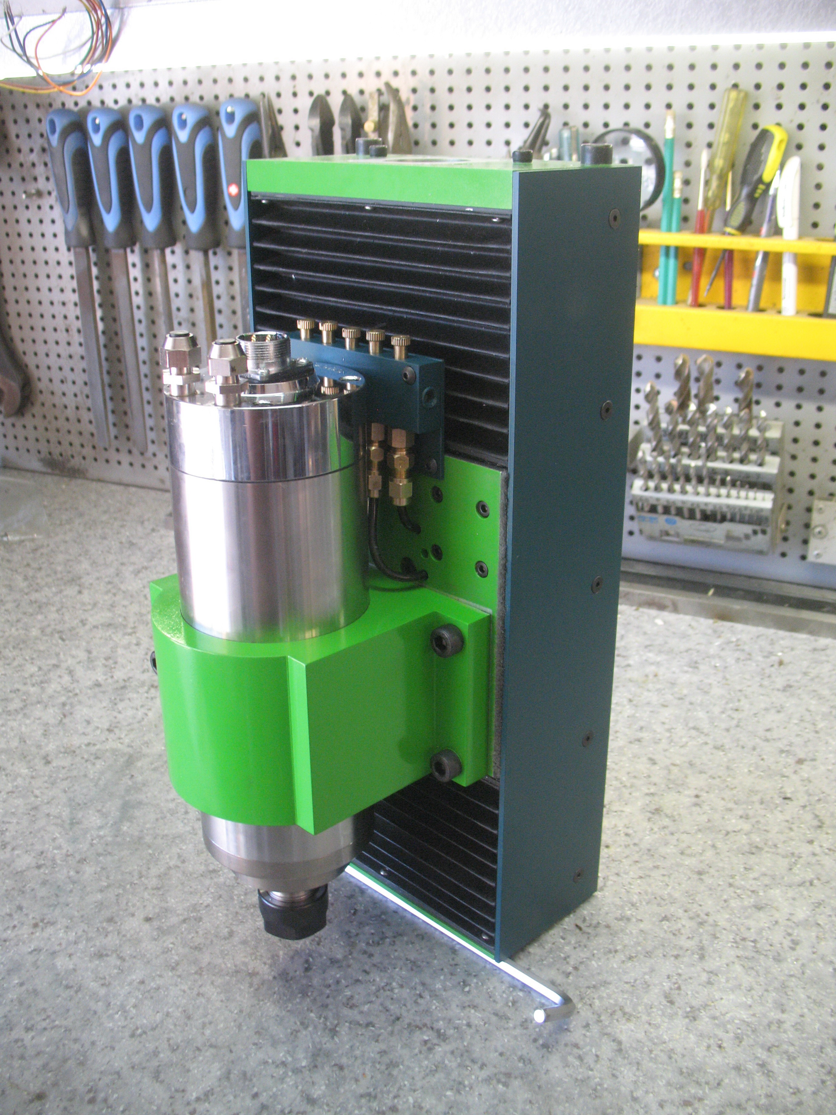

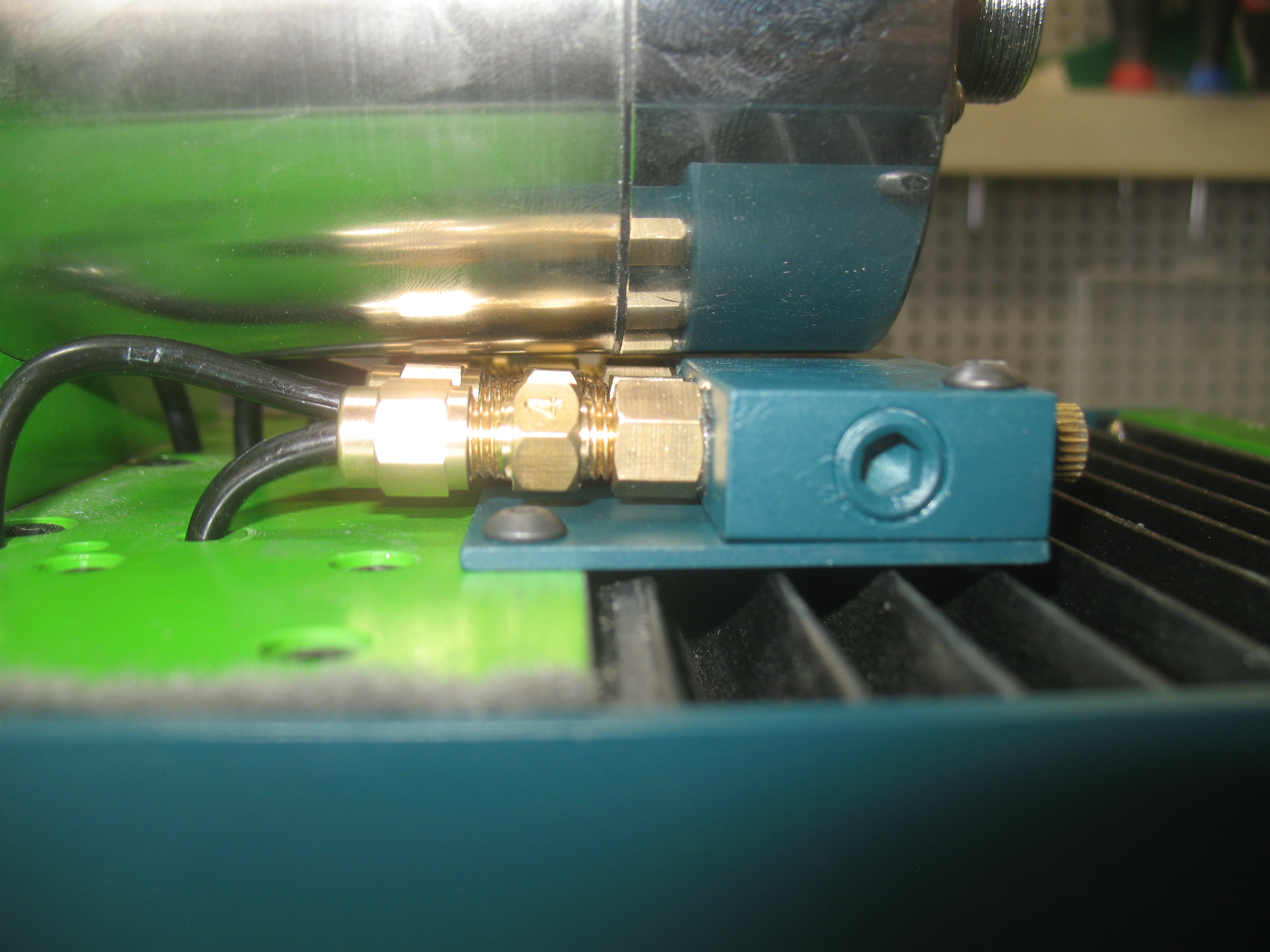

Пока "Хосфрезер" :hehehe: на запрос по поводу держателя шпинделя не ответил, решил подсуетиться сам.
Отвез китайчёнка знакомым мотористам. Они чуть зажали болты, с одного постанова расточили отверстие под шпиндель и фрезернули базовую плоскость.
Расхождение по осям было около 2-х десяток. А дальше, на своем консольном фрезере почистил сверху доступные поверхности.
Красивости наводил напильником и наждачкой, сдирая огрехи литья. Получилось вот так:
Ось Z 018.jpg (5317 просмотров) <a class='original' href='./download/file.php?id=118701&mode=view' target=_blank>Загрузить оригинал (1.88 МБ)</a>
Вывод, покупать надо заготовки без китайской обработки. Дешевле и гарантированно лучше выйдет.
Фердинанд Порше

Шпиндель встанет? Не будет в коллектор масляный упираться?

Лодочник писал(а):Шпиндель встанет? Не будет в коллектор масляный упираться?
Хороший вопрос. Я же базовую плоскость ровнял и где-то пять десяток пришлось снять.
Но вроде встал. Правда зазор всего около миллиметра остался. Пластину под распределитель поставлю чуть потоньше.
Ось Z 023.jpg (5204 просмотра) <a class='original' href='./download/file.php?id=118772&mode=view' target=_blank>Загрузить оригинал (3.25 МБ)</a>
Ось Z 028.jpg (5204 просмотра) <a class='original' href='./download/file.php?id=118774&mode=view' target=_blank>Загрузить оригинал (2.2 МБ)</a>

А сколько денег вышло обработать крепление шпинделя?

crazy2k писал(а):А сколько денег вышло обработать крепление шпинделя?
Расточка и фрезеровка базовой плоскости обошлась в 500 рублей. На фрезеровку и обдирку верха потратил 2 часа личного времени.

Константин23 писал(а):И не совсем понял,чем вам не угодили такие держаки шпина
Да нормальные кронштейны для станков по обработки дерева. На металл хотелось бы что-нибудь поприличнее.

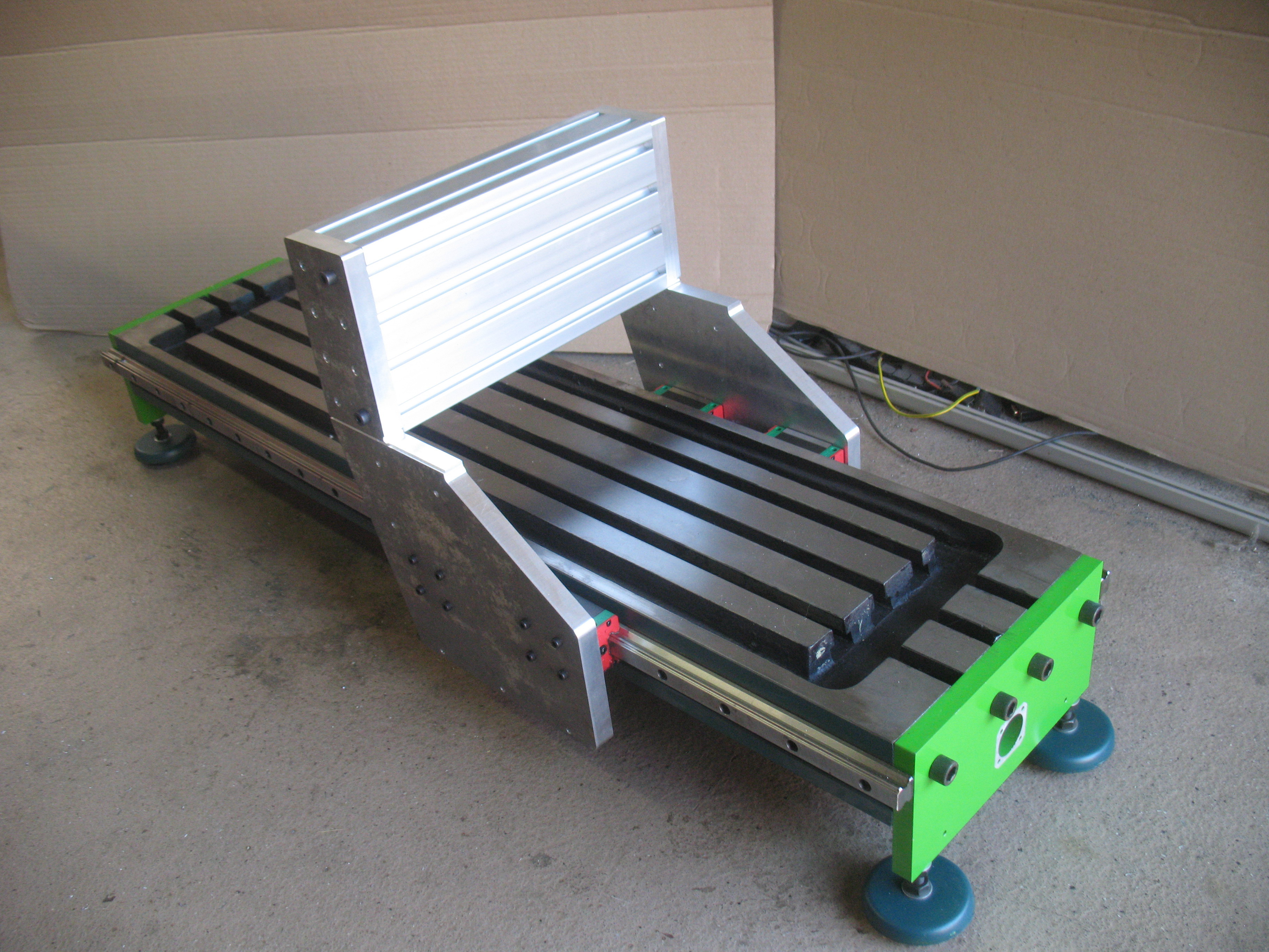

Выходные не прошли даром. Помощник навел красоту на станине:
портал профиль 001.jpg (4686 просмотров) <a class='original' href='./download/file.php?id=119764&mode=view' target=_blank>Загрузить оригинал (4.55 МБ)</a>
Я тем временем пыльнул боковины, а сегодня приехавший профиль отторцевал и нарезал резьбы.
Отверстия в нём 7 мм, как раз под М8. Не надо переходные втулки вкручивать.
В отечественных профилях такого сечения отверстия 12 мм, без втулок никак.
портал профиль 008.jpg (4686 просмотров) <a class='original' href='./download/file.php?id=119765&mode=view' target=_blank>Загрузить оригинал (2.19 МБ)</a>

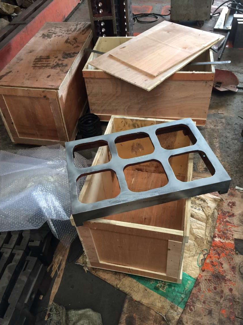

NKS писал(а):Похоже, скоро начнётся охота на столы
Ты имеешь ввиду столы от промстанков? Не не вариант, узкие они и избыточны для наших самоделок. Этот аж 120 кг весит.
Ко мне едут вот такие столы под профиль: http://www.cnc-club.ru/forum/viewtopic. ... 20#p372691
IMG_8470.JPG (4645 просмотров) <a class='original' href='./download/file.php?id=119767&mode=view' target=_blank>Загрузить оригинал (140.09 КБ)</a>
C840630518E3E1FBD2B702FC704E9C00.jpg (4645 просмотров) <a class='original' href='./download/file.php?id=119770&mode=view' target=_blank>Загрузить оригинал (249.35 КБ)</a>
F0218C41690F22E1037DBD22EE246E60.jpg (4645 просмотров) <a class='original' href='./download/file.php?id=119771&mode=view' target=_blank>Загрузить оригинал (247.93 КБ)</a>

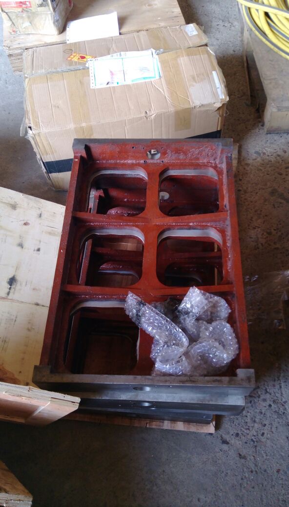

А на более серьёзные сразу с Т-пазами пару вот таких заказал: http://www.cnc-club.ru/forum/viewtopic. ... 00#p350639
IMG_6677.jpg (4645 просмотров) <a class='original' href='./download/file.php?id=119772&mode=view' target=_blank>Загрузить оригинал (1.52 МБ)</a>
Будем станки делать, профиль то девать куда-то надо. :wik:

А какие ТТХ рамы под профиль? Габариты, вес, геометрия..? :roll:
