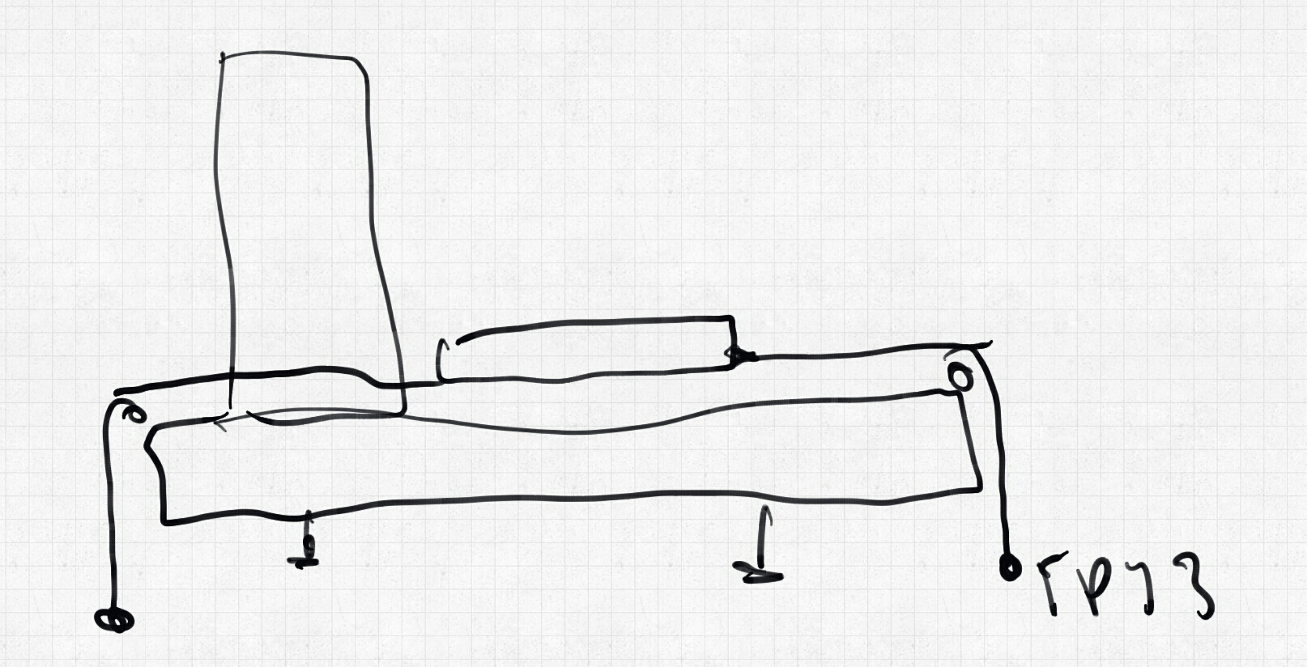

То что ни при каких обстоятельствах гофра раком не встанет. Хотя тут всеравно поскольку изначально гофра на столе обречена на смерть засыпет стружкой перестанет сжиматся в итоге выворотит ие и порвет к чертям. Так чисто бутофория для галочки.

Она для смерти и поставлена, а не для галочкиfrezeryga писал(а):То что ни при каких обстоятельствах гофра раком не встанет. Хотя тут всеравно поскольку изначально гофра на столе обречена на смерть засыпет стружкой перестанет сжиматся в итоге выворотит ие и порвет к чертям. Так чисто бутофория для галочки.
Если её засыпет, то от выворота и зацепы не спасут.

Гораздо проще взять кусок линолиума и сделать из него типа ленты замкнутой тока без роликов и остальной фигни гораздо больше толку будет

Re: Портальник по металлу (дубль 2)
Мне кажется что для того чтобы на гофре не накапливалось всякое нужно ее делать горбатой и... нежесткий станок
настолько чтобы вибрацией все стряхивало. А вообще как по мне так лучше пусть хоть такая защита стоит чем голые рельсы с ШВП.
Я бы на скоряк сделал так
Кусок линолиума и груз на конец, делается за час и стоит копейки
по защите получше гофры
Не пойму в чём проблема? Говорю же временная мера, а тут всё равно говорят хоть и временную, но сделай по другому.
Накой мне кусок линолиума, если и так есть у меня ленточка. Если делать грузы с двух сторон, то ещё и место под них нужно, которого и так впритык.
Да обычно делаю горбатой.
Фрезерюга, а разве на ширине ленты 400 мм. она не прогибается под весом стружки?
Может и прогибается немного но это абсолютно не приносит проблем поскольку в случае движения в край с кучей стружки ие просто сбросит а вот гофра не сбросит а зажует.
В том то и дело что сбросит в низ, а у меня сбрасывать некудаfrezeryga писал(а):Может и прогибается немного но это абсолютно не приносит проблем поскольку в случае движения в край с кучей стружки ие просто сбросит а вот гофра не сбросит а зажует.
мне нужно чтобы именно на бока
А стружка летит во все стороны потому куда сбрасывать пофиг.
да не пофиг, если делать каркас, то нужно снизу городить сброс как у тебя, причём с двух сторон, а мне он с двух сторон не нужен, да и некуда сзади сбрасывать. Поэтому мне нужно только на бока.frezeryga писал(а):А стружка летит во все стороны потому куда сбрасывать пофиг.
Бред. Стружке пофиг что тебе нужно она летит везде и не спрашивает.
она с гофры на бока не будет лезтьLafayette писал(а):Поэтому мне нужно только на бока.
Я знаю, поэтому это временная мера, пока на нём же защиту и сделаю.aegis писал(а):она с гофры на бока не будет лезтьLafayette писал(а):Поэтому мне нужно только на бока.
Имел ввиду, что с ленты сваливается когда двигается стол, а сваливается вперёд и назад.frezeryga писал(а):Бред. Стружке пофиг что тебе нужно она летит везде и не спрашивает.
Lafayette, поставь как на снегоуборочном комбайне пластину и будет в одну сторону сгружать
позже сделаю как на рис. вот только не решил оставлю гофру или нет под телескопомaegis писал(а):Lafayette, поставь как на снегоуборочном комбайне пластину и будет в одну сторону сгружать
