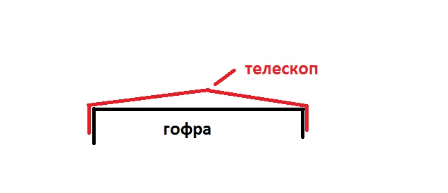

Сообщение aegis »
Lafayette, поставь как на снегоуборочном комбайне пластину и будет в одну сторону сгружать

Сообщение Lafayette »
aegis писал(а):Lafayette, поставь как на снегоуборочном комбайне пластину и будет в одну сторону сгружать
позже сделаю как на рис. вот только не решил оставлю гофру или нет под телескопом
Безымянный.jpg (3184 просмотра) <a class='original' href='./download/file.php?id=116813&mode=view' target=_blank>Загрузить оригинал (14.33 КБ)</a>

да закажи же форумчанам телескоп ...все равно станок еще не пашет...может кто и возьмется или подскажет где, да че.
Lafayette
Сообщения: 3349
Репутация: 445
Re: Портальник по металлу (дубль 2)
Chili писал(а):да закажи же форумчанам телескоп ...все равно станок еще не пашет...может кто и возьмется или подскажет где, да че.
зачем заказывать если у самого руки не из задницы, видел на али, но ценник кусается :wik:
