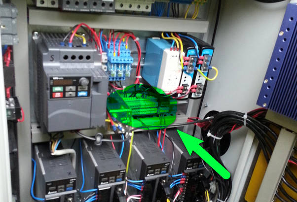

2017-07-07_202728.jpg (3160 просмотров) <a class='original' href='./download/file.php?id=115591&mode=view' target=_blank>Загрузить оригинал (51.5 КБ)</a>
Не расскажите о назначении этих колодок? Я так понимаю силовой провод с драйвера рвется именно на этих колодках и далее идет на моторы? Иначе, что они соединяют?
Re: Мелкий станочек 300х200х100
это просто клемники они распределяют питание с блоков питания на разные потребители которых много. кабели от моторов идут прямиком в драйверы.
