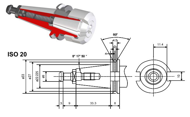

frezeryga, можешь скинуть чертеж патрона ISO20, а то в гугл какуюто фигню выдает) редкий он в отличие от BT30.
- frezeryga
- Почётный участник
- Сообщения: 12227
- Зарегистрирован: 18 авг 2013, 16:08
- Репутация: 5069
- Откуда: Жуковский
- Контактная информация:
Re: Мелкий+ 400х300х150 с автосменой
Чертежа нет есть тока моделька.

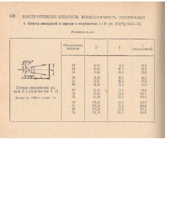

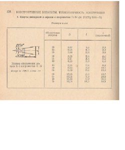

Я точно не помню, есть книжка совдоповская какая-то там все размеры конусов с чертежами, если не к спеху, поищу, где-то точно была.TheDreamer писал(а):frezeryga, можешь скинуть чертеж патрона ISO20, а то в гугл какуюто фигню выдает) редкий он в отличие от BT30.

Было бы здорово, найди если не затруднит.Lafayette писал(а):Я точно не помню, есть книжка совдоповская какая-то там все размеры конусов с чертежами, если не к спеху, поищу, где-то точно была.TheDreamer писал(а):frezeryga, можешь скинуть чертеж патрона ISO20, а то в гугл какуюто фигню выдает) редкий он в отличие от BT30.

Нашёл, вот только 20 там нет, они вроде совпадают с 25, но утверждать не буду. Пусть фрезерюга по модели сравнит.TheDreamer писал(а):Было бы здорово, найди если не затруднит.Lafayette писал(а):Я точно не помню, есть книжка совдоповская какая-то там все размеры конусов с чертежами, если не к спеху, поищу, где-то точно была.TheDreamer писал(а):frezeryga, можешь скинуть чертеж патрона ISO20, а то в гугл какуюто фигню выдает) редкий он в отличие от BT30.
- Вложения
- конуса.PDF
- (430.56 КБ) 348 скачиваний

Скинь модельку, будь добр.frezeryga писал(а):Чертежа нет есть тока моделька.
- frezeryga
- Почётный участник
- Сообщения: 12227
- Репутация: 5069
- Откуда: Жуковский
скинул.
