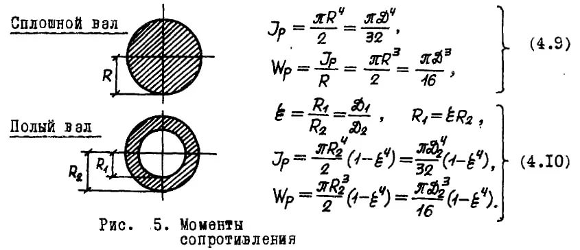

Может вы еще скажите, нет разницы при изгибе прямоугольной трубы в разных плоскостях
А по поводу технологичности - нет разницы сверлить(фрезеровать) под углом к плоскости или перпендикулярно.)) ?
P/s Если нет разницы делайте еще легче. Это разговоры из разряда, что лучше пруток или труба той же массы.
i.jpg (3121 просмотр) <a class='original' href='./download/file.php?id=114697&mode=view' target=_blank>Загрузить оригинал (45.97 КБ)</a>

anet2 писал(а):P/s Если нет разницы делайте еще легче. Это разговоры из разряда, что лучше пруток или труба той же массы.
все дело в отношении толщины стенки к диаметру. труба с очень тонкой стенкой (фольгой) будет слабее прутка т.к. будет терять устойчивости и формулы там совсем другие будут применяться. вообще в сопромате есть 2 больших раздела по деформации толстостенных и тонкостенных трубок. ах да мало в каком вузе про это рассказывают :tongue:
Уважаемый потеря устойчивости, это явление при сжатии. А не при изгибе.
Про тонкие стенки, я речь не вела.
Про ВУЗ промолчу, я то знаю,что такое устойчивость. Может вы еще скажите сила трения зависит от площади?
Если девушка, то не знает как напильник в руках держать)).
И еще по поводу вертикального нагружения, написано от крутящего момента, чувствуете разницу. Шпиндель установлен консольно, значит есть крутящий момент.
Да же если как вы говорите - сверлили сзади - , это просто не удобно закрепить.
