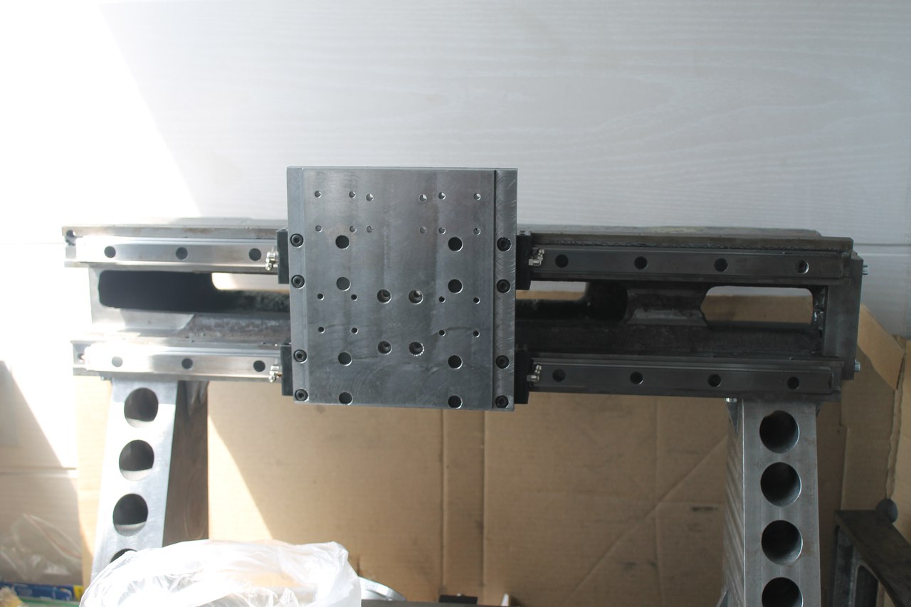

Сделал переходную плиту с Y на Z
За качество сори, с телефона.
IMG_20170619_205255.jpg (3134 просмотра) <a class='original' href='./download/file.php?id=114348&sid=e3469db8db30dd7473175f5d50656b44&mode=view' target=_blank>Загрузить оригинал (491.46 КБ)</a>
IMG_20170619_205311.jpg (3134 просмотра) <a class='original' href='./download/file.php?id=114349&sid=e3469db8db30dd7473175f5d50656b44&mode=view' target=_blank>Загрузить оригинал (417.89 КБ)</a>

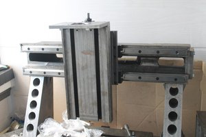

Re: Портальник по металлу (дубль 2)
Сообщение Lafayette »
Работа не стоит на месте :)
KGszy0bfGa0.jpg (3040 просмотров) <a class='original' href='./download/file.php?id=114393&sid=e3469db8db30dd7473175f5d50656b44&mode=view' target=_blank>Загрузить оригинал (101.76 КБ)</a>
uA7jlXNV4X0.jpg (3040 просмотров) <a class='original' href='./download/file.php?id=114394&sid=e3469db8db30dd7473175f5d50656b44&mode=view' target=_blank>Загрузить оригинал (141.52 КБ)</a>

Ощущение ,что конструктор токарника предусмотрел использование станины в качестве портала :lol1:
Lafayette
Сообщения: 3349
Репутация: 445
Константин23 писал(а):Ощущение ,что конструктор токарника предусмотрел использование станины в качестве портала :lol1:
наверно :D
Сообщение nik0 »
Здорово получилось со станиной, теперь жалею что свою продал.
Сообщение Константин23 »
Дорогу освоит идущий! Надо отступать от стереотипов и стандартных решений :good:
Пошел листать барахолку в поисках стоек портала ибо такие стойки мне напильником не осилить
Ну и вполне даже неплохо вышло! и нефиг было переживать :)

Станина прекрасно подходит, единственное жалею что пришлось обрезать, но плиты побольше не было.
А ещё ОЧЕНЬ бюджетно, учитывая её вес(обрезанной) в 40 кг. :cheesy:
